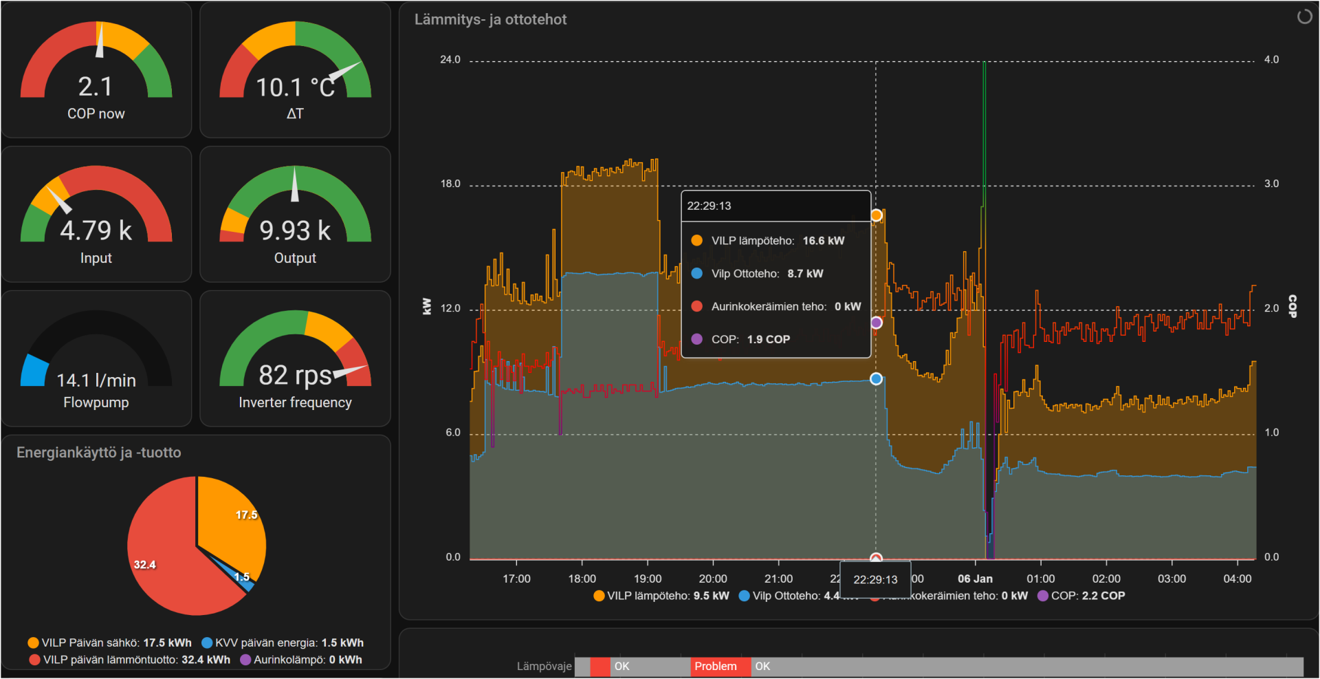

Mie oon kirjoitellut havaintoja tuonne:
Random

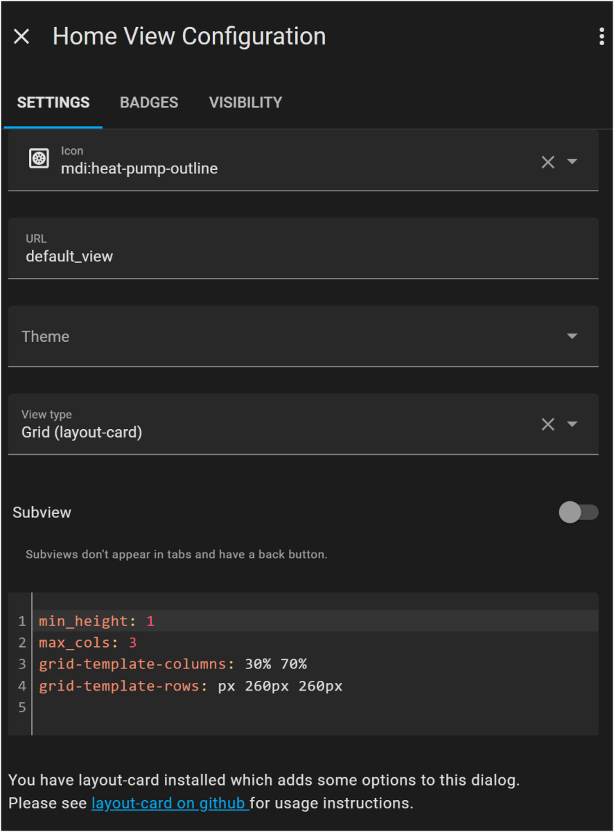

sorry OT: Miten olet saanut sekoitettua HA:ssa pieniä ja isoja kortteja? Tuo kuvaaja lienee apexcharts?
Apexicharttiapa hyvinkin, Vertical ja horizontal stackkejä sisäkkäin tuossa vasemmassa laidassa. Lisää Layout-card Hacsistä niin saat palstat hallintaan, esim tuon sivun koodi on tämmönen

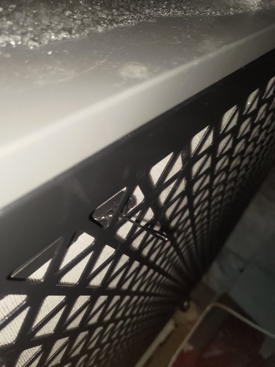

Itse väänsin sen anturin kuvanmukaiseen asentoon. Pitää katsoa miten toimii tuolleen. Sain vastauksen myös PW:ltä, mutta eivät taineet oikein ymmärtää kysymystä, joten laitoin uuden viestin ja hieman tarkensin sitä.

Tuohan on melkein samanlainen viritys kuin Daikinissa. Ulkolämpötila-anturin kiinnikeen sai käännettyä ulos jolloin anturin jäi n 5cm irti kennosta.
