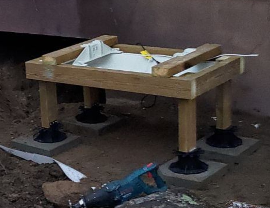

Sitten olisi seuraavana murheena tuo maateline.
Millaista porukalla on käytössä vai onko jotain omia virityksiä?
Itse tein telineen painekyllästetystä kakkosnelosesta. Rautakaupasta sai -50% hintaan viimeiset puut. Lisäksi hain biltemasta säädettävät terassijalat dekä bauhauksesta @Markush suosittelun perusteella valuma-altaan. Putkivedot teen eristetyllä diffuusiosuojatulla muoviputkella.

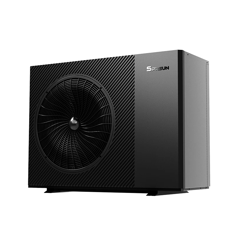

SPRSUNilla on myös tuon kokoluokan 3-vaihe kone (CGK-040V4P).
Tuo 11 kW on max, eli on enemminkin 9 kW kone. ;)
Aika kova tuo minimiteho +7C tuossakin.
