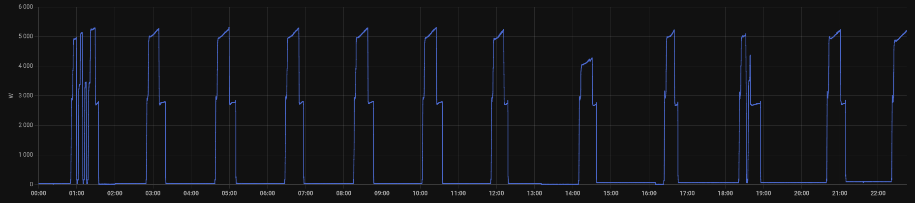

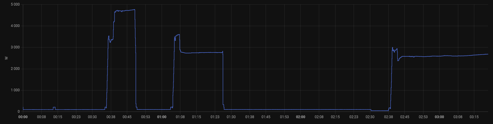

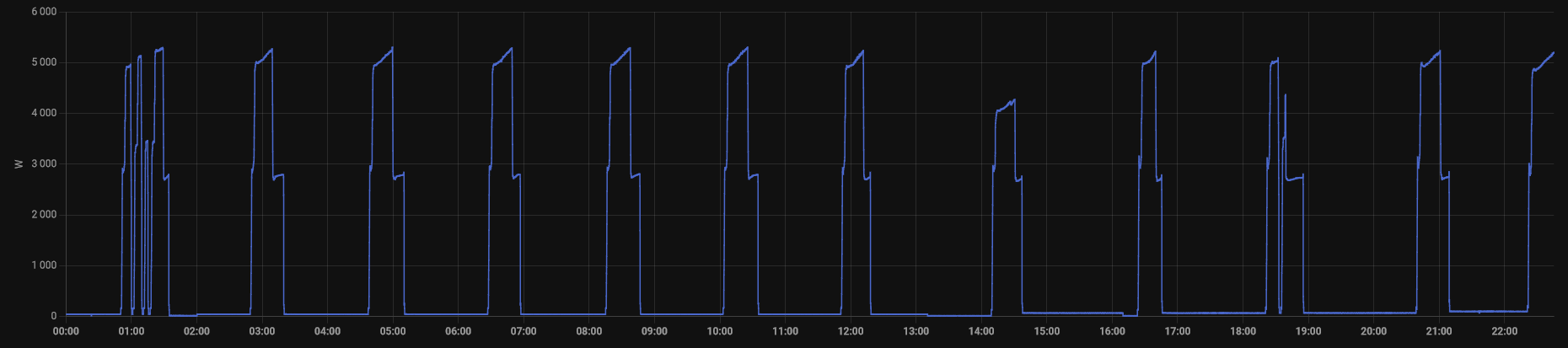

Liitteenä kuva tämän vuorokauden käppyrä lämmityssähköstä. Muita käppyröitä ei vielä ole. Käppyrän outoudet on minun kokeiluita.

Jos taas käyttää ajastettua kiertovesipumpun käynnistelyä niin se vetää aina varaajan pohjalta kylmää vettä ja päättää lähteä lämmittämään vaikka pytty olisi lähes täynnä lämmintä vettä.
KV-pumpun uudellenkäynnistysaikaahan voinee muuttaa pitemmäksi? Omassa maksimi on 2 tuntia. Toinen vaihtoehto on säätää se aiempaa lyhyemmäksi niin ettei se ehdi liikaa jäähtymään. Vielä on se delta-T asetus, jolla voit määrittää kuinka paljon sen pitää jäähtyä ennen kuin se startaa uudelleen käyntin.

Tuo kiertovesipumpun ajan muuttaminen olisi jatkuva homma koska varaaja kylmenee lämmöntarpeen mukaan. Lämpötilahaarukkaa olen muutellut mutta ei siinäkään paljon pelivaraa ole. Jos delta haarukkaa muuttaa niin käy useammin lyhyen pätkän tai harvoin pidemmän. Tää on vähän pienen pöntön ongelma mutta eiköhän tähän jotain keksitä.:)

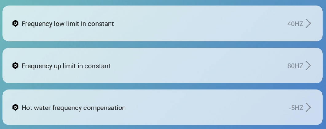

Joo tuo rajoitus ei toimi siten kuin ajattelit. Jotta tuo asetus vaikuttaisi kierroksiin, on pumpun ensin päästävä "constant" tilaan eli ylitettävä lämpötilapyynti ja lisäksi siellä on oltava käytössä asetus, joka tuossa tilanteessa alkaa vähentää kierroksia.
Se "constant" tila on siis se tila, missä laite yrittää säätää sopivat kierrokset ja silloin tuolla asetuksella voit rajoittaa sitä haluamallasi tavalla. Itse en lopulta löytänyt syytä rajoittaa pumpun säätöaluetta, mutta jossain tilanteessa se voi olla tarpeen.
Kytke siis "Frequency operating mode after constant temperature" asentoon "Frequency Reduction" ellei se jo ole. Nyt sinun pitäisi voida havaita, että pumppu alkaa laskea kierroksia kun lämpötilapyynti on saavutettu. Luultavasti se ei ehdi sitä kuitenkaan tehdä tarpeeksi nopeasti vaan lämpö entii nousta kuitenkin liikaa ja se sammuu.
Ai se ei vaikuttakkaan sitten ihan niinkuin luulin... Ajatuksena oli että jos ei nyt ihan täysiä ajettaisi aina kun ei ole tarvis.

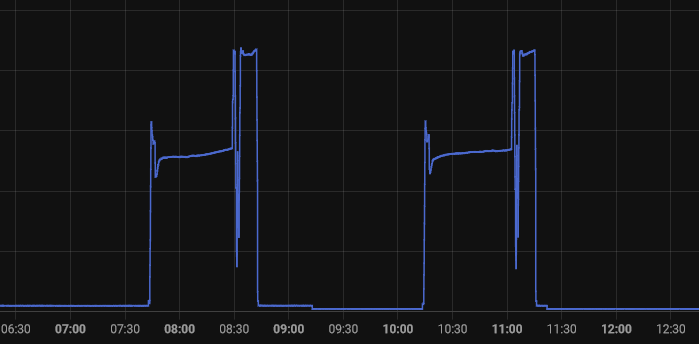

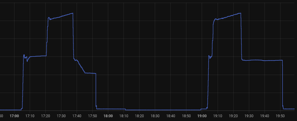

Vaihtaisin 20 minuuttia pidempään käyntiin (paremmalla COP:illa kuin 2.5 vuorokausitasolla). Täytyy kokeilla vaan... Nyt täytyy kyllä ottaa pienet nokoset.

Vilpin kiertovesipumppua reilusti pienemmälle, vaikka 10-30% alueelle säätymää ja tehdasasetuksista rajoittaa kompuran nopeutta.

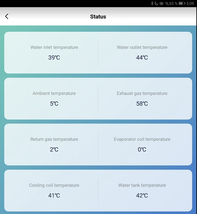

Virrankulutuskäyrä näyttäisi ihan siltä että pumpppu ei käy maksimikieroksilla, joten jollakin tavalla se on rajoittanut tehoaan. Tuon tilanäytön alareunassa pitäisi olla kompuran Hertzit, joista voit parhaiten seurata sen säätymistä.
Kun omaani joskus halusin rajoittaa alemmas niin minun piti käyttää hiljaista tilaa, sille löytyi asetuksista selkeä kierroslukurajoitus, jonka pystyi säätämään alas. Sen lisäksi piti myös säätää tuota löytämääsi constant tilan kierroslukurajoitusta. Muuten se ryntäsi isommille kierroksille päästyään kerran tavoitelämpöön. Yllätys oli se, että hiljaisen tilan kierrosrajoitus vaikutti vain alkulämmitykseen.

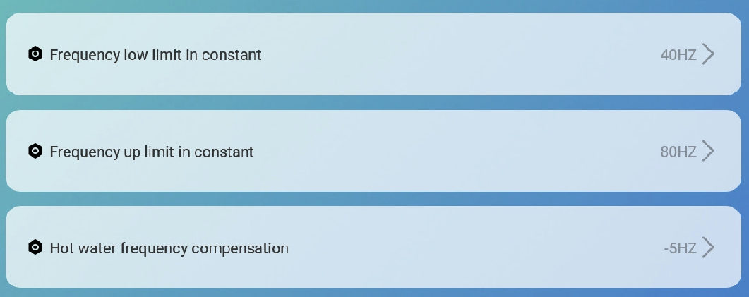

Mistä olet rajoittanut kompuran nopeutta? Kuvien tilanteessa kiertovesipumpun alaraja oli 20%. Silent mode jossa oli 40hz ja kiertovesipumpun lämmönnousupyyntö 5 astetta.
Tarkoituksella koitan olla huudattamatta pumppua täysillä kun siihen ei ole mitään tarvetta. Kompuran taajuus on tiedossa.

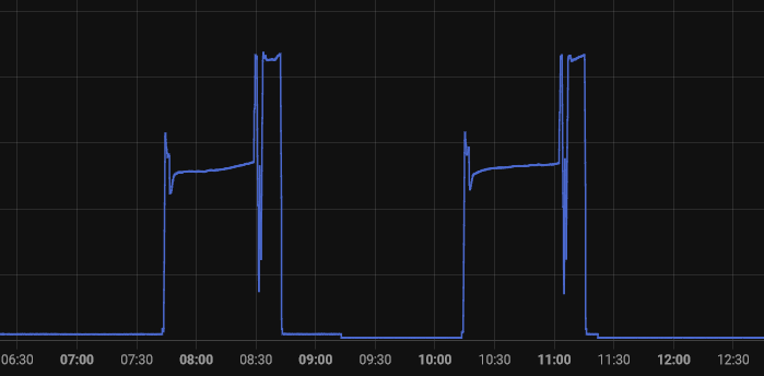

Liitekuva.
Constant mode alarajataajuuus 40hz, silent modessa oli rajana 40hz ja lopputulos kuvan mukainen. Kävikö sinullakin noin? Outo ilmiö jota en pääse mistään näkemään jälkikäteen. Täytyis laittaa lämpötilamittareita piirtämään käyriä.
Nämä löytyy tuyasta factory settingistä, pin 4180. Ainakin 22kw koneen alaraja oli 40hz, mutta voi muuttaa 30hziin. En tiedä onko tämä fiksua pidemmässä juoksussa. Ylärajat löytyt myös sieltä.
En ole löytänyt kuin ne constant taajuudet ja se alataajuus ei vaikuta millä taajuudella lähtee hyrisemään vaan ampuu yli siitä heittämällä ja jää sinne? Tuossa viimeyön kuvassa käyntijakson lopussa olevat piikit taitoivat selittyä sillä että constant alarajataajuus oli itsekseen noussut 60hz tai sitten sössein yöllä unissani sen väärin.
Noin juuri käy eli kun se pääsee tavoitelämpöön niin silent moden rajoitus poistuu. Se siirtyy constant modeen jonka ylätaajuutta voit kyllä muuttaa pienemmäksi eli laita sama maksimi kuin silent modessa on. Silleen itse olen nähnyt sen vaikuttavan.

Kompressorivalmistajan papereissa on vielä paljon rajummat taajuuden nostot mitä kone näköjään tekee.

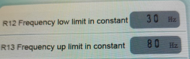

Mielenkiintoista. Täällä constant low on 30hz, up 80hz ja silent max 50hz. Mutta kompura ei missään vaiheessa ylitä tota 50hz nopeutta. Vaikuttaako kompuran nopeuteen kuitenki se water pump temp difference? Jos asetettuun lämpötilaeroon ei päästä niin laitetaan kompuraan kierroksia?

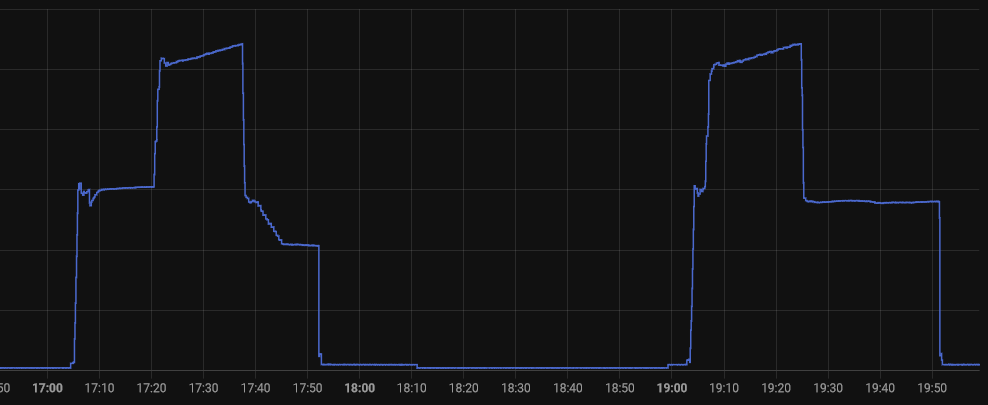

Jostain syystä constant low vaikuttaa minimikierroksiin toisin kuin high maksimiin? Pari kyttyrää kuvassa jossa ensimmäisessä constant low 30hz ja jälkimmäisessä 40hz. Jälkimmäinen venyi pitkäksi koska paisuntaventtiili ei osannut suoraan hypätä oikealle tontille vaan jauhoi huonolla COPilla? Kokeillaampa sitten 35hz jos siihen löytyisi kartasta paisuntaventtiilin avautuma-arvo. Tosin eihän tuossa 30hz mitään vikaa ollut mutta kokeillaan nyt kun on leikki-ikä.

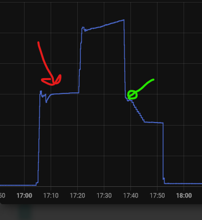

    39,6 KB · Lukukerrat: 135
Mitä tuossa punaisen nuolen kohdalla tapahtuu?
Vihreä nuolen kohdalla ilmeisesti siirryttiin constant modeen, lämpöä tuli lisää joten kierroksia piti vähentää. Sun pitäisi saada sinne jostain kylmää vettä että se constant mode nostaisi kierrokset maksimiin. Siis tuossa vihreän nuolen kohdalla pitäisi saada kylmää jostain. Mutta ei niin paljon että se alittaa uudelleenkäynistys rajan. Silloin se poistuu constant modesta.
Empäs tuota alkuporrasta tuossa edes huomannut. Olisikohan mulle jäänyt silent mode päälle ja otin sen pois? Ei muista enään. Mutta joku mun tekemä tuo on. Luulen että tuossa vihreän nuolen kohdalla tuli lämpötilapyynti täyteen ja siirryttiin siihen taajuuden laskemiseen? Onko sillä sitten joku nimi niin en tiedä.
Ohjekirjassa puhutaan "constant temperature"-lämpötilan saavuttamisesta. Asetuksissa tila on lyhennetty muotoon "constant"
Eli mitä tuo up limit nyt sitten käytännössä tekee? Alarajan olen jo havainnut ja se on selvä. :hmm:
Kun vesi alkaa jähtymään tässä tilassa alemmaksi kuin pyynti niin kierroksia nostetaan vähitellen mutta ei suuremmaksi kuin se raja. Constant-tilasta poistutaan jos vesi jäähtyy alle käynnistyslämpötilan. Itse en keksinyt sen rajoittamiseen lopulta mitään tarvetta kun sain ongelman ratkaistua toista kautta. Mutta sillä voi yrittää estää sen tilanteen että lämpö nousee liiallisen tehon viuoksi yli sammutusrajan jos systeemissä on tällaiseen taipumusta.
