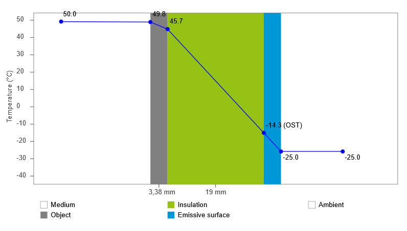

Ei kyse ole ihan asteen sadasosista. Tässä esimerkkilaskelmassa 50 asteinen vesi -25 asteen pakkasella kun tuumaisen muoviputken päällä on 19mm armaflex.
Laskelman mukaan itse putki eristää asteissa mitattuna 4,1 astetta. Siis noin sata kertaa enemmän kuin edellä arvioit.
Watteina se ei kuitenkaan ole paljon. Ehkä watti per metri eroa. Muutama prosentti kokonaishäviöstä.

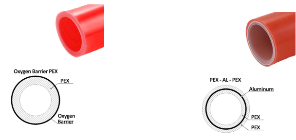

Avaapa vähän lisää ...esim halkaisija ,itse liitin, Al-PEX vai EVOH-PEX (pintalaminoitu vai putken sisäkerros-PEX) ,etc?
(Niin,tuo pinta-EVOH (kiiltävä putki) ei kestä myöskään, UV:tä!)

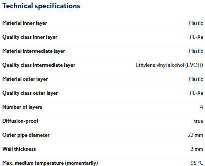

Tässä laitteessa sopiva malli oli 22mm Uponor Combi Pipe. UV-suoja tulee paksusta eristeestä, jonka sisällä se on. EIhän tuota putkea ole tarkoitus toki auringossa pitää.
Eli 16mm sisähalkaisija ... Vilppisi oli kai 6kW ja lähtö G tai R 1"?
Liitin varmaan myös Uponorin mallistosta?
Löytyykö foorumilaisilla vastaavia asennuksia myös järeämmillä EVOH-putkilla+liittimillä (ml. 90-asteen kulmilla)?
Joo, varsin ohut on sisältä. Mutta niin on VILPin liittimestä kurkatessa sen sisälle menevä putkikin tuossa 6kW laitteessa. Liitäntä oli helppo kun siihen sai putken kiinni suoraan vakiolla kartiokieteisellä puserrusliittimellä. Paksummat putket lienee selvästi tuota jäykempiä. Niiden kanssa saatta joutua käyttämään kulmaliittimä jos eivät luonnostaan halua kaareutua.

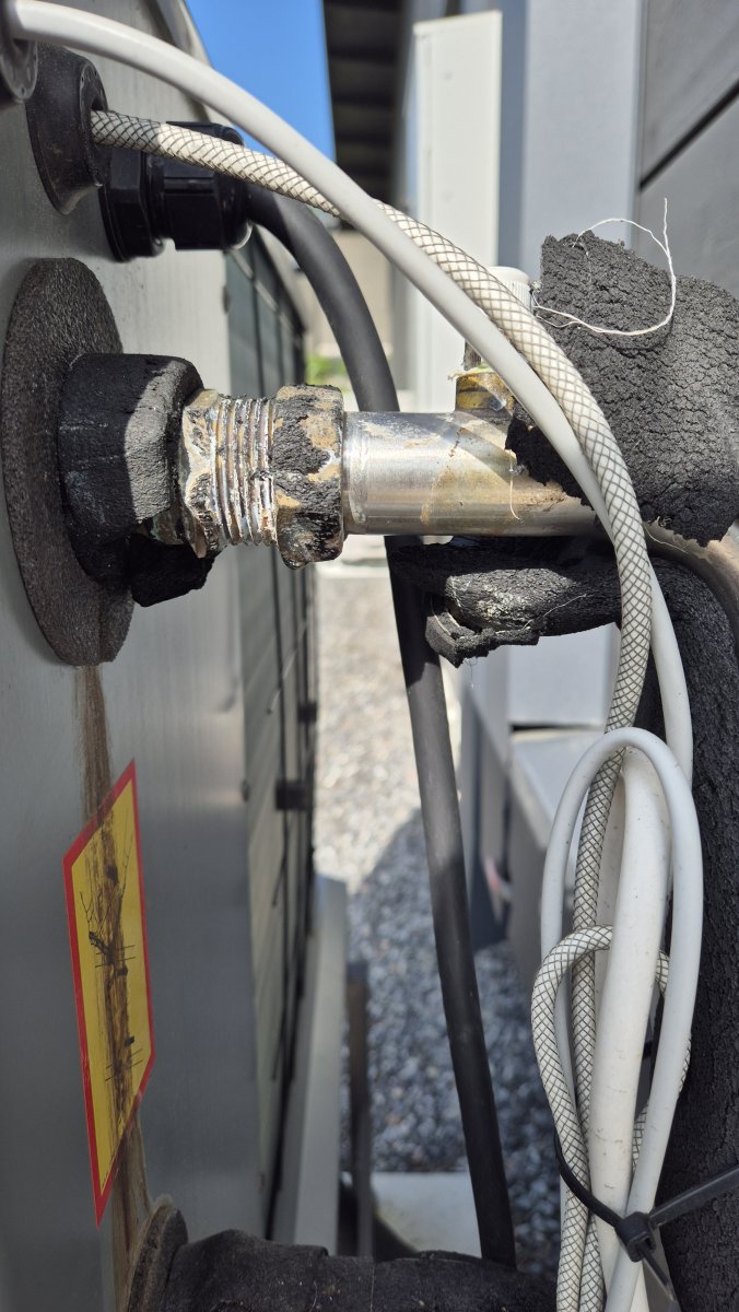

Mulla vuotaa ulkoyksikön liitin, onkohan trhty jokin viritys vai löysällä? Uskaltaako tuota vain kiristää, vai mitä keksis että saa vuodon loppumaan? Eli vuotaa tuon kierteen oikealla puolella olevan mutterin kohdalta.
Jäspi tehowatti air 8kw kyseessä.
Tiivisteestä vuotaa, jos kiristät niin pidä toisesta kierteestä vastaan ettei koneen sisällä mikään pyöröhdä. Viisainta vaihtaa tiiviste uuteen nyt kesän aikana.
Joustopätkäkin toimii paremmin, jos se on mahdollisimman lähellä sitä tärisevää kohdetta. Olen tuossa näkevinäni ilmausnipankin. Mahdollisesti jotain ihan vartavasten valmistettua ?
Sanoisin että tuossa on hst-kurviin hitsattu tigillä laippa ja tiivisteenä on klinger tai kuminen laippatiiviste. Jos kiristäminen ei tuo pitoa niin uutta tiivistettä vaan.
Ei auttanut kiristys. Täytyy varmaan ottaa putkari paikalle, jos järjestelmä täytyy tyhjentää tiivisteen vaihdon takia.
Putkari tuskin tyhjentää järjestelmää sen vuoksi. Putkari päästää vain paineet pois sillä paineettomista putkista vettä ei juuri tule paljoa ja se mitä tulee voi tulpata vaikka sormella tai sen korvikkeella.
No, kiristys ei auta, jos se tiiviste on hapertunut tai pullahtanut pois paikaltaan. Itse katselisin tuon tyyppiseen ensin kumitiivistettä, jolla lähtökohtaisesti saavuttaa helpoiten tiiveyden. Fiber tiiviste saattaisi olla pitkäikäisempi mutta tiivistyminen ei ole ihan varmaa, jos toinen puoli on vain laajettu peltihelma. En pitäisi myöskään mahdottomana, että tuon rosteriputken pää voisi olla jotenkin rikki.
Mutta on kyllä asiat mallillaan, jos tuommoisen tiivisteen vaihdon takia putkimies pitää kutsua. Jos järjestelmä pitää todella tyhjentää, sitten se pitää ilmatakin. 5 minuutin hommasta voi tulla koko päivän homma jos sekään riittää, sillä ne ilmat eivät yleensä tule ulos kun laskee vain uudet hapekkaat vedet sisälle.

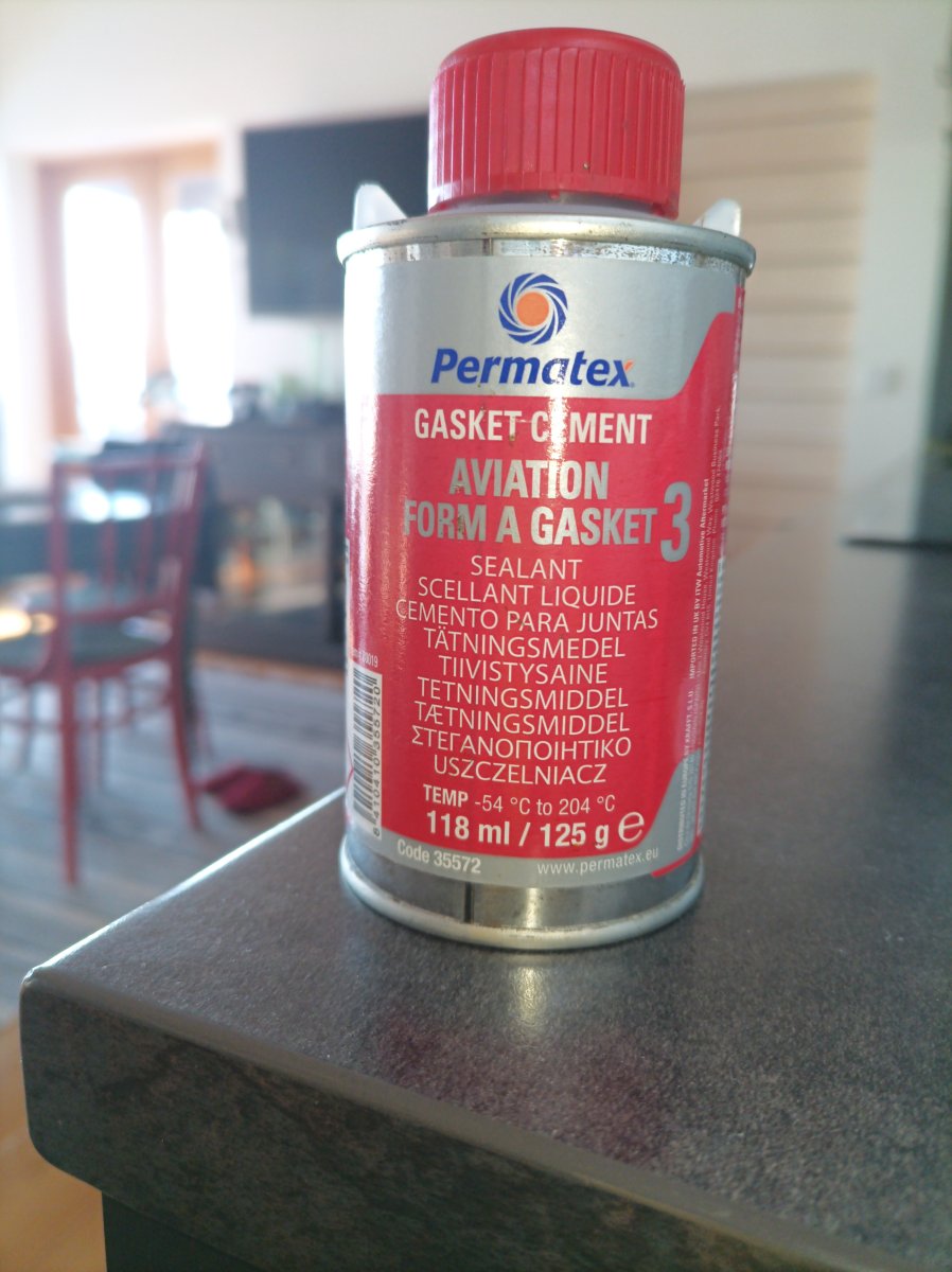

Mun mielestä ns. Tasotiiviste lakkaa hampunkanssa.tosin siellähän kiersi moottoriglygoli.
Purkki oli sellainen missä korkissa oli pensseli.se oli valkoinen ja taisi olla intiaanin kuva.aine oli ruskeaa ja tahmeeta.
Linja-autoja kun rakennettiin niin käytettiin.
Vaikuttaa vanha kunnon shellakalta,oli tulenarkaa tavaraa ja kovettui kovaksi.
Ajattelin kokeilla tämmöistä Loctiten moottorisilikoonia. Tuo nyt ainakin täyttää kaikki ruosteen syömät orkoset ja kai tuo joskus aikanaan kierteeseen kovettuu. Vastuksen reikä on hyvin puhdistettavissa porakoneharjalla, joten jospa tuo nyt siinä pitäisi. Vastuksen kierre ei ole kovin pitkä, vain noin 20 mm. Oletan, että silikoni ei ole niin kovaa etteikö tuota saisi joskus myöhemminki auki. Aikoinaan oli putkiliikkeestä lainassa vastusavain ja se oli sen näköinen että sillä oli avattu tiukastikin kiinniolleita vastuksia. Vastuksen kanta on ilmeisesti messinkiä (ainakaan rautaa se ei ole). Pientä lämpöliikettäkin voi siis olla.
Toi on ruskeaa tököttiä, tolla pysyy lentokoneetkin ilmassa.
