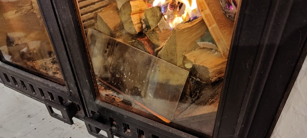

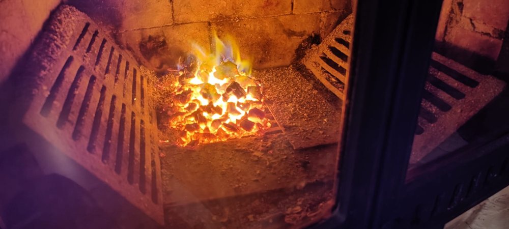

Mun takassa on vetoa vakiona vaikka muille jakaa ja tämä aiheuttaa sen, että luukkujen aukot puskee polttovaiheessa ilman suoraan panokseen ja näin palaa todella rauhattomasti. Liekin väristä päätelleen toisio ilma jää vajaaksi.
Koska arina on aika kookas niin hiilloksen energia tehokas loppu poltto on sitten toinen haaste.
Leikkasin kokeeksi kaksi rosteri pellin palasta ja kokeilin että saisiko näillä aikaan:
- toisio ilman ohjaimen
- arinan pinta-ala pienentäjän
Toimii yllättävän hyvin. Ja noita pystyn operoimaan luukkuja aukomatta mun sopivalla kohennus raudaulla noista uuninluukujen ilmaraoista :)
