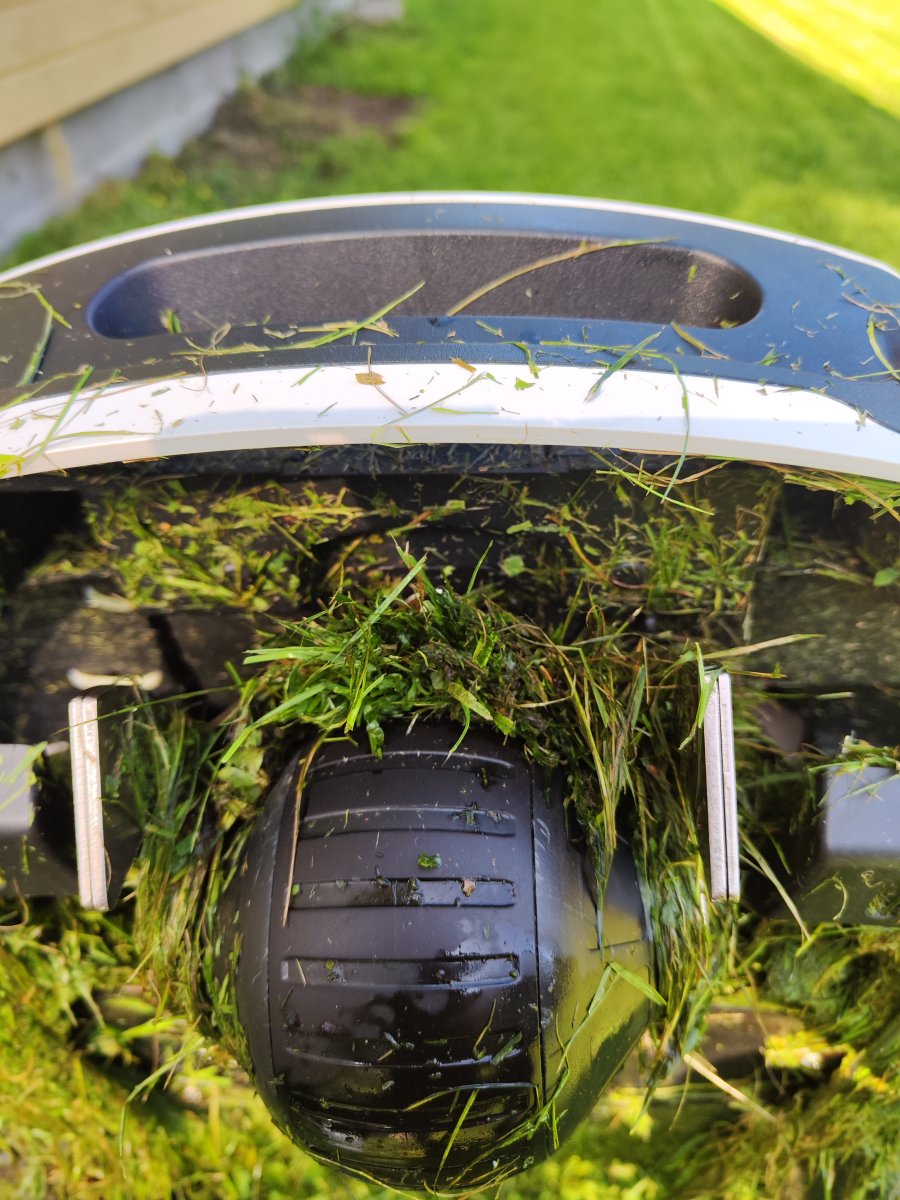

Nyt on yuka viikon leikannut pihaa ja ei ole ongelmaton tämäkään.
Eturenkaan kiinnityksen rakenteessa olisi petrattavaa, kerää ruohoa siihen asti ettei yksinkertaisesti rengas enää pyöri, saa puhdistaa kerran päivässä,
voi olla että toimii paremmin jos pääsee alusta lähtien pitämään nurmikon lyhyenä.
Toisena on matalat esteet esim.salaojakaivon kannet mitkä nousee maasta n.10-15cm, törmää, peruuttaa, törmää, peruuttaa, ei osaa yksinkertaisesti kiertää esteitä mitä ei"näe"

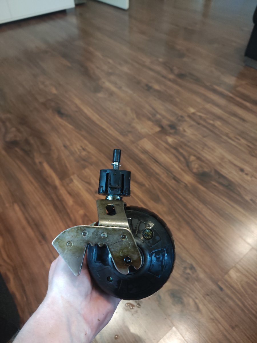

Eturengas ongelmat lisääntyy, tällä hetkellä renkaan saa käydä puhdistamassa 3xpvä, "tälläkin hetkellä jumissa" on kyllä uskomattoman tyhmästi valmistettu osa, edellisen leikkurin (robomow) kohdalla en törmännyt tuommoiseen ongelmaan kertaakaan.
Nämä ongelmat loppuivat kuin seinään, johtuiko liian pitkästä nurmikosta, en tiedä mutta pääasia että toimii

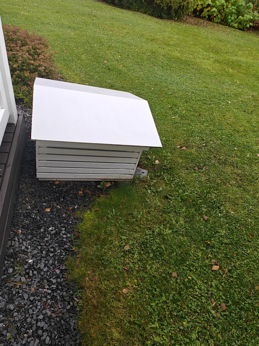

Meillä otetaan vain huskun virtakaapeli+ muuntaja irti telakasta ja se, sekä leikkuri kylmään varastoon sammutettuna. Muuten kaikki jää tämän jämätarvikkeista tehdyn kopin alle talvehtimaan. Ei ole ollut hapettumista.

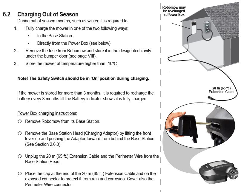

Muistakaa ottaa leikkurista talvisäilytyksen ajaksi sulake irti. Muuten BMS syö nopeasti akun tyhjiin. Pelkkä katkaisu ON/OFF kytkimestä ei taida riittää.
Moro
Lukeeko jonkun leikkurin käyttöohjeissa tällaista,en ole koskaan kuullutkaan,voi olla että joutuisi huskun purkamaan ja löytyykökään sieltä sulaketta.
Ainakin bosch näytti keväällä reilua puolta akkua kun ole vaan katkaisimesta offilla, eli mennee essonpaari-jutuiksi tuo...
Riippuu koneesta. Wanhat Robomowit menee katkaisijasta vain tilaan mikä estää leikkuun. Kone jatkaa silti akun tyhjäämistä. Keino talvisäilytykseen on joko ottaa akun johto irti tai sulake pois. Muuten keväällä saattaa odottaa rikkimennyt akku.
Eri koneissa on varmaan erilaisia systeemeitä että miten kone laitetaan talviteloille.
