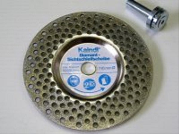

Itse olen käyttänyt teroitukseen timanttilaikkaa joka porakoneeseen kiinni... ostin alunperin TIG elektrodin teroitukseen ja hyvin on toiminut. En muista paljon maksoin.

Jonkin aikaa sitten innostuin teroittamisesta ja kohtuullisiin tuloksiin jo sen kanssa pääsinkin. Ruohonleikkurissa tämä on turha, mutta voihan nekin teroitta kunnolla jos haluaa. Tässä mallia:
Olisin mielelläni lisännyt linkit Waltteri Ryjenko:n FB sivuille ja siellä oleviin videoihin, mutta FB linkkejä kun ei täällä juurikan näy niin jätän itsekkin väliin.
