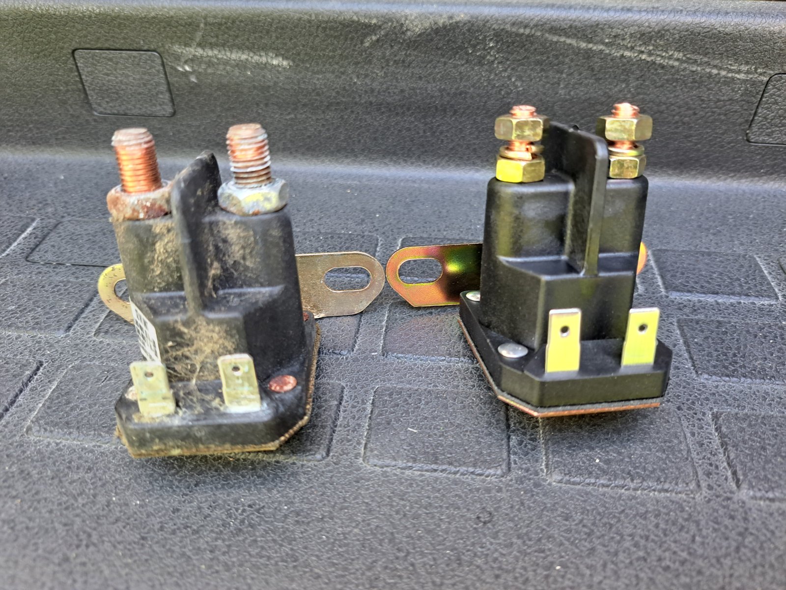

Stiga ajoleikkurissa alkoi starttirele oleen lopussa. Releen hinta 30-40€ paikkeilla mitä netistä katselin, käsittääkseni eivät ole alkuperäisiä?
No nyt tuli Temusta 3 kpl yhteensä alle 28€...
Näin äkkivilkaisulla kiinanpojan releessä näyttäisi olevan melkoisen paljon pienemmät kiinnikkeet kaapeleille. :hmm:
On joo, vanhassa oli 13mm mutteri, temulaisessa 10mm. Mutta luulen että heikko lenkki löytyy sisältä niinkuin vanhan alkuperäisenkin kärjet oli palanut.
Mutta ompahan vielä 2 vararelettä.
