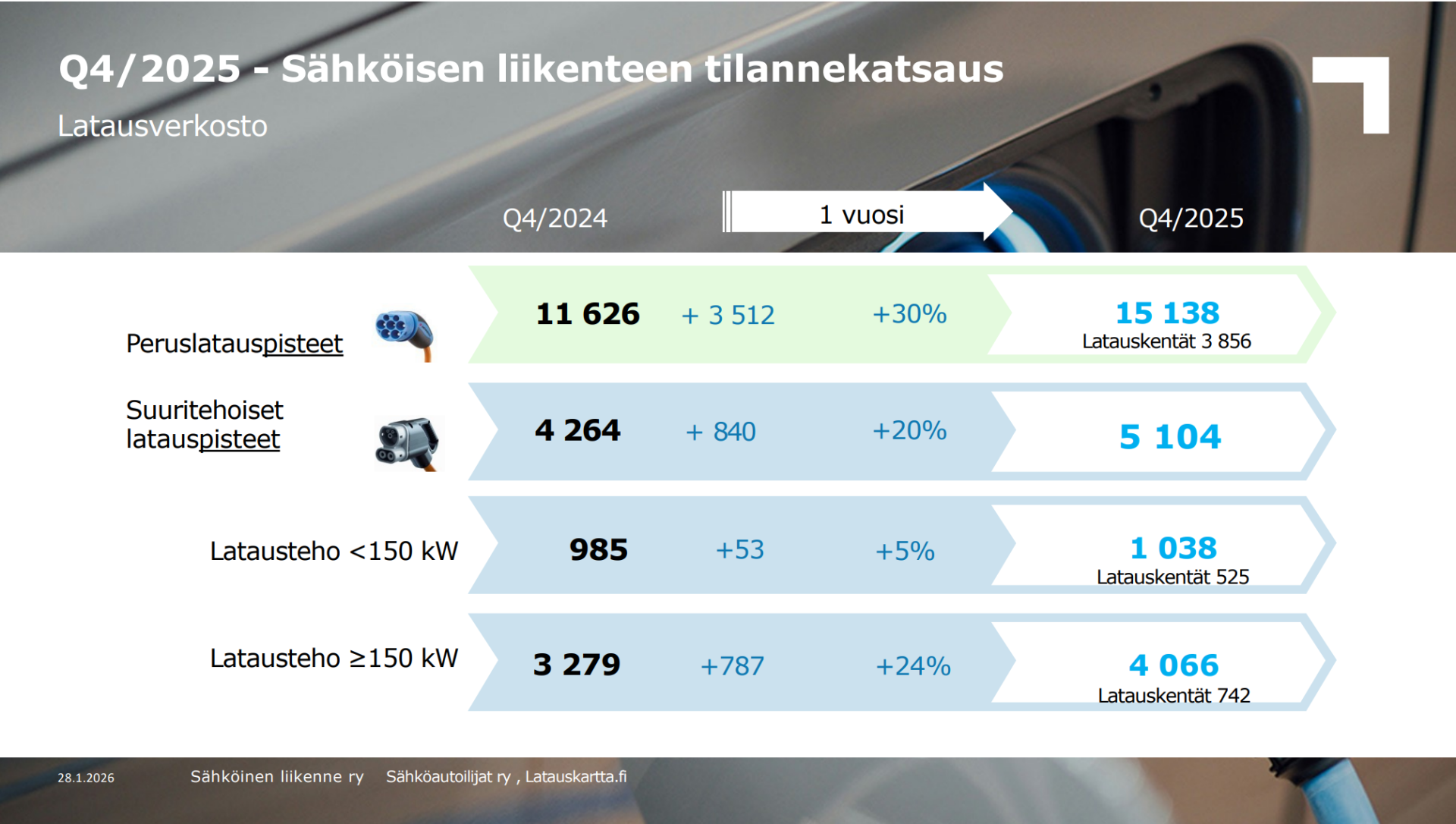

Tuolla tienpäällä ne on käytännössä nuo min. 150kW laturit kun ratkaisee homman, sillä niistä saadaan hönkää sillä 30min pikku tauolla jo ihan riittävästi matkan jatkamiseksi. Toki sitten jos on tarkoitus vaikka syödä tms. siinä samalla, kelpaa hitaampiki lataus, mutta noita on kuitenkin vain pieni osa niistä kaikista stopeista mitä noilla latureilla tehdään ihan päivittäin.
Aika harvassa ovat vielä autot, jotka ottavat pidempään 150 kW tai edes 100 kW. Kyllä 100 kW on jo useimmille riittävä ja aika monelle 50 kW. Oma auto ottaa keskitehona 60-70 kW ja puolen tunnin luokkaa on ne tauot.

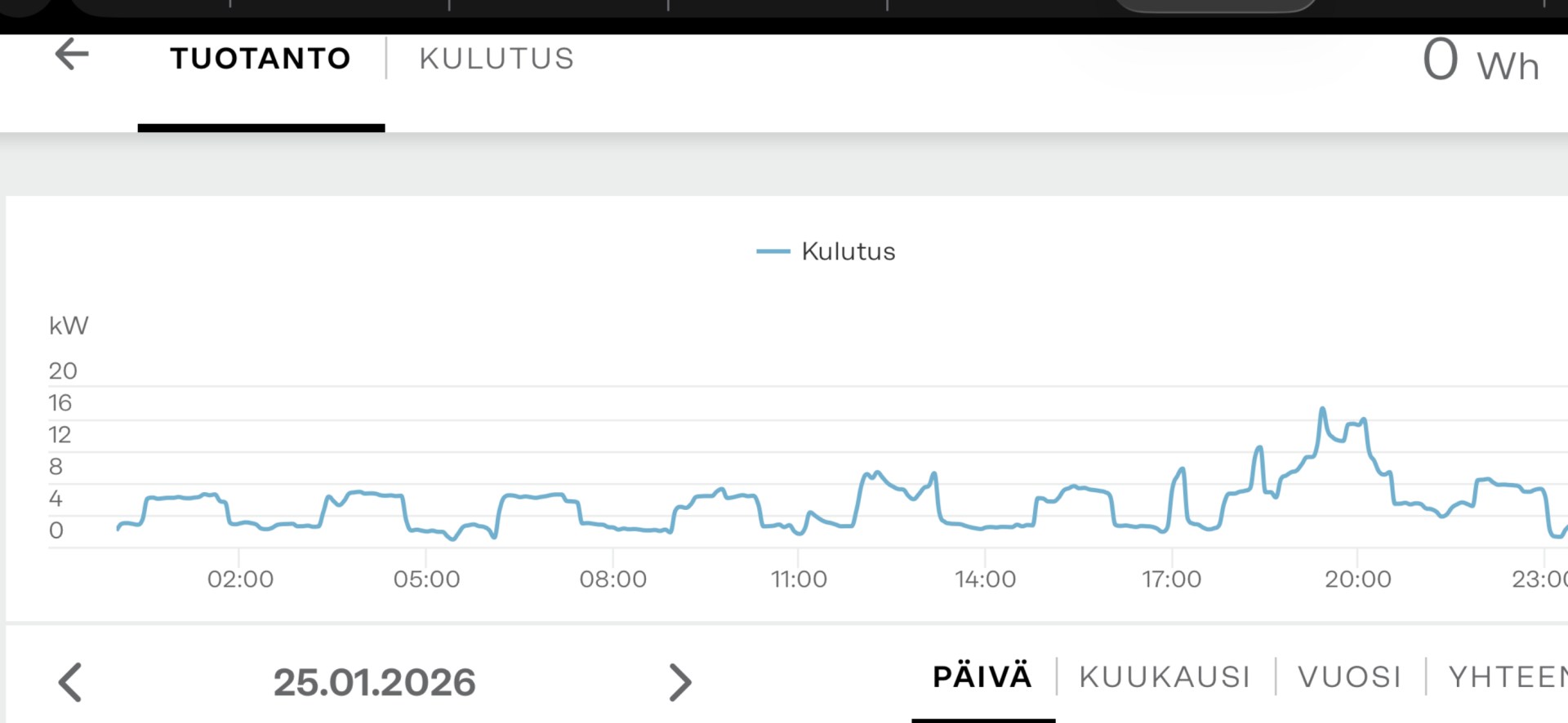

3/4 vuodesta 3x25A napit riittää OK kiinteistön käyttöön ja auton lataukseen, mutta tuo 1/4 osa vuodesta alkaa tuottamaan tuskaa.
Viime yönä auton lataukselle annettu 6h aikaa niin 12kWh oli talolta jäänyt yli energiaa auton lataukselle. Tuo siis energian määrä, se mitä akkuun mennyt on ihan jotain muuta.
Oikeasti tässä pitää miettiä 3x35A nappeihin siirtymistä, mutta sitten ongelmana että kk-maksu nousee myös tuon 3/4vuoden osalta jolloin niitä isompia nappeja ei tarvita.
Toisaalta ~32€/kk on kohtuullinen hinta energiasta mikä sähköautoon menee vs bensan/riiselin käytetty raha
Tuo kk-maksun korotus on kuitenkin 400eur vuosi niin sillä rahalla kestää ladata aika paljon kalliimmillakin tunneilla tai käyttää pahoina päivinä julkisia. Miten liittymän noston kertamaksu, täällä siirtoyhtiön on 25->35A nostosta vailla 1500eur
