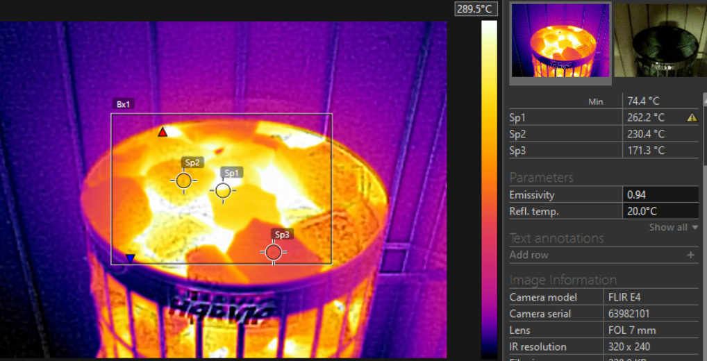

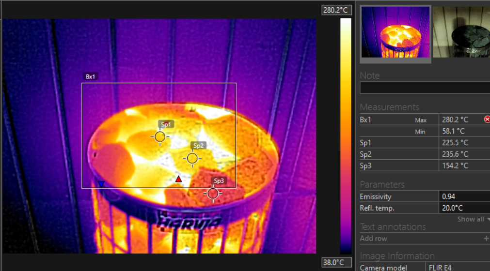

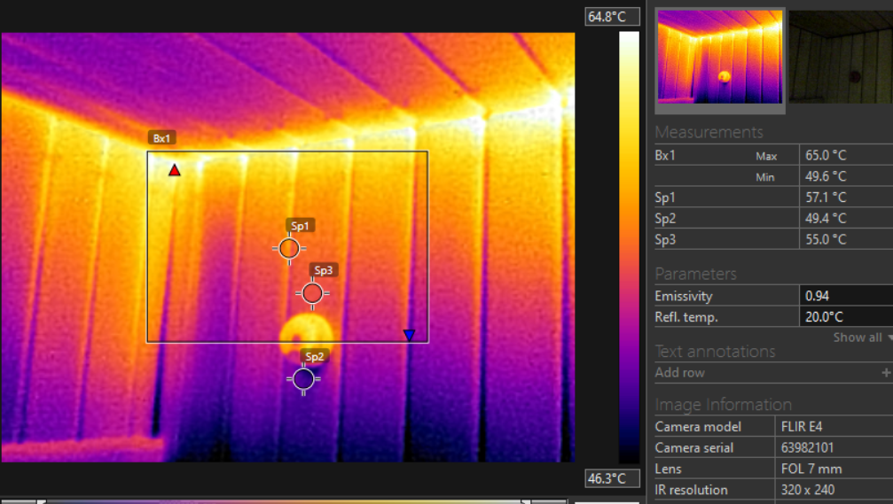

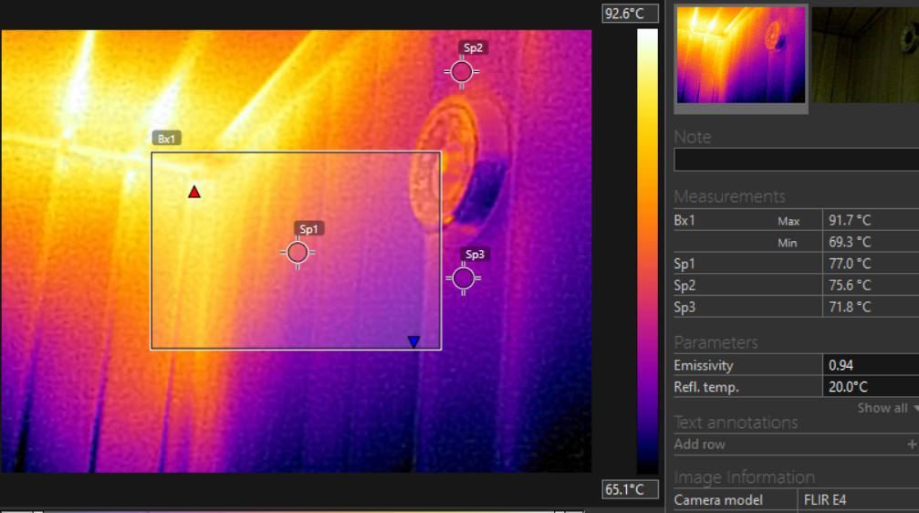

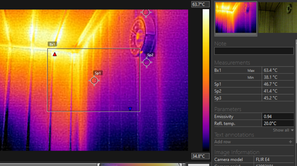

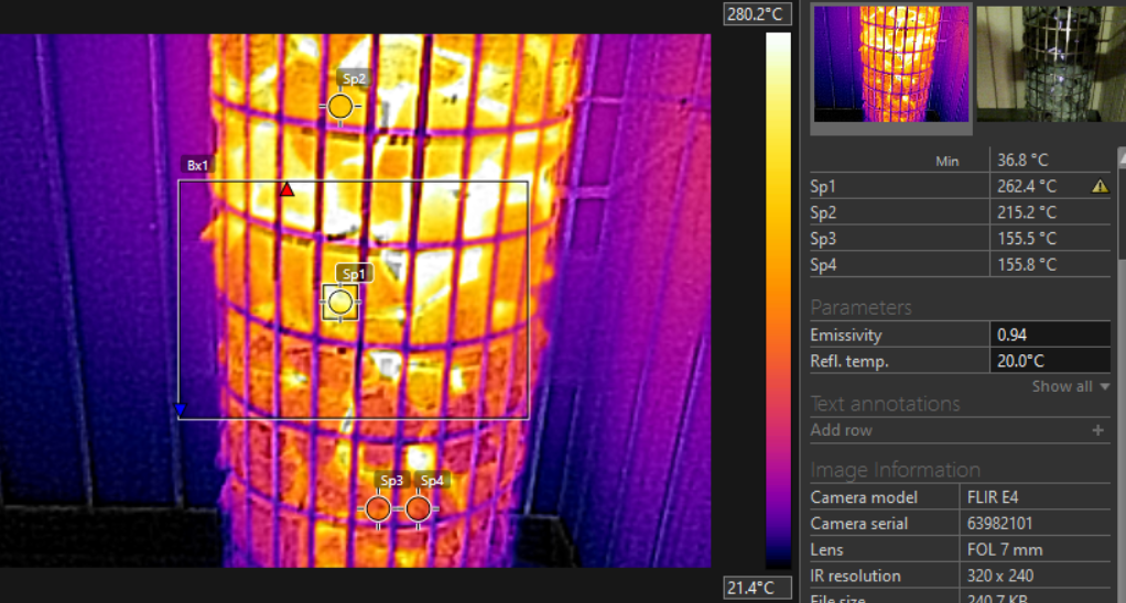

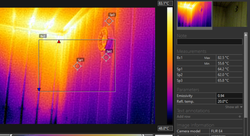

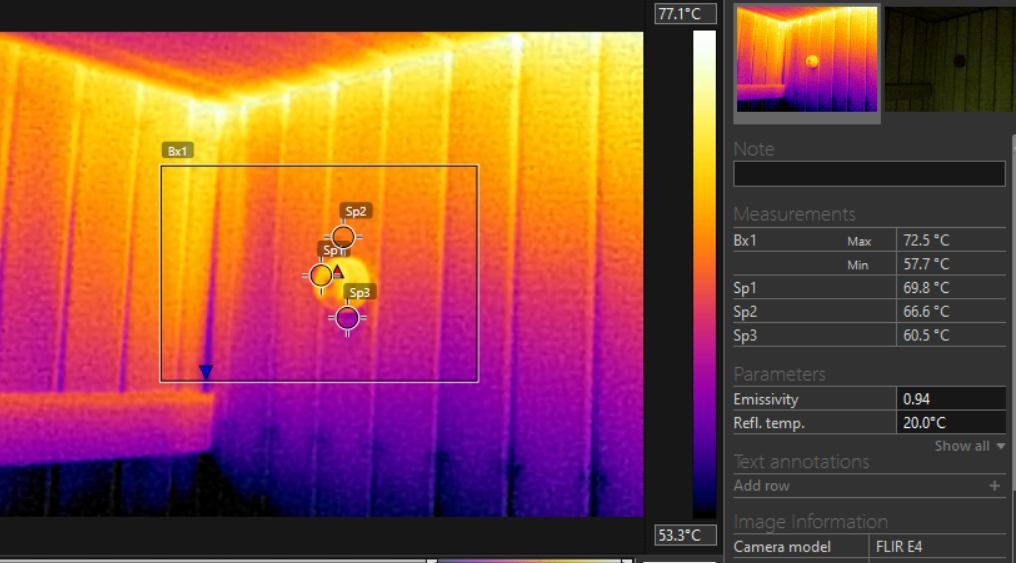

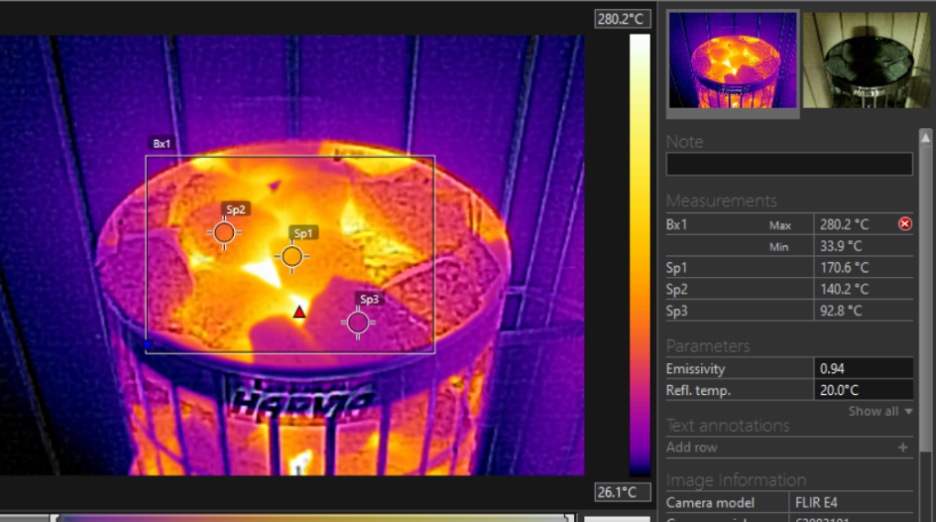

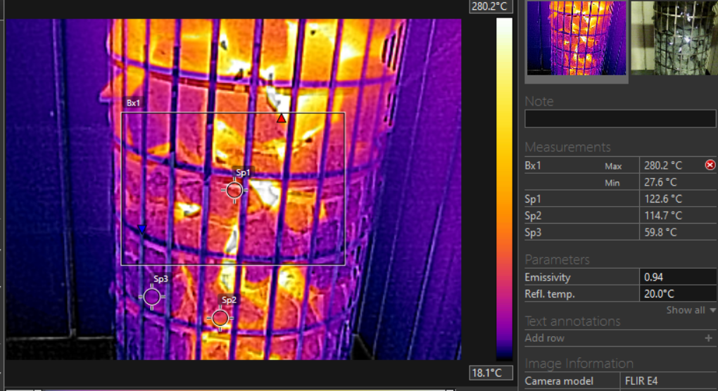

Otin pari viikkoa sitten lämpökamerakuvia saunan lämmityksestä.
Tässä alkurtilanne 20:52 juuri ennen kiukaan päälle laittamista. Kiuas ja seinät n. 24 C
21:20 eli 28 minuutin jälkeen näytti tältä. Kiukaan kivet päältä reunoilla vielä alle 100 C ja keskeltä 140-170 C. Kivien välistä kyllä näkyy 280 C, joka on lämpökameran maksimi. Alempaa kivet paikoin niukasti yli 100 C paikoin reilusti alle.
Lähempi mittari näyttää n. 45 C ja myös lämpökamera on samaa mieltä. Suoran kiukaan päällä on jopa 63 C eli sinne asenettu ulkoinen anturi voisi näyttää tuon verran.
Lauteilla olevan mittarin lukemaa ei näe, mutta lämpökameran mielestä siellä on n. 35 C.
21:48 eli 56 minuutin kohdalla näyttää tältä. Kivet kiukaan päällä ovet keskellä 230 C ja reunassa 150 C.
Lähemmän mittarin kohdalla on 63 C ja suoraan kiukaan päällä 83 C.
Lauteiden mittarin kohdalla on vasta juuri yli 50 C, mutta katonrajassa on yli 60 C.
22:18 eli 1:26 kohdalla näyttää tältä. Melko alhaallakin kivet ovat 150 C ja päällä 170-230 C.
Lähemmän mittarin kohdalla on n. 75 C ja kiukaan päällä 90 C. Lauteiden mittarin kohdalla n. 65 C.

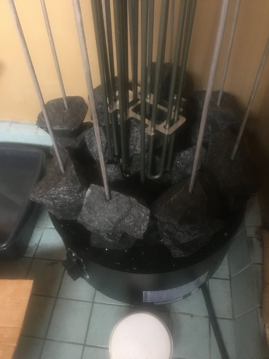

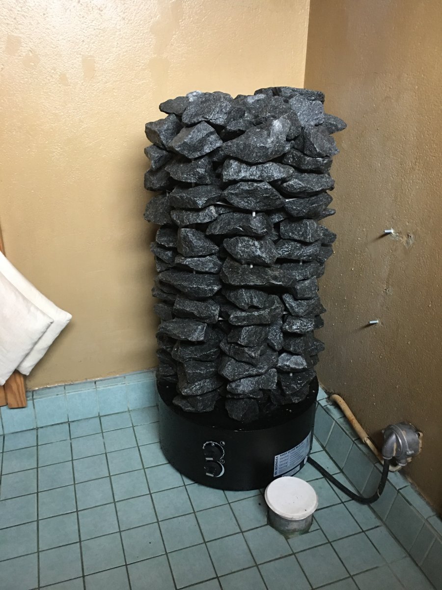

Noniin, vähän aikaa joutui odottelemaan Rakalle uutta tarjousta kun ensimmäinen meni aikarajoitettuna sivu suun, mutta nyt olisi sauna lopultakin taas käyttökunnossa, jännityksellä odotan, millainen ero on entiseen!
Olipahan kyllä melkoinen homma latoa nuo kivet tuohon. Haluaisin kyllä nähdä sen sepän, joka tuon täydet 200 kiloa onnistuu ohjeistuksen mukaisella väljällä ladonnalla tuohon kiukaaseen asettelemaan, itselläni jäi sen parikymmentä kiloa vajaaksi. Harhakuvitelmaksi kyllä jäi toivo siitä, että kivien vaihto uusiin olisi tuolla mallilla jotenkin helppoa ja kätevää, vaikkakin varmasti rystysille ystävällisempää kuin tyypillisissä verkkokiukaissa.
Jonkinlaisen näkemyksen ladonnasta saanee tästä kuvasta:

Eikös tuossa jää hehkuvat vastukset ”näkösälle” kun on harvaan ladottu?
Muut valmistajat (ainakin Harvia) ohjeistaa latomaan ulkopinnan tiiviiksi jottei vastukset näy. Ajatus ilmeisesti että kiukaan ulkopuolelle tulee kuumia pisteitä jos vastukset näkyy paljaalla silmällä. Oikein huonolla tuurilla voi sytyttää vaikka seinäpaneelit tuleen.
Turvaetäisyydet on 10 cm luokkaa mikä on minusta vähän kuumana ”hehkuville” kiville ja varsinkin vastukselle (toki vastukselle on hieman pidempi matka).
Lauri H
Siis porattuja kiviä vartaassa tuossa? Jopas on askarreltu.
Joo, tulevat kiukaan mukana valmiiksi porattuna ja jos joskus tarvii uusia niin niitäkin saa valmiiksi porattuna.
Pyrin kyllä latomaan ne niin tiiviisti kuin pystyin, mut joo, väkisinhän siinä vähän rakoa jää kivien väliin. Vastuksien ympäristö taas ohjeistettiin latomaan harvaan, jotta ilma pääsee kiertämään, eipä tuonne vastusten väliin kiviä oikeastaan olisi mahtunutkaan tuota isointa väliä lukuunottamatta.
Oma kokemukseni on, että vastusten lämpö ei kivien ulkopinnalle asti kovinkaan tehokkaasti johdu, kun ne ovat sen verran kaukana vastuksista, vaikka kiuasta lämmittäisi pitkään ja hartaasti. Pehmeämpää löylyä tietty tulee reunoillekin heittämällä, mutta jonkin aikaa kivien ulkoreunat kyllä pysyvät märkinä löylynheiton jälkeen ennen kuin vesi haihtuu, eivät siis ole mitään hehkuvan kuumia. Eli luottaisin kyllä tuohon ilmoitettuun turvaetäisyyteen sen puolesta.

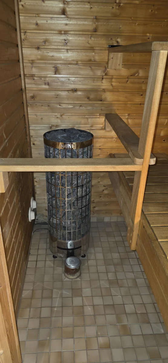

Tänne muuttaessa seinälle ripustetun heitin mäkeen ja otin tuon halvimman 9kW Cilindron. Perusteina oli:
  • Nykypäivän elektroniikka ei muutenkaan tahdo pysyä kasassa, niin saunaan sellaisen tuominenon vielä hassumpaa. Tuo reletekniikka toimii ihan Ok, vaikka joutuu kyykkimään sinne kiukaan alle
  • Halusin kohtalaisen kivimassan, tuohon sopi 80kg
  • Halusin tornimallin, jotta sitä vettä voi jeittää myös siihen sivuun ja saa kaiken irti
Vielä tuo toimii ja näyttää siistiltä ja maksoi silloin tarjouksessa vain pari sataa.
Meillä on aika iso sauna ja lasiseinä, tuo 9kW on siinä ja siinä. Saunaan mennessä se ei ole kuuma koskaan, sinne vaan pitää viskata useampi napullinen vettä, niin kyllä se siitä herää ja tulee kosteat löylyt. Tuohon kiukaaseen voi kiskoa sen 10 litraa vettä ja sitten se on kaput, tarvitaan tauko että irtoaisi lisää.
Eli on vähän alitehoinen, mutta se nyt ei ole kiukaan vika…

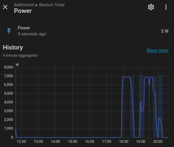

sähkö on vieläkin halpaa, meillä sähkösauna ottaa kertakylpemisellä 3kWh 1€/ tekisi 3€
uimahallin kertamaksu 6€/aikuinen/kerta tekisi meillä 12€ + matkakulut, normi ekonomian mukaan pitäisi olla päinvastoin kustannukset suuruuden perusteella/yksilö

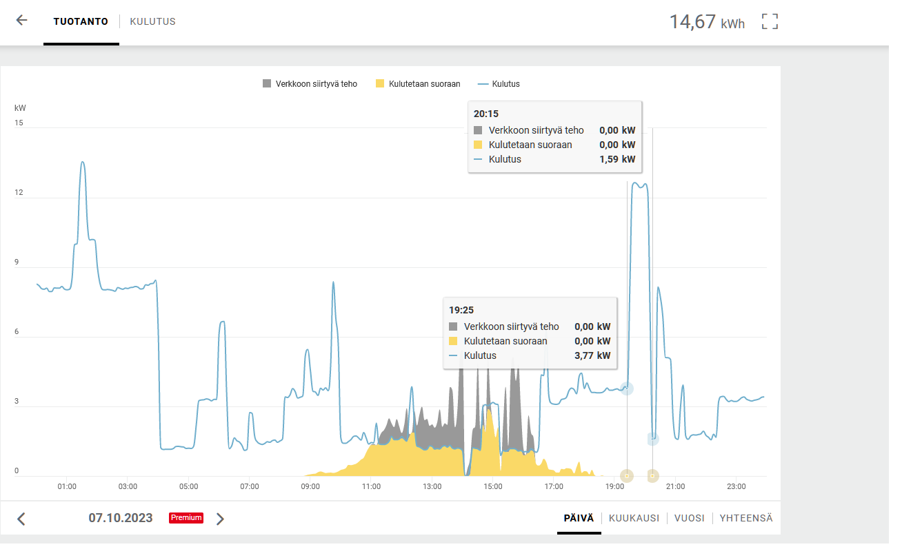

Kannatta vaihtaa kiuas. itsellä 9kWnen Narvilainen lämpiää sauna 45min 75 asteeseen . Kuvassa "saunapäivä" 19.25 sauna päälle ja 20,15 napsahtaa termostaatti ylläpidolle. Sitten hetken ylläpito päällä kun löylytellään.
Seagear
katso liitettä 90371
Sama merkki ja kiukaalla ikää n. neljä vuotta. Kivien määräkin on mielestäni sopiva. Edellinen kiuas oli 10 kW Kastor ja se oli kyllä ihan omaa luokkaansa. Viimeksi lauantaina saunottiin ja vuorokauden kulutus oli 58 kWh, muina viime viikon päivinä 33-44 kWh.
Mistä mitattuna? Nykyäänhän asennusohjeissa mittaus on suoraan kiukaan yläpuolelta, jolloin lauteilla on tyypillisesti 20-30 C kylmempää. Millainen kiuas? Minulla on 9 kW Cilindro, jolla menee 1,5+ h/10 + kWh saada lauteille 80 C. Kiukaan päälle onnistuu jo tuossa 50 minuutissa.
