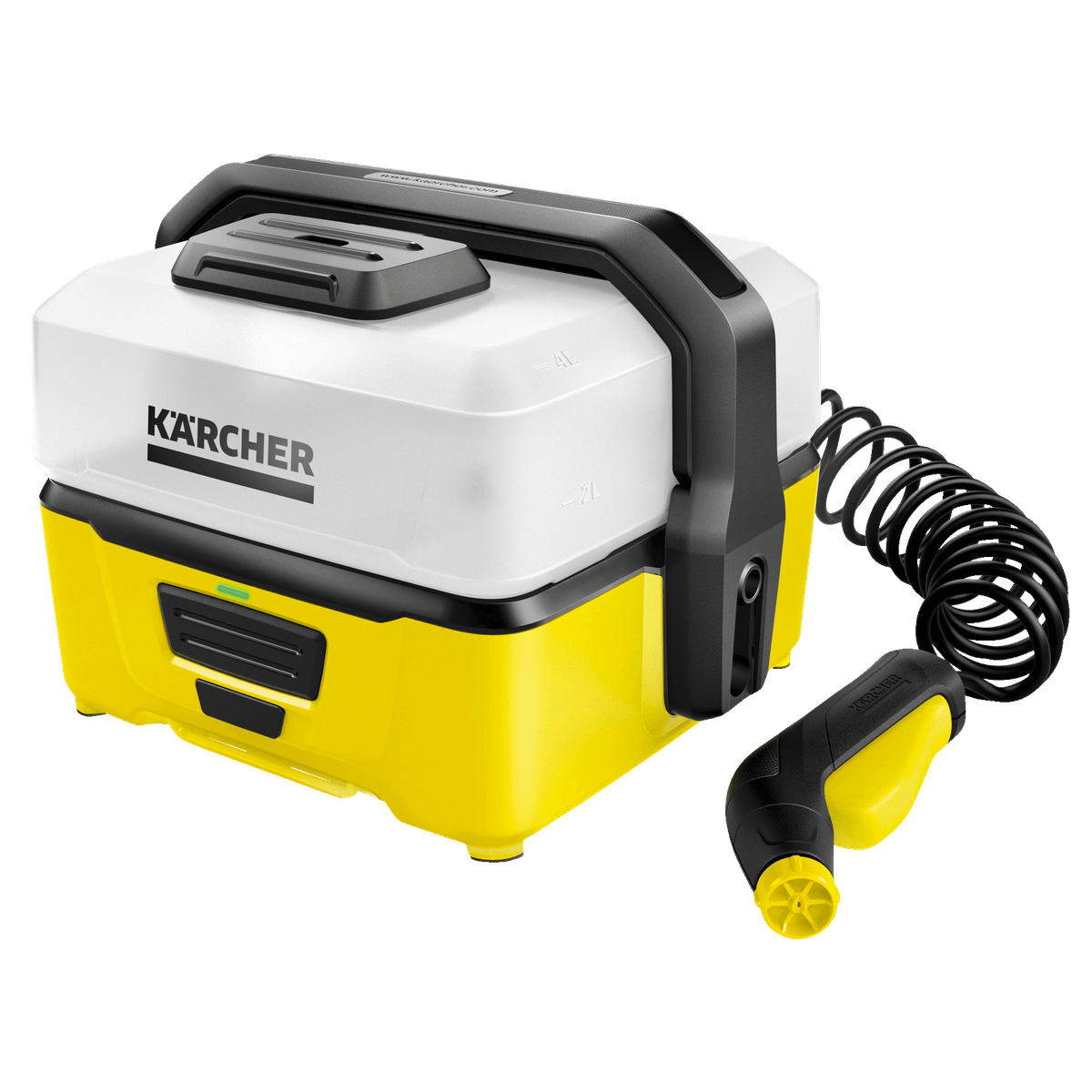

Tekisikös tuolla sisä- ja ulkoyksikönkin pesun?
Sisäyksikön lammelit voisivat jo kestää tuon paineen, kun koirien tassujain voi pestä. Pesuaika vain 15 min, muta ensin pesuaine ja liottaa ja sitten pesee ja huuhtelee. Luulisi ehtivän.
Roiskii varmaan enempi kuin pumpattava painepullo, mutta saanee puhtaampaa. Eri jurru mikä hallitus tuosta sanoo. "Turhaa rompetta taas nurkkiin!" :)
Olisi gigantissa alennuksessa, kun normisti 129-.
siinä joku jotain kennoa peseekin.
Eikö tuon 5:n baarin paineen saa ihan vesijohto verkostakin? Sitten ei tarvitsisi kuin tuollainen vastaava suutin laittaa letkuun (joskin sellaisen löytäminen ei tunnu olevan helppoa, ainakaan minä en onnistunut 5:ssä minuutissa).
Bideesuihku + pitkä letku?
Tosin tuon läpi vettä virtaa paljon enemmän kuin tuon Kärcherin. Sillä joku oli testannut, että jotain 2,5 min kesti 4 litran vesisäiliön tyhjeneminen, kun bideen kanssa samassa ajassa varmaan pari ämpärillistä. Miten nopsaan se kondenssivesiallas ja poistoletku vettä vetävätkään, jotta suurin osa vedestä poistuisi sen kautta.
Ei - ammattikärssäreihin kannattaa minusta suhtautua välttelevästi ja tarkkaan tutkien - ne muutamat joiden kanssa olen ollut tekemisissä ( mm painepesuri ja pölynimuri ) olivat ihan kiinankamaa - eivätkä paremmasta päästä.
Enne joulua oli LIDK kaupassa vastaavia tarjouksella alle 30€
Jäi kyllä ostamatta aika lelun tuntunen kun hypistelin :) mutta kaikkea kivaa sitä pitää hankkia
Sen sijaan on tullut vastaan muutama harrastepesuri samalla tuotemerkillä, kovin muovisia ovat olleet eivätkä kovin pitkäikäisiä.
Joo .. niissä halvimmissa on mäntäkin muovia, ne on tehty kestämään pikemmin kymmeniä kuin satoja tunteja. Samoin ihmettelen miten nykyteknologialla on mahdollista tehdä imuri joka syö sähköä ja aikaansaa korviasärkevän metelin, mutta ei ime.
