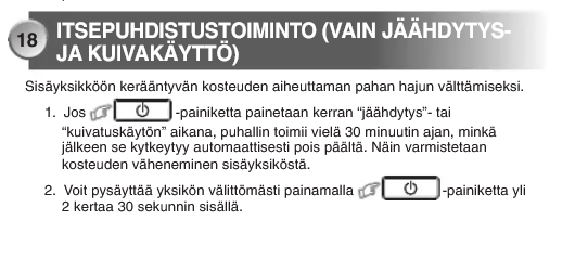

Toshibassa ko. toiminto onko sillä käytännössä suurtakaan merkitystä.

Kuivaa kennon ettei mene homeeseen.
Nimi on vaan harhaanjohtava "itsepuhdistustoiminto" niin,kuin vanhemmassa ketjussakin todetaan.
No hyvä edes ,että kuivaa.

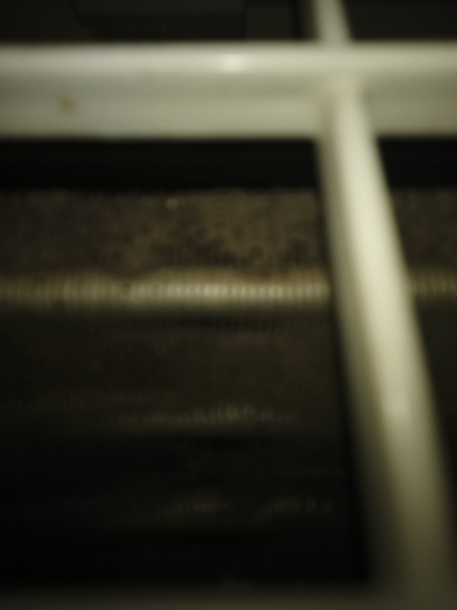

Done! Sisäyksikön kennon pesu suoritettu, en purkanut millään lailla. Etukansi ja suodattimet vaan pois ja siivekket alta. Ensin paineilmalla, sitten höyryä+paineilmaa kolme kertaa ja lopuksi lämpimällä vedellä huuhtelu. Puhallinrummun putsasin vain paineilmalla. Kokoaminen ja pelitti ihan täysin. Ainakin töhniä tuli kondenssiletkun kautta ja se vanhan villasukan tuoksu poistui.

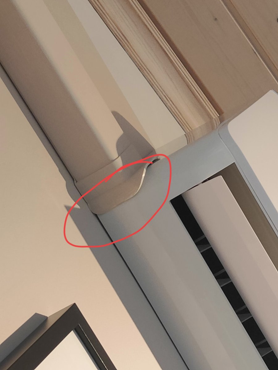

Varsinainen kysymys koskee mahdollista vuotoa. Vasemmasta reunasta, noin 10cm reunasta seinää pitkin valuu hieman öljymäisen ainetta sen verran, että rantu jää. Mahdollisia syitä?
jamseil
Kylmäputkien laippaliitos on yleensä suunnilleen tuolla kohdalla, jos ne on viety vasemmasta reunasta seinän läpi.
jamseil
Onko tuommonen korjattavissa vai tuleeko vuotamaan herkästi uudestaan?
Kolme kesää pyörinyt laite kyseessä.
Liitos on voinut jäädä hieman löysälle.
Itse kiristäisin liitosta hieman mikäli se paljastuu öljyn alkuperäksi, todennäköisesti alkaa pitämään.
Kone päälle ja kaikkien neljän liitoksen tarkastus saippuavedellä.
Manualissa on momentit putkille.
Seuraisin kuitenkin vajaatäytön merkkejä, kun ei ole tietoa paljonko kylmäainetta on vuotanut.
Eli alentunutta tehoa (hemmotesti), sisäkennon jäätymistä jäähdytyksellä ja ulkokennon jäätymistä (keskeltä) lämmityksellä.
Jos ei järjellinen kiristys auta, niin vaatii kylmäaineen talteenoton, uuden kartion tekemisen, painekokeen, tyhjiöinnin ja oikean määrän kylmäainetta. Virallinen ohje lienee tilata kylmäkkö suorittamaan ylläoleva toimenpide.

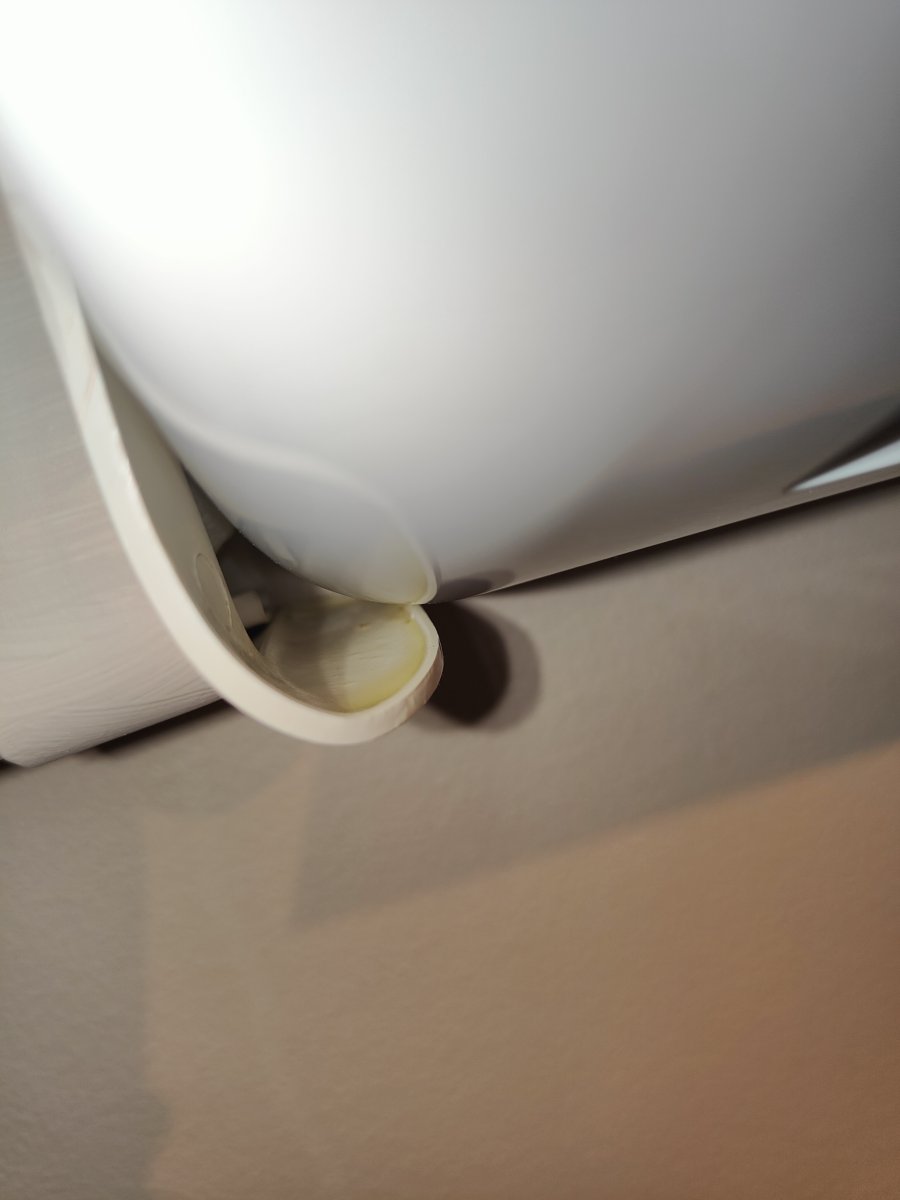

Iltapäivää! Huomasin sisäyksikön suodattimia puhdistaessa, että punaisella merkitylle alueelle oli kerääntynyt/valunut jotain keltaista öljymäistä nestettä n.20-30 millilitraa Kuvasta näkee värin.
Määrä ei siis ollut mitenkään suuri, mutta nyt huomasin sen valuneen/valuvan pienenä pisaravirtana seinää pitkin.
Olisiko kellään mitään hajua mitä tuo neste voisi olla?
Perus kondenssivedestä ei ole kyse.
