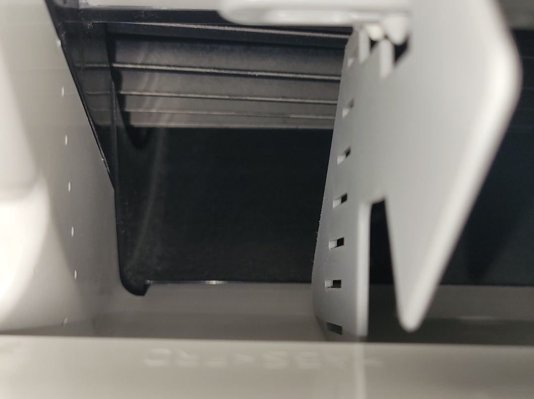

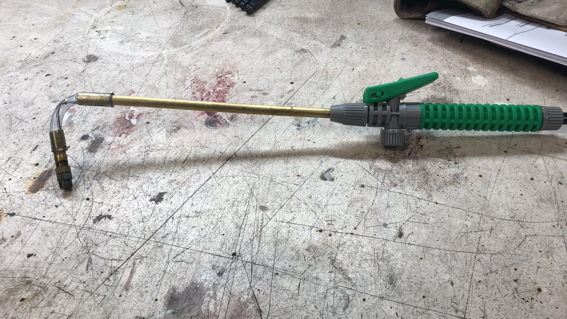

Tuollaisen modasin Lidlin ruiskuun ja nyt pääsee hyvin seinän puolen kennoonkin suihkuttelemaan. Voi taivutella haluamaansa asentoon. Letkun sisällä pätkä haponkestävää tiggilankaa.

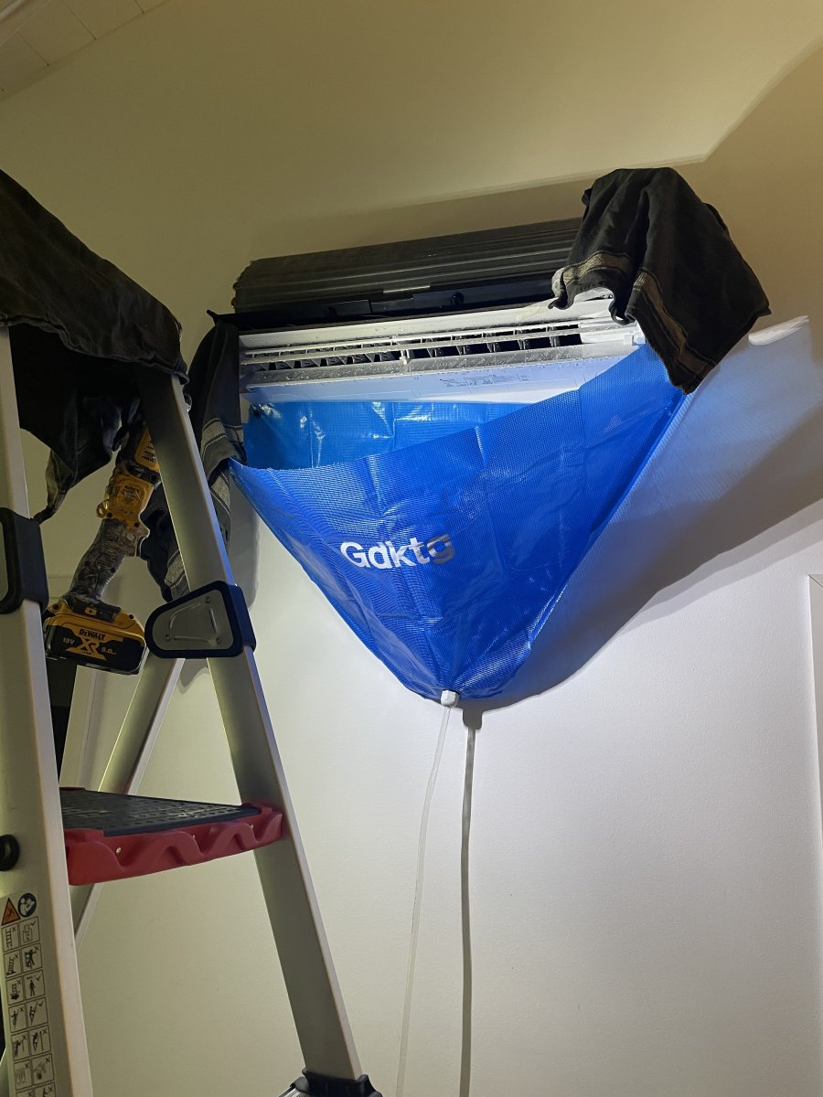

Tähän hieman Toshiba Premium+35 puhdistuksesta kokemuksia, kone päälämmönlähde talvisin ja kesällä viilennykseen. Sitä enne putsailua. Kohtalaisen helppo purkaa "korin osat" pois edestä. Paineilmalla putsailin ensin, joka on kieltämättä erittäin pölyistä puuhaa. Onneksi oli kaksi electrolux ilmanputsaria ja imuri pöhisemässä. Itsellä pieni kompura 4L. joka onneton tuossa touhussa. Siinä meni turhaa aikaa kun kompura käy. Sitten Hitech Teho Foamin Coil Cleaner+ kennoon. HUOM. kannattaa sekoittaa pullo kunnolla, 10 sekuntia lujaa. Eka pullo oli vetistä kun ravistin vain hetken. Vaahdot kennoon, koko pullo pillillä ja odottelemaan. Hitaasti vaahto painuu alemmas. Odotin 15min. ja sitten Gardenan 5L. painepullosta vettä perään niin että kaikki meni kondenssiin mitä pystyi. Sitten siirryin puhallinrummun pariin, siivekkeiden välistä samaisella ruiskulla vettä ja alla oli kiinasta hankittu kaapparipussi, josta vesi meni ämpäriin. Kone kasaan ja pieney pyyhkimiset. Hyvin onnistui. Kone kosteudenpoistolle 30min. ja sitten takas viilennykselle. On kyllä miellyttävä jenkki spearmintin haju tuossa vaahdossa, suosittelen. Hyvin tuntui lika irtoavan ja tuo lämmin vesipesu perään viimeiselee. Jatkossa harkitsen höyrypesuria.
