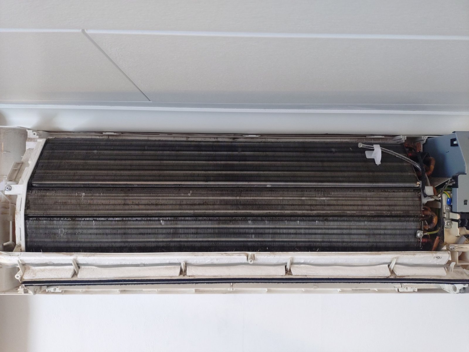

Jäähdytyskäytössä olevan pumpun sisäyksikön vasta toinen vaahtopesu viime viikolla. Edellinen elokuussa 2022. Ei näkynyt silmämääräisesti kennossa likaa mutta löytyi hämähäkinseittiä suorana nauhana noin 10-15 senttiä. Ei näkynyt hämähäkistä jälkeäkään eli ilmeisesti mennyt kondenssiveden mukana johonkin.
Kaksi eri vaahdotusta ja kuoret käytin suihkun kautta.
Siipipyörässä ois samanlaista hienoa pölyä mitä ketjuun on kuvina laitettu mutta en tiedä miten Daikinin metalliritilät saa irti puhaltimen edestä?

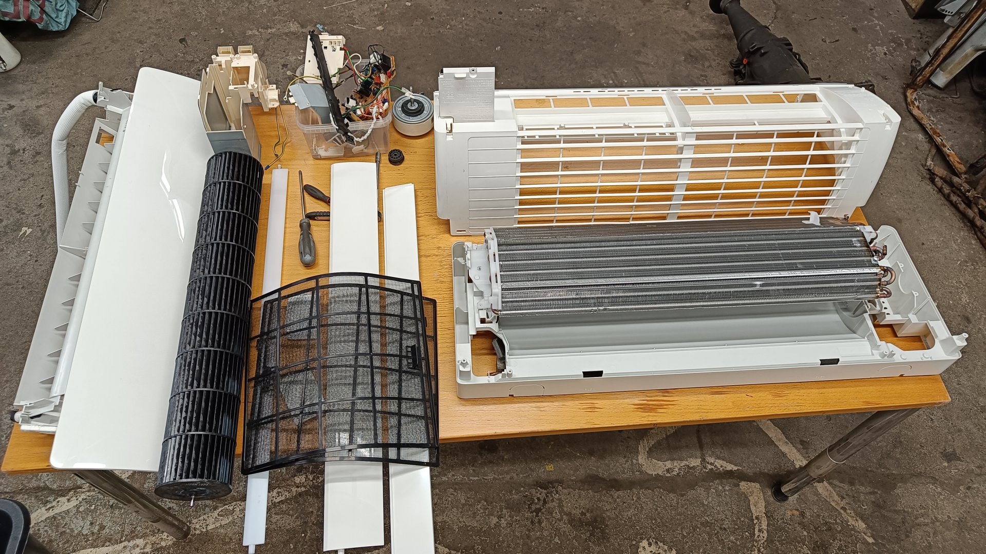

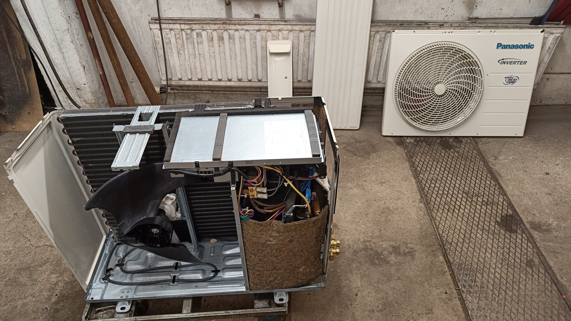

Purin Panan NE9PKE torilöydöstä
sisäyksikön ja pesin osat pihassa painepesurilla.
Ulkoyksiköstä purin ylä- ja etupellit, että sai putsattua ja mitattua muutaman osan. Irto osat ja kennon pesin painepesurilla.
Pesuaineena tällä kertaa Motox tehopesuaine noin 1:10 seos.

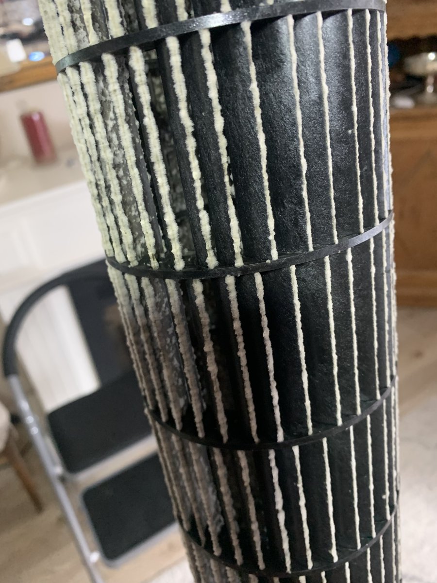

Perferalla pyykkipäivä. Kennovaahtoa ja vettä perään. Ropelli, ohjurit ja suodattimet Fairypesuun ja suihkua päällä. Puuilon Kennonpuhdistaja vaahto oli käytössä.

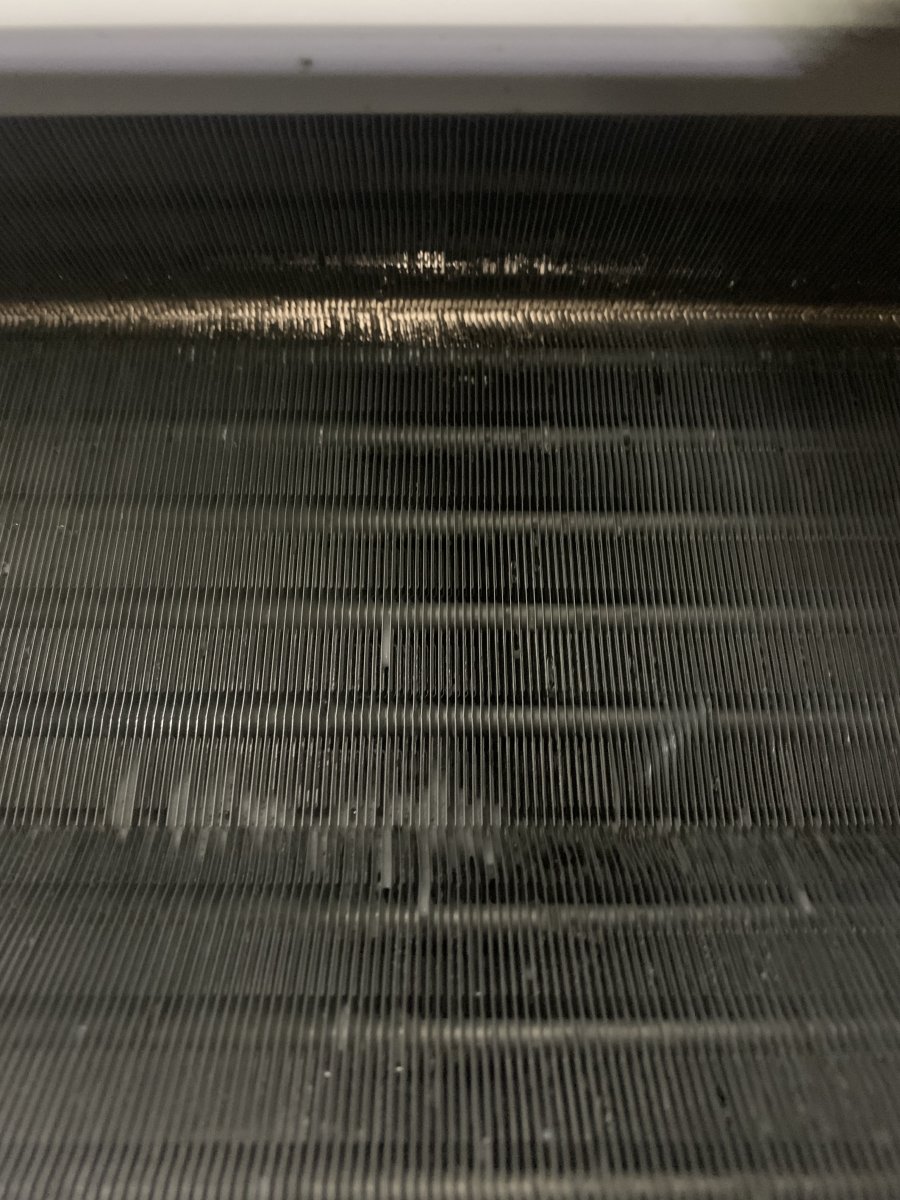

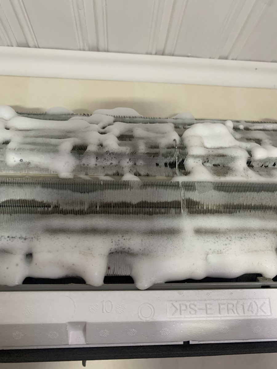

Aika hyvin tuo vaahto tunkeutuu, otin kennon sisäpuolelta kuvan, kun ropelli oli pois. Vaahtoa näkyy lamellien välissä. Ei vastaus kysymykseesi, mutta lainasin kuitenkin. Tällä kennolla 3 talvea lämmitetty. Ensimmäinen kennopesu.
Kaksi koiraa taloudessa eikä olla himosiivoojia.

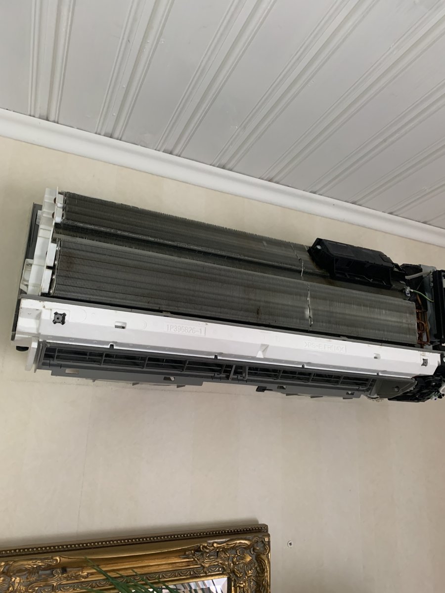

Sisäyksikön imurointi ja teho-coil vaahtopesu. Pölyä oli, ei mitään huolestuttavia määriä, mutta kuitenkin. Vaahdon annoin olla sen vartin verran, ja sitten suihkepullolla vielä vesisumua kennoon. Nyt puhallus nelosella, pelkkä puhallus moodina. Kondenssiletkun laitoin pihalla kirkkaaseen säiliöön, että minkäväristä vettä tulee. Ja tuleeko ollenkaan. Inan ruskeaa, lähes väritöntä. Ja sitten se haju... Kämppä tuoksuu kylpylän höyrysaunalta, joten jos raikas menthol etoo, suosittelen evakkopäivää.....
Mun mitsu ei pysynyt käynnissä kuivauksella, niin siksi laitoin pelkän puhalluksen. Kämpässä sopiva lämpötila, niin en ehdoin tahdoin sitä halunnut enää viilentää. Nyt haju jo laantunut, tottakai nenä tottunut, mutta poika tuli juuri koulusta, eikä huomannut että olisi tuoksunut.

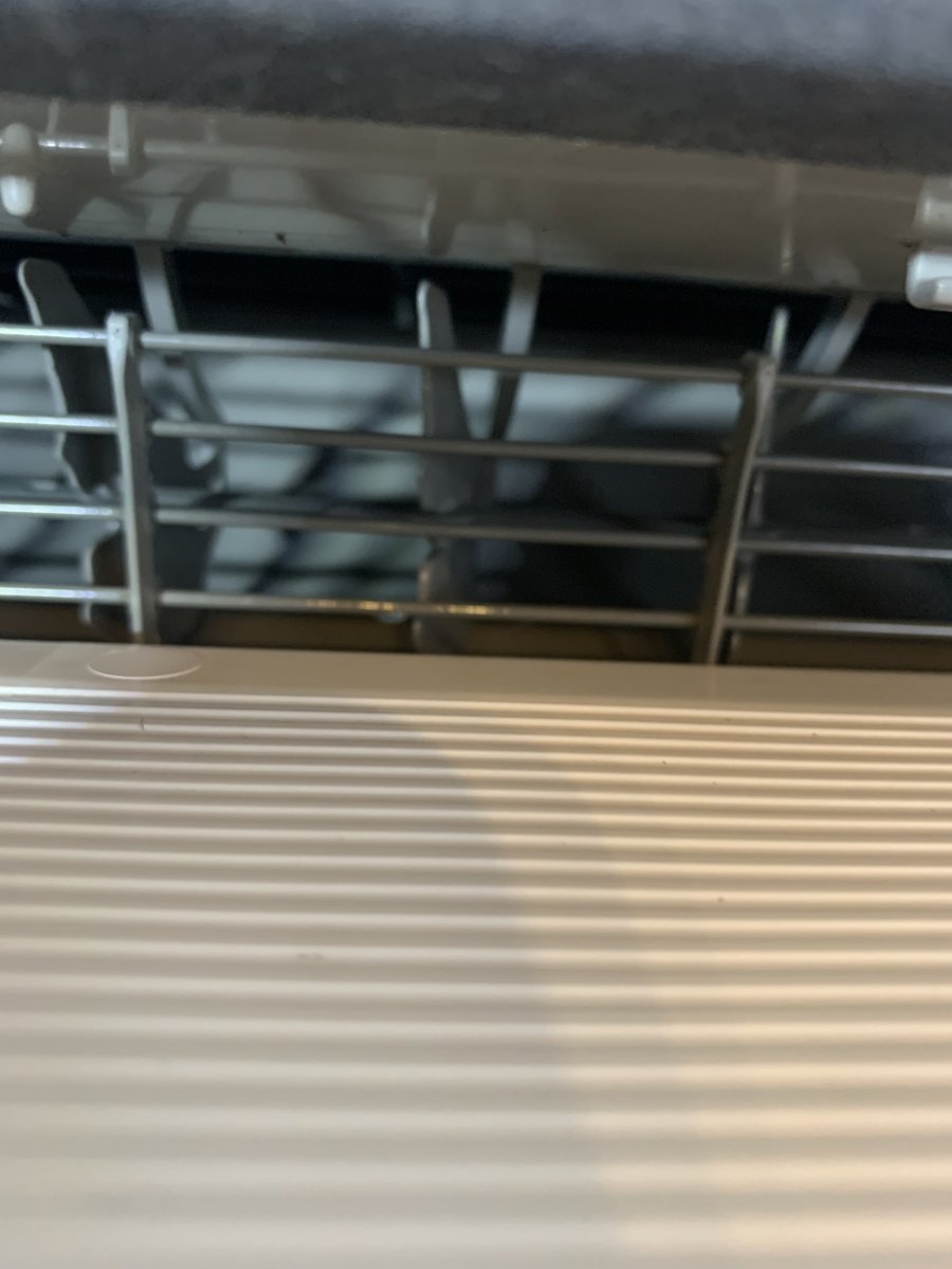

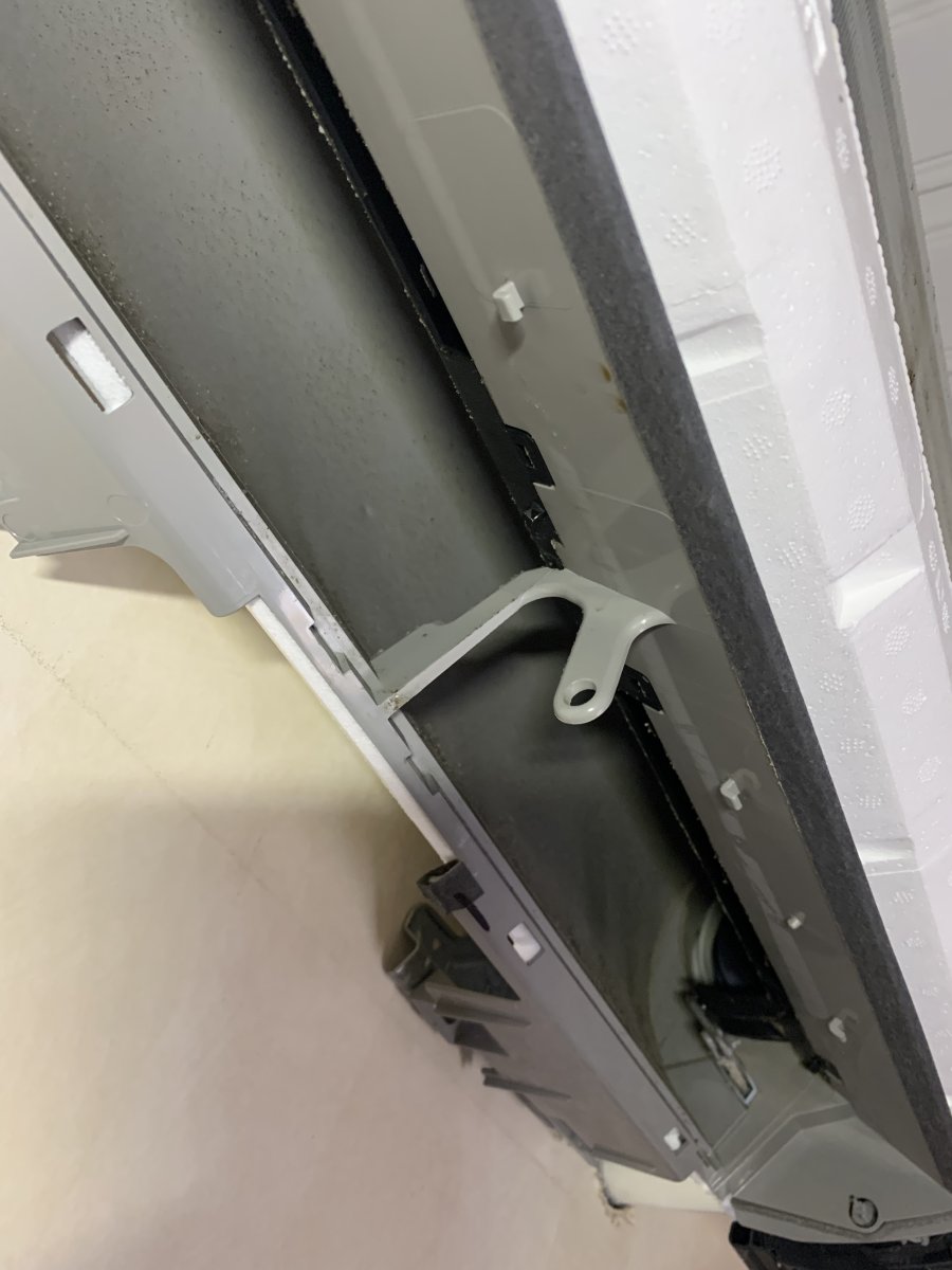

Joku tehnyt pesua nordic inverter krh 12n mallille? Yksikkö ainakin sen 15v vanha eikä ole koskaan kunnolla putsattu ja on sisäyksikkö sen näkönenkin. Ostin alista tuollaisen pesupussin ja se nyt saapui ja pitäisi rohkaistua. Tuollaisella 18v akkuspraypumpulla / fairyvedellä varmaan putsaisin.
Haluaisin ottaa niinpaljon irti osia kuin vaan helposti saa, että tulisi tehtyä nyt sit kunnolla kun aloittaa. Ei vaan löydy mistään mitä kaikkea pitää ottaa irti / missä ruuvit jne.
Ei tuosta mallista kokemusta, mutta nuo läpät ja ritilät lähtee mahdollisesti irti, kun kevyesti taivuttelet niitä eri suuntiin. Näin oli Daikinissakin. Muovikuoren ruuvit saattaa olla sellaisen pienen muoviläpän alla jossain tai sitten niitä ei ole ollenkaan. Kokeile raottaa kuorta sisäyksikön alareunasta seinän läheltä ja vedä kevyesti itseesi päin. Tai sitten yläreunasta. Nämä ovat niitä kohtia joista nuo yleensä aukeaa.
Aloin purkamaan ja olikin aikapaljon vaikeampaa kuin luulin. Olisin rullan halunu ulos mutten oikein viitsi enempää ottaa auki.
Johtosarja on tiellä että saisi tuon muovikehikon irti. En oikein nähnyt mihin se menee. No saa tuosta jotain imurilla.
Vasemmat siivekkeet eivät liiku enää ollenkaan. Liekö niin tukkeessa vai onkohan tuota liikuttava moottori jotenkin sökö. En näitäkään irti saanut.
Tuosta sivusta koitin kammeta ja raotella jos saisi rullan näkyviin. Jotain pitäisi ottaa selvästi enemmän irti.
Onse likanen. Tunnin verran purin, vanhaa haurasta muovia jo on niin varovasti koitti. Meni siinä silti joku klipsu sieltätäältä rikki.
No kai tuon rullan saa pestyä jotenkuten vaikken kokonaan irti saisikaan. Pesasin muoviosat ja ne nyt kuivuu. Huomenna sitä teho coil cleaneria tjsp, imuroinnit ja vedet perään. Riittää tältä illalta.
Malli oli siis nordic inverter KHR 12N
Höyrypesuri saattais olla kova sana, noin vanhasta koneesta ei ihan heti toi paska irtoa. Tuntematta laitetta niin noi nippusiteet pitäis saada irti ja toi muovi pois paikaltaan. Niin ei tarvi kennoa nostaa niin korkealle että saattais tehdä putkistolle vahinkoa.
Joo taidan lainata naapurin kärsseriä :). En viitsi enempää purkaa. Saa tuota rullaa nyt ihan hyvin tuolta väleistä pestyä.
Tuon puhallusaukon läpän vois saada pois edestä, kun taivuttaa varovasti ja vetää sivulle. Näyttää tuo kiinnitys sellaiselta, että pystyy irrottamaan.
Johtosarjan näyttäis saavan irroteltua "klipsujen" takaa tuosta muoviosasta, jotta sen saa pois.

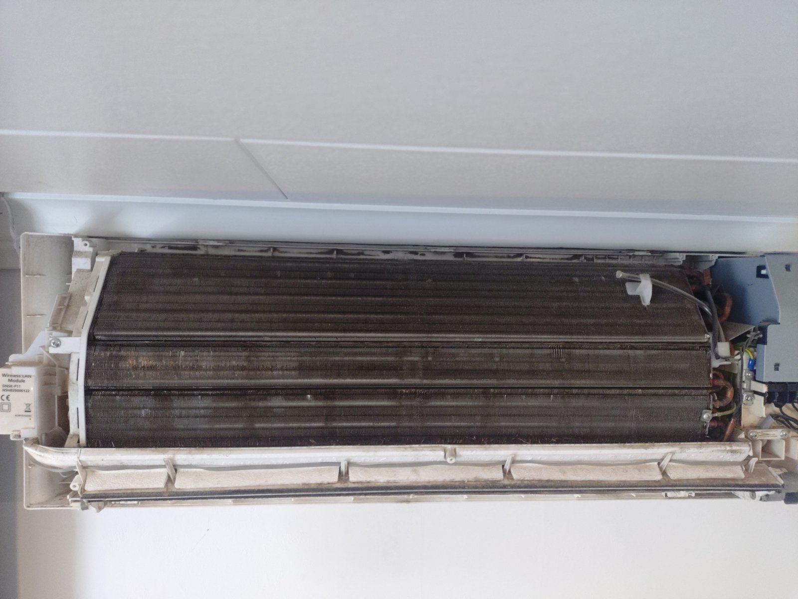

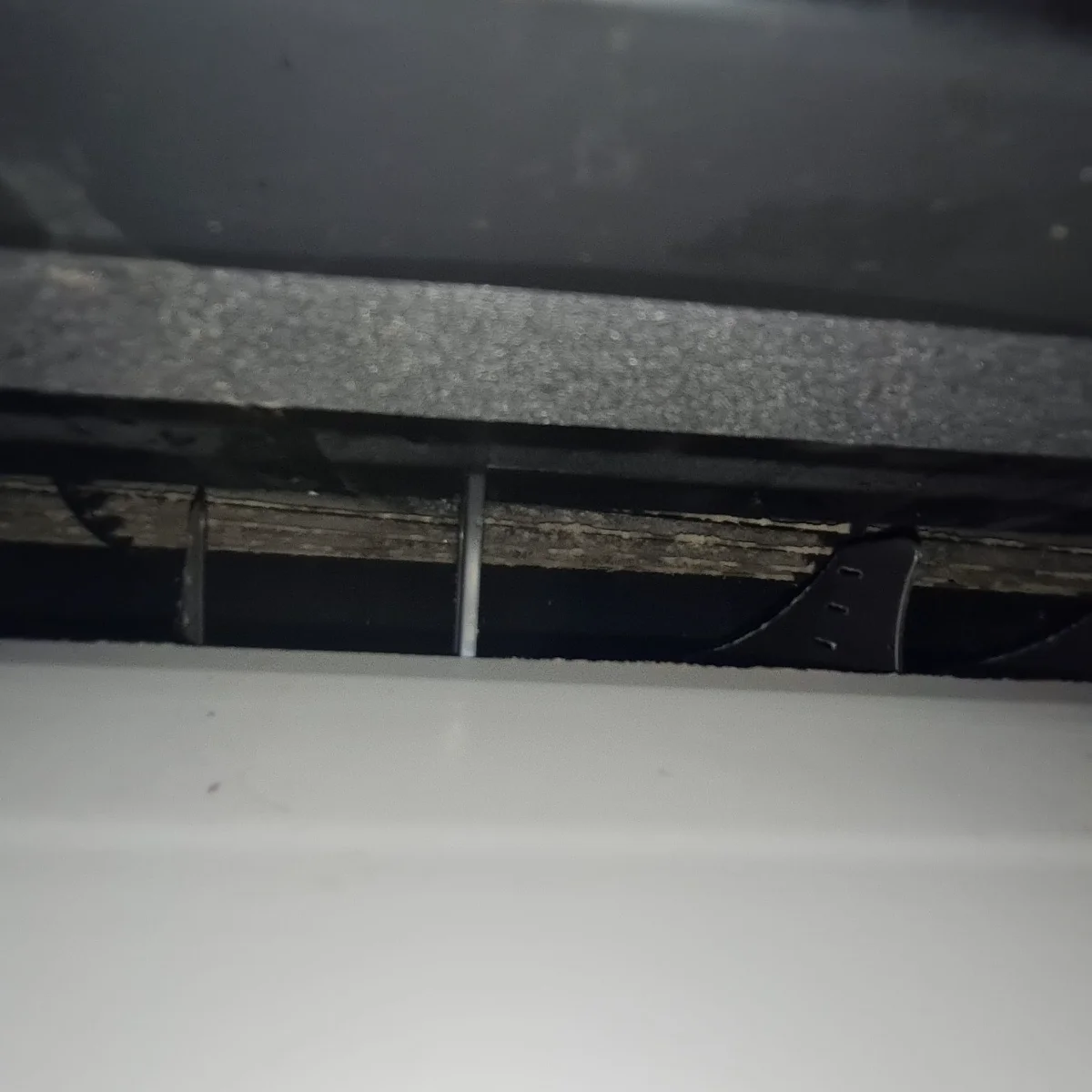

Jos joku saa kenno ennen/jälkeen kuvia näkösälle niin kiitos. Näkisi miltä näyttää ns tavislikainen ja pesty

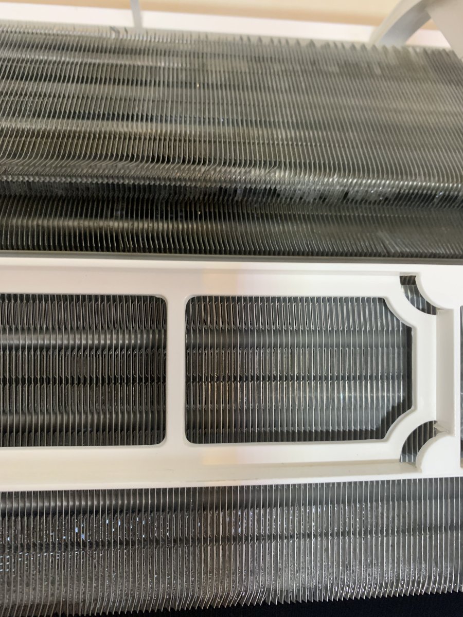

Panan NZ25 ollut kolme vuotta pääasiallisena lämmittäjänä. Nyt vedin kennovaahdot ja vettä perään.
    230,3 KB · Lukukerrat: 321
    289 KB · Lukukerrat: 322

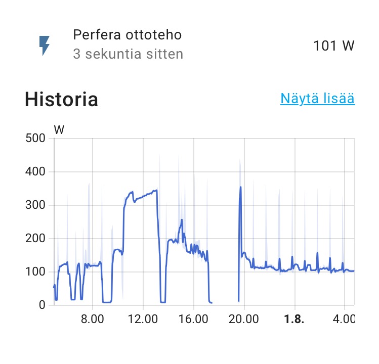

Pesu aiheutti tasaisemman käynnin. Pätki käyntiä kuivauksella aikaisemmin, ilma liikkui huonommin. Nyt käy samoin kuin yläkerrankin kone.
Siis, meidän Panasonicissa on ollut muutaman vuoden tämä pätkimis ongelma, eli tuuletus pysähtyi aina automaatilla vähänväliä. Nyt kun tein kunnon höyrypesun sisä sekä ulkoyksikölle näyttäisi siltä että nyt puhallin pyörii jatkuvasti automaatti puhalluksella? Onko kennosto ollut liian tukossa aikaisemmin, että pumpun logiikka oli ihan sekaisin?
3v aikaa edellisestä pesusta. Ei nuo nyt kovin paskaisia olleet, mutta kennon lamellien välissä näkyi jonkin verran pölyä.
Tällä kertaa kokeilin ilman kuorien purkamista. Viitisen litraa per pumppu lämmintä laimeaa motox tehopesua 8L painekannusta ja 8 litraa lämmintä huuhteluvettä perään. Ihan uuden näköiseksi lähti kenno.
Puhallin tälläkin kertaa siten, että puhallus hiljaiselle ja läpät täysin alas. Alakautta painekannusta pesuainevettä ja sitten vettä huuhteluksi. Puhaltimesta lähti paskaa enemmän kuin kennosta.
Kokeilu tämäkin, mutta kuoret kyllä kannattaa purkaa, vaikka käy tuo näinkin. Takakennoon pääsee huonosti kuoret kiinni. 3-4v tuntuu olevan sopiva pesuväli meidän huushollissa.
