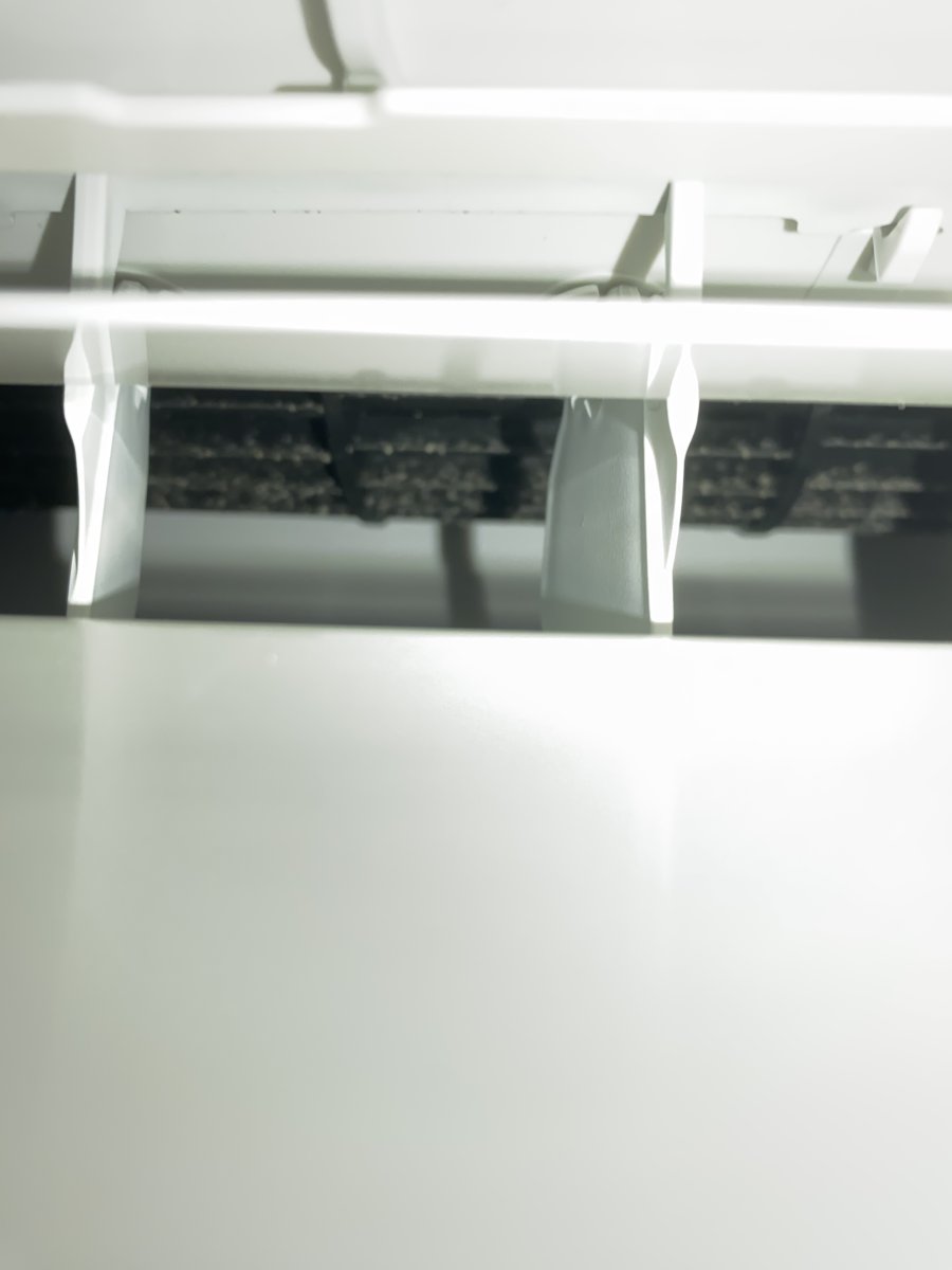

Viisi vuotta pumpulla kohta täynnä. Laite lämmityksessä ja jäähdytyksessä. Kenno ja puhallin yllättävän puhtaana täällä aikaisemmin ilmoitetulla minipuhdistuksella paineilmalla, imurilla ja höyrypesurilla. Letkun imaisin varalta puhtaaksi ennen jäähdytykselle laittoa, jonkin verran veden mukana tuli pölyä.. Kesemmällä vetasen laitteen höyrypesurin kanssa puhtaaksi.
Menee todennäköisesti ilman sisäykaikön purkua vielä vähintään 10 vuotta..

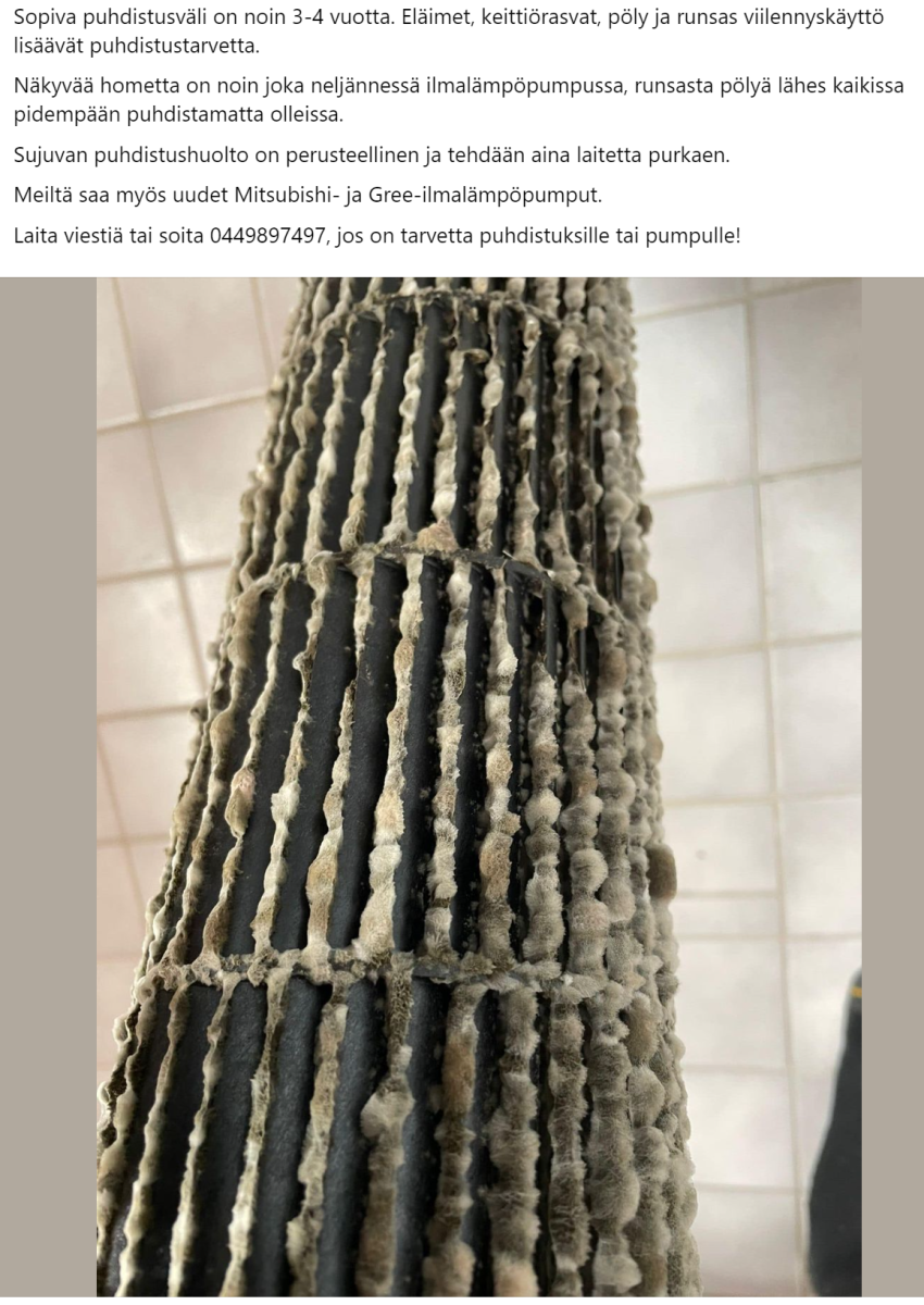

Rivitalossa näkee kuinka eri tavalla ihmiset käyttävät laitteitaan, ylen jutusta:
" Kävimme kerran rivitalossa, jossa oli reilun kymmenen, samaan aikaan asennettua pumppua. Osa oli kuin vasta pakasta vedettyjä ja likaisimmissa näytti olevan jotain sammaleen oloista kasvustoa sisäyksiköissä".

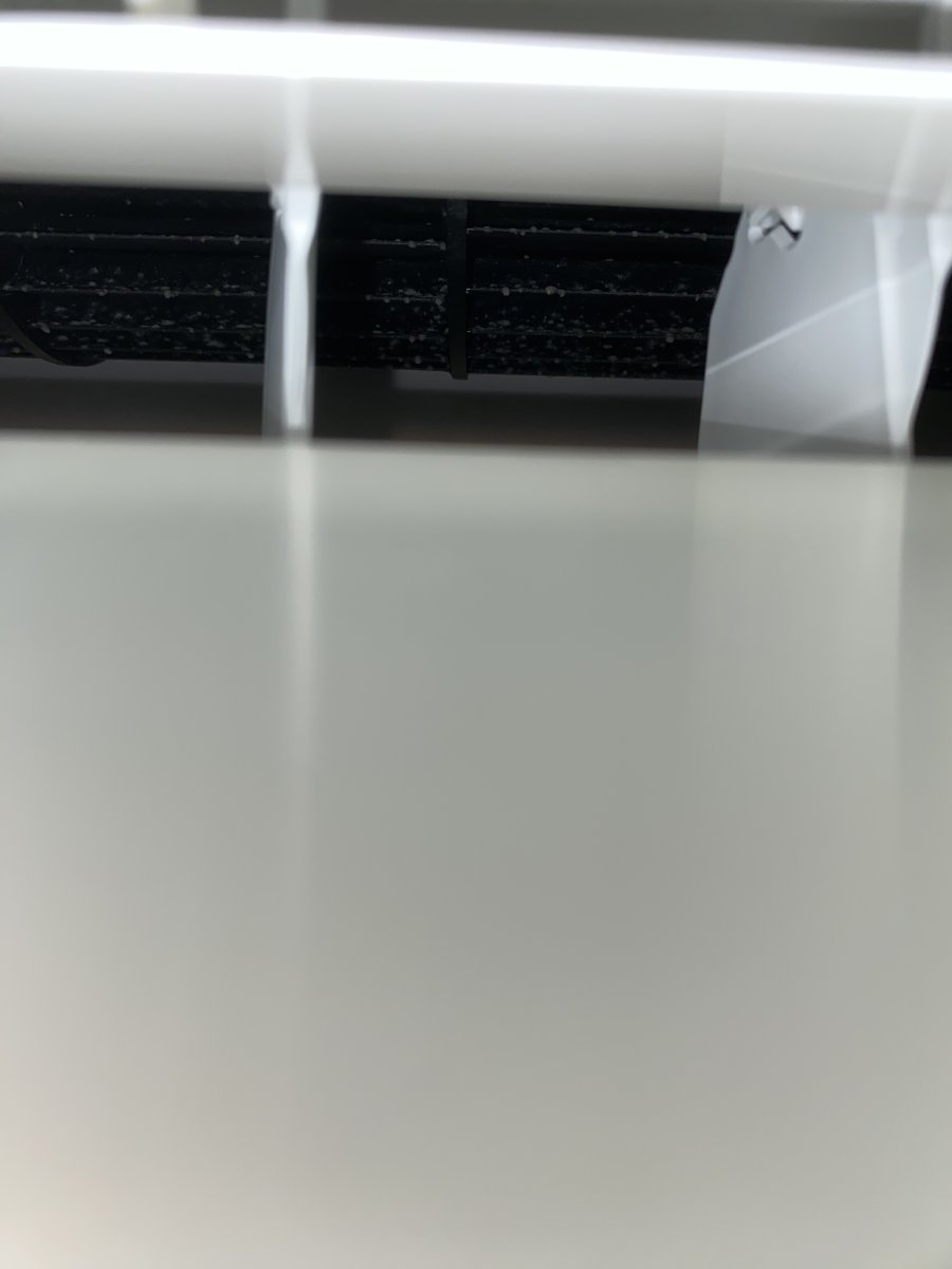

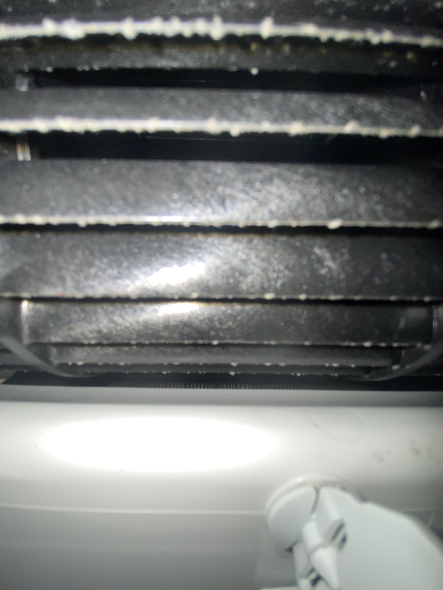

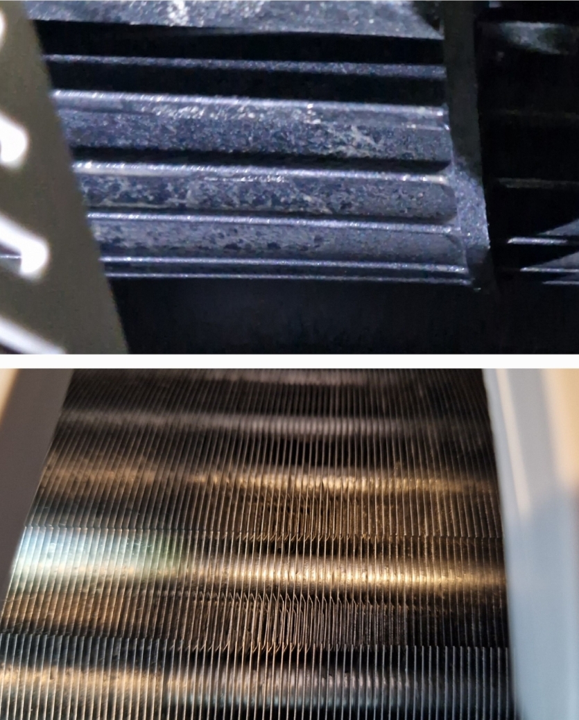

Huomasin, että alle 3 vuotta vanhassa ilmalämpöpumpussa oli jotain töhnää puhallinrummussa. Mitäköhän tuo töhnä voisi olla Ja kannattaako tilata puhdistus vai haittaako tuo vielä mitään? Laite on ollut jäähdytyskäytössä joka kesä. Lämmitystä ei oikeastaan ole tullut käytettyä kuin hyvin harvoin.
Malli on Panasonic CZ25WKE.
Se on jäähdytyskäytössä ilmasta puhaltimen siivistöön ja ympäröivään kanavaan tiivistyvää huonepölyä. Tuota voi poistaa joko itse suihkuttamalla ensin jotakin puhdistusainetta ja pyyhkimällä pitkällä pumpulitikulla tms. (vaivalloista). Voi myös teetättää huoltofirmalla (kallista). Oikein kunnollinen puhdistaminen edellyttää puhaltimen purkamista osiinsa. Tuo ei yleensä edellytä kylmäpiiriin koskemista, jos tietää, mitä on tekemässä (ohjeita löytyy tältä foorumiltakin ja laitekohtaisista huolto-ohjeista lisää).
Maailmalla jäähdytyslaitteet ajetaan yleensä paljon pahempaan kuntoon. Jos tuo on ruvennut haisemaan niin paljon, että häiritsee, voisi harkita kunnon puhdistusta.

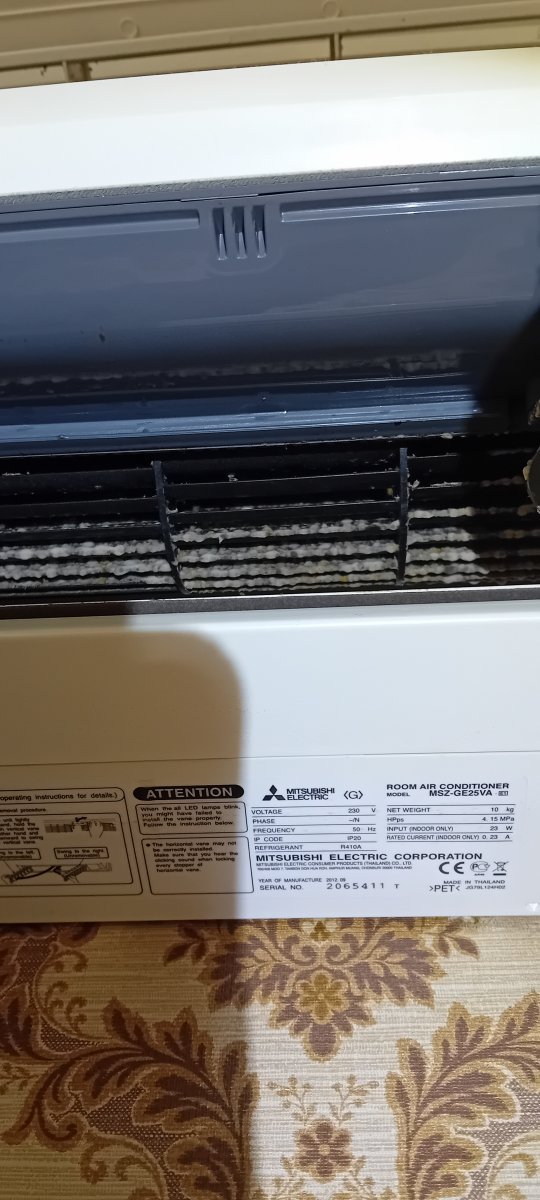

Miten ge25 mitsubishi saa auki et saa puhallirullan käteen et saa puhdistettua? Vai pitääkö tilata tommone muovinen pesuallas sinne
