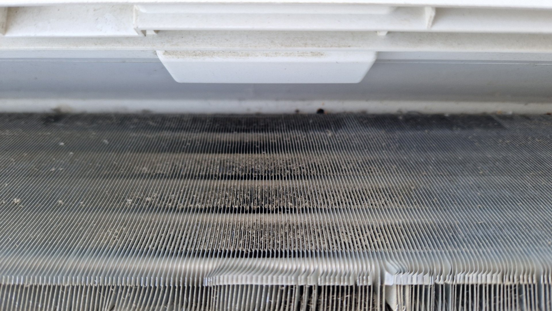

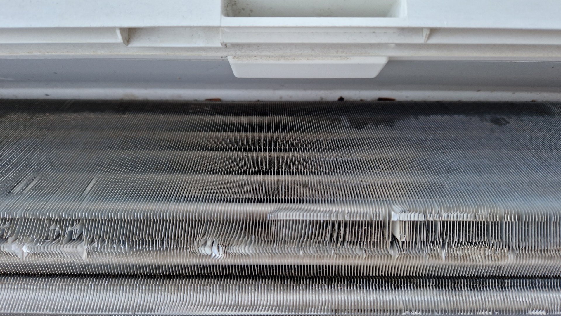

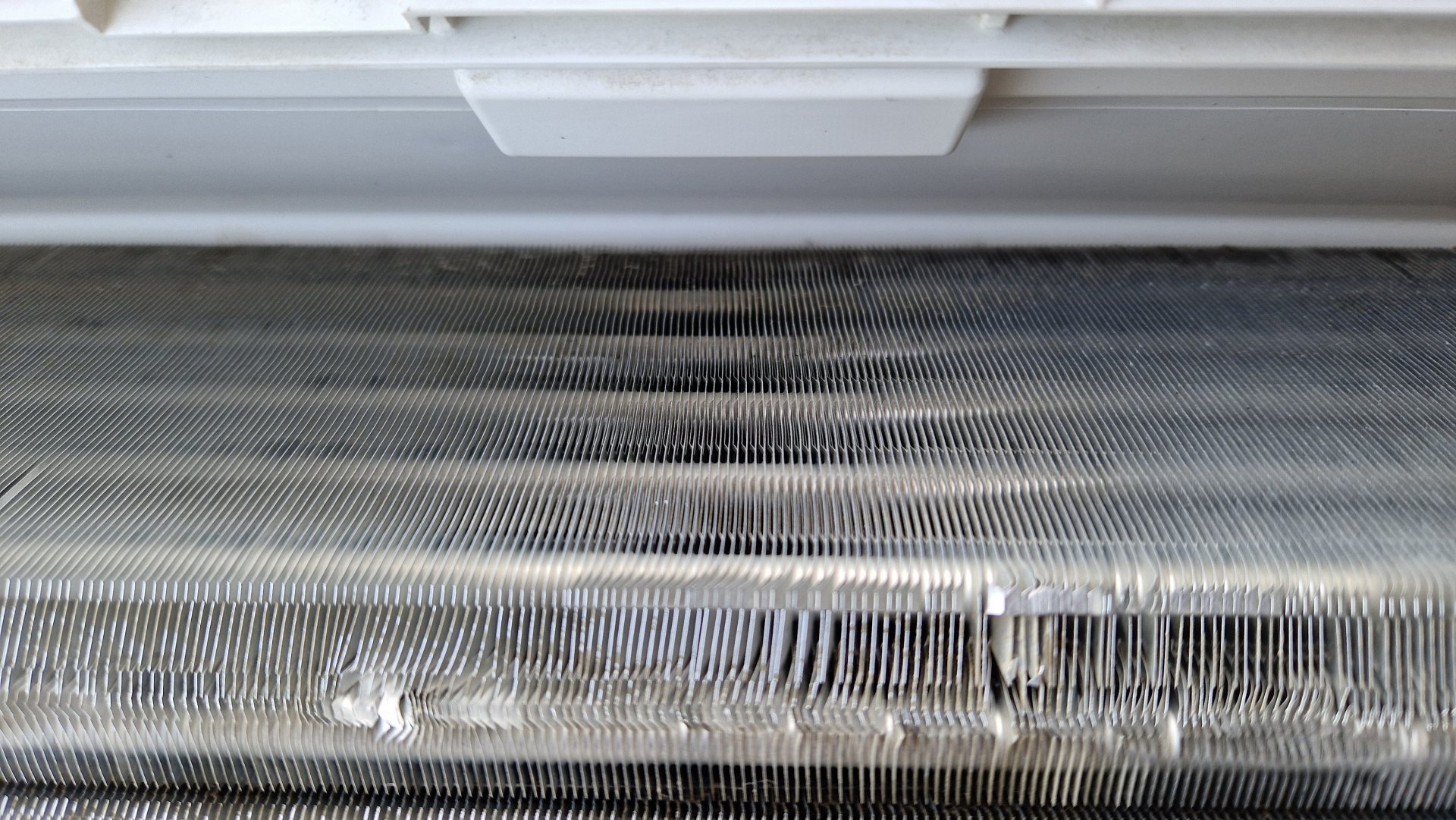

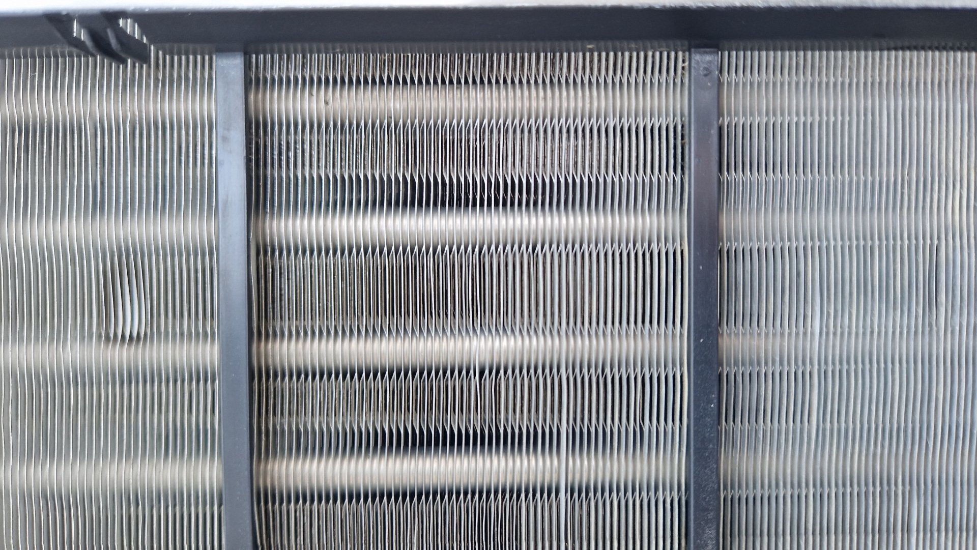

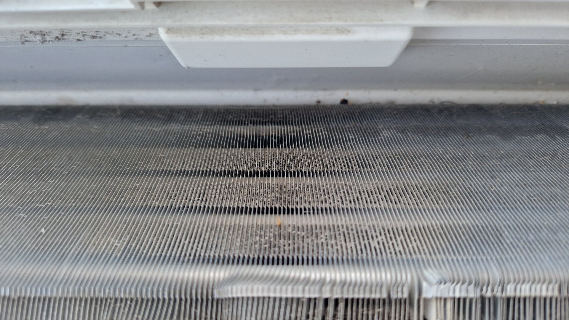

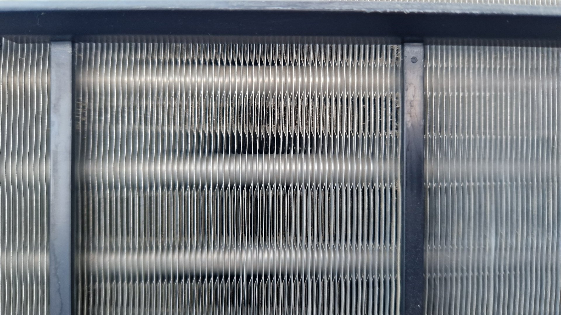

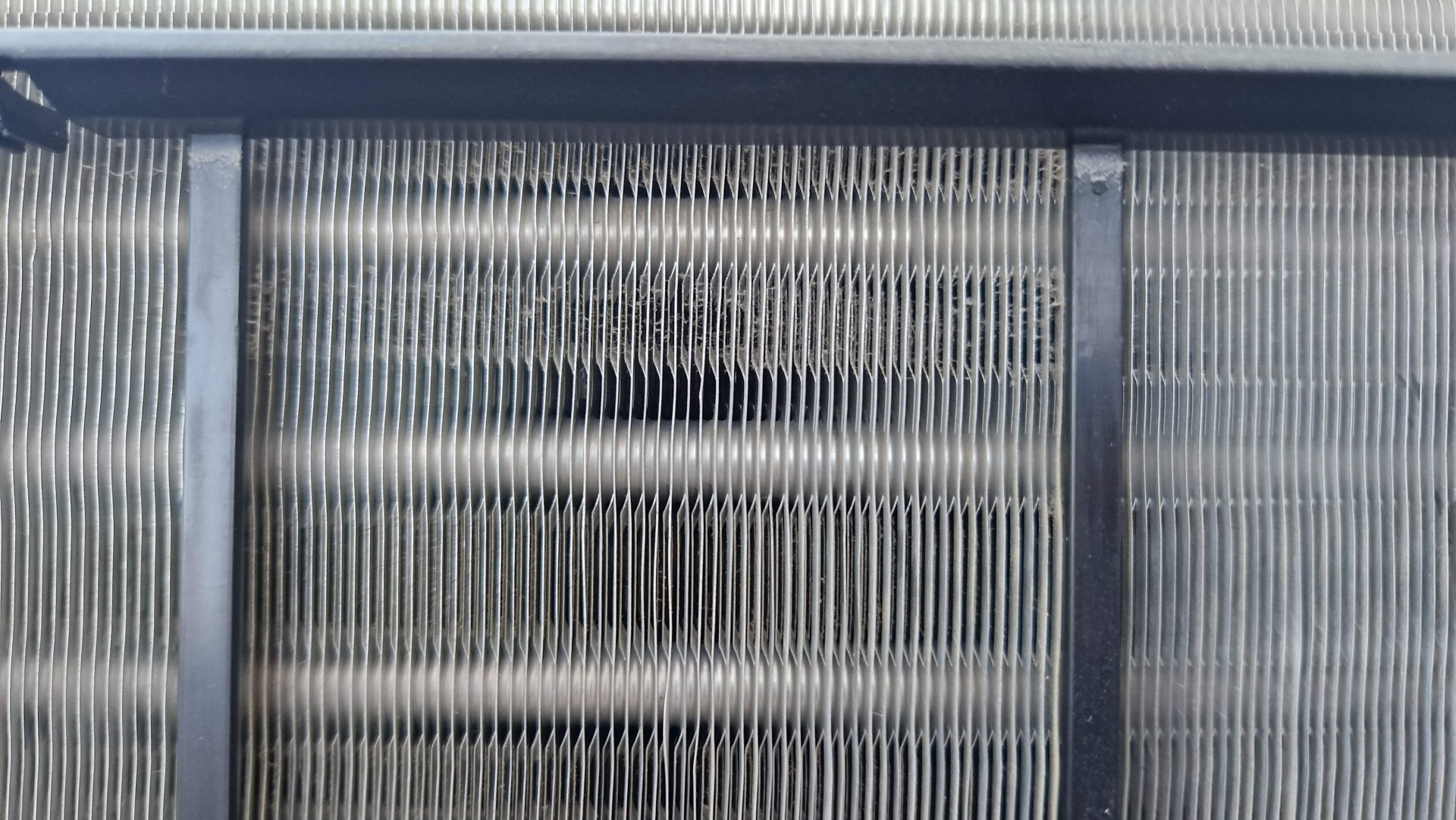

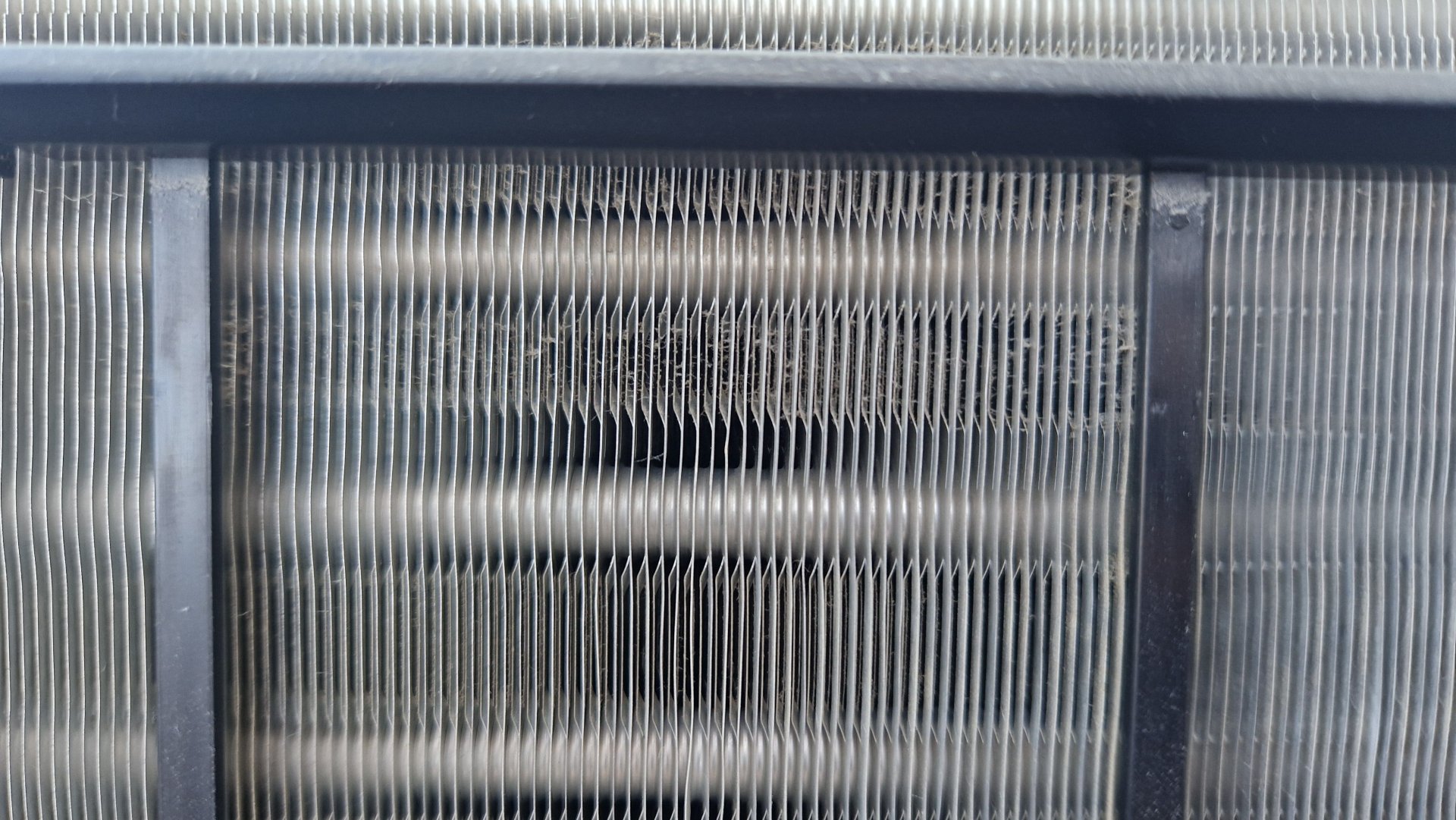

2006 vuoden mitsun FA35 siirtyessä autotallin seinälle uskaltauduin kokeilemaan kennon puhdistukseen höyryä. Ei ole varsinaista höyrypesuria, mutta tapetinpoistolaite josta kahvan irrottamisen jälkeen suihkuaa höyryä. Imuroin ensin kennon jonka jälkeen tiskiainevettä sumuna kennoon, pieni vaikutusaika ja perään höyryä reilusti. Ongelma tuossa on varmaan ettei paine ole kovinkaan suuri letkun päästä puuttuvan suuttimen ansiosta. Ainakin pöpöt kuoli ja silmällä näyttää puhtaammalta. Vielä on testaamatta käynnistyykö koko laite enää.
Liitteenä kuvat kennon etu ja takapuolelta: Lähtötilanne, imuroinnin jälkeen ja höyrypesun jälkeen
Edit: Pesin kennon vielä sitä kotelosta irrottamatta auton vaahtopesulla (Bilt Hamber). Suihkuttelin siis laimennettua pesuainetta ensin kennoon ja pienen vaikutusajan jälkeen huuhtelin varovasti puutarhaletkulla. Pois valuva vesi näytti todella likaiselta ja kuvissakin alkaa näkyä jo eroa alkutilanteeseen.
Näytä liitetiedosto 99425Näytä liitetiedosto 99424Näytä liitetiedosto 99426
Näytä liitetiedosto 99429Näytä liitetiedosto 99428Näytä liitetiedosto 99427
Hyvät kuvat, pisteet siitä! Mutta ei tullut kovinkaan puhdasta päätellen viimeisestä kuvasta. Auttoi vähän, mutta ei hirveästi. Jos sisäyksikkö on siinä irtonaisena niin irrota koko kenno siitä, ja laske joko puutarhaletkulla kapealla suihkulla vettä läpi molempiin suuntiin, tai sen puuttuessa vaikka bidee-suihkulla. Kumpikin menetelmä toimii.
Puutarhaletkullakin nyt vetäisty ja lisämausteeksi laitoin vielä tuommoista autoihin käytettävää esipesuainetta. Kyllä lika läks. ;D Päivitin kuvat vielä alkuperäiseen viestiini.

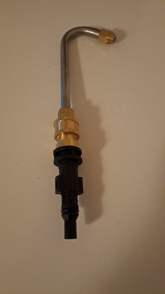

Hommasin Aliexpressistä painepesuriin 1/4" adapterin ja kyseiseen liitäntään käyviä mutkasuuttimia. Eivät maksa monta euroa.
Painepesurina toimi halvahko 160bar 2300W ja 480 l/h peruspesuri. Ei mikään tykki, mutta ei nyt aivan se heikoinkaan vehje. Ei tehonsäätöä, aina täysillä.
Sitten kokeilin romuchunlanin kennoon.
Yllätyin jossain määrin "rekyylistä" joka mutkasuuttimen kanssa on.
Odotusarvo oli, että lamellit irtoavat kennosta, mutta ei. Puhdasta tulee. Riskinä on lamellien painuminen lyttyyn, mutta ehjiä lamelleja täysin suoraan pestessä mitään vahinkoa ei tapahdu.
Jos kuitenkin lamellit ovat jo valmiiksi vaurioituneet, niin siitä kohtaa ne sitten vaurioituvat lisää.
Samoin (tietysti) jos vesisuihkun ohjaa vinossa lamelleja päin, ne menevät lyttyyn.
Eli maalaisjärki mukaan. Ensin kennon harjaus pinnalta puhtaaksi, jotta lamellien kunto näkyy. Vaurioituneet kammataan kuntoon ennen pesua. Sitten tarkkana kuin porkkana vesisuihku suoraan lamellien suuntaisesti kennoa päin.
Kennon takarivin kanssa painuneiden lamellien suoristuksia ei yleensä pääse tekemään. Sokkona vaan ja vesisuihku suorassa eli pistooli kohtisuorassa kennoon nähden. Pistoolia ei käännetä, sitä siirretään.

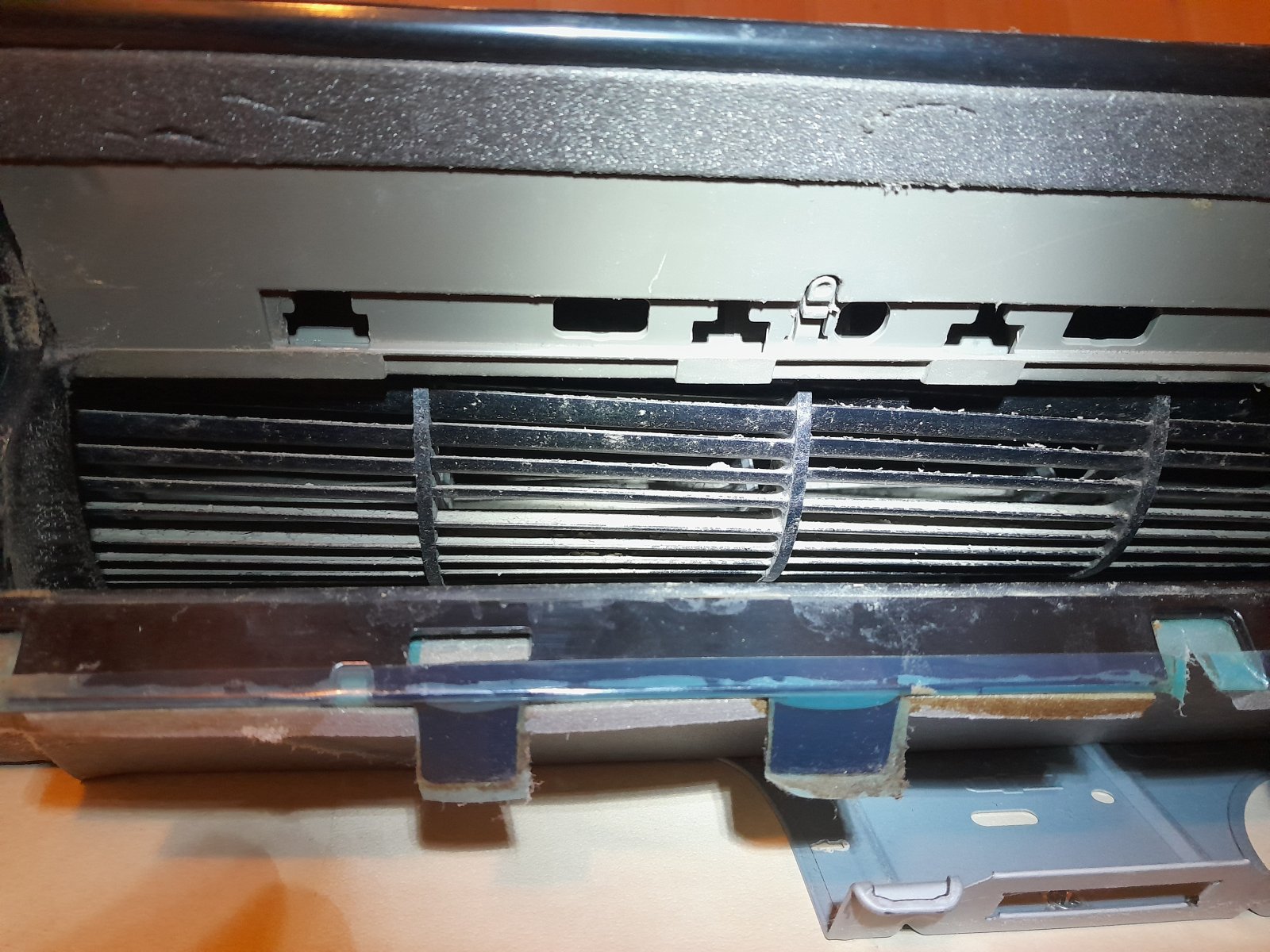

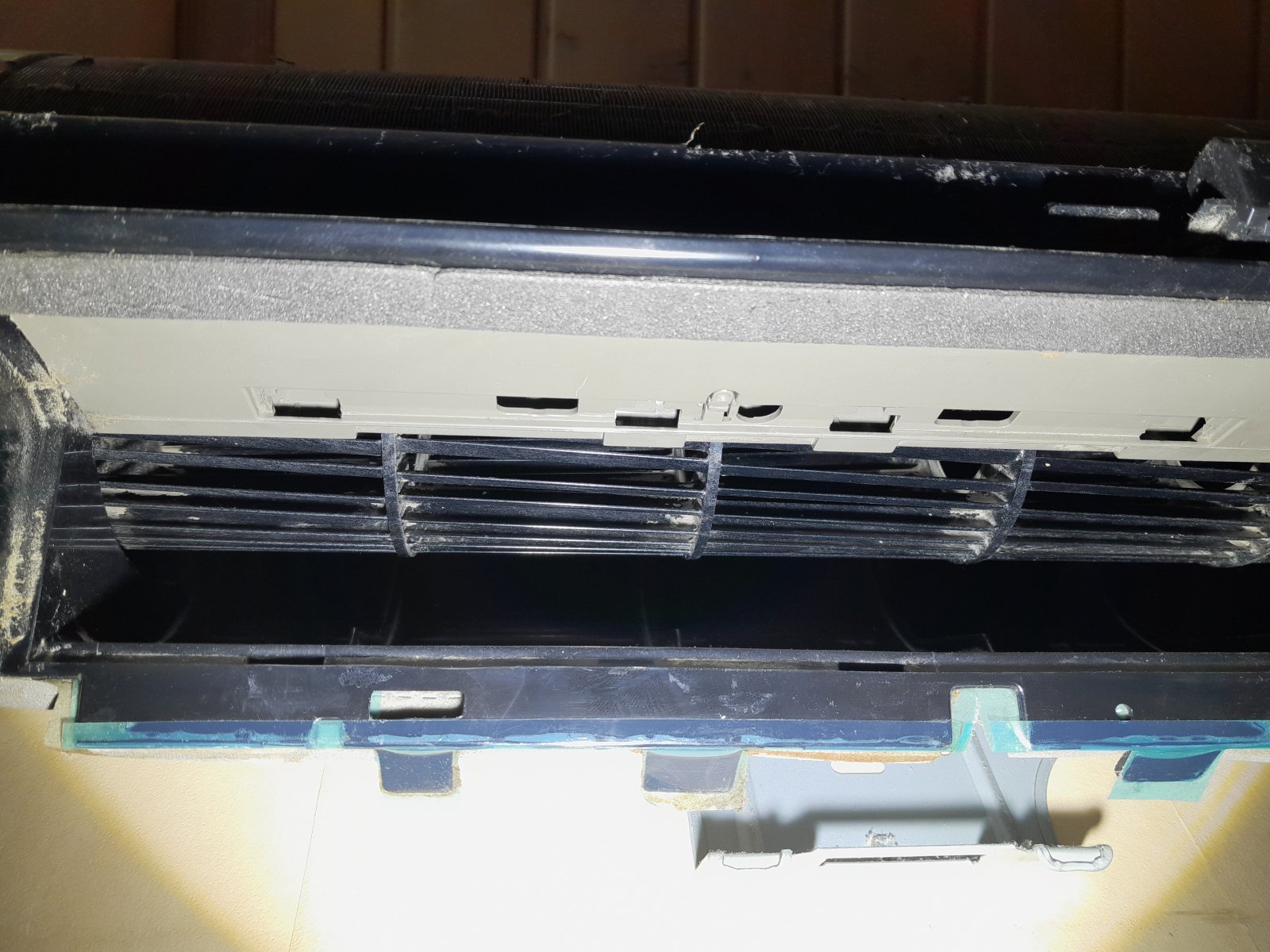

Tänään tehtiin tuolle LN25 sisäyksikölle eka pura-putsaa-kokoa -operaatio.
Se olisi tämä operaatio "jälleen" näköjään edessä, sen verran pahasti näyttää tuo sisäpotkuri jälleen parissa vuodessa keränneen ylimääräistä tavaraa itseensä, jotta puhallusteho on ... sanoisinko jotta jo ... varsin heikko :confused:
Ja kyllähän muuten taas puhaltaa. Tosin tälläkään kertaa en saanut tuota puhallinrumpua irti tapistaan, joten paikallaan piti propelli puhdistaa. Suurimpien kökköjen imuroinnin jälkeen suihkuttelin pesuainetta lamelit täyteen ja märkään mikrokuituliinaan käärästyllä jädetikulla kävin joka lamelin läpi yksi kerrallaan. Ja kyllähän muuten tulikin musta pesuvesi, voi yökkö sentään. No nyt on taas hyvä hönkiä, kun on Mitsukin puhdas :)
Helposti se puhallin näyttäa tuossakin irtoavan ei tarvitse kuin purkaa puoli laitetta. Onneksi sentään suodattimet on helppo puhdistaa kun ei tarvitse etu kantta aukaista.
Joo tuossa on "sattumalta" leikkaus kohdassa jossa ruuveja irroitetaan ja puhallin on jo kädessä.
