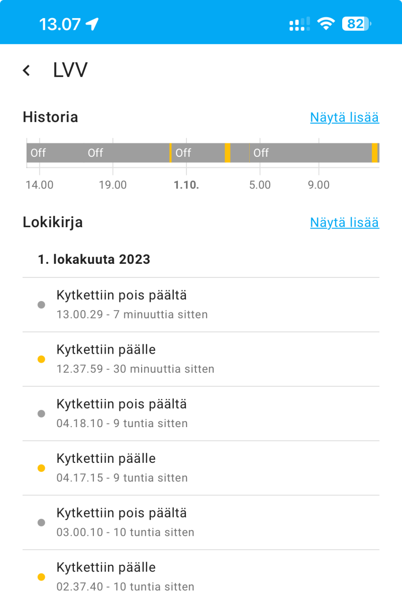

Varaajan vastus on nyt uuden scriptin aikana käynyt lyhyitä aikoja päällä vähän erikoisina aikoina.
Näytä liitetiedosto 88755
Näissä ajoissa on erikoisia nuo ajat esim. 04:17 tai 12:37. Skripti ei normaaliajossaan ei tee mitään ohjauksia näihin aikoihin.
Vain tasatuntien nurkalla tuo skripti tekee toimenpiteitä.
Tai sitten jos Shelly on buutannut esim. 04:17 ja skripti on käynnistynyt, niin sitten se 04:18 voisi olla skriptin tekosia että sulki releen kun se oli 03:00 jo suljettu ja luultavasti edelleen skripti sen releen haluaisi pitää kiinni.

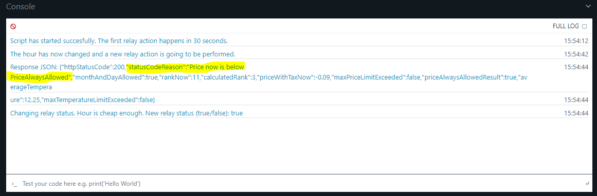

Pieni tuunaus tuli tähän SmartHeating -rajapintaan. Eli tuolla ehkä oli pieni bugi liittyen "PriceAlwaysAllowed" parametriin, joka nyt pitäisi olla korjattu.
Samoin lisäsin rajapinnan paluuseen selityksen, että miksi tuli 200 tai 400 vastaus. Eli mikä sääntö lopullisesti päätti mitä tapahtuu. Se näyttää suunnilleen tällaiselta nyt konsolissa.

Olikos sinulla mikä Shelly? Ja onko releen ohjaus oikealla relenumerolla? Siinä skriptissä on malliksi 0,1 eli kaksi relettä. Mutta jos ohjaat yhtä niin sitten yksi numero vain.
Mutta en keksi mikä ainakaan skriptissä tekisi mitään 37 minuutilla.

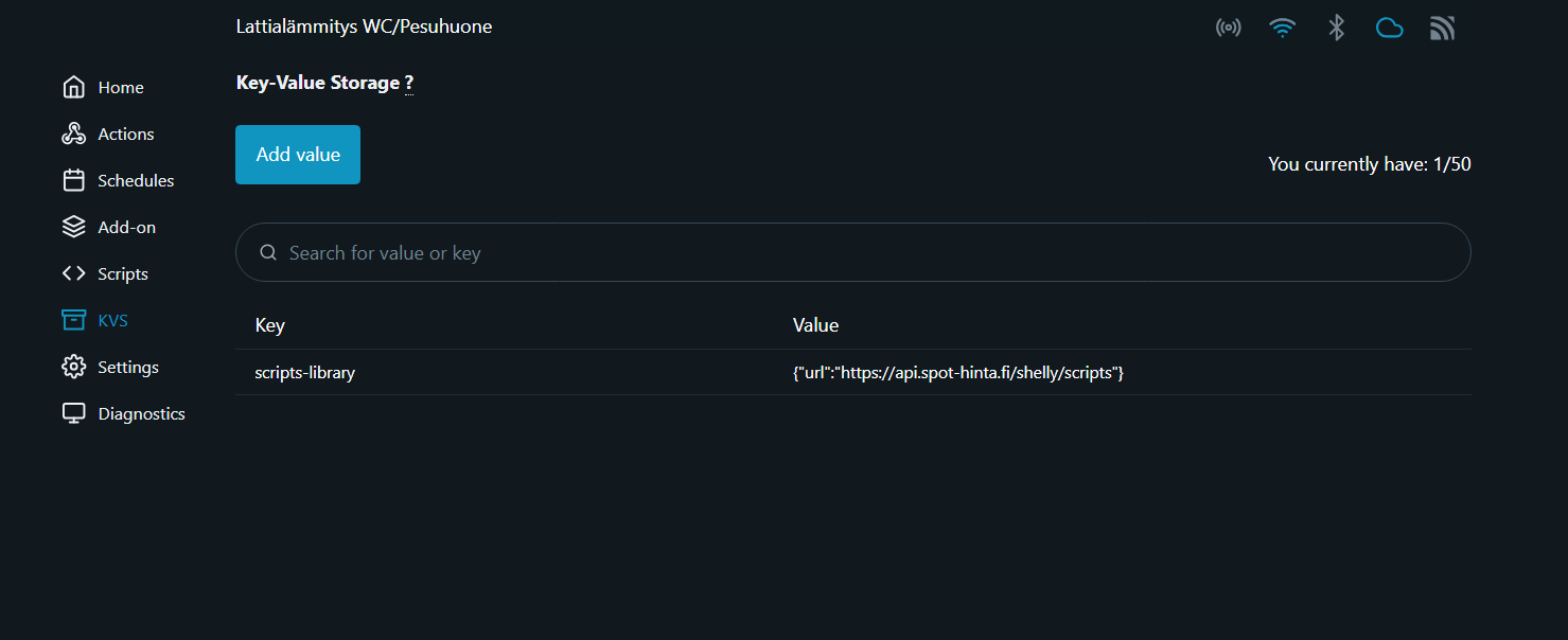

Kun päivitin Shelly plus 2PM uuteen firmwareen niin sinne ilmestyi uusi parametri KVS, key Value Storage.
Osaako joku kertoa mihin tätä on tarkoitus käyttää? Siinä näyttäisi olevan Scriopt-libraryn url-osoite.
Tämä on ainut purkki missä tuo library toimii???
Muissa minulla olevissa purkeissa ei ole tuota KVS:ää vaikka niissä on sama firmware versio.
Näytä liitetiedosto 88783
Tuo ominaisuus pitäisi kyllä näkyä kaikissa niissä Shellyissä missä on sekä skriptituki että firmware 1.0.2 tai 1.0.3. Tuo "KVS" on paikka mihin periaatteessa voi tallentaa lyhyitä key-value pareja, jotka säilyvät myös bootin yli Shellyssä. Tuo on ollut Shellyissä "aina", mutta nyt vasta tuotu näkyväksi.
Olisikohan firmware päivitys mennyt jotenkin puihin niissä shellyissä, missä tuota ei näy JA library toiminnallisuus ei toimi....
4pm ja ohjaa vain 0 relettä. Copypastesin uuden koodin vanhan päälle ja monitori scripti seuraa entisillä asetuksilla. Ei ole ennen tehnyt tämmöistä, eikä scriptin pitäisi ylipäänsä kytkeä päälle näillä lämpötiloilla. Mutta mitään muuta ei ole muutettu kuin tuota yhtä scriptiä vanhan päälle.
Olikos sinulla Monitor skriptissä Shellyn boottaus käytössä? Jos ei ole yhteyttä Shelly cloudiin niin se saattaa buutata sitten shellyä. Kokeileppas pysäyttää se Monitor skripti ja sitten seurata miten toimii.
Aikomukseni on parannella sitä Monitor skriptiä, kun tuo Shellyn oma cloudi tökkii niin tolkuttoman usein. Siihen ei voi luottaa oikein hyvänä Internet-yhteys mittarina.
Otin monitorin yöksi pois ja vastus oli lähtenyt lämmittämään 1:37 ja 3:37. Nyt aamulla lämmitysscripti on tippunut pois päältä. Mistä näkisi mikä tuon ohjauksen tekee?
Aika mystistä. Tehdas resettiä laitteelle jo harkitsisin jos se noin kummittelee.
Onko skripti asetettu käynnistymään automaattisesti jos Shelly buuttaa? Eli se "liukukytkin" päällä skriptissä.

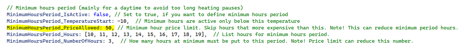

Backlogille mietittäväksi voisiko myös Minimum hours periodiin laittaa erillisen hintarajan :)
Hyvin on täällä toiminut tuo uusikin skripti ainakin toistaiseksi. Backlogille mietittäväksi voisiko myös Minimum hours periodiin laittaa erillisen hintarajan :)
Hmm.... voisihan siihen, mutta mietin että jos on -10C pakkasta ja on tämmöinen päivä kuin nyt, niin olisihan se ehkä kuitenkin hyvä jos lämmitettäisiin edes hieman välilläkin, hinnasta riippumatta.
Vaikka toki käyttäjähän asian päättää. Miksei voi välillä vähän kylmästäkin kärsiä jos vaihtoehtona on kärsiä lompakon kautta.
Totta. Mietin tätä oman järjestelmän näkökulmasta missä pitäisi pystyä keräämään lämmitysvelka talteen. Samoin oman järjestelmäni ominaisuus että tuolla -10 asteen paikkeilla lämmitetään jo 19h päivästä, jolloin pitkiä lämmityskatkoja ei enää edes tule.
Tässä ehdotuksena tietysti oletuksena, että jos ei päivällä lämmitetä, sitten lämmitetään kuitenkin edullisina tunteina riittävästi.
Näin sen ajattelisin:
Eli jos hintarajan asettaa, niin se laskee periodilta montako tuntia menee sen alle. Ja jos niitä on vähemmän kuin tuo "NumberOfHours", niin sitten sitä lukemaa pienennetään.
Lopultahan vuorokaudelle siis tulee kuitenkin haluttu määrä tunteja, niitä vain voi sitten osua vähemmän tälle periodille kuin halvempana päivänä. Jos logiikka kelpaa, niin se tulee vielä tänään tarjolle.

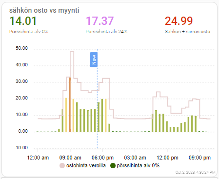

Päivittelin itselleni sopivan apexchartin.
Halusin ettei ilmainen pörssisähkö aiheuta visuaalista harhaa että sähkö olisi ostettaessa kaikkine kuluineen ilmaista.
  • Sisältää 5 sarjaa (entityä), joista
    • 2 kpl Piirretään kuvaajaan
      • Spot-hinta ilman veroja (hinta jonka saa myyntisähköstä)
      • Oma ostohinta, jossa omat siirtomaksut ja sähkövero (n. 8 senttiä / kwh + alvillinen pörssihinta)
    • 3 kpl Lasketaan mutta ei piirretä, lisätään headeriin
      • Pörssihinta 0% nyt (mitä saan myyntisähköstä nyt)
      • pörssihinta 24% nyt (Yleisin ilmoitettu hinta)
      • Ostosähkön hinta nyt (omat siirtokulut + alvillinen pörssihinta)
  • Ylärivillä ostosähkön hinta on punaisella ja myyntisähkön hinta vihreällä
Tätä saapi muokkailla. Toimii apexchart 2.04 versiolla ainakin.

  - entity: sensor.shf_electricity_price
    name: Pörssihinta alv 24%
    show:
      in_header: true
      in_chart: false
    color: violet
    float_precision: 2
    data_generator: |
      let currentTimestamp = new Date().setMinutes(0, 0, 0);
      let currentValue = entity.attributes.data.find(d => {
        return new Date(d["DateTime"]).getTime() === currentTimestamp;
      if (currentValue) {
        return [[currentTimestamp, currentValue["PriceWithTax"]*100]];
      } else {
        return [];  // Return an empty array if no matching data point is found
    name: Sähkön + siirron osto
    show:
      in_header: true
      in_chart: false
    color: red
    float_precision: 2
    data_generator: |
      // Päivitä omat siirtomaksut
      const siirtomaksu = 4.821
      const energiavero_luokka_1 = 2.778
      const huoltovarmuusmaksu = 0.01612
      const siirtokulu = siirtomaksu + energiavero_luokka_1 + huoltovarmuusmaksu
      // MUOKATTAVA OSUUS LOPPUU
      if (currentValue) {
        return [[currentTimestamp, currentValue["PriceWithTax"]*100+siirtokulu]];
      } else {

No nyt se "MinimumHoursPeriod_PriceAllowed" -parametri sitten skriptiin lisätty ja palvelinpääkin pitäisi toimia. Eiköhän tämä nyt ala olemaan tasolla, että laitan pian "masteriin", että pääsen eroon siitä vanhasta skriptistä.
Eli ensimmäisen BETA-version jälkeen palautteiden perusteella on lisätty parametrit:
- PriceAlwaysAllowed (aina sallittu hintaraja)
- HeatingHours_MinTemperature (lämpötila, jossa mennään 24h lämmitykseen)
- MinimumHoursPeriod_PriceAllowed (tuntijoukolle, jolle halutaan tietty määrä tunteja, voi kuitenkin antaa hintarajan lämpötilarajan lisäksi)
Versio siis löytyy täältä: https://github.com/Spot-hinta-fi/Shelly/blob/SmartHeating/Scripts/Shelly-SmartHeating.js
En ehtinyt vielä tuota uusinta versiota laittaa, joten en tiedä johtuuko ongelma siitä mutta nyt oli klo 10 liipaistu lämmitys päälle näillä parametreilla kun olisi pitänyt mennä vasta joskus klo 13-16 välillä.

    // Minimum hours period (mainly for a daytime to avoid too long heating pauses)
    MinimumHoursPeriod_IsActive: true, // Set to true, if you want to define minimum hours period
    MinimumHoursPeriod_TemperatureStart: 12,  // Minimum hours are active only below this temperature
    MinimumHoursPeriod_Hours: [9, 10, 11, 12, 13, 14, 15, 16],  // List hours for minimum hours period.
    MinimumHoursPeriod_NumberOfHours: 1,  // How many hours at minimum must be put to this period
