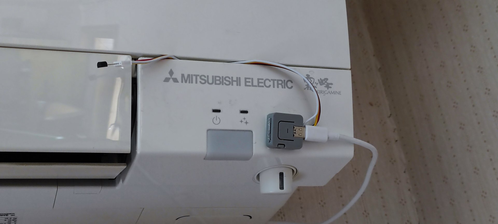

Atom Lite täälläkin ohjaa, ohjelmana siinä on Esphomen IR-climate ja kokonaisuutta ohjaa Home Assitant.
Extrana puhalluslämpötilan mittaus ja RGB-ledi toimii yövalona.

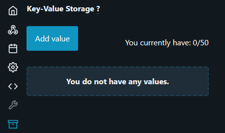

Itse käyttäisin vaikka Shellyn Key-Value Storagea muistina, jos on Plus mallista kyse. Tuo idea kai on se, että ulkopuolelta voi kätevästi syöttää ja tallentaa parametreja scripteille. Toisaalta Scriptille voi tehdä oman API:n jolla tekee ihan saman asian eli lähettää sille jonkin muuttujan arvon. Key-Valuet tosin säilyy muistissa ja on kaikille yhteisiä. Itse en ole tuota tarvinnut vielä käyttää.

Näin juuri voi tehdä, tosin tuo KVS tekee saman ilman scriptiä.

Ei välttämättä tarvitse scriptillä päivittä, sen voi päivittää myös taustajärjestelmästä sinne suoraan. Riippuu siis paljon myös toteutuksesta. Olennaista on kutenkin se, että se tieto säilyy myös virtakatkoksen yli ja tieto on heti saatavissa kaikille scripteille. Jos on monta Shellyä niin yksi scripti voi hakea tiedot ja päivittää ne kaikkii shellyihin. Muiden skriptien ei tarvitse tietää mistä hinta tulee.

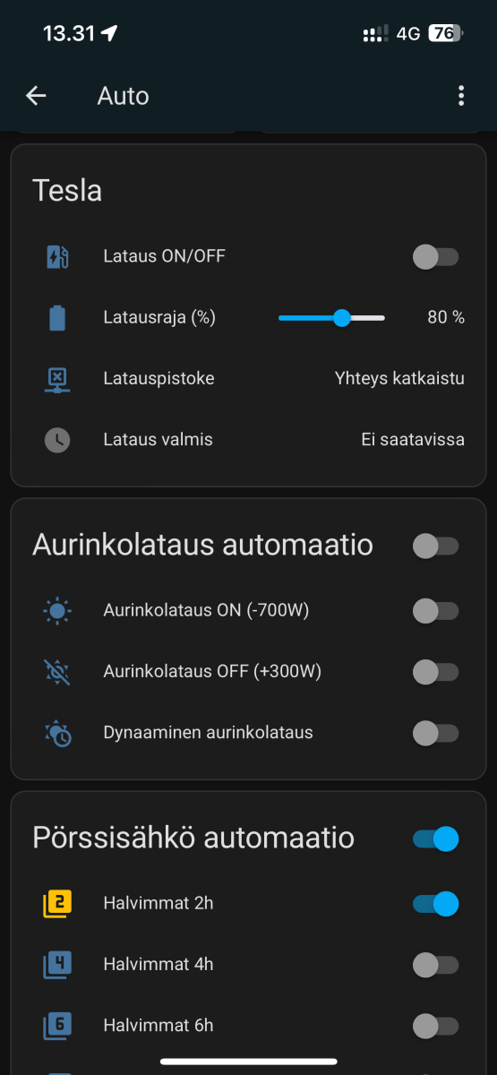

Olen asettanut tällä automaatiot halvemmille tunneille 2h, 4h, 6h.
Eilen illalla asetin autoa lataukseen laittaessani ensin vahingossa 2h ja muutin sen heti perään 4h.
Kuinka pitäisi toimia, ettei HA jätä sitä ensiksi valittua automaatioksi, sillä auto latasi vain kaksi halvinta tuntia viime yönä, eikä valittuna ollut neljää tuntia?

Tee semmoiset "kytkimet" ensin ja sitten "painikkeet" johonkin kojelautaan 2,4,6h ja kun valitset 4h niin se sammuttaa 2 ja 6h automaatiot. Painike ohjaa kytkintä ja kytkin automaatiota. Mä käytän semmoista niin saa yhdellä painikkeella laitteen tiettyyn tilaan ja automaation pois päältä.
Mulla esim kun poreallas saavuttaa tavoitelämmön niin se sammuttaa automaation, joka seuraa paneelien tehoa eli ei suotta käskytä poreallasta, kun ei lämmitykselle ole tarvetta. Ja kun lämpötila laskee riittävästi niin käynnistää uudelleen automaation.
Luukku
Tarkennan vielä. Eli tein ensin lataus automaatiot 2h ja 4h rank. Sitten automaatio "2h on 4h off" "4h on 2h off". Sitten "apuri kytkin" "lataus 2h" "lataus 4h". Sitten kojelautaan painikkeet "lataus 2h" "lataus 4h". Painike ohjaa kytkintä ja valittu automaatio menee päälle ja toinen sammuu. Voi olla fiksumpikin tapa, mutta näin aloittelijan taidoilla sain sen toimimaan näin. Jos HA puhelimessa niin saa siitä vaikka kotiintullessa näpäytettyä sopiva lataus päälle.
E: ei tarvii tuota kytkintä välttämättä tehdä. Painike ja siihen toiminta "kutsu palvelua" "Automaatio:laita päälle".
Painikkeen pitkä painaminen sammuttaa automaation.
Laittaa automaatioon sitten toisen automaation sammutuksen, kun toinen käynnistyy.
E2: voi miten kaiken voi tehdä niin vaikeasti.
Eli pelkillä painikkeilla onnistuu, kun painaa 2h päälle niin 4h menee pois, kun automaatio vaan on tehty sille.

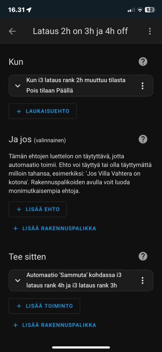

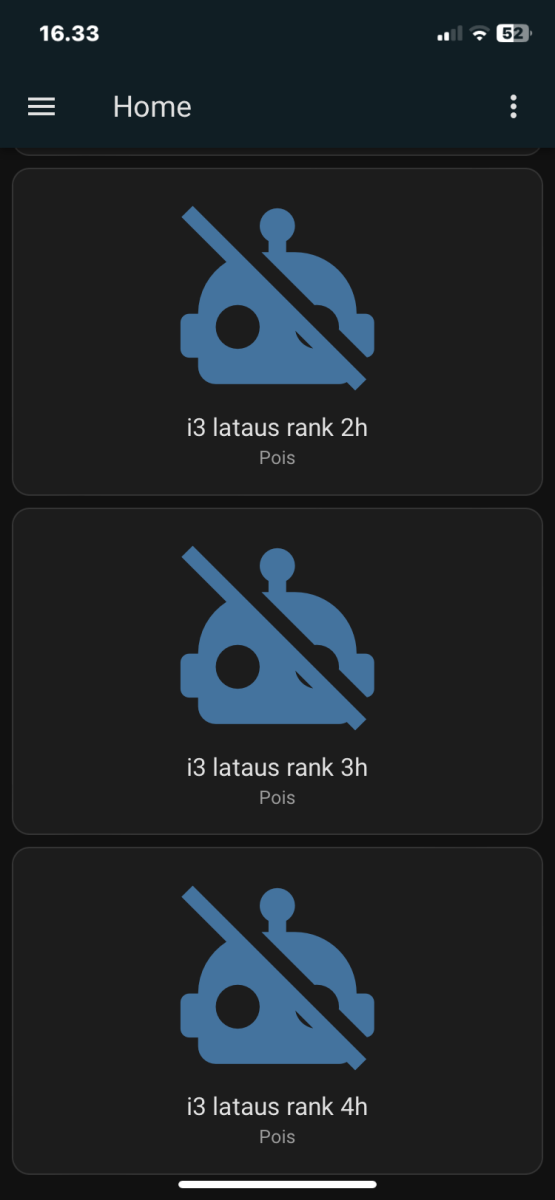

Nyt mulla on olleet ne autonaatiot näin.
    106,1 KB · Katsottu: 96
Luukku
Siinähän ne on alimmaisena kuvassa, jos klikkaat 4h päälle niin sammuuko muut? Teet vaan tarvittavat automaatiot mikä ei anna olla kuin yhden päällä.
Mulla se on kuvan mukainen. Jokaiselle 2h, 3h, 4h samanlainen oma tietysti.
Ja painikkeet kojelaudassa mulla toisen kuvan mukaiset, kun en osaa hienompia tehdä.
