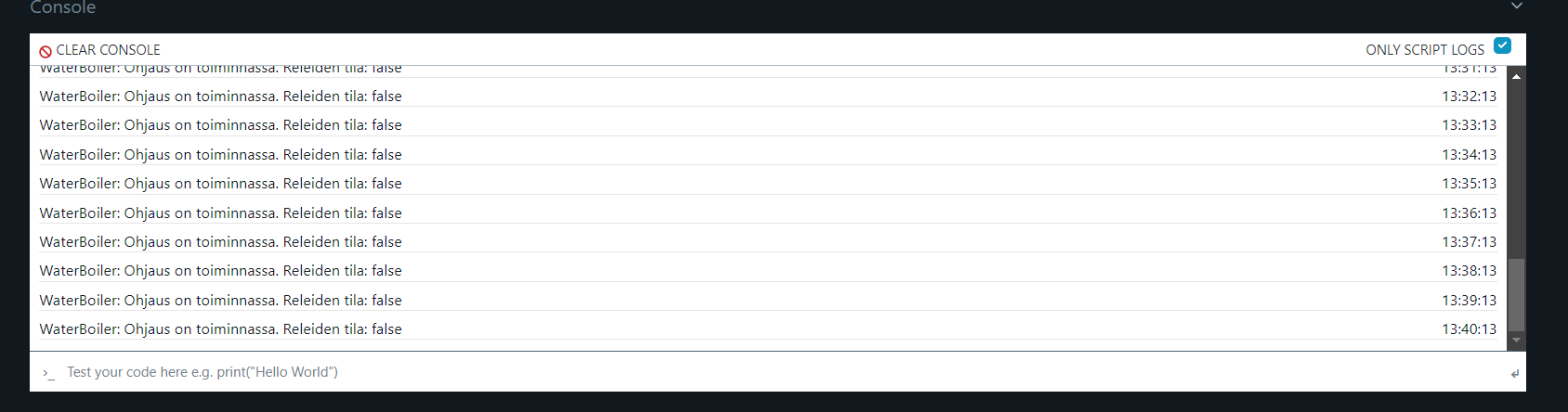

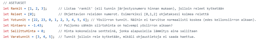

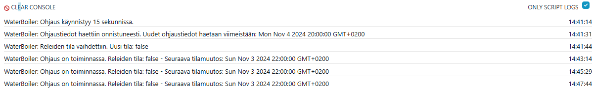

Kiitos tästä, juuri sopii hyvin omiin tarpeisiin. Lähinnä mietityttää onko tuonne vahingossa jäänyt joka minuutti tulostettava releiden tila?
katso liitettä 101281
Oikeastaan jätin sen tarkoituksella että näkee skriptin olevan ohjaamopaikalla. Mutta tein nyt siihen vielä pienen lisäparannuksen, eli se nyt printtaa kahden minuutin välein viestin ja näyttää siinä tuon seuraavan tilamuutoksen ajankohdan:
