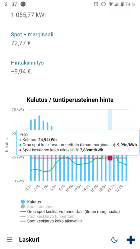

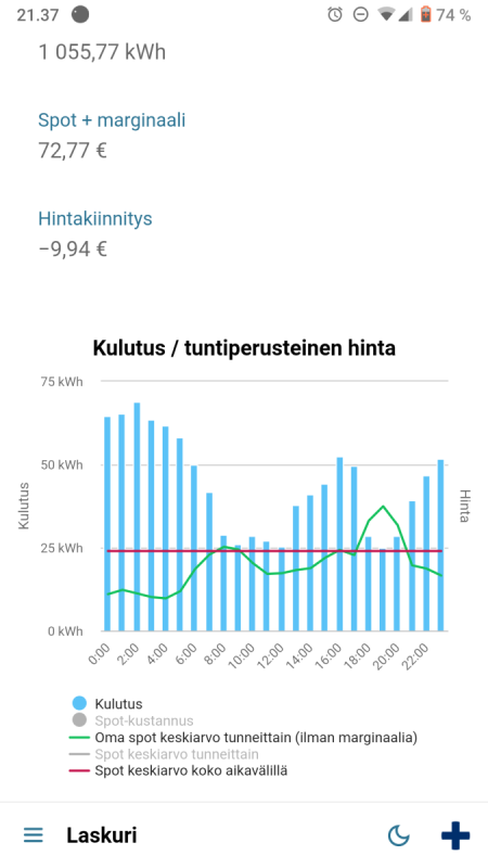

Eli tämän kuun osalta mulla näyttäisi tilanne tältä toteutuneiden tuntikeskiarvojen osalta kuluneelta kuukaudelta:
Tahtotilahan olisi se, että tuo vihreä käyrä olisi joka tunti alle tuon punaisen viivan, niin kulutusvaikutus olisi kuun lopussa mahdolisimman paljon miinuksella.
Nyt kun päivät ei ole veljeksiä keskenään, niin eri päivinä on eri hintaisia tunteja. Jos tuijottaa tuota kuukauden toteumaa, niin löytää monta tuntia kun toteutunut keskihinta kyseiselle tunnille on korkeampi kuin vaikkapa nyt tai huomenna on hintaa tarjolla.
Tässä tapauksessa klo 19-20 toteutunut keskihinta 9,99 snt/kWh, tänään tuo tunti oli 5,95 snt/kWh ja huomenna 5,42 snt/kWh. Ne eivät vaan ole vuorokauden halvimpia tunteja.
Eli "perinteinen" päiväkohtainen hintaohjaus ei noita tunteja juurikaan huomioi. Jos olisi löydettävissä ohjaus joka huomioisi kuukauden kertyneet tuntihinnat ja ohjaisi kulutuksen niin että joka tunti laskisi kuukauden kertymää tasaisemmin? Kuitenkin painottaen niitä verrattaen tosi halpoja tunteja.

Edit. Vielä yksinkertaistetumpi esimerkki, hatusta vedetyin hinnoin ja kellonajoin:
- Kuluneen kuukauden keskihinta 8 snt/kWh
- Kuluneen kuukauden klo 01-02 toteutunut keskihinta 4 snt/kWh
- Kuluneen kuukauden klo 19-20 toteutunut keskihinta 10 snt/kWh
- Seuraavan vuorokauden hinta klo 01-02 = 5 snt/kWh (3. halvin tunti) ja klo 19-20 = 6,5 snt/kWh (13. halvin tunti)
-> klo 01-02 nostaa kuukauden kulutusvaikutusta ja klo 19-20 laskee kuukauden kulutusvaikutusta. Silti vuorokausihintoja kyttäävä ohjaus valitsee tuon klo 01-02 ja estää klo 19-20. Ei sotketa toteutuneita kulutuksia per tunti tähän vielä
