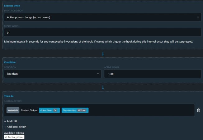

Avaatko enemmän tuota flip toimintaa, miten tuo tapahtuu ?
Ihan shellyn käyttöliittymässä hiiren klikkauksilla:)Liitteenä kuva jossa mitattu kulutus alittaa 1 kilowatin rele päällä tunnin ajan ohjaamaan vaikka lämminvesivaraajan kontaktoria huono malli mutta periaate selkiää

Pro Em-shellyillä voi halvoilla tunneilla tai aurinkosähköllä flip-toiminnolla tankata vaikka watti kerrallaan varaajaa tai akkua kun ehdot täyttyy (tarpeeksi halpaa tai koko talon energiankulutus on riittävästi miinuksella )
Tuo HomeWizardin palikka antaa kanssa 10sek välein tietoa han-portista, eli se voisi toimia ihan yhtälailla tuossa kulutustiedon lähteenä jos ei satu olemaan jo em-shellyt valmiina. Siinä on todella yksinkertainen paikallinen rest-rajapinta mistä tuolla p1-han -topicissa onkin jo puhetta.

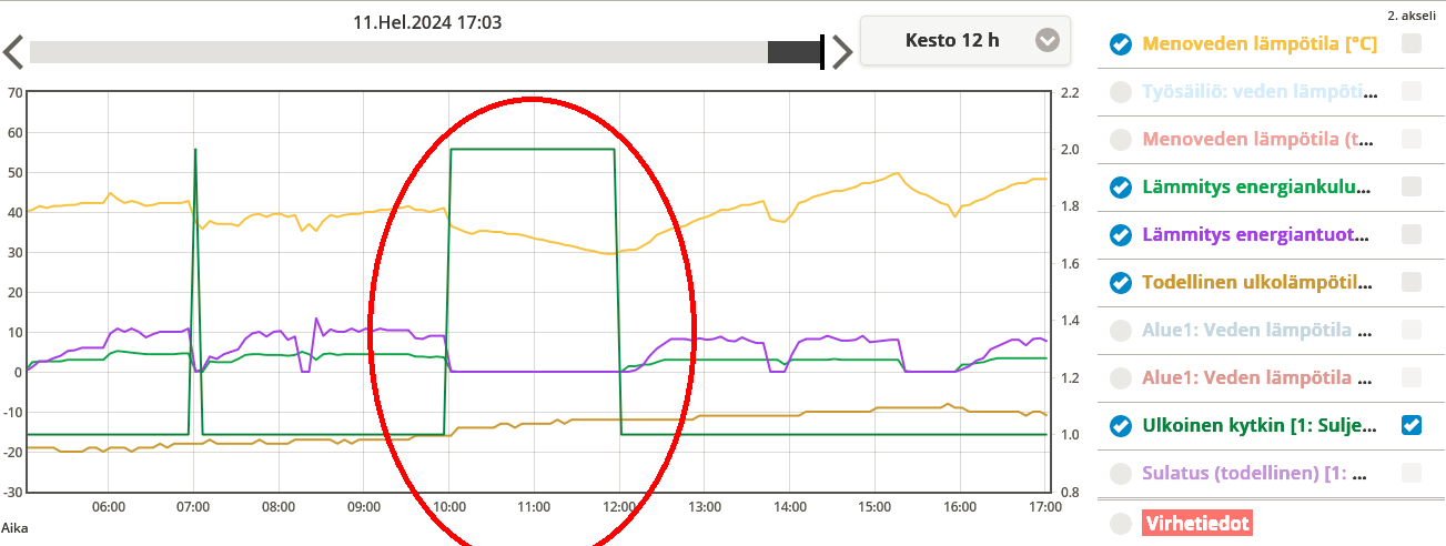

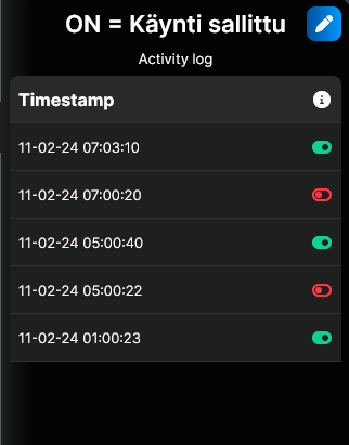

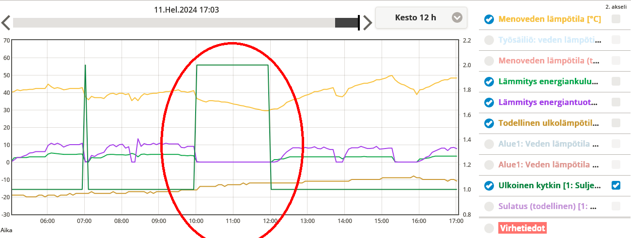

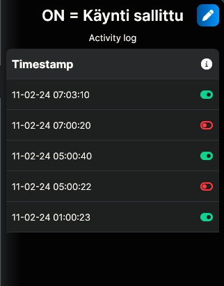

Käsittämättömän kahden tunnin "käyntikiellon" laittanut Shelly T-CAPille. Shellyn Timestampissa tuota releen muutostilaa ei kuitenkaan näy. Mitä tässä oikein on tapahtunut?
Erikoista jos Shellyn lokilla ei aiheesta näy mitään, kun senhän pitäisi tietysti lokittaa kaikki tapahtumat. Mystistä.
Seurantaan että toistuuko.
mobbe
Ihmetellyt myös miksi Activity Log ei päivitä kaikkia tilamuutoksia mutta ei voi mitään vika shellyn pilvipalvelussa ,ei pilven kautta kannata mitään ohjauksia viritellä vaan paikallisesti jotka onneksi sentään toimii jos shellyn sisäiset ip-osoitteet ei vaihdu.
SmartMonitoring skripti lokittaa kyllä varmemmin tilamuutokset (ainakin luulisin niin). En kanssa luota tuohon pilven activity lokiin että kertoisi totuutta.
mobbe
Ei iso ongelma kun tietää että sieltä voi puuttua tietoja mutta ongelma on jos shelly alkaa itsenäisesti vaihtamaan sisäisen verkon ip-osoitteita tai tekee rebootteja käyttäjän tietämättä
