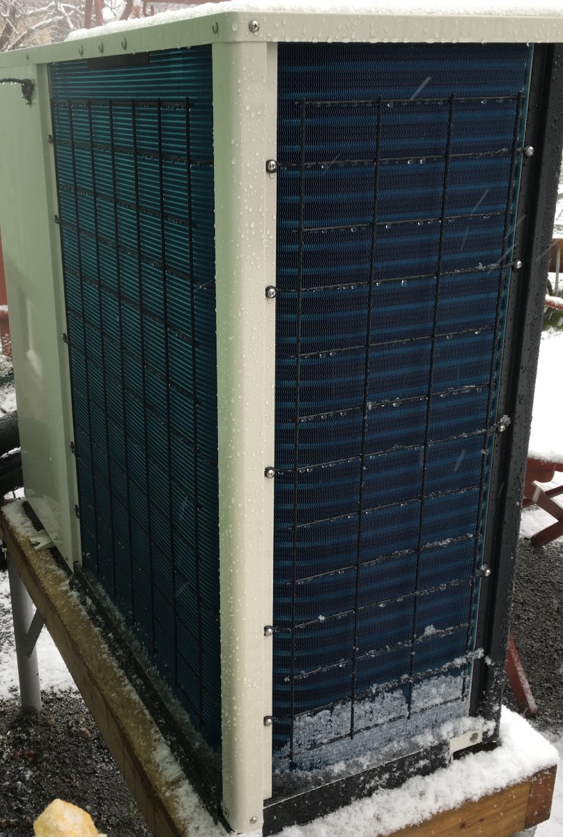

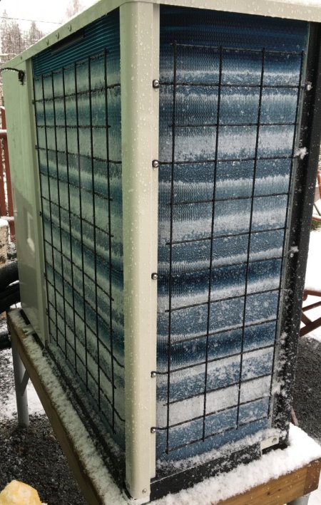

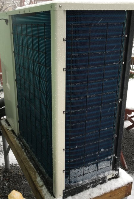

Tänään tuli ensilumet ja ulkoyksikkö vaikutti melko jäiseltä puolen asteen pakkaskelissä.
Suli tuosta 4 minuutissa. Tehdas mainostaa tässä olevan sulatuksen logiikassa jotain intelligenttiä. Ei se ainakaan usein ole sulatellut eikä aiemmin edes kuuraantunut.

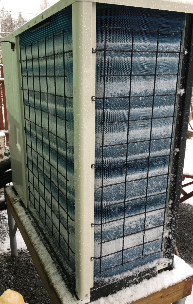

Näkyy jäätyvän tuollain raitoina, mitään ideaa miksi? Vai onko normaalia?
    246,2 KB · Lukukerrat: 177
    274,2 KB · Lukukerrat: 174
Taitaa olla.. raita tulee lähelle putkea missä on tietysti kylmintä.
Mutta kuka tietää miksi minulla alin ja sinulla ylin kaistale höyrystimestä ei huurru lainkaan. Meneekö siellä joku lämpöputki vai mistä on kyse?

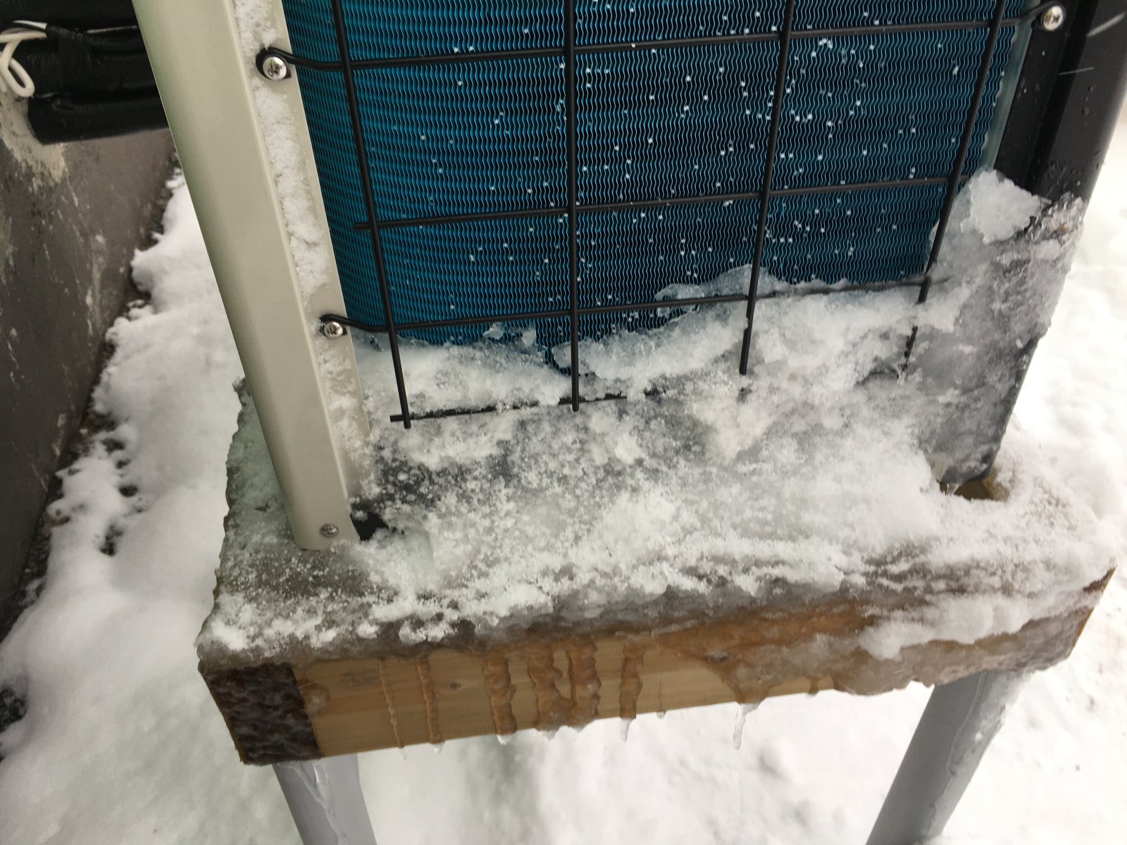

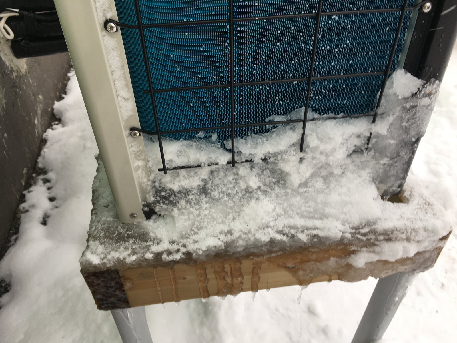

Kuva lumimyräkän aikaan 22.11. Alaosa paakku piti lopulta sulattaa kuumailmapuhaltimella.

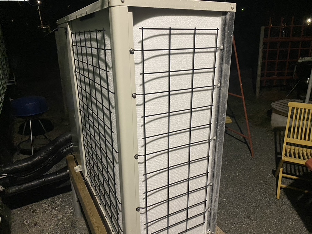

Teline ei saisi olla laitetta leveämpi ja katoksenkin tuo tarvitsisi.
    344,8 KB · Lukukerrat: 227
Omassakin on tuollainen ritilä ja se on kyllä ihan hyvä. Suojaa herkkää säleikköä esim jalkapalloilta. Ohjekirjassa sille on annettu latinankielinen nimi "Posterior reticulum". Sivuosan nimi on "Lateral rete". Outo tapa nimetä asioita.

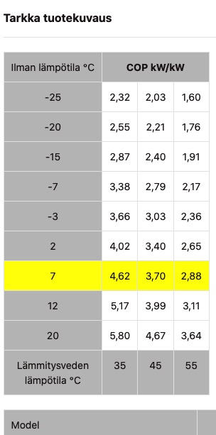

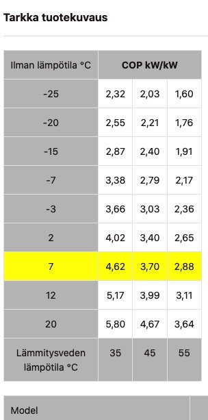

Pakkas-COP
Hetkellinen COP käyntijakson loppupuolelta ulkolämpö -9°
COP 2,5 - 2,6
Pyyntilämpö 40°
Inlet n. 40°
ottoteho n. 3,9 - 4,17 kW
Kuvassa on tehtaan antamat arvot. Siitä keskiarvona laskien 35° ja 45° inlettiarvoista -7° ulkolämmöllä COP olisi 3,1.
