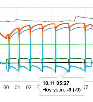

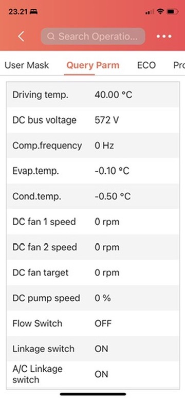

Näetkö jostain, miten kylmäksi se höyrystin menee?
Tuolleen se alkaa tippua jyrkkenevästi kun huurre lisääntyy nolla asteessa. Vihreä on tuotto. Ei se siihen niin paljoa vaikuta mutta sähkön kulutus lisääntyy. Punainen on ulos tuleva vesi.. Siitä näkee että se alkaa tippumaan kun huurre lisääntyy. Sen vuoksi kokeilen nyt herkemmällä sulatuksella.
Anttihan vastasi pian. Säätävät Kiinasta sulatusasetuksia.

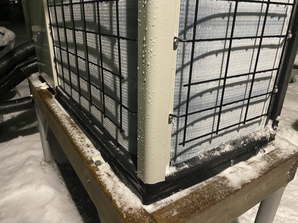

Kuva juuri ennen sulatusjaksoa muutaman asteen pakkasessa kiinalaisen etäkorjauksen jälkeen.
Tuosta menee ilma vielä läpi, vaikuttaa aika optimaalisesti nyt reagoivan sulatustarpeeseen.
Kennon alareunaa vasten laitoin pellin reunaan painettavan tiivisteen. Puuilosta sellaista autonovitiivisteen näköistä. Tavoitteena on ettei pohjan reunaan kertyisi jäätä.
Se on tuo Evap.temp, jota vertaat Ambi temp lukemaan. Se erotus kertoo huurtumisen voimakkuudesta koneen käydessä. Ja siihen voivat valita sopivan raja arvon. Power Worldin laitteissa hyvin samanlaiset tiedot nähtävillä mutta sulatusasetuksiin pääsee käyttäjäparametreista itse.

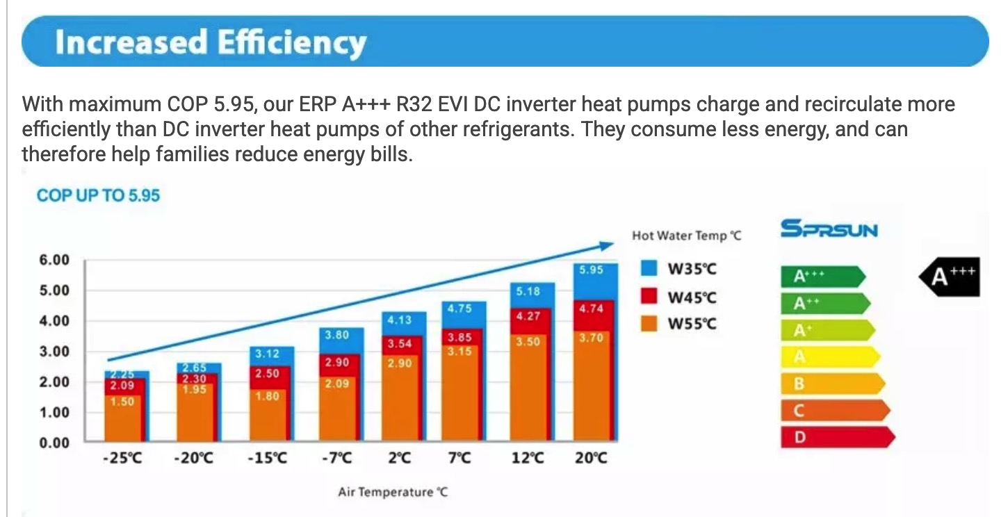

Valmistajan COP (Kuva on -25°C mallista CGK-040V3L, 16kW, R32)
Viime vuodesta päivitetty versio. Max COP 5,95 on hiukan paremmaksi ilmoitettu kuin viimevuotinen 5,86.
Se viimevuotinen on -30°C malli CGK-040V3L-B, 15,8kW, R32. (Tämä minulla)
Viime vuonna ei ollut tällaista graafia saatavilla.

Kuvan COPit näytää pitävän paikkansa tuossa -25° kohdalla, suunnilleen vähän yli 2 kun vesi on 45° (ilman sulatuksia)

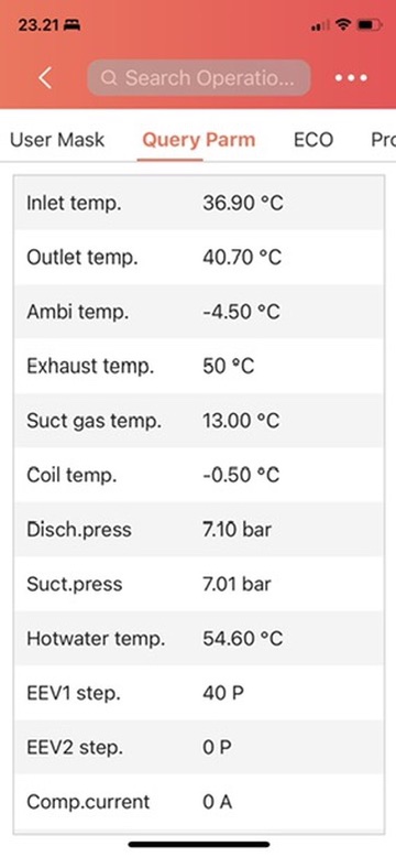

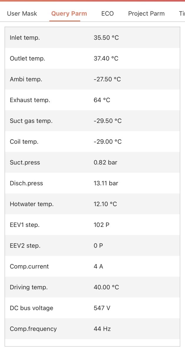

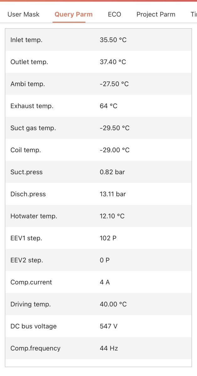

Täällä menossa ensimmäiset kovat pakkaset sprsun in kanssa. Aamulla näytti mittari -28, eikä pumppu ollut itseään sammuttanut.
Kompura teki töitä 44Hz taajuudella. Takkaa lämmittämällä olen selvinnyt ilman varaajan vastuksia.

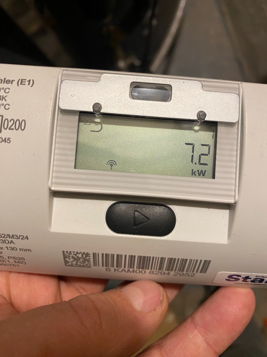

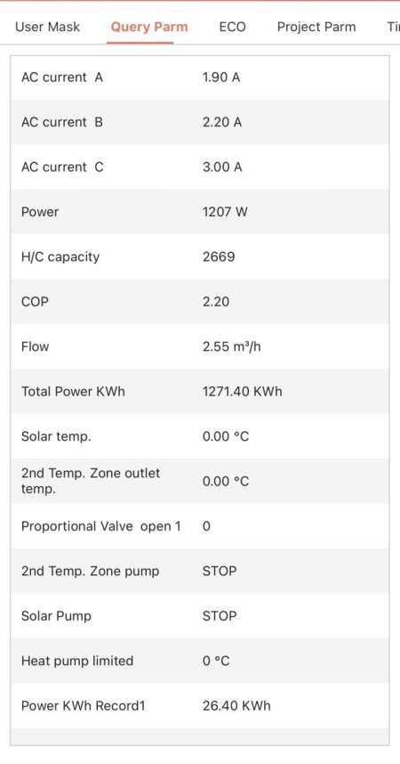

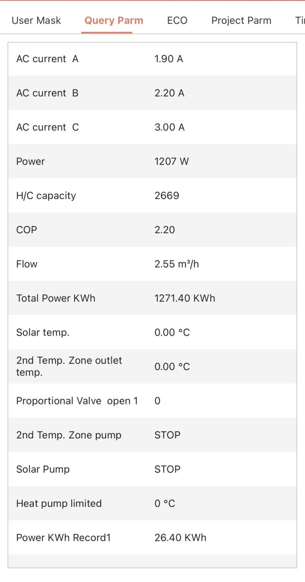

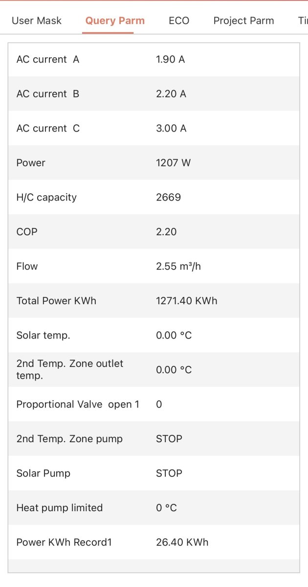

Mikä tuossa datassa on ottoteho siis? Ja virtaushan on ihan infernaalinen verrattuna omiin lukemiin! Omat l/min lukemat on välillä 7-22l/min ja toi sun 2,55m3/h on 42,5l/min :D.. Onko sun dT siis alle 2C vai osaanko yhtään lukea tota?
En tiedä miten tuo "power 1207W" oikein lasketaan, kun virranmittausten mukaan laskien tulee ottotehoksi jotain 1,6 kW luokkaa.
Kiinalaisten mittaukset on muutenkin vähän sinne päin. Kyselin B-vaiheen jännitemittauksesta, kun näyttää vähemmän kuin muut.
Tehtaan vastaus oli että eivät ole kovin tarkkoja mittauksia.

@are onko kokemusta Sprsunin toiminnasta alle -25 asteen pakkasissa? Spekseissä tuo on alin lämpö, jossa on ilmoitettu tuotto mutta tekeekö tuo mitään, jos on kylmempää?
Joo, -27° ja toimiihan tuo. Sisällä 22° ilman muita lämmittimiä. Pattereista suurin osa on uusittu.
Siis ensinnäkin tälle R32 laitteelle on luvattu toiminta -30° saakka, mutta propaanikoneet tais olla -25°.
Juuri katsoin tehot niin yli 7kW puskee ja 3,6kW ottaa. Liki kakkosen coppi. 46° tekee parhaillaan ja pyynti on käyrän mukaan. Tekee myös käyttöveden, minulla samaan pyttyyn. Vastuksia ei ole tarvinnut. Sulatukset on oikeasti järkevissä kohdissa tarpeen mukaan.

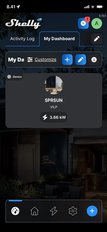

Mielenkiinnosta kyselen, että minkälaisilla värkeillä mittailet tehoja ja coppeja? Jos itsekin jossain vaiheessa investoisi sprsunin ympärille tiedonkeruuta.
Onko ollut tarvetta käpälöidä muita kuin ns perusparametrejä? Mulla ollut pumppu nyt joulukuun alusta käynnissä, eikä pakkasilla viitsi suorittaa isommin kokeiluja. Turbo- ja ecomoodissa olen ajellut ja hystereesiä muutellut, ei oikein muuta.

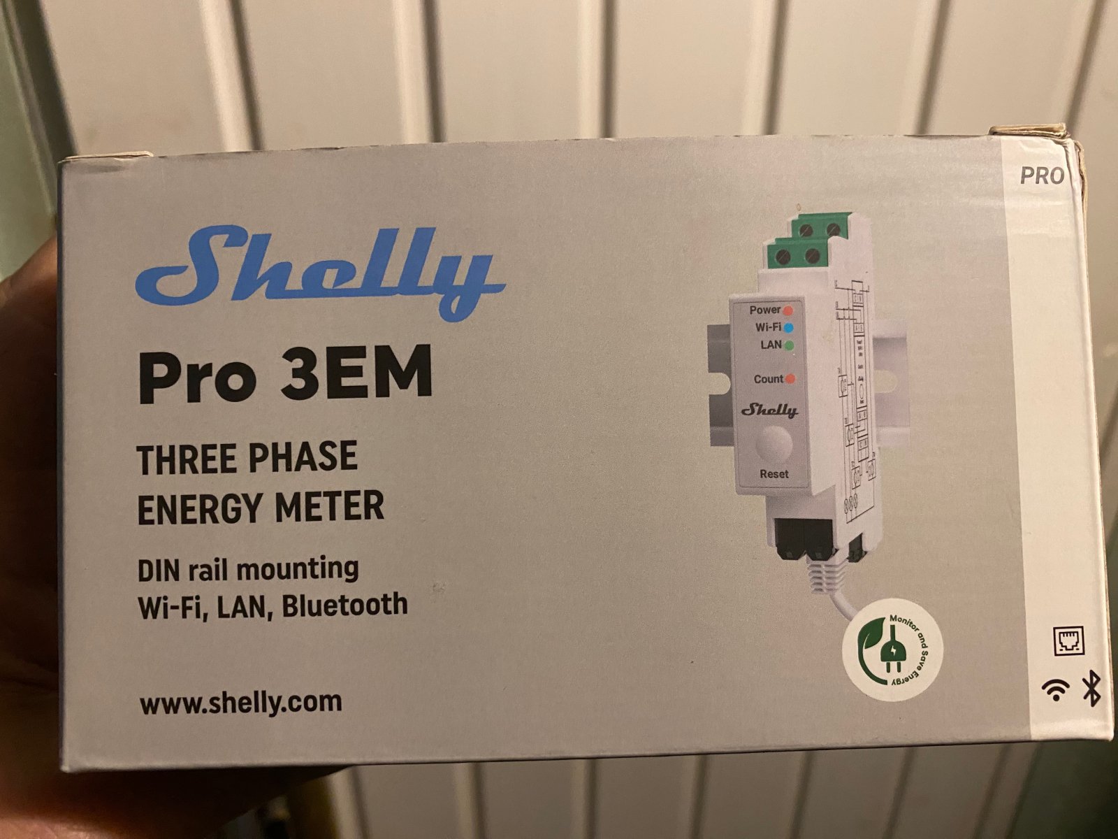

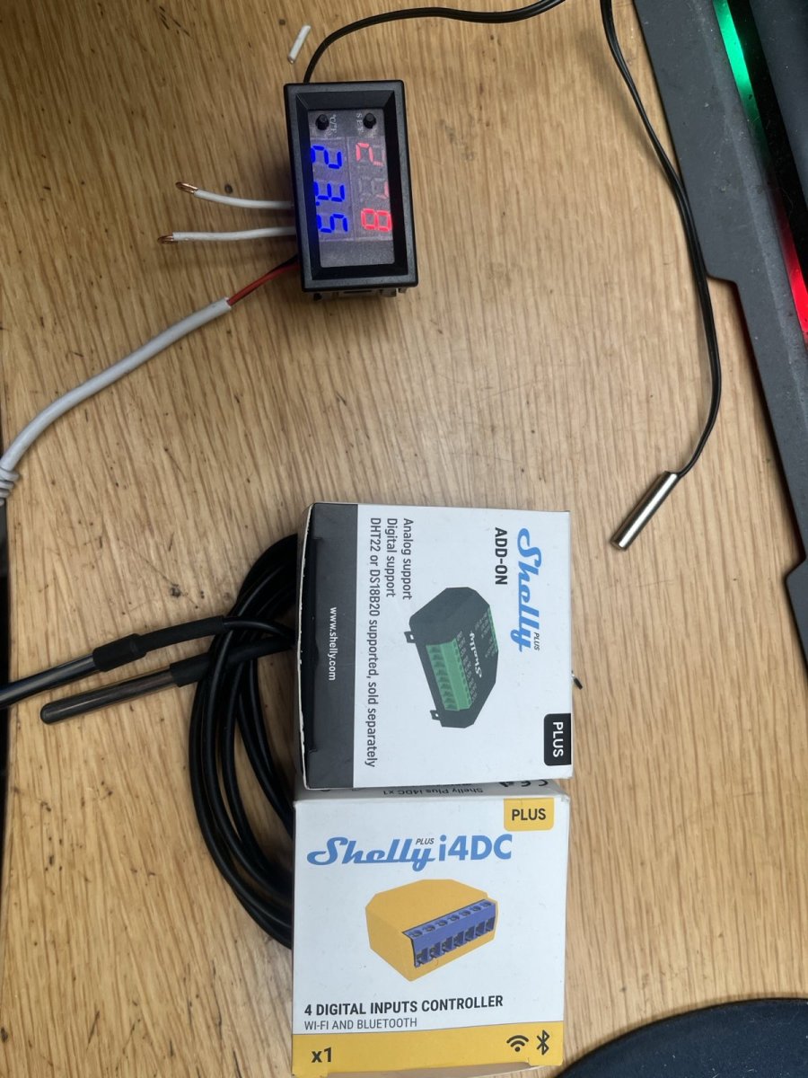

Tällaiset mittarit. Shellyyn tulee hyvä kännykkäappi. Se siis syöttöpiuhaan.
Edit: ylempänä näyttökuva Shellyn kännykkäapista.

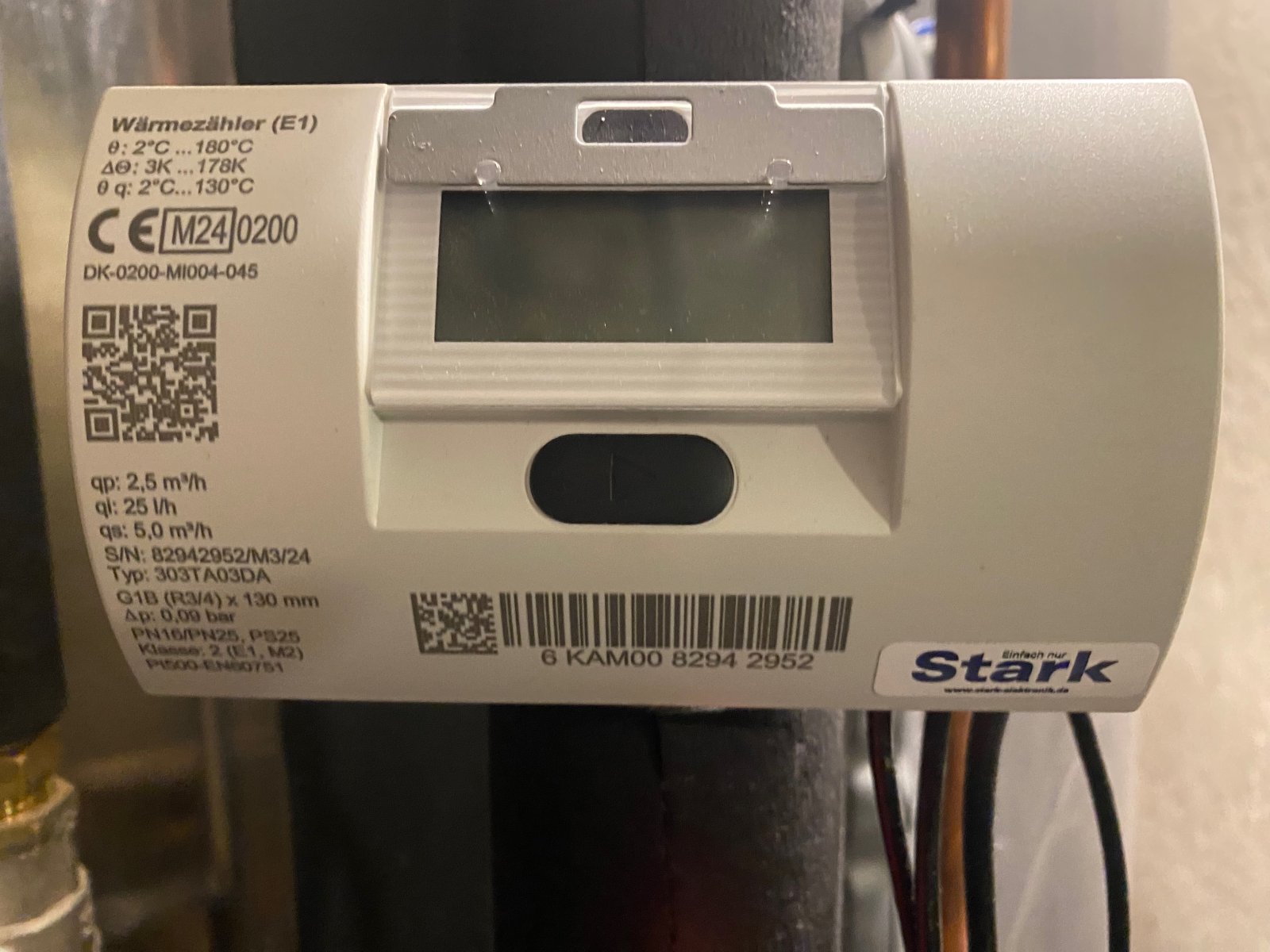

Alempi on teho- / virtausmittari pumputtimelle menevään putkeen. Siitä on lämpöanturit tulo- ja paluuputkeen.
Tätä mittaria myydään netissä deutslandiassa samalla kuvalla mutta siinä ei ole ulos (sulatuksiin) menevän energian mittausta. Ero on muistaakseni tyyppinumerossa. Ostin sieltä ensin mutta vaikka huijasivat niin rahti piti maksaa palautuksesta. Tässä siis on sulatusenergian mittaus.
Tämä kerää datan kuukausittain ja näyttää tietenkin hetkittäiset arvot teholle ja virtausmäärille sekä menon ja paluun lämpötilat nyt ainakin.
Käyttöliittymä on tuosta nappulasta painelemalla.
Edellinen talvi meni kiinteällä 45° pyynnillä, nyt käyrällä (eco-mode). Hystereesin muutin 5° -> 4°.
Ensimmäisenä syksynä huomasin että pumputtimen lämpöanturit ovat tarkkuudeltaan vain suunnilleen. Energiamittarista sekä meno- ja paluuputkiin laittamistani mekaanisista lämpömittareista tämän pystyi todentamaan. Toinen anturi heitti pari astetta. Sain sen kalibroitua kun tinasin siihen sopivan kokoisen vastuksen. Kiinalaiset meinas että normilaatua, eivät lähettäneet uutta osaa.
Huomasin juuri, että näillä 25° pakkasilla nuo lämpöanturit näyttää nyt molemmat liian kylmää, nelisen astetta suunnilleen. Ne anturihan on pienessä kupariputkessa jousikuormituksella paikallaan. Voisivat tarvita lisäksi piitahnaa kontaktin parantamiseksi sekä lisää lämpöeristettä ympärillensä.

Etäyhteys vaatii kännykkäapin ja laitteen parittamisen keskenään. Sitten näet kännykästä lämpötiloja yms.
Tässä on panasonicin kompura. Ja sulatussofta on oikeasti toimiva. Intelligenttifrostina sitä mainostivat.
Toimintaongelmaa tässä oli kerran, ei sulattanut mutta seuraavana yönä sunnuntaita vasten tekivät etäkorjauksen, varmaankin vain resetoivat, kai.
Tällä kokemuksella, olen tyytyväinen etten hankkinut jotakin 11kW merkkipumputinta asennettuna.

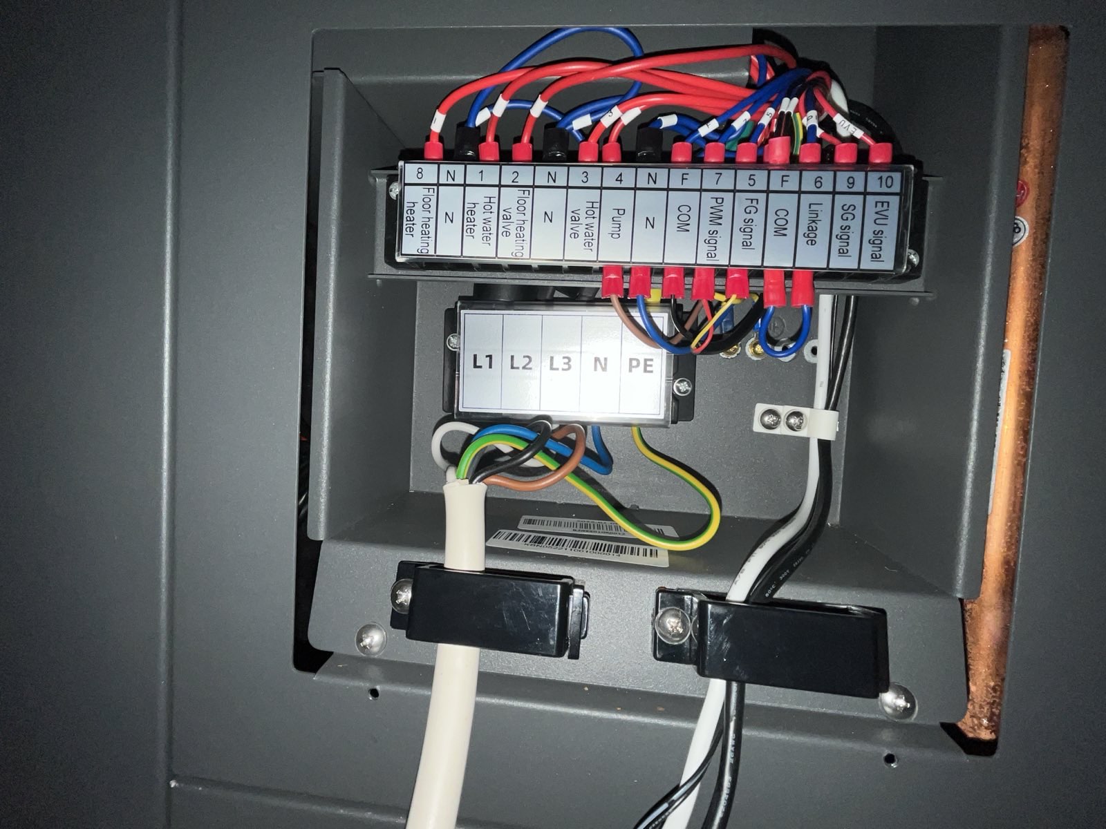

Päätin sitten vuosien harkinnan jälkeen laitta Vilp ja SPRsun sinne tuli , nyt on kytketty ja saankohan täältä apua tuollaisen kun lisäpumpun kytkentään , kun olisi tarkoitus ohjata yhtä Grundfosin Magna 3 ppumppua ihan on off kytkennällä , ja siinä on olemassa kärjet mitkä off asennossa eli hyppy johtoa irroittamalla pumppu pysähtyy, kysymys on että löytyykö Sprsun pumpusta linjaa millä saisin kyseisen toimen tehtyä yksin kertaisesti vai pitääkö alkaa leikkiin erillisellä piirillä mitä ohjaan lämpö relellä vaikka siten kun vilp linja nousee tietyn lämmön yli kutkeytyy pumppu päälle?

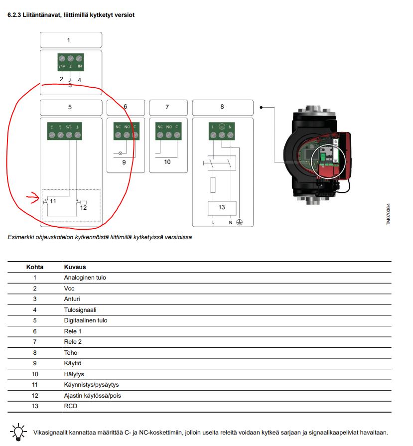

Tarvii varmaan paremman selityksen että menee oikein. Mutta lähtökohta on se että tuo PUMP (4) antaa sähköä silloin kun pumpun on tarkoitus pyöriä. Ja tässä tarkoitetaan sitä pumppua, joka pyörtittää vettä puskuriin.
Sellaista, missä on potentiaalivapaa kärkilähtö, ei taida missään olla valmiiksi, jos sellaista tarvitsisit. Sellaisen joutuu tekemään välireleelllä.
Mutta jos tarvitset pumpulle sähköä että se pyörii kun kone käy niin tuosta se on tarkoitus ottaa. Ehkäpä tuo ei ole ihan se mitä etsit.
Tuo 4 todellakin taitaa mennä sille omalle kiertopumpulle ja siitä varmaan saan sähkön. Tuossa grundfossin pumpussa on käynnistys kärjet mitkä kytkemällä (5) saan sen käyntiin , taidan muuttaa suunnitelmaa ja katson jos laittaisi tämän toisen pumpun ohjauksen lämpötilan mukaan , eli kun alkaa pumppu tuottaan lämpöä niin käynnistää toisen pumpun , ja kun laittaa sen VILP tulevaan lämpöön niin ei ala tekeen katkomis toimintaa lämpö muutoksien johdosta.
Jos tuo pumppu vie lämpöä puskurista huoneisiin niin sellaisen pumpun on/off ohjaus on periteisesti tehty ulkolämpötilan mukaan. Eli pumppu sammuu sitten kun lämmitystarve poistuu. Mutta silloinkin sitä on ajettu määräajoin, jotta se ei jumiudu.
tuota , tää ei oo niin yksinkertainen systeemi , tuo pumppu vie lattialämmitys vettä lämmönvaihtimesta lattialämmitys varaajaan , pelkästään , eli tuohon on tehty kaksois piiri, VILPissä kulkee glykolineste ( -25c) ja se piiri on siellä sprsunin sisällä olevan pumpun kierrossa.
Luulen että kokeilen laittaa lämpö anturin tähän glykolipiiriin , tulevaan vaihtimelle ja kun sen lämpö ylittää vaikka 35 astetta , lähtee käsky käynnistää toinen kiertovesipumppu jolla siirtyy lämpö varaajaan
kiroitan itse jatkon , ongelma ratkaistu ja jaan sen myös teille jotka ovat kiinnostuneet ongelmastani, Eli en ota mitään tietoa Sprsunilta vaan käytän sieltä tulevaa paluu(lämmitetty neste) linjan lömpöä kytkemään vaihtimen jälkeisen kierron pumpun päälle ja sillä siirrän lämmön varaajaan ja sieltä lattia kiertoon omalla järjestellmällä .Kuvissa tuotteet mitkäsinne tulee , testailen ensin pelkällä yksikertaisella lämpöohjatulla releellä ja sitten kun toimivuus on testattu asennan tuon Shellyn sinne. Toisessa kuvassa on tuo vaihdin mikä on järjestelmässä
Vajaajasta lattiaan vettä vie vielä eri pumppu? Kolme pumppua ”peräkkäin”?
juu kyl siel on yksi sellainen paine ohjattu Grundfos jolla siirretään kaikkiin kolmeen kerrokseen lattioille vettä , ja jotta ei olisi niin helppoa niin on siellä vielä varaajan aurinko kierukkaan kytketty yksi piiri, siinä on kanssa Grundfossin magna 3 , sillä menee vettä takan vaipan sisällä olevalle Hydrauliikka ( ei siis enää työkoneessa se asennettuna) kennoon joka lämpeeää takan vaipan sisällä , takan sydämmen voimin , tietty siellä flekti joka kierrättää ilmaa siellä sisällä jotta syylärin tehokkuus olisi hyvä , noin 5 astetta nostaa se kierron lämpöä. käytännössä ei ole yhtään pumppua peräkkäin , kaikki on vähän niinkuin omaa kiertoa, ja syy miksi olen näin suunnitellut , on se että yksi piiri kun ei jostain syystä toimi, on aina varalla toinen, niiin ja sitten en ole vielä maininnutkaan talon valaistus järjestelmää joka toimii 12v Dc piirissä , ison akun avulla jota latailen öisin kun on halvempaa sähköä
