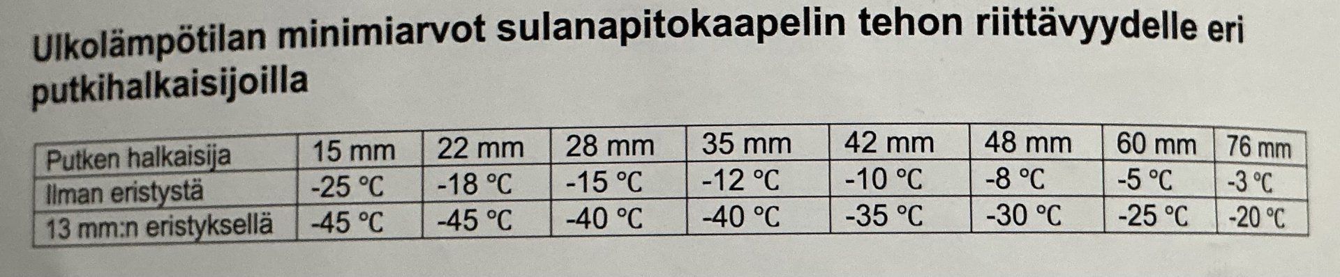

10W/metri riitti mulla eristeessä olevaan putkeen, mutta avoastiassa 15 asteen pakkasissa ei.
Nyt on 18W metri ja tuo on riittänyt
Tuo vastaa minun kokemuksiani että alle 8 asteen pakkasella 10 W/m ei riitä 50 mm putkessa, mutta onko tuo taulukko sillä oletuksella että putkessa on vettä? Mun johto on putkessa mutta ilmassa.

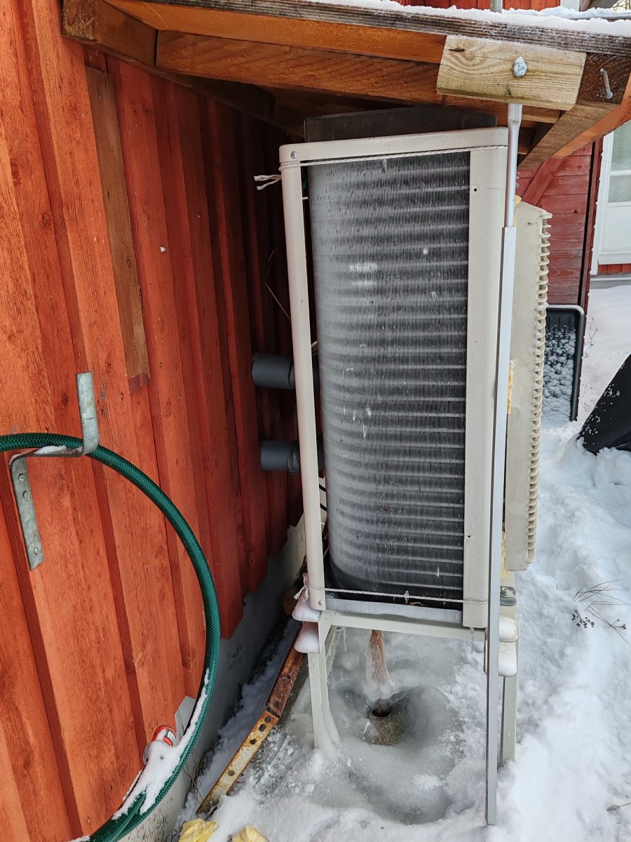

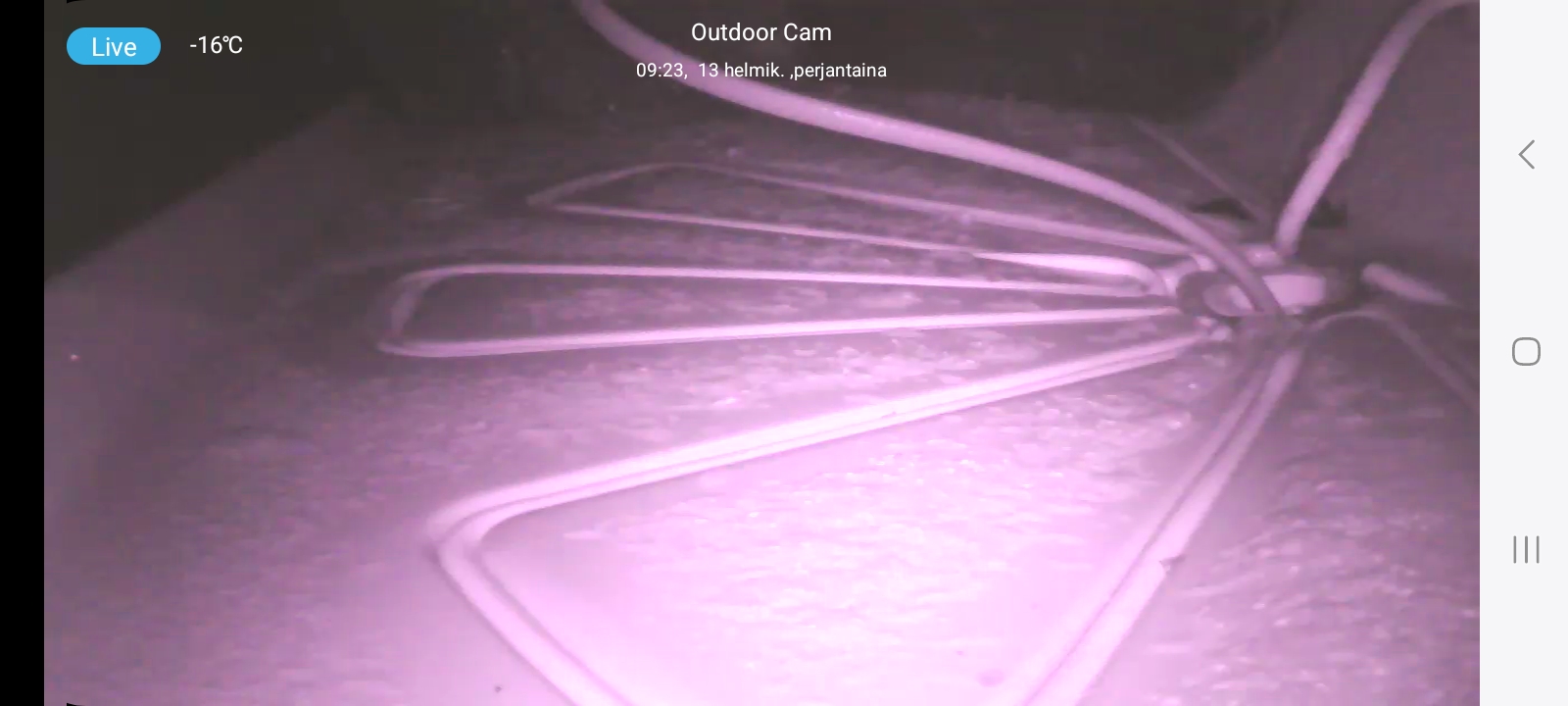

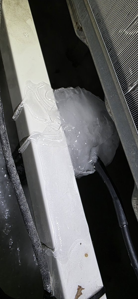

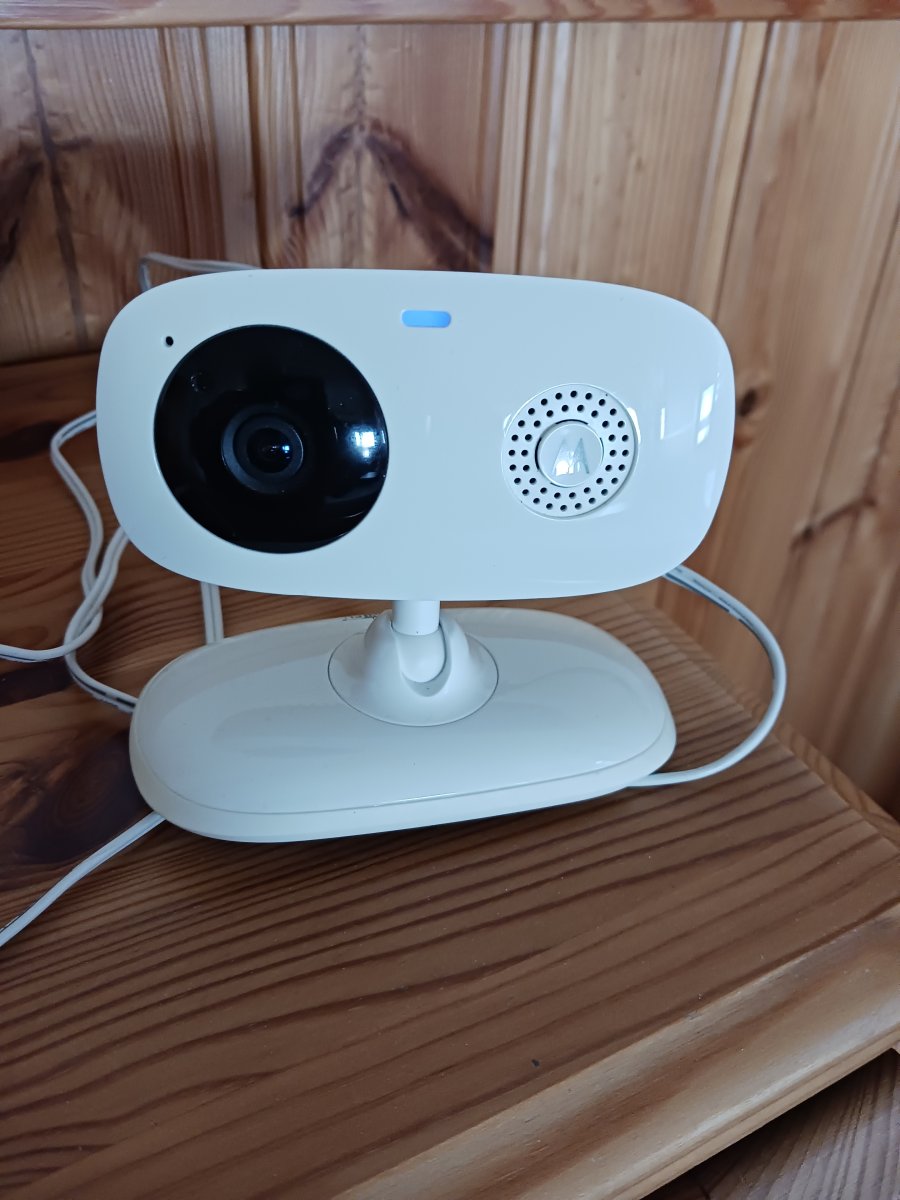

Tarvittaisiin vielä joku riistakameran tapainen kamera,että näkisi tilanteen.
No ei sekään potki kekoa pumpun alta pois.
Tällainen sisäkäyttöön tarkoitettu halpa ip-kamera on pärjännyt vilpin alla jo kolme vuotta.
Äänetkin kuuluu.

Tallin Pular taitaa viedä yleensä 200 wattia. Tuntui tyhmältä tohottaa 100 watin vastusta sen lisäksi.
Juu aika iso ero omaan Pulariin joka painaa hanat kaakossa lämpöä. Sinänsä jos vielä pumppua lisää tulee tarpeeksi korkea teline ja sijoitus siten, että jää/vesi pääsisi valumaan vapaasti alamäkeen jokin liukas "liukumäki" siihen vauhtia antamaan. Tai sitten nii iso vapaa alusta, että sinne joku 100l ahkio menisi alle. Noi ei vaan toimi kun nykyiset pumput tuossa autopaikan vieressä ja tilaa sen metri kulkuväylän ja talon välissä.

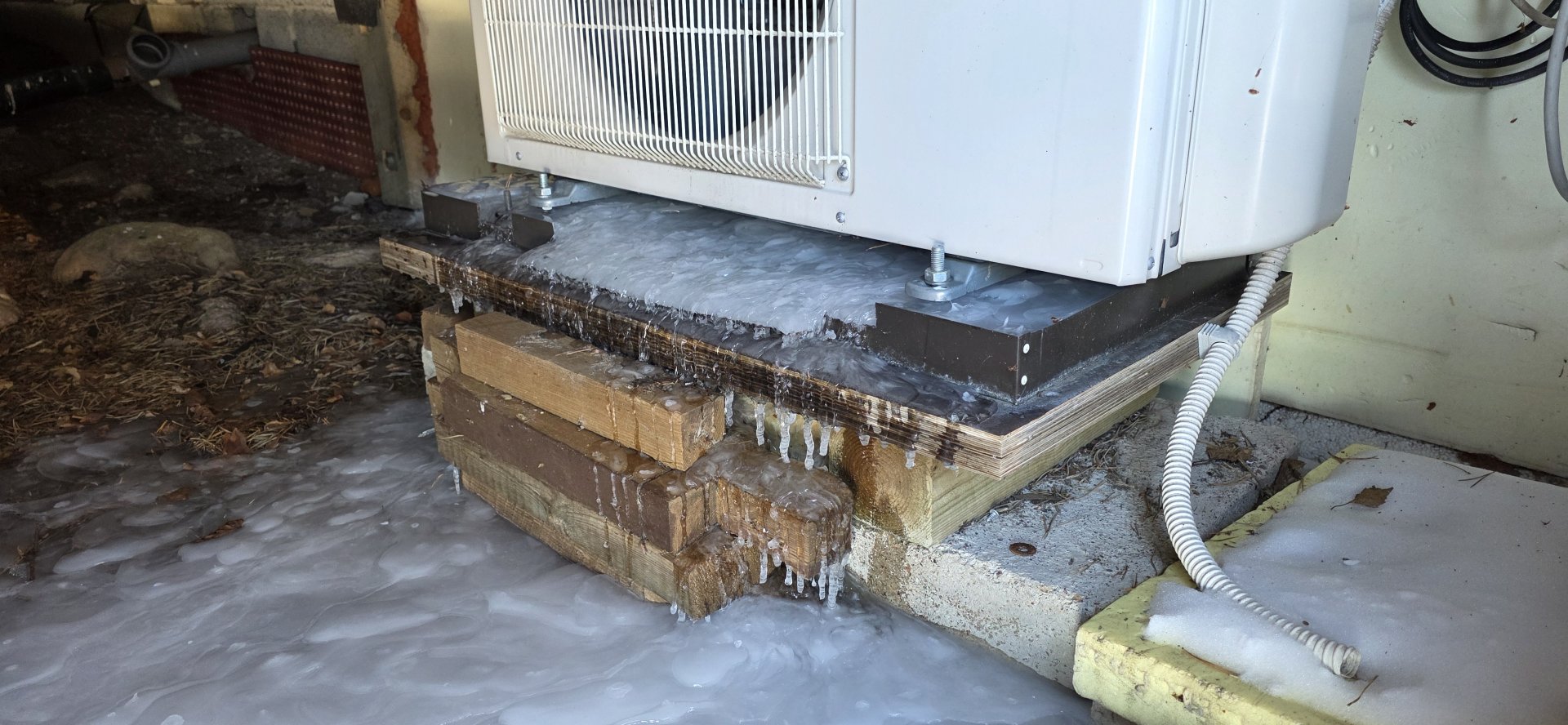

Kesällä tarvis tehä joku uus suunnitelma, kun ILP sulatusvesiputkiston maan alainen osuus jäätyi tuossa viime viikonloppuna. ILP asennettu korkealle, sen alla kaukalo, josta lähtee eristetty 32mm viemäriputki, joka liittyy sitten sadevesiputkeen, joka kulkee ainakin alkupätkältään melko pinnassa, eikä sitä ole mitenkään eristetty. Sain onneksi sen verran sulatettua auki, että lähti vetämään jollain lailla ja ehkä suostuu ottamaan vettä vastaan sitten keväällä kun lumet alkaa katolta sulamaan. Kaukalossa ja tuossa 32mm putkistossa itsesäätyvä 16W/m aktiivisesti ohjattu kaapeli, joka jatkuu tuonne sadevesiputkistoon maan alle. Jatkuvampaa kevätkäyttöä varten sadevesiputkessa on toinenkin kaapeli itsesäätyvä 10W/m. Nyt tämä heikompi kaapeli on ollut päällä jatkuvasti tuosta tukospäivästä lähtien. Samalla kääntyi mitsu FAN-moodiin, takassa palanut puita ja 3 patteria kytketty päälle.
Jos pitää nykyisen systeemin, niin pitää varmaan jatkossa pitää tuota 10W/m kaapelia jatkuvasti päällä keskitalvesta kevääseen, jonka lisäksi sitten tuo nykyinen sulanapito, eli tuo tehokkaampi kaapeli, jota ohjaava termari-pistorasia seuraa ILPin sulatuksia. Tämä tehokkaampi kaapeli menee vaihtoon varmaan joka tapauksessa, sillä sen ottama teho on selvästi heikentynyt siitä, mitä se oli uutena (Wattilukemaa näyttämän wifi-pistorasian nokassa ollut asennuspäivästä asti).
Tai sitten tehä kaukaloon ja putkiston ylä-osaan semmoinen päivitys, että kovien pakkasten aikaan sen putkiston voisi kääntää jotenkin pois kaukalon alta ja laittaa alle joku pieni keräys-astia, jota sitten tyhjennellä vaikka päivittäin tarpeen tullen. Tosin tämmöinen jollain tapaa kääntyvä putki ei varmasti tekisi hyvää sulanapitokaapelille.
Tai sitten kun tuossa ILP asennuspaikan ihan vieressä on tekninen tila, jossa lattiakaivo.. niin kaukalosta tuo 32mm putki eristettynä ulkoseinän läpi tekniseen tilaan, sinne vesilukko ja sieltä sitte teknisen tilan lattiakaivoon. 🤔 🤔
