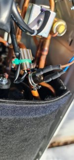

Jos laitatte klixonin kiinni kompressorin lähdön kupariputkeen niin oletteko laittaneet jotain siihen väliin, teippiä tjms? Sen klixonin hankaaminen kupariputkeen ei varmaan pitkän päälle ole hyvästä?
Se kolmas, lämmöstä @+25°C sulkeutuva klixon tuli asennettua suoraan putken nippareilla. Onhan siellä putkessa ennestäänkin rosterisia klipsejä ja lämpötilaantureita.
    132,6 KB · Lukukerrat: 455

Modaus asennettu, onneksi oli yks Klixoni valmiina varastossa. Näytti olevan ainakin Partcolla lopussa. Malli siis +15 asteessa avautuva ja +5 asteessa menee kiinni.
Tämä oli polariin helppo, lämmityskaapelin liitin ja sulakkeet löytyivät heti päällikannen alta. Siitä toiselta johdolta lenkki klixonin kautta ja klixoni kiinni paksumman putken venttiilin kylkeen. (Eli sulakkeen jälkeen)
Kanteen ei saanut, koska siinä on jotakin kohokirjoitusta.
Tarkkaan sanoen laitoin siihen puristusliittimen viisteeseen ja nipparit ympäri. Eristin klixonin kannan isolla kutistesukalla, johon leikkasin tietysti aukon tohon alumiinikanteen. Piitahnat tietty väliin, kuten täällä on neuvottu.
Tässä oli muuten eristetty nuo molemmat putket liittimineen. Liekö asentaja liimannut armaflexit, tuskin on vakiona?
Olisin laittanut eristeet, kuten tohon vanhempaan tossuun laitoin, mutta nyt ei ollut tarvetta.

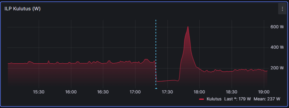

Laitoin vielä klixonin kanssa sarjaan kytkimen. Kun takka antaa lämpöä ja kompura huilaa, niin ei mene sulatusvastus päälle.
Ilp ottaa 23…35 W, kun pelkkä elektroniikka ja sisäyksikön puhallin päällä.
Yksinkertaista, mutta toimii juuri miten pitääkin.

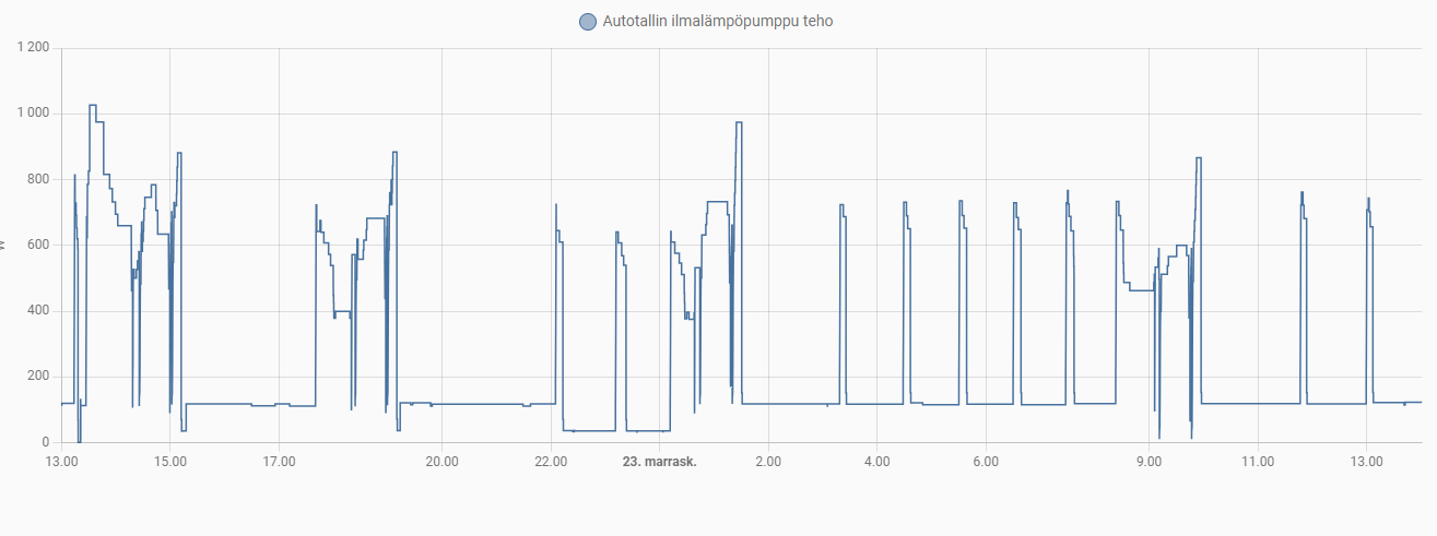

Lukasin ketjun läpi, kun on ollut mielessä autotallin Midea Xtremen pohjavastuksen optimointi.
Nyt vastus jauhaa päällä aina kun ulkolämpötila on nollan tienoilla tai kylmempi ja kun autotallissa olen pitäny +16C asetusta niin usein pohjavastuksen ottama teho on merkittävä osa ilpin kokonaiskulutusta.

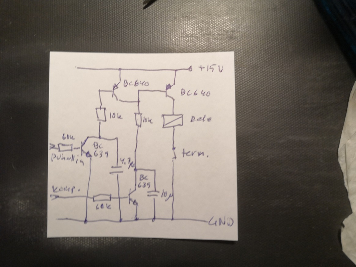

Noista johtuen nyt tein pienen lisäelektroniikan, joka haistelee kompuran ja ulkopuhaltimen käyntiä. Sallii sulatusvastuksen vain kun kompura käy, mutta ulkopuhallin ei. Ja lisänä siinä termostaatti.
Jep, tämän tiedostinkin. Eli ylimääräisen releen kela tulisi rinnan 4-tievenan kanssa ja pohjavastus kulkisi releen NC-koskettimen kautta. Kun ilppi on lämmitysmodessa rele vetää jolloin NC-kärki aukeaa ja vastus ei lämmitä. Kun ilppi on sulatuksella(jäähdytystilassa) tai 4-tievenaa ei ohjata, niin vastuksen sähkö kulkee kiinni olevan NC-koskettimen kautta. Toisin sanoen vastus on "tehdaskytkennän" mukaisesti kun sulatellaan tai muuten 4-tievenaa ei ohjata.

Millä haistelet Samsungin ulkopuhaltimen ja kompuran käyntiä?
Mideassa on 3-johtiminen puhaltimen DC-moottori(oikosulkumoottori?), enkä ole äkkiseltään uskaltanut siitä "ryöstää" sähköä mihinkään,kun en oikein tiedä mitenkä puhaltimen ohjaus tapahtuu sähköisesti...

Sampassa on ulkopuhallin samanlainen 5-johtoinen DC puhallin, jota ohjataan jännitteellä (pwm-signaali suodatuksella), siitä isolla vastuksella ryöstö ekalle trankulle ja sen lähdössä lisää suodatusta seuraavalle trankulle, joka hoitaa "eston". Kompuran tiedon ryöstin myös invertterin ohjauspiirin pwm-karvasta isolla vastuksella trankulle, ja sen perässä taas suodatus (konkka). Siitä sitten releen ohjaava trankku yrittää vetää päälle, jos puhallin ei estä. Termostaatti releen maakarvassa. Pitäs varmaan piirrellä luonnos puhtaaksi toteutuneen kytkiksen mukaan...

Ok, tää vaatii sitten jo vähän enemmän duunia, mutta on toki fiksumpi tapa ohjata vastusta, mutta tarviiko kompuran käyntiä seurata, eikö pelkkä flekti ja termari riitä?

Tossa raakakuva siitä, miten ryöstin niistä pwm ohjauksista tiedon ulos. Siinä toki pitää vähän tietää, mitä tekee. Noikin on kokonaan sellasessa "kelluvassa" verkkojännitteestä tasasuunnatussa osuudessa, jossa maa on 160V päässä oikeesta maasta... Releen jälkeen ollaan vasta normijärjestelmässä.

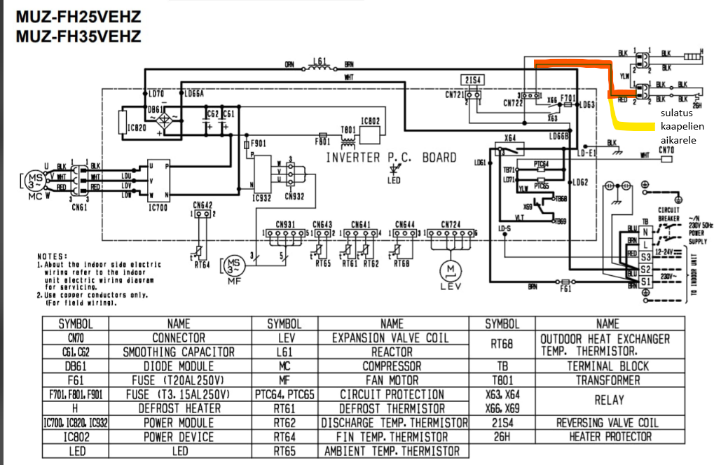

Mittailin tuossa Midean 4-tievenan ohjausta, niin 230v tulee kun ilpillä lämmitetään ja ainakin 20min huilaamisen aikana ohjaus pysyy päällä.
Menen alkuperäisellä suunnitelmallani ja laitan päästöhidasteisen releen 4-tievenan ohjauksen rinnalle. Ajattelin myös laittaa kytkimen releen kelan väliin, jolloin kytkintä kääntämällä saadaan vastuksen kytkentä "tehdasasetukseen".

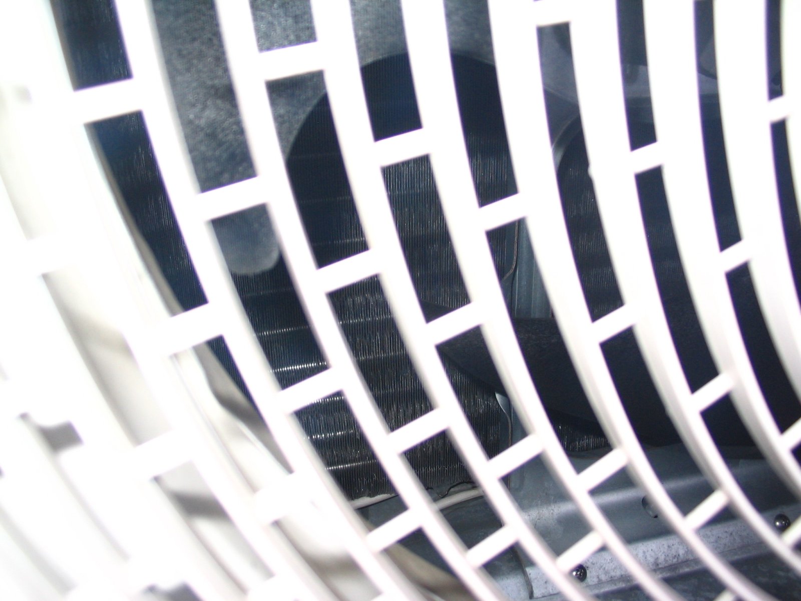

Sulanapito kaapelin teho, näyttää jonkunverran jäätyvän heti kaapelin jäkeen
Kuvasta saa vähän huonosti selvää käynnissä otettu.

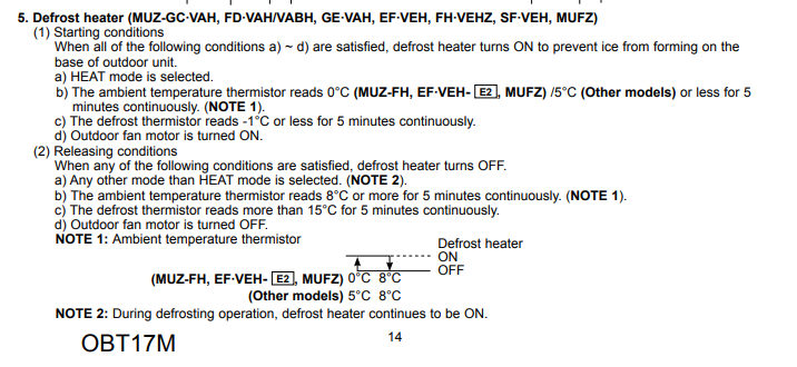

Mitsubishin tapauksessa antaisin sellaisen vinkin, että älkää modatko. Olen tässä nyt seuraillut muutaman FD25:n kulutusta, niin eihän tuo edes pidä vastusta päällä ollessaan katkolla.
Ylipäätään tuntui hankalalta saada kulutusmittarissa näkymään vastuksen osuutta. Vaikka kyllä se toimii, koneen pohjalla on sula alue vastuksen reitillä. Se vaan käyttää vastusta tarpeen mukaan, eikä näin pikkupakkasella tunnu pitävän sitä jatkuvasti päällä. Ainakaan ollessaan katkolla.

Bauhaus möi joitain vuosia sitten LN25 ja LN35 laitteita, jotka toimitti Kataikko Oy ja varmaan niitä Kataikko möi suoraankin. Niissä sulatuskaapeli on kytketty suoraan laitteen 240V liittimiin, eli lämmittävät ilmastoa 24/7/365, jos laite sähköissä vuoden ympäri. Noi laitteet tunnistaa siitä, että ulkoyksikön tyyppikilvessä ei ole HZ merkintää. Jos sähkö kaikkineen maksaa esim. 0.15€/kWh, niin kaapeli pohottaa 100€ vuodessa taivaan tuuliin. Aika kannattava homma toi jatkuvasti päällä olevan modaus. Mitsun HZ eli pohjolan mallit pitää kaapelia päällä vain sulatuksissa.
Päteeko tämä myös muz fh35vehz pumppuun? Itellä on pumpun alla allas sulamisvesille, josta menee putki talon sadevesijärjestelmään. Tuossa altaassa on 2 metrin sulatuskaapeli. Tekisi mieli saada se toimimaan vain silloin kun pumppu sulattaa.
Aukaisin ulkoyksikön yläkannen. Laitteen oman sulatuskaapelin liitìn on avatun yläkannen luona, 2 mustaa johtoa muuttuu liittimessä punaiseksi ja keltaiseksi. Saisinko tuosta punaisesta johdosta releelle herätteen (sulatus päällä) ?
Ajattelin päästöhidastetun releen laittaa, joka ohjaisi tuon altaan sulatuskaapelia. eli kun ilp alkaa sulattaan, myös rele vetää ja allas alkaa sulattamaan. JA kun ilp lopettaa sulatuksen, päästöhidastus releellä päälle vielä 10 min, kunnes rele aukeaa.
Mitsujen alkuperäinen pohjavastus on päällä aina kun on alle pari astetta ja kompura käy. Eli käytännössä koko talven jos pumppu on päällä.
Itse laittaisin Mitsun omasta syötöstä -> jantimod (termari sulkukorkissa) -> yhteinen rele molemmille vastuksille.
Tuo termari sulkukorkissa antaa hieman viivettä, se on riittänyt ainakin pohjavastukselle. Saattokaapelista ei itsellä kokemusta.
näinkö se ei siis toimi, tai on AINA päällä:
Löytyi vielä tämmöinen tieto:
Tuon perusteella kyllä näyttäisi että pohjavastus on päälla vain sulatuksen ajan, ei muuten?
