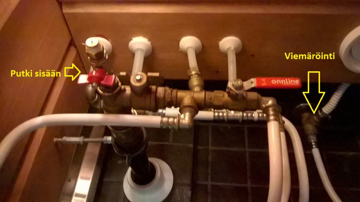

Siinä kuva toteutuksesta meillä. Ei kaapeleita. Vain liittimet, puutarhaletkua ja päällä armaflexiä. Toimii moitteetta.

Vs: Sulatusvesien hoitaminen talvella
Hybrid Duo oil sanoi:
Mihin tuo sulamisvesi tuossa menee?
Raid76 sanoi:
Vesi menee pannuhuoneen kaivoon. Noin 40cm seinän takana. Vettä tulee joo kerralla paljon, mutta on tähän asti ainakin mennet hyvin läpi kolmesta 16mm letkusta.

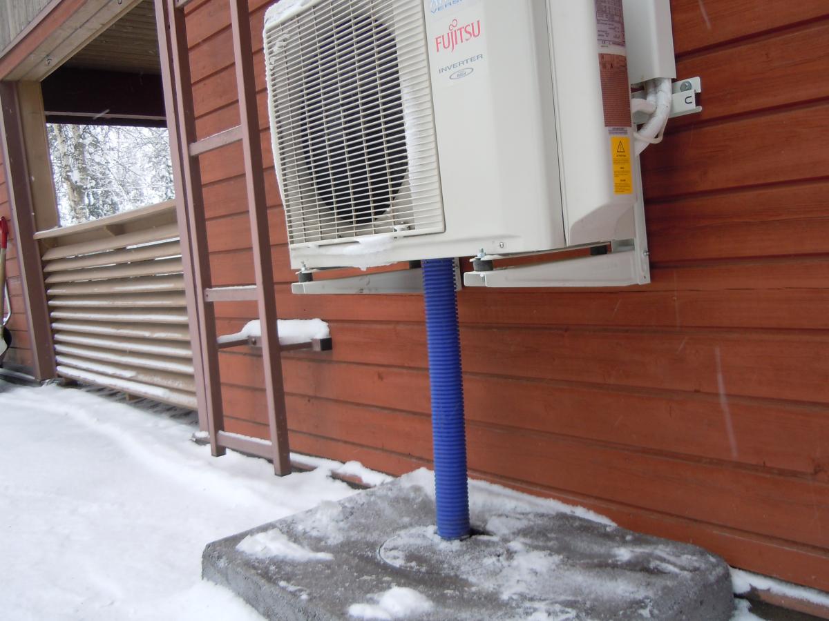

Moi, näistä ratkaisuista riittää puhumista ja veden määrästä.
Tässä kuva jonka julkaisin täällä jo pari vuotta sitten. Tämä toimii edelleen. Eikä ole vaikea eikä kallis ratkaisu.
Putken pätkä->Rännikaivo betonimöykyssä->styroksin palanen kaivon päällä->putki sadevesikaivoon maan alla. Kokomatkalla saattolämmitys.
Kaikki itse tehtävissä paitsi saattolämmityksen kytkentä johon tarvitset sähkömiehen n. 1 tunniksi.
Kuivabetoni maksaa muutaman euron/säkki, rännikaivo n.10€. lautaa muotin tekemiseen muutamalla eurolla. styroksilevyä. ja vähän hikeä ja lapio

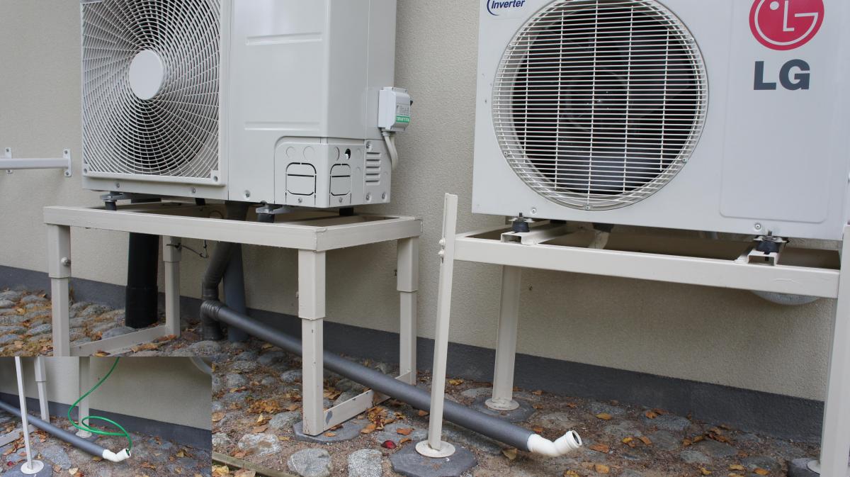

Liitekuvissa oma viritykseni. Eristetty 32mm putki menee betoniseinän läpi alakerran lämmönjakohuoneen viemäriin.
    132,6 KB · Lukukerrat: 2 604
    121,9 KB · Lukukerrat: 2 774

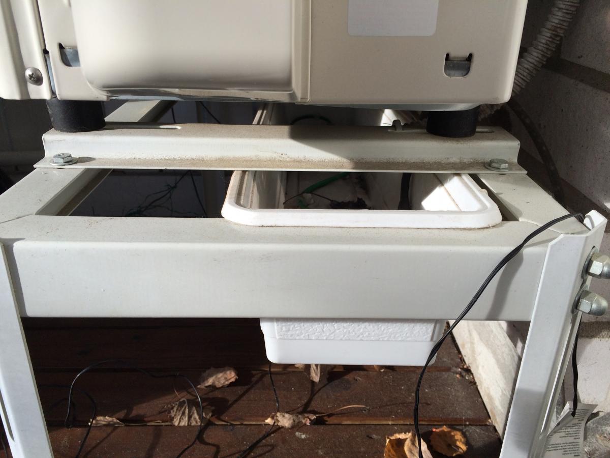

Mulla Niben alla oli ja on sen oma kaukalo (muovia ja vastus kahden kerroksen välissä). Siitä lähtee 32mm viemäriliitäntä taaksepäin.
Kun tuo vastus oli pimentynyt, niin kaukaloon kertyi jäätä kunnes selvästikin suunniteltu varoratkaisu toimi. Kaukalo on muovireunuksella painamalla kiinni ja se tipahti maahan jään painosta ennenkuin jäätyi kennoon kiinni. Eli ei valunut itekseen... Koneessahan ei siis ole mitään vastuksia itsessään, eikä kennon alla ole peltiä vaan se roikkuu vapaasti. Ainoa vastus on tuossa muovikaukalossa.
Vaihdoin sitten alkuperäisen vastuksen tilalle 4 metriä itsesäätyvää kaapelia ja viemärilähdöstä lähtee 32mm viemäriputki jonka sisällä vielä pari metriä lisää samaa kaapelia. Se menee rännikaivoon niin että kaapelikin yltää vajaan metrin verran rännikaivoon. Putki on 19mm armaflexillä eristetty.
Kun domoticz ohjaa mulla koneen käyntiä, niin se noteraa myös sulatukset ja laittaa päälle kaapelit kun sulatus alkaa ja laittaa pois muistaakseni 10min päästä. Tuo systeemi oli sitten viime talven paikallaan ja toimi moitteetta. Voi olla että tuota aikaa voisi lyhentääkin...
Edellisenä talvena kun kaukalo tipahti niin vehje tuotti 90 litran laastipaljujääkuutioita aika monta talvessa, mutta syksyllä vielä sulakelin aikaan se veden tuotanto on ihan hervotonta. Nyt kun tuo putkisto on paikallaan, niin asiaa ei niin noteraa, mitä nyt joskus sopivasti viereen kun osuu niin aikamoinen lorina kuuluu rännistä.

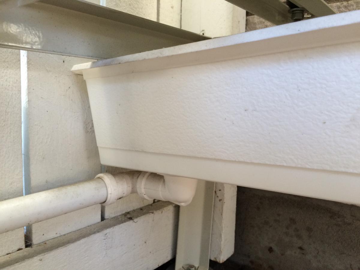

Ilpille tein pitkulaisesta muovisesta kukkaruukusta altaan jonka pohjalle viemäröinti.
Putkitus 32mm putkella loivalla kaadolla neljä metriä seinästä nurmikolle.
Sulatusvettä tulee kohtalaisesti ja putken sisällä sulanapitokaapeli lähtien altaalta viemäröinnin läpi putken päähän saakka.
DIY termari kytkee kaapelin päälle, kun lämpötila lähentelee nollaa.
Vilpillä käytän asennustelineen mukana tullutta teräksistä sulatusvesikaukaloa jossa myös viemäröinti.
Putkitus on sisään kiviseinän läpi tekniseen tilaan ja lopulta lattiakaivoon.
Kaukalossa kolmen metrin sulanapitokaapeli joka on kaukalon pohjalla ja menee viemäröinnin läpi putkeen ulkona olevan pituuden verran. Tässäkin DIY termari kytkee päälle nollassa.
Varsinkin Vilp valuttaa vettä aika reippaasti sulatusjakson aikana joten viemäröinti on paikallaan.

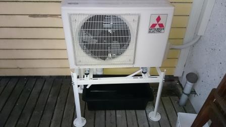

Minä päädyin Biltemasta ostettuun laastipaljuun, joka pitää muistaa silloin tällöin käsin tyhjätä. Pumppu on terassilla ja en kyllä päästä vesiä ja jäätä terassin alle kertymään. Tosin tuo terassi on sen verran heikossa kunnossa ja huonosti tehty, että voi mennä uusiksi ensi kesänä ja silloin voi miettiä paremmin vedenohjaukset.
Tuppu sanoi:
Minulla sama systeemi lisättynä "ylivuotoputkella" eli noin 15 cm pohjasta tehty kylkeen reikä ja reikään 1 m pituinen putki joka johdettu sadevesiviemäriin. Tarvitsee tyhjennellä vasta kun alkaa jäätyä ja ylivuotoputki menee tukkoon.

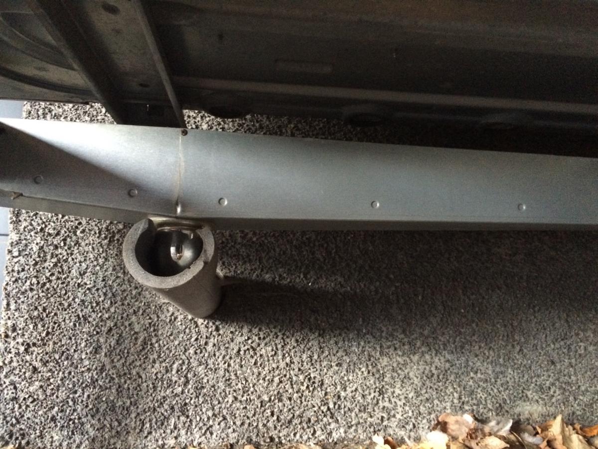

Naapurin pumpun alla näyttää olevan vesivanerilevy, joka ohjaa vedet pihaan pois sokkelista. Talvella sitten koko piha on jäädytetty, kun vesi leviää pihaan (rivarissa pienet pihat). En kyllä laittaisi noita sulamisvesien poisjohtamista pelkästään salaojien varaan. Tässä taloyhtiössä putket pystyvät kuljettamaan juuri ja juuri normaalin kosteuden pois ( muistaakseni yksi 75 mm putki) ja on parempi, ettei salaojia kuormita liikaa. Taitaapa nuo salaojaputket mennä vielä kivijalan routaeristeen alapuolella, joten sulamisvedet eivät edes suoraan pääse laskeutumaan salaojiin.

Tuppu sanoi:
Minulla tehty kanssa näin tosin on 3 mm pelti jota pitkin vesi valuu pois talon vierestä
Väillä käy kolauttamassa peltiä kun jääkasa alkaa olla iso niin irtooa palasina pellistä ja sit vaan heittelee kauemmas talosta.
Ja se loppu kasa mikä siihen jää ei kyllä taida yltää kovin syvälle kun se sulaa keväällä useamman viikon joten taitaa mennä haihtumisen puolelle sen katoaminen.

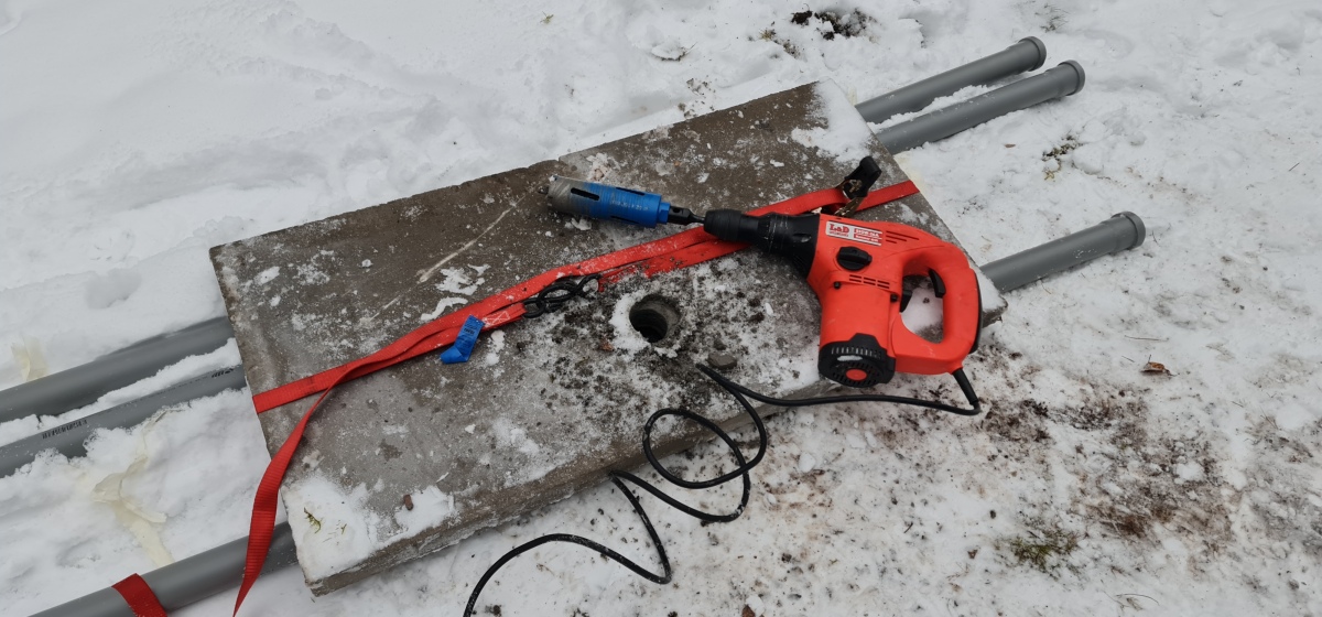

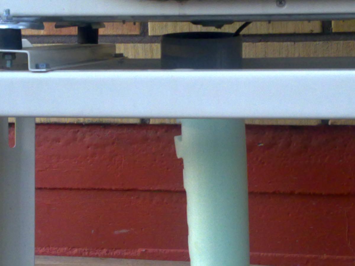

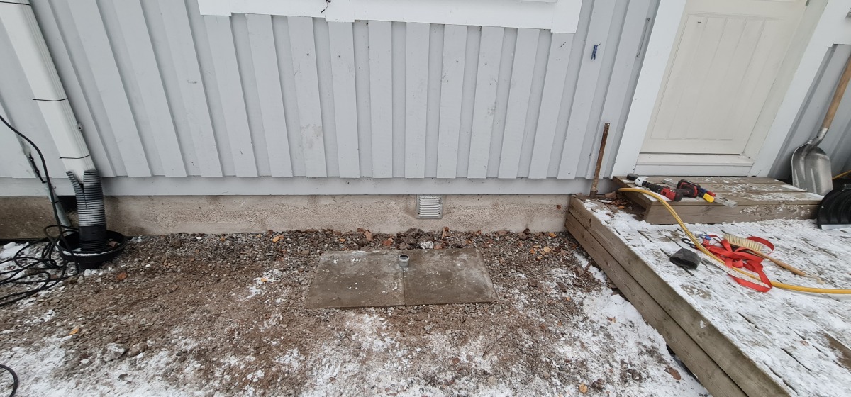

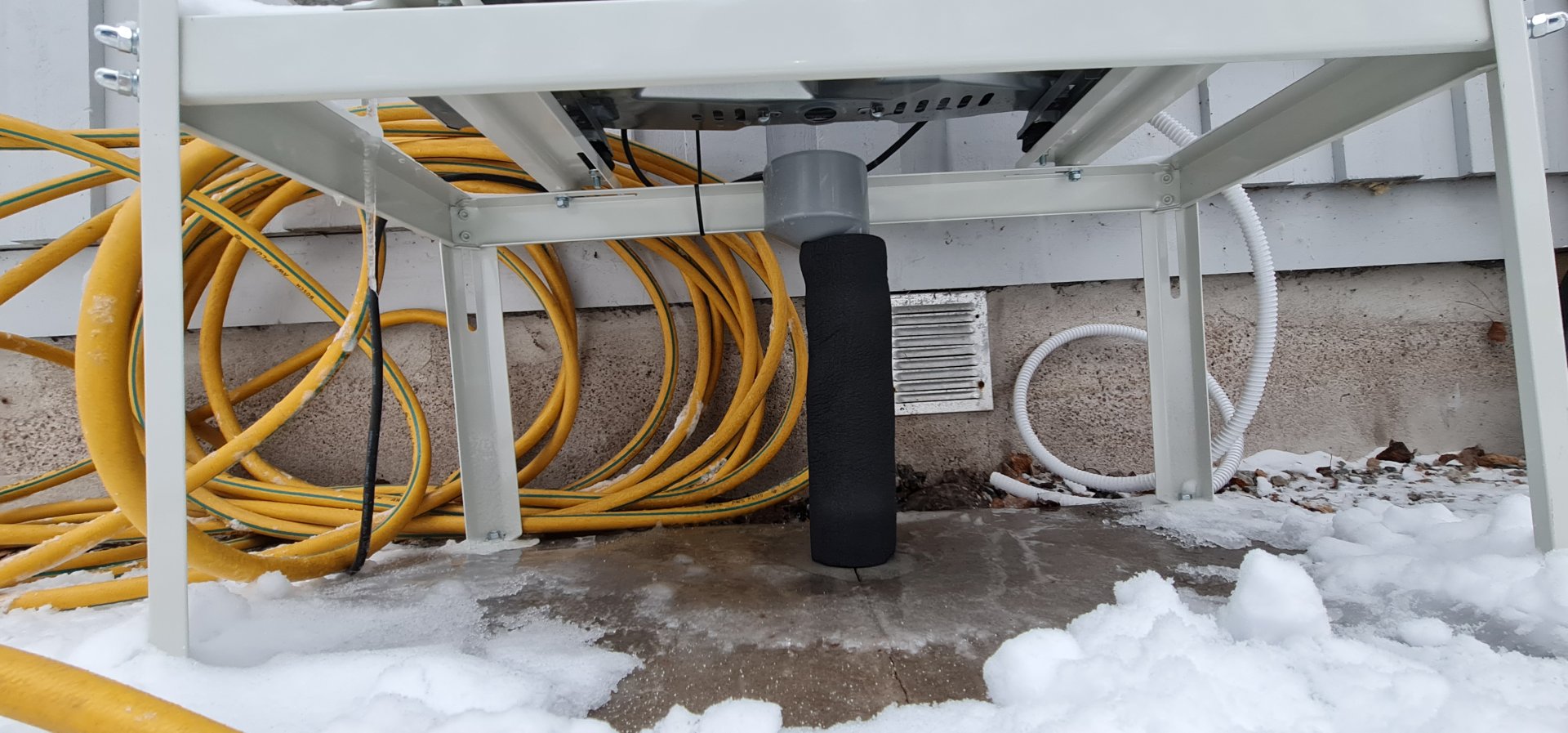

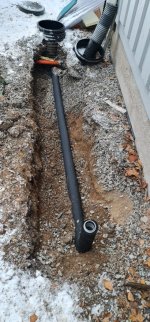

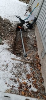

Täällä on näköjään vuosien mittaan keskusteltu sulatusvesistä useissa ketjuissa, joten en avaa uutta ketjua.
Olen itse miettynyt useita eri vaihtoehtoja sulatusvesien käsittelemiseksi ja ainoa järkevä vaihtoehto tuntuisi olevan viemäröinti sisätiloihin, tarkemmin saunaan. Saunassa on jo valmiina viemäröinti sisäyksikön kondenssivesiletkulle ja boilerin tyhjennysputkelle, johon sulatusvesien viemäröinnin voisi yhdistää. Lisäksi ulkoyksikön voi sijoittaa saunan seinän taakse, jolloin viemäriputki ulkoa sisään olisi mahdollisimman lyhyt, ainoastaan muutamia kymmeniä senttimetrejä. Liitteenä on kuvat ulkoa ja sisältä.
Vaihtoehtoina on vetää seinän läpi joko muovi/kumiletku, komposiittiputki, muovinen tai kuparinen viemäriputki yms. Mikähän olisi paras vaihtoehto? Entä putken/letkun minimihalkaisija, joka riittää sulatusvesille. Sulanapitokaapeli kannattaa ilmeisesti laittaa putken sisälle.
    79,1 KB · Lukukerrat: 1 492
    44,2 KB · Lukukerrat: 1 615
Tilasin Mitsun RW25 ILP:un ja kerkesin juuri ennen mahtilumien tuloa kaivaa sille eristetty viemäröinti. Tökkäsin putkeen 4 metrisen 10 W / m sulanapitokaapelin joka toistaiseksi ei ole ollut käytössä. Ajattelin että se on helpompi tökätä tuonne ennen kuin sen tarve ilmenee. Toistaiseksi on 110 mm -> 50 mm supistaja joka toimii suppilona pysynyt sulana vaikka pakkasta on -10 °C. Putken eristin koko matkaltaan armaflexillä, ja rännivesikaivoon ruuvasin pari ruuvia lisäkannakeiksi ja niitten sekä em. viemärputken päällä on nyt melko tiukasti 40 mm finnfoam maapinnan alapuolella lisäeristyksenä.
Bitemasta ostettuna nuo viemärinputken osat eivät maksaneet paljoa.
Tässä ketjussa on ilmeisesti laitettu viemäriputki aluslaattojen väliin, itse kiristin kuormahihnalla laatat kiinni toisiinsa ja porasin bilteman 50 mm poralla niitten keskelle reiän putkelle. Olisi pitänyt porata vähän isompi että olisi kiven tasalta saanut eristettyä mutta olkoon nyt noin. Energialla korjataan suunnitteluvirheet.
Enin osa vedestä tulee RW25 ulkoyksikön keskimmäisestä reiästä. Päädyn reikä tiputtaa jonkin verran vettä, ja keskireiän vierestä menee tällä hetkellä suppilon ohi muutama tippa etenkin alussa. Pitääkin kerätä rohkeutta siihen että laitan em. reikiin palasen höyrynsulkuteippiä niin että kaikki tulee keskeltä. Siinä on riskinsä että jää alkaa kasvamaan kennon alareunan alla joten vaatisi ainakin alussa valvontaa.
Kiitokset kaikille tässä ketjussa monista hyvistä vinkeistä.
edit: Anteeksi, ymmärrän että nykyään pitää lisätä 4k video joka aiheesta. Tässä siis sellainen (4k kunhan prosessointi valmis):
    204,2 KB · Lukukerrat: 723
    270,2 KB · Lukukerrat: 546
    365,5 KB · Lukukerrat: 522
    295 KB · Lukukerrat: 561
    289,9 KB · Lukukerrat: 584
Hiukan ongelmallista kun lattiataso on se normaali eli jossain 40-50cm ylemänä kuin maa sokkelin juurella. Lisäksi sisällä kodinhoitohuoneen puolella 20cm laatoitus seinällä joten kondenssiputki pitäisi tulla seinästä läpi 70-80cm maasta. Tuo 30cm sisälattian korkeudelta tuleva läpi on kaadon kannaltakin tarpeen sisällä.
Tulisi aika korkea maateline kun pumpun pohja pitäisi olla +1m korkeudessa.
Sadevesiviemäri ton routaeristeen päällä koska silloin +20v sitten kiellettiin laittamasta eristeen alle, syystä että jäädyttää perustaa. Että semmoisia ohjeita rakennusvalvonnalta siihen aikaan. Salaojaan taas ei ehkä järkeä ohjata mitään ylimääräistä vaikka ei siellä koskaan vettä olekaan.
Onkos kokemusta 1-1.4m korkeista maatelineistä? Pitänee tehdä itse mutta se menee ensi kesään. Kaippa pumpun telinee jollain keinoin voi lennosskain vaihtaa. Kyllä sitä varmaan muutaman sentin voi nostaa ilman putkien vaurioitumista.
