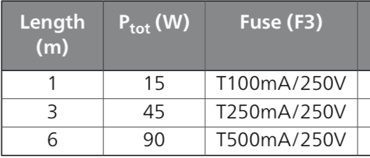

Tuossa lämmityskaapelin tehoja.
    50,2 KB · Lukukerrat: 207
Riittääkö 10w/m sulatusvesien hoitamiseen pidemmän matkaa ?

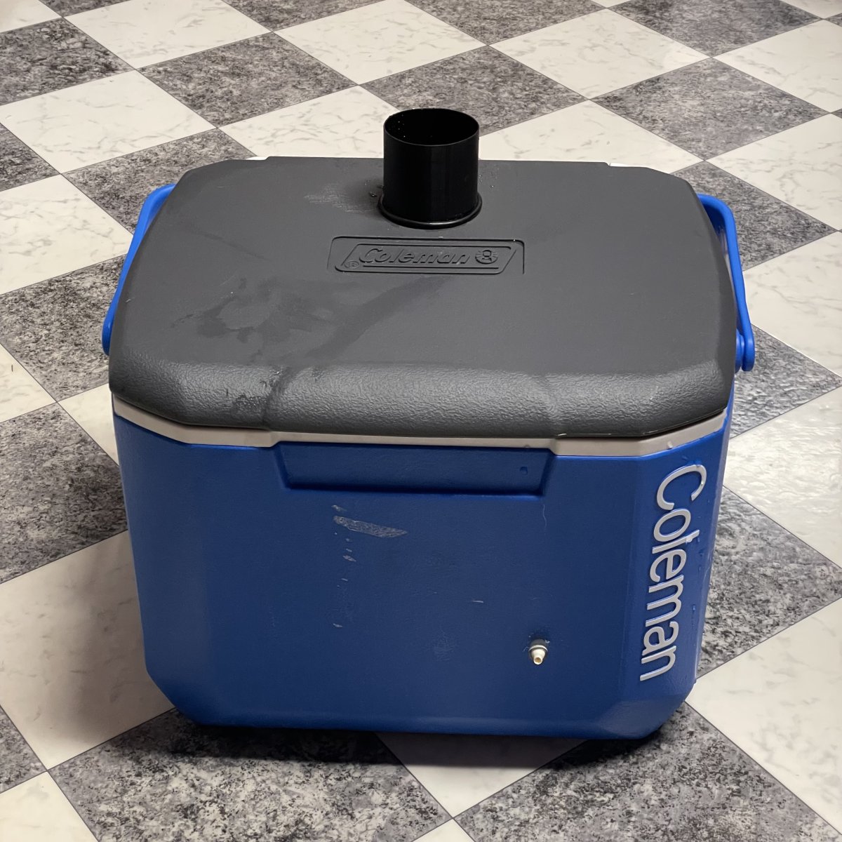

Tein uuden version omasta vedenpoistajasta. Sisällä pilssipumppu ja termostaattilla ohjattu pieni lämmitin ettei jäädy kovilla pakkasilla. Toimi viime talvena täydellisesti. Heittää veden reilu viiden metrin päähän kivijalasta.

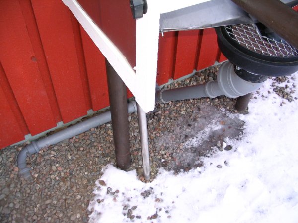

Tässä pari kuvaa.
Alkuun oli tarkoitus,että pumpulta siihen rännikaivoon olisi suoraan tullut pumpulta vesi se homma jäätyi kuiten.
Lisäsin putken pumpulta rännikaivoon ja sisällä ränniin tarkoitettu lämpökaapeli.
Monta vuotta toimi pumput vain vaihtui,nyt pitkän kylmäjaksoaikana se rännikaivon osuus jäätyi vaikka sisällä on lämpökaapelia monnin kerroin,löin kaivon lekasoraa täyteen ja päälle vielä styroksia katotaan jäätyykö vielä.
Pitää kesällä poistaa se rännikaivo ja tehdä se putki uusiksi ja eristää.

Tehkääs joku kokeeksi viritys tämmöisestä laatikosta ja pilssipumpusta:
Eli sulatuskaukalo koneen alle josta putki laatikkoon. Ja sulatuskaapelia laatikkoon myös. Sitten pohjalle halpa pilssipumppu ja heittää sillä vedet laatikosta kauemmas talosta.

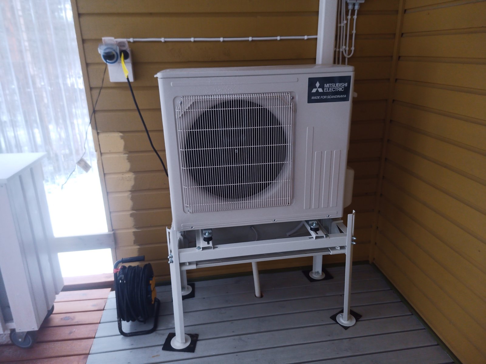

Minulla on mökillä ulkoyksikön alla Finnfoam-eristetty kaukalo, josta 75mm eristetyn putken sisällä kulkeva letku saattolämmityksellä hulevesiviemäriin. Nyt on menossa kuudes talvi ilman minkäänlaista huolenpitoa. Pumppu puksuttaa yksinään aina 5 kk kuukautta. Vain kerran on tarvinnut käydä buuttaamassa pumppu vikakoodin vuoksi, mutta senkin teki naapuri. :)
Ulkona -14°C. Taitaa olla ensimmäisiä kertoja kun tuo RW-25 oikeasti tekee työtä kun pörssisähköhinnat ovat olleet korkealla koko päivän. Nyt kun hinnat halpenevat, ja pakkanen kiristyy alkaa väkertämäni veden ohjausputki jäätyä. Ensin jäätyy siitä missä sulanapitokaapeli menee putkeen (kapein kohta), ja sitten suppilon reunat. Nyt kun äsken kävin katsomassa oli jo reunoja myöten täynnä, ja pieni jääkerros päällä. Ylimääräiset reiät olen teipannnut alapuolelta Sitko-teipillä, ja tämä ei vaikuta ollenkaan sulatusvesien johtumiseen putkeen negatiivisesti, päinvastoin koko alapohja aivan ulointa nurkkaa lukuunottamatta ovat täysin sulat.

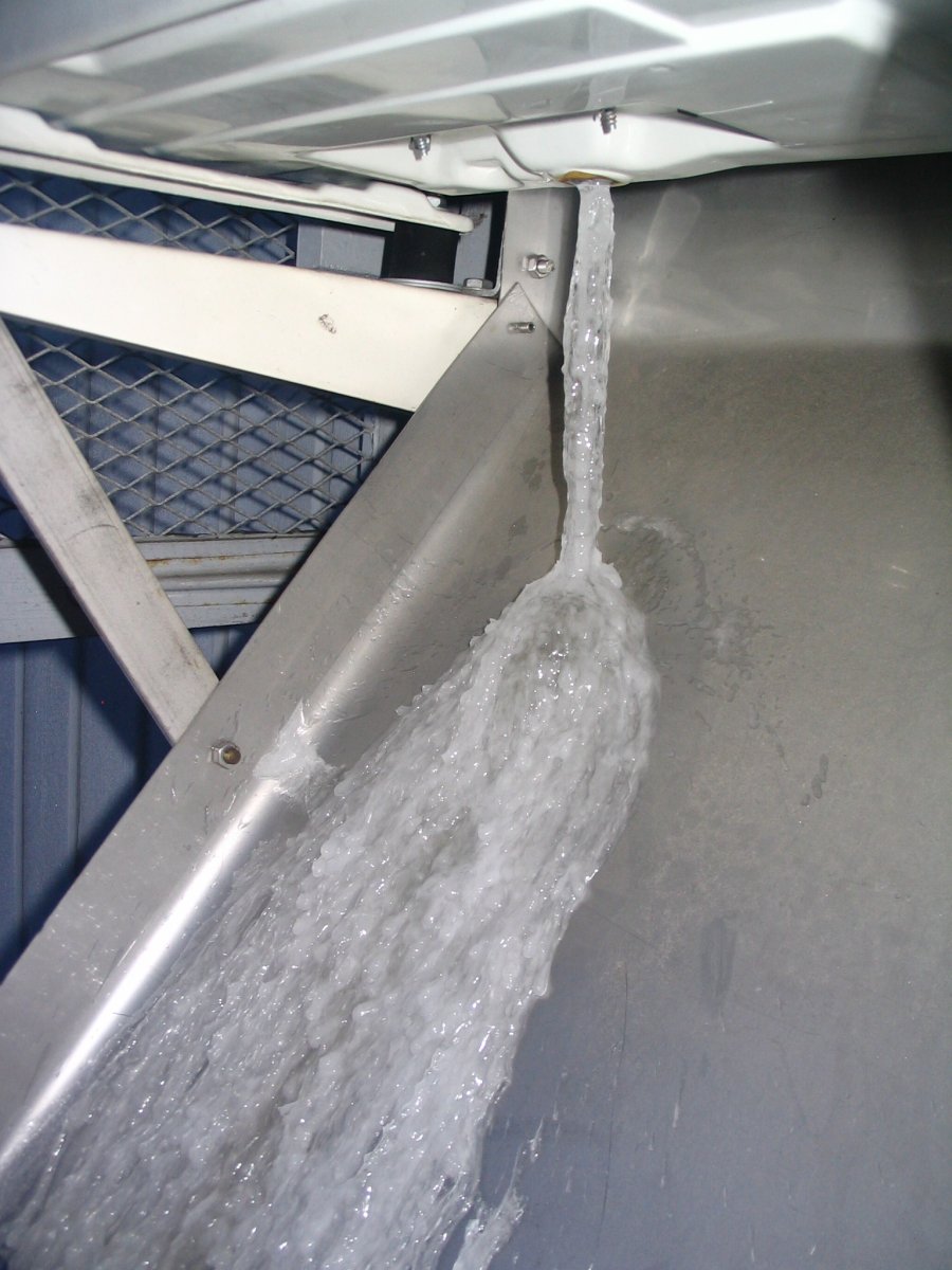

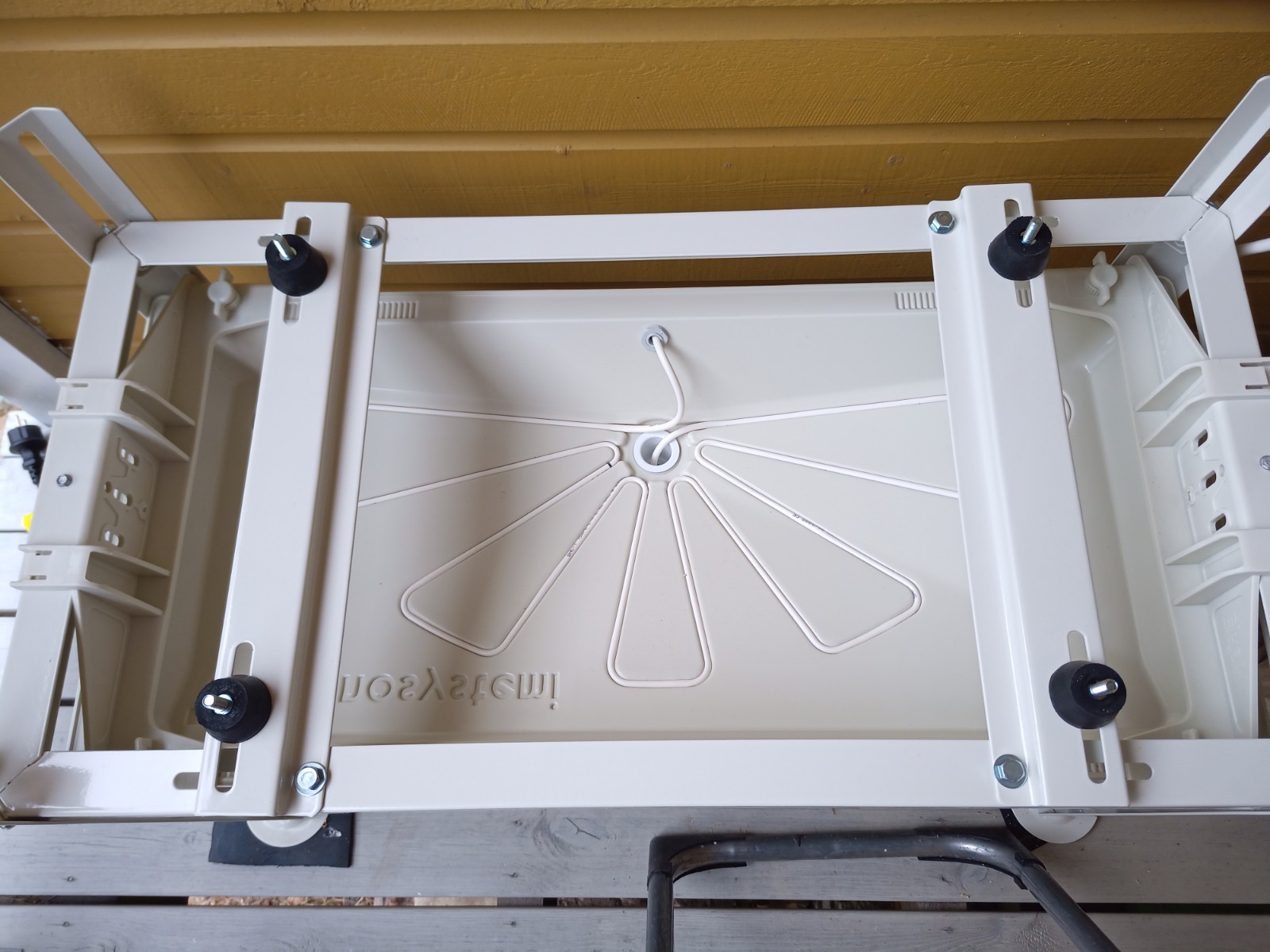

Ei pysy supistaja auki -21°C pakkasessa vaikka sulatuskaapeli olikin päällä. Tuo 30 W mitä tuo vie ei jaksa pitää suppilon suuta auki. Kannusta lämmintä vettä että sain jäät pois ja vedin vähän kaapelia ulos ja tein kiepin että kurkussa on vähän enemmän johtoa. Katsotaan.
Hyvin toimivaa systeemiä ei ilmeisesti valmiina kaupasta saa, koska ILP:n alle laitettu Entrade kondenssivesiallas jäätyy jo -20 ºC lämpötilassa. Lämmityskaapelin teho ei vain riitä. Minulla on kaksi pumppua. Toisessa Entraden allas on laitettu vanerilaatikkoon, jossa on lämpöeristyksenä n 10mm paksuista polyeteenivaahto levyä(telttapatjaa). Toinen on kuten se tehtaalta tulee lämpöeristämättömänä ja on melkoisen jäässä. Vanerilaatikkoversioon jouduttiin vaihtamaan saattolämmityskaapeli, koska hiiret söivät Entraden pehmeän kaapelin rikki. Teholuokka on kuitenkin sama metriä kohden, mutta niin kovaa materiaalia, että jouduttiin laittamaan klemmareilla altaaseen kiinni. Lämpöeristystä pitäisi kuitenkin näitä huippupakkasia varten parantaa. Jos jollain tavalla saisi pumpun ja altaan välin tilkittyä niin, ettei sinne pääsisi satamaan tai tuulen mukana lunta. Vaikka jonkin pressun palan saisi siihen kietaistua.
Itsekin tuon huomaan tosiaan.. Tuossa letkussa mikä lähtee altaassa tuntuu tuo kaapeli vielä riittävän, mutta tässä altaassa ei riitä mitenkään. Pitää pari kertaa kuussa kuumalla vedellä sulattaa se vua. Tuo vasen puoli on sellainen joka aivan täysin umpijäässä, oikealla ei yhtään mitään taasen.

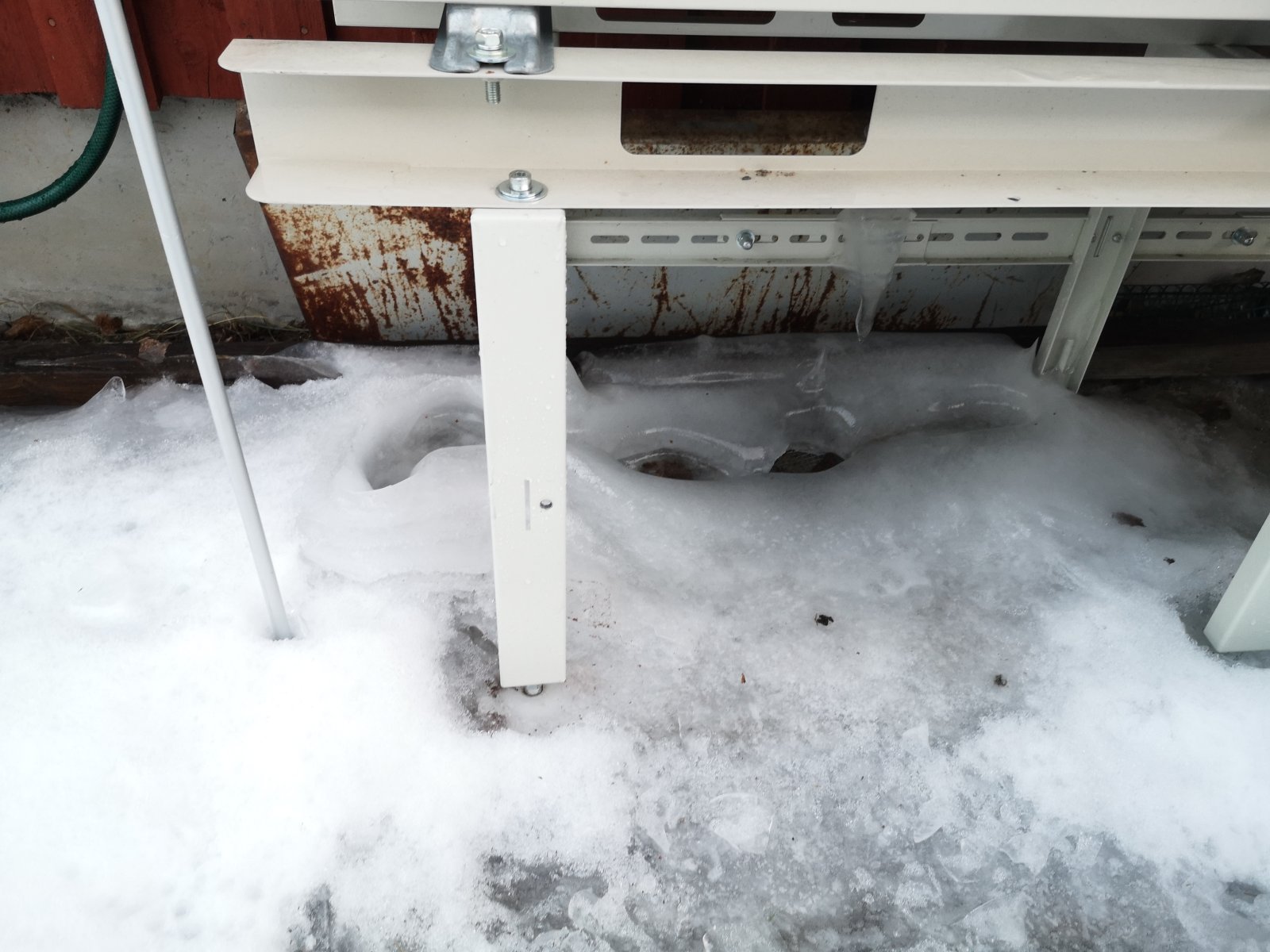

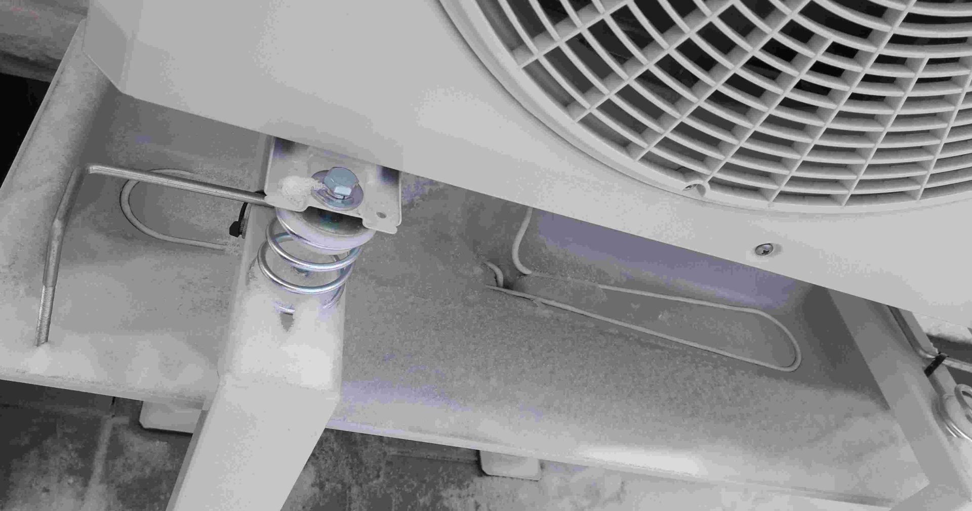

Eilen eka kertaa oli jäätynyt tuo aukko umpeen, piti se pultilla ja vasaralla hakata auki. Jotain eristystä pittee kyllä keksiä..
Tuossa kuva altaasta ennen kun mitsun RW35 tuli siihen piälle. Liikkumavaraa ei ole kyllä yhtään tuossa, kun sen verta iso tuo ulkoyksikkö.IMG_20230523_094130.jpgIMG_20231105_100700.jpg

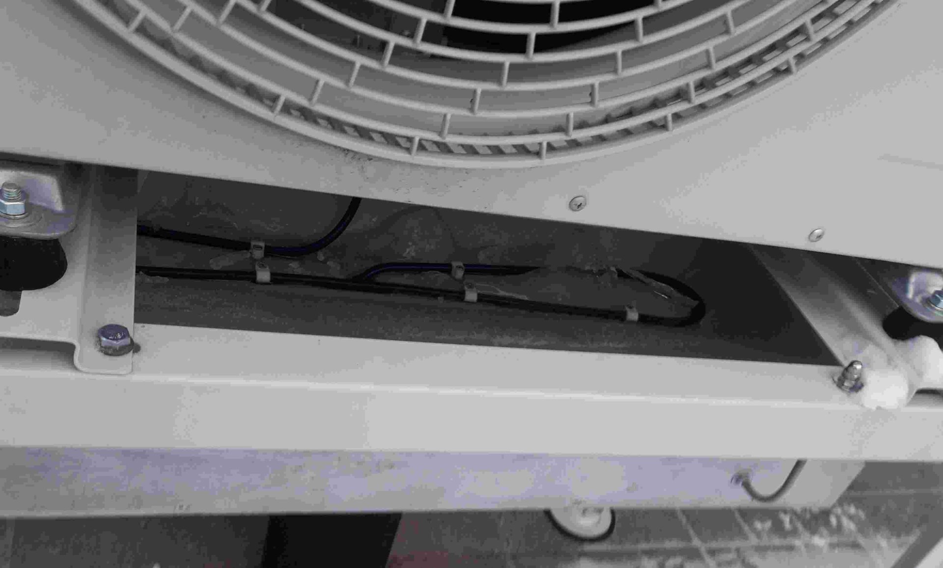

Ultimate joka pitää talousrakennuksessa ylläpito lämpötilaa jäädyttää tampin yön aikana, vaikka ohjain on ainakin 45° kulmassa.Jaksaa kuitenkin sulattaa vaikka sisällä +7°.ON/OFF pumppu.Umpijäässä olisi ilman päivittäistä tampin poistoa.
Itsellä VILPssä Entraden kaukalo noin 15cm etäisyydellä pumpusta ja taittelin polykarbonaatista pumpun ja kaukalon väliin umpinaiset seinämät, jotka estää täysin lumen pääsyn kaukaloon. Lämmitysvastus ei ole päällä kuin sulatuksen aika + 20min, eikä mihinkään ole kerääntynyt jäätä edes näillä -20c keleillä
