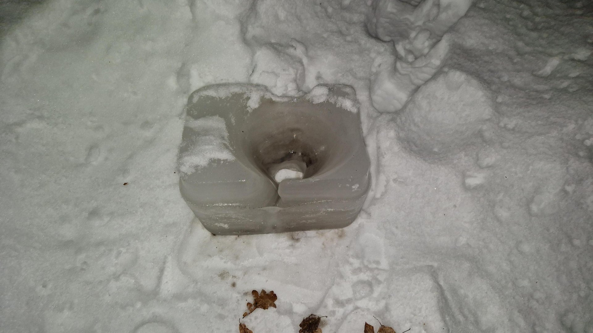

Ei enää pysy eristämättömänä sulana saattokaapelista huolimatta väänsin sivuun katsotaan, kun ilmat lämpenee.

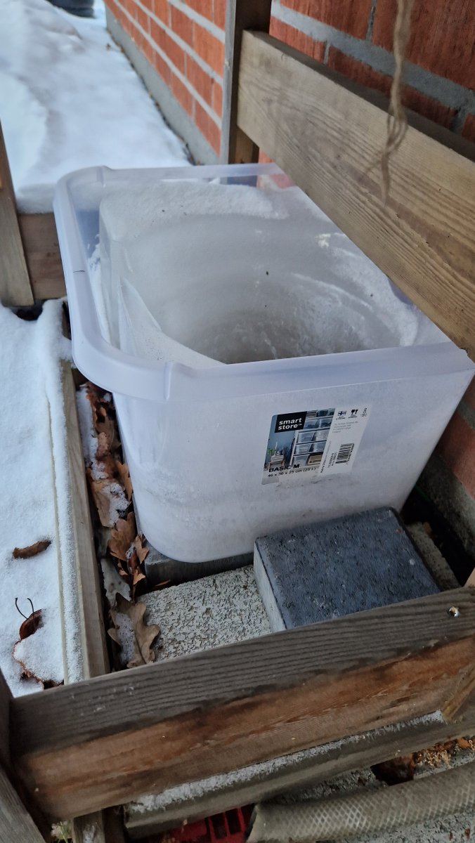

Just kävin ekaa kertaa tänä talvena tyhjäämässä tuon pulkan ILP:n alta, eikä ollut kovin suuri vaiva kun pulkkaa pari kertaa maahan kopautti, jääpaakku irtosi laakista ja tyhjänä pukattiin taas takaisin ILP:n alle. Halpa, helppo ja varsin yksinkertainen - toimii :)

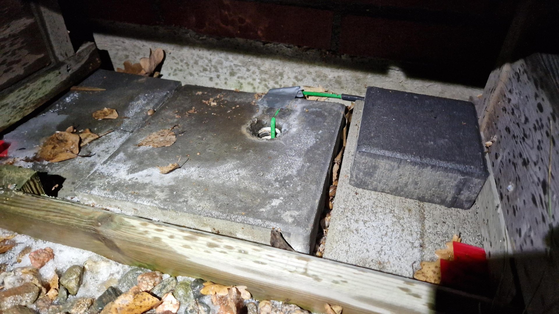

Tämmöinen viritys toiminut 5 vuotta. Pihakivistä pohja. Katsoin kohdan johon tiputtaa suurimman osan vedestä ja siitä läpi 32mm viemäriputki routaeristeen alle ja rännikaivolle. Pihakiveen roilotin uran saattokaapelille joka menee viemäriputkeen. Päälle astia sopivalle kohtaa valumisvesien suhteen ja pieni ehkä 5-6mm reikä viemäriputken kohdalle sulattamalla niin tulee samalla tippanokka eikä vesi lähde reiästä sivuille. Muutaman kerran talvessa pitänyt laittaa vastus päälle kun sulamisvedet eivät ole saanet pidettyä pohjassa olevaa reikää sulana ja astia alkanut täyttymään vedellä/jäällä. En saanut kuvaa astian alta kun oli jäätynyt paikoilleen.

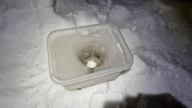

Jotenkin on niin jäässä tuosta itse kaapelin vierestäkin että onkohan tuo lämmin ollenkaan?
Luulisi että kaapelin ympärillä olisi ainakin millin sula tila.
Eristystä ainakin kaipaisi suppilon ympärille. Samoin kaapelia pitäisi saada hieman kiepille suppilon sisälle.
Laitoin edellisellä sivulla vähän infoa, kaapeli on kiepillä siinä kurkussa mutta ei silti jaksanut. Pitääkin eristää tuo suppilo kunhan kelit sallii.
Kaapeli vie jatkuvasti jotain 30 W, mutta suurin osa siitä on putkessa joka on lämmin ja vain tuo uloin osa jäätyy. 30 wattia 5 metrille ei tee kovin monta wattia per cm ja noita senttejä ei kovin montaa ole tuossa suppilossa.
Eipä toiminut omakaan sulatusvesiallas + viemäröinti kovia pakkasia: sulatusvammainen Mitsubishi tiputtelee 30min lämmitysjakson jälkeen niin vähän vettä ettei se ehdi valua altaan pohjasta putkeen ennenkuin jäätyy. Tämä kun toistui riittävän monta kertaa niin sulatusvesialtaasta kohosi jääpuikko pumpun pohjaan ja lopulta oli koko pohjapelti jäässä kun ei veden päässeet mistään enää ulos. Allas pois ja laastipalju tilalle - eipähän tarvi että jäätyykö. Pitää tehdä joku ylivuotoläpivienti tuohon vielä.

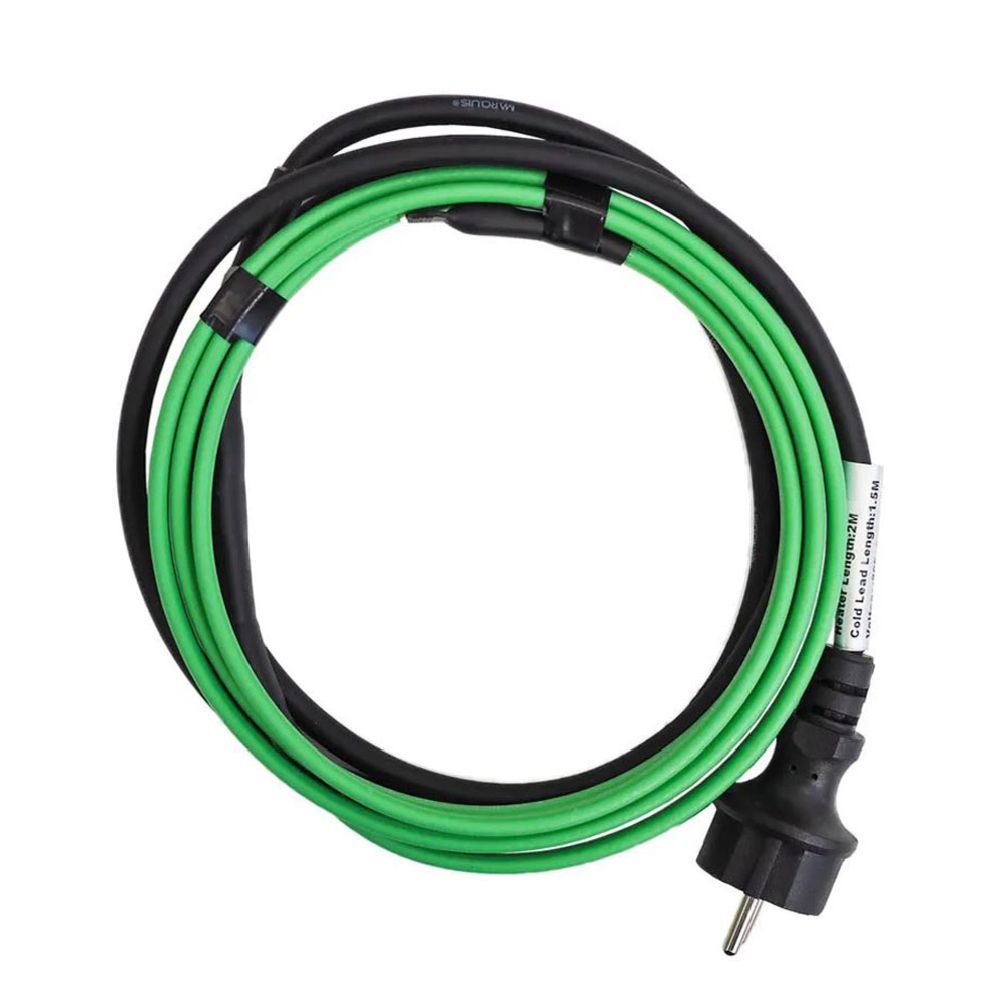

Sulanapitokaapelin päässä on ainakin mun kaikissa kaapeleissa sellainen pieni möykky kutistesukan sisällä. Se on lämpötilaan reagoiva kytkin, sulkeutuu +5°C-eessa. Tunnetaan myös kllixon-nimellä. Jos sellaista kaapelia mittaa ja pää on lämpimämpi kuin +5°C (tai mitä arvon kytkintä tuolla nyt on käytetty) niin vastusmittaus näyttää kyllä lähellä ääretöntä.
Samannäköinen kun Puuilon. Tuon mukaan se on 10 W/m @ +10°C. Onkohan tuossa nyt sittenkään säädintä päässä, en osaa sanoa.
Kaapelin mukana tulleen ohjekirjan mukaan siinä on "itsesäätyvä sähköä johtava ydin". Kuvittelisin sen olevan PTC -elementti, jonka resistanssi muuttuu lämpötilan mukana (LTA:n noustessa resistanssi kasvaa ja lämmitysteho alenee).
Juuri näin ja nämä ovat sulanapitokaapeleita ja ns. Itse säätyviä. Ja niitä on eritehoisia/m.
Ne missä on välissä tai päässä klison eli termostaatti on lämmitys vastuksia niillä ei ole varsinaisesti mitään tekemistä saattolämmityksen kanssa.

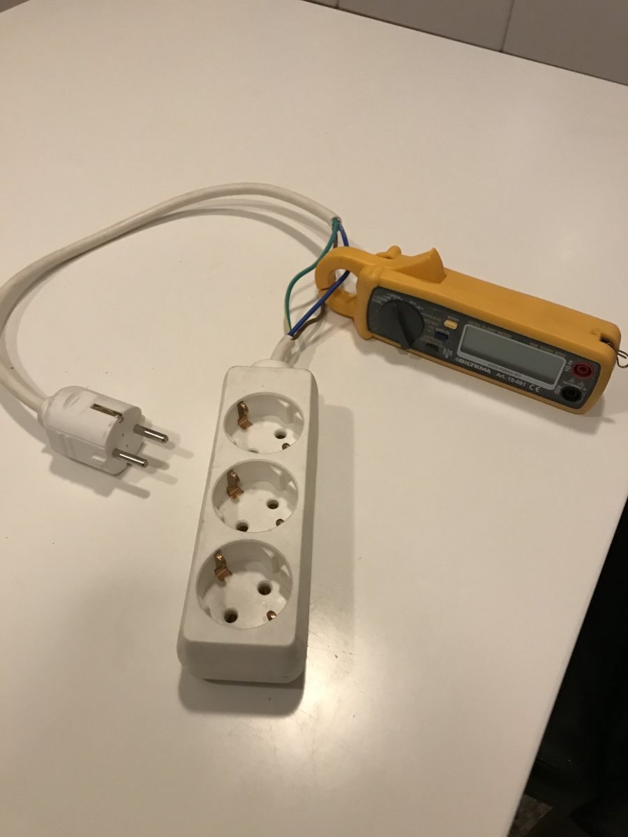

Meille amatööreille muistutuksena, että vaihtovirran mittaaminen pihtimittarilla vaatii aina sen että mittaus kohdistuu suoraan vaihejohtimeen. Jos yrittää mitata sähkölaitteen liitäntäjohdon ympäri, niin laitteelle menevän ja laitteelta palaavan virran magneettikentät kumoavat toisensa, ja mittari näyttää nollaa.
Itselleni askartelin oheisen jatkojohdon, josta on leikattu pätkä ulkokuorta pois.
Ei toi ole vain amatööreille vaan myös ammattilaisille koska pihti virtamittarit on niin isoleukaisia että ei ne ylennsä sovinnekkään väliin.
Ja pistoke mittarit eivät oikein kestä mukana autossa tai niille pitäisi olla oma pesä.
Tuo on aivan oiva myös koska minä ainakin vihaan johtokeloja koska ne ei sovi mistään ahtaasta paikasta niin käytän kumikaapelillista jatko johtoa missä on vain yksi pistoke niin tuolla voi vielä jakaa senkin vielä kolmeen. Itsehän en ole ammattilainen vaan yhteiskunnan loinen.

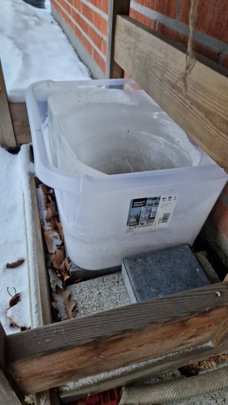

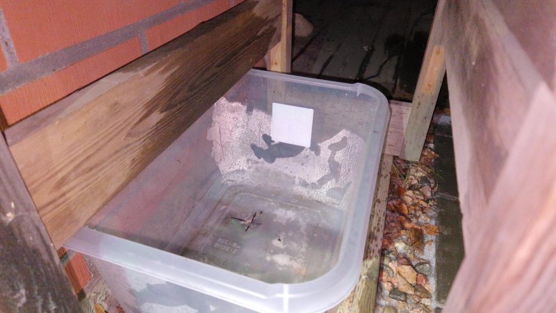

Semmonen on vaan että ei tuokaan tuossa avoimessa laastipaljussa näemmä siedä päiväkausia -20 lukemia, jäätymään alkoi. Ikinä ennen ei ole moista tapahtunut, kun yleensä pakkaset hiipuu -15 tasolle päivittäin ja silloin on pelannut, Nytpä pääs jäätymään. Jotain suojausta pakkasta vastaan tuokin siis näemmä tarttis. Tai sitten pitäis olla kaapeli joka säätyisi kovemmallekin teholle. Eli kun se jää näemmä siihen ympärille jysähti, niin eipä se siis nollaa jaksanut pitää.

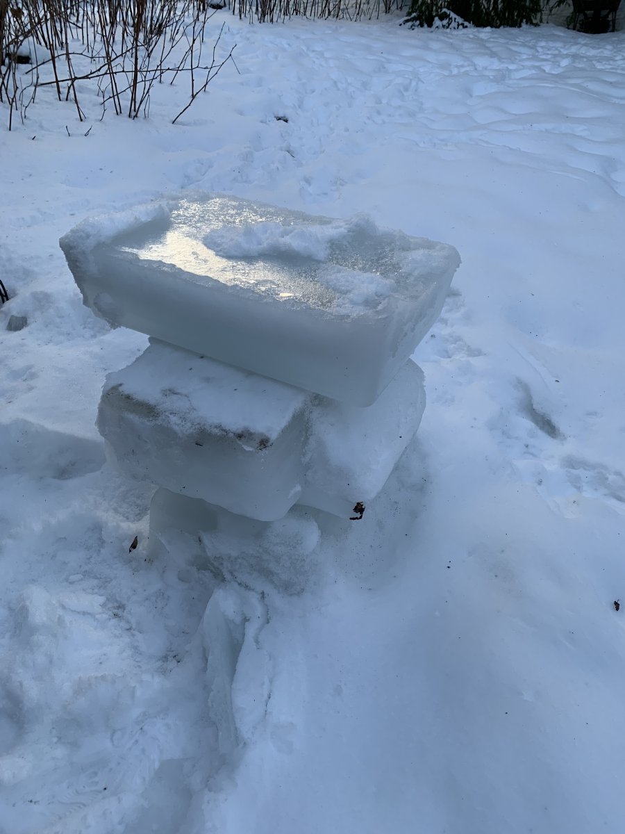

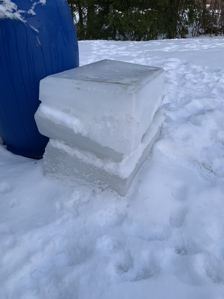

Nyt Läks irti. näkyy tuossa jääklöntistä hyvin miten sulamisvedet pitää tuota pientä aluetta sulana. Tänä talvena ensimmäisen kerran tyhjensin astian manuaalisesti ja kerran laittanut vastuksen päälle pohjan jäätymisen vuoksi. Eniten harmia aiheuttaa lehdet jotka herkästi tukkivat pienikokoisen reiän pohjassa.
17w metri tuo voisi riittää 10w metri voi olla vähän.Jos 10w saa kiepille vaikkapa siihen paljuun niin metriteho jo kasvaa.
Kappas, tuo vois olla passelimpi. No ei tuo pienempikään ole ongelma ollut ennen tätä tammikuuta, että ehkä se ei ole valtava ongelma. Mutta jos tuo vielä hajoaa, niin vois katella kyllä tehokkaampaa tilalle.
