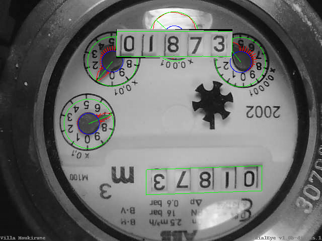

Semisti offtopic mutta sen verran liittyy tähän teemaan että uskallan kokeilla:
Virittelin dialEYE:n http://zil.olammi.iki.fi/sw/dialEye/ henkiin eikä hommaan mennyt kameran asennukset mukaanlukien tuntia enempää.
Mielestäni kertoo siitä että pakettia on hierottu olammin pajassa.
Valaisussa on vielä säätämistä ja kamerakin tuntuu liikkuvan kun on roudarinteipillä asennettu, mutta aloin jo selvittämään miten saan ne numerot, eli täydet kuutiot, mukaan laskuriin.
Tein muutaman kokeilun imagemagick -kirjastolla ja googlen Tesseract kirjastolla https://code.google.com/p/tesseract-ocr/
Tulos näytti vähän liiankin helpolta, joskin ihan toimivaa siitä ei vielä eilisillan jälkeen tullut.
Koodailin tuolle jo jonkinlaista rajapintaa, lähinnä numeroiden lukuun liittyviä asetuksia dialEYEn sisään.
Kysynkin nyt, olisiko järkevää integroida tuo dialEYE -pakettiin vai väkästää täysin oma? Mielestäni se menisi aika mukavasti tuohon kun motiivi tekemiseen on lähtenyt nimenomaan vesimittarin lukemisesta ja niissä nuo luvut tyypillisesti on.
Kiinnostaako ja onko jo kiinnostanut ketään muuta niin että olisi asialle tehnyt jotain?
Kyselen lähinnä siksi että en tässä iässä malta koodata niitä rivejä jotka joku toinen on jo jossain kirjoittanut ;)
Ohessa pari kuvaa höysteeksi.
Aivan vasemmankäden juttu tuo ei toki tule olemaan, numerokiekot pyörii ja ns. välitilan varalta on soosiin rakenneltava ylempää kerrosta että pysytään oikeissa lukualueissa.

jyrkipes sanoi:
... mutta aloin jo selvittämään miten saan ne numerot, eli täydet kuutiot, mukaan laskuriin.
Sinänsä, jos tuosta saisi hyvin toimivan, niin sille varmasti olisi paikka ja tilaus dialEyessä. Ongelmina näen lähinnä seuraavaa:
  • kuten yllä jo totesitkin, mittauksen pitäisi olla tilallinen, koska tulee hetkiä jolloin pyörähtämisen puolivälissä oleva rulla on lukukelvoton ja muualta ei ole pääteltävissä mitä siinä rullassa pitäisi olla.
  • miten opetetaan lukijalle numeroiden fontit? Onko olemassa joku yleinen numerontunnistuskirjasto, joka fontista riippumattomasti osaa tunnistaa numeron vai pitääkö sovellukselle opettaa rullissa oleva fontti?
Nämä eivät tokikaan ole sellaisia ongelmia, jotka estäisivät toimivan koodin rakentamista, mutta vaativat huomioimista.

Ok, jatkan siis harjoituksia laskurintunnistuksen kanssa ja palaan asiaan heti kun on jotain näytettävää.
jyrkipes sanoi:
...eli täydet kuutiot, mukaan laskuriin.
olammi sanoi:
Sinänsä, jos tuosta saisi hyvin toimivan, niin sille varmasti olisi paikka ja tilaus dialEyessä. ...
tesseract:a voi opettaa jotenkin mutta siinä on myös geneerinen tunnistin joka toimi erittäinkin hyvin ilman koulutuksia.
Valaisu, kuten aina konenäössä, on toki tärkeä jotta lähtödata on kunnossa.

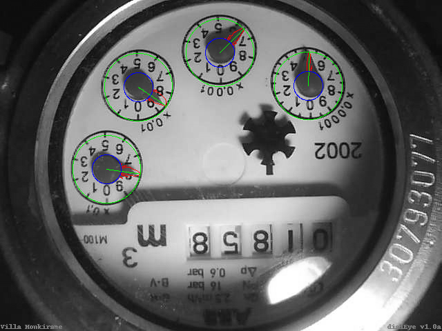

Python ei ole virallisesti CV:ssä ollut mutta vaihteeksi pääsin taas tutustumaan. Nyt on asetusosio kirjoitettu ja testattu, ODOMETER termillä voi määritellä missä numerot löytyvät.
Seuraavaksi on tarkoitus hahmottaa rajapintaratkaisua tesseractin ja pythonin välille. Kuvan(esi)käsittelyn ajattelin tehdä omalla kirjastolla ja sitäkin joutunee opettelemaan jonkun illan.
Väliin kuitenkin omaksi motivaatioksi:
