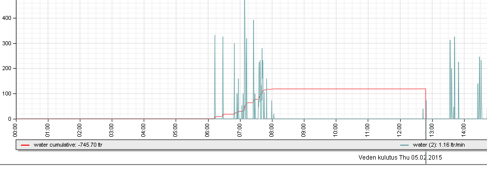

Tuon counterin [COUNTER] käyttäytyminen... asetuksissa on että maksimi on 0.9999 vaan trendi ei sitä "huomaa" ellei väliin satu nimenomaan arvo 0.9999.
Kts. kuva.

Se laskurin maksimi ei kyllä taida toimia, jos se arvo ei ole laskuri (siis laskee kokonaisia tapahtumia). Olet ilmeisesti skaalannut laskurin stepin joksikin muuksi kuin 1:ksi. Toteutus olettaa tuossa pyörähdyksen tunnistuksessa, että laskurin step on 1.

olammi sanoi:
Jep, liittynee int => float muunnoksiin.
Mulla siis laskuri nyt 0,0000 => 0,9999 jolla valmistauduin siihen että kun nuo kokonaisosa saadaan luotettavasti luettua numeroista niin sitten on laskuri jonka lukualue on 0,0000 => 99999,9999
Ei vaikuta mopolla ajoon toistaiseksi, alueella 0-9999 toimii ok.

jyrkipes sanoi:
Ei liity sinänsä int=>float-muunnokseen vaan siihen, että taloLoggerGraph olettaa stepin olevan 1, joka nyt on sitten jo enemmän kuin tuo koko käyttämäsi arvoalue (0.0000-0.9999). Ei pelitä.
Tulevaisuudessahan laskurisi pyörähdysarvoksi tulee taloLoggerGraphin kannalta 99999 (ei 99999.9999), jolloin tämä nykyinenkin ratkaisu sitten taas toimii ok.
