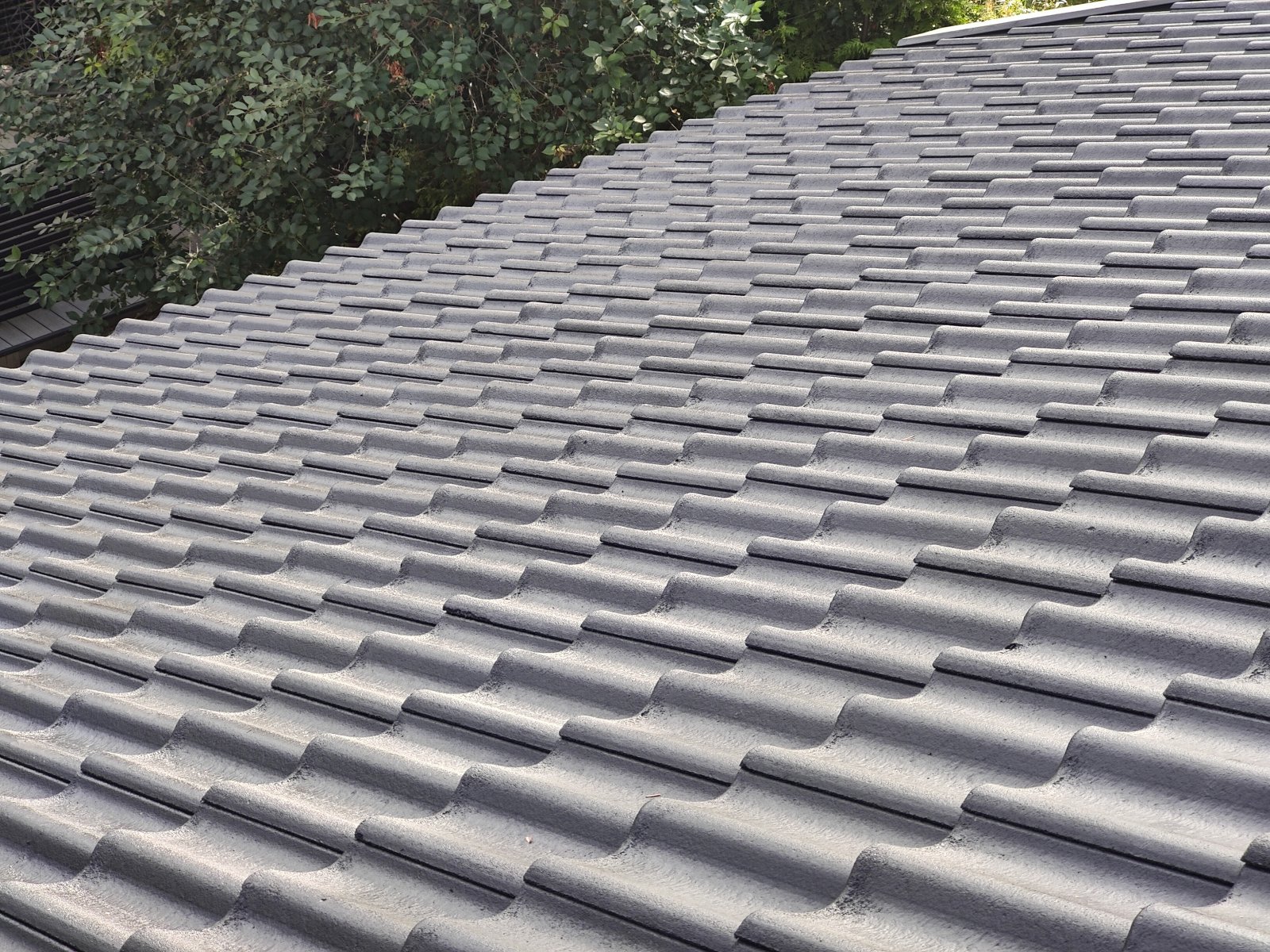

Jos katto on muuten ehjä ja ei teknisesti ongelmia, niin vedä pinnoite vaan pintaan. Saat helposti 5 vuotta lisää miettimis aikaa koko kattorempalle. Tuon tekee myös helposti itse murto-osan hinnalla vrt. yritykset ketkä näitä toteuttaa.
Omalle n.200m2 katolle sain lukkosaumakatolle (ammattilaiset kutsuu näitä sateenvarjoiksi) tarjouksen 24000€. sis. Rännit,syöksytorvet, kattoturvatuotteet yms.
Päädyin siihen tulokseen että en halua rämisevää peltikattoa sängyn yläpuolelle ja vedin sitten värin kattoon itse. Kustannukset oli n. 1400€. Pesuaineet, tarvikkeet, sammaleenpoisto, pinnoitteet, uudet tuuletusputket, näille läpivientitiilet, muutama harjatiili. Pinnoitteiden osuus tästä oli 835€ pihaan toimitettua (2 kerrosta, Renotec)
Tuolla pinnoitteella menekki ruiskutettuna on n. 300-400g / m2. 20kg maksoi viime vuonna 167€ / 20kg. Tikkurilan litkut kannattaa jättää hyllyyn (liian vetistä)
Kolme tarjousta teetettyä oli pinnoitukselle 5000-10000€, 10000€ olisi ottanut kaikki tiilet alas ja maalannut yksi kerrallaan, missä taas ei ole mitään järkeä.
28*v vanha katto, kahteen kertaan ruiskittuna.
Sulla katto on vaan pirun jyrkkä niin pakko melkein tehdä nostimelta käsin kaikki työvaiheet, mikä lisää taas kustannuksia.

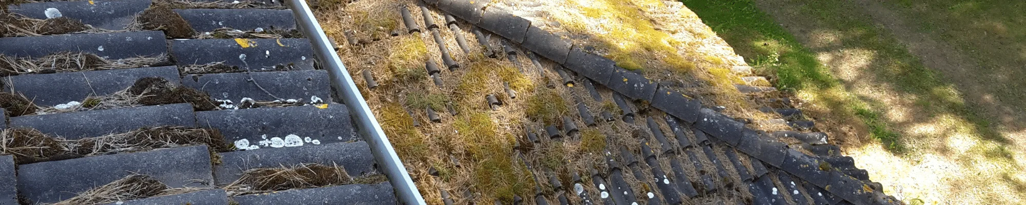

On kyllä haastava kysymys tämä tiilikaton pinnoitus. Meillä Ormax tiilikate vuodelta 1998 ja pinnoite (maali) alkaa olla melkolailla kulunut pois. Likaa ja sammalta tuo karkeampi betonitiilen pinta toki kerää herkemmin kuin maalattu, mutta katon vesitiiveydestä en olisi vielä huolissani pitkään aikaan. Varmaan on totta, että pinnoittamattoman betonitiilen vedenimevyys on suurempi kuin pinnoitetun, mutta ei sadevesi sinne betoniin kovin syvälle imeydy, kunnes tulee taas pouta ja betoni kuivuu. Oletan, että tuollaiset nykyaikaiset tiilet tehdään hyvin alhaisen vesi-sementtisuhteen betonista "puristamalla", jolloin kovettuneen betonin laatu ja ominaisuudet ovat automaattisesti varsin korkealla tasolla ilman sen kummempia temppuja tai innovaatioita. Tämän puolesta puhuu sekin, että varsinaista rapautumista ei ole havaittavissa. Jos tässä maailmassa ei osattaisi tehdä betonia, joka pärjää ulkona ilman pinnoitusta, niin olisi kyllä jäänyt aika monta rakennusta ja rakennelmaa rakentamatta.
Olen todennut Sokevan Biocomp-aineen toimivaksi ja riittävän vaivattomaksi menetelmäksi huoltaa kattoa. Se kyllä tappaa sammaleen ja pitää pohjoislappeet 4-5 vuotta riittävän siistinä. Kerran olen pessyt koko talon katon ja siinä oli kyllä niin kova homma, että mielellään en ala siihen uudestaan maalaamisesta puhumattakaan. Kattokulma on 1:1,5 ja neliöitä muistaakseni reilusti yli 300. Kullkukauppiaillekin olen aina sanonut, että heidän neliöhinnallaan ostan mieluummin uudet tiilet. Mutta kuten yllä jo todettiin, niitä ei ole kotikonstein helppo saada katolle (eikä vanhoja alas).
Elokuussa 2020 ruiskutin kuparia katolle. Vielä ei oikein osaa sanoa, oliko vaikutusta vai ei. Kupari jäi ilmeisesti aika hyvin katolle sillä valumavedet ja loiskekivet eivät ottaneet kuparin väriä. Kuivalle katolle ruiskutettuna tuo ainakin kuivui lähes tulkoon heti.
AleH
Tuommosta on myös saatavilla harjalle kiinnitettäväksi. Jos vaikka harjatiiviste katolta uupuu ja sen sinne haluaa asentaa. Vaatii vaan vähän syvemmät taskut, kun hinta melkein kolminkerainen normaaliin harjatiivisteeseen verrattuna.
