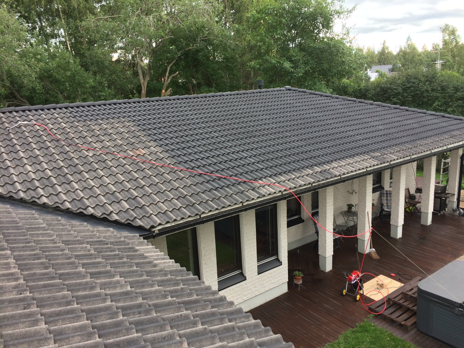

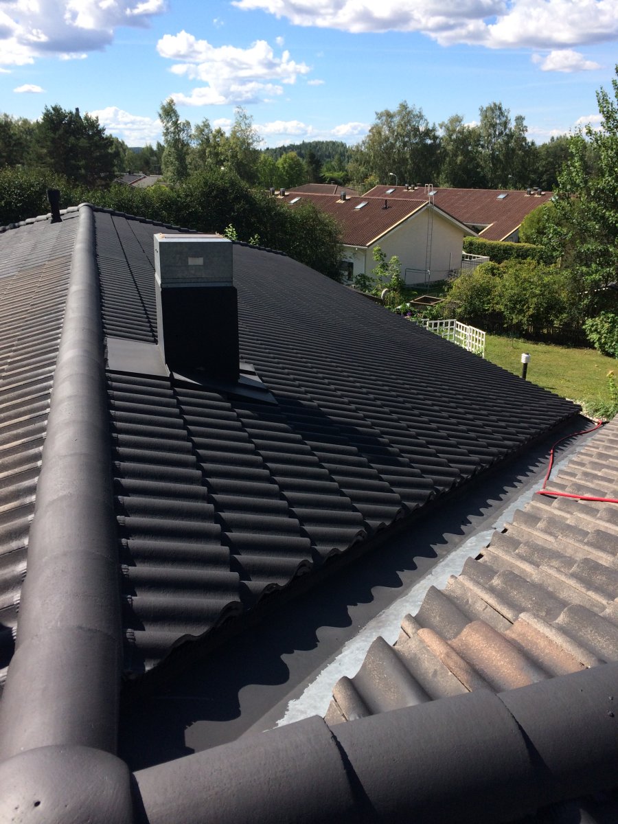

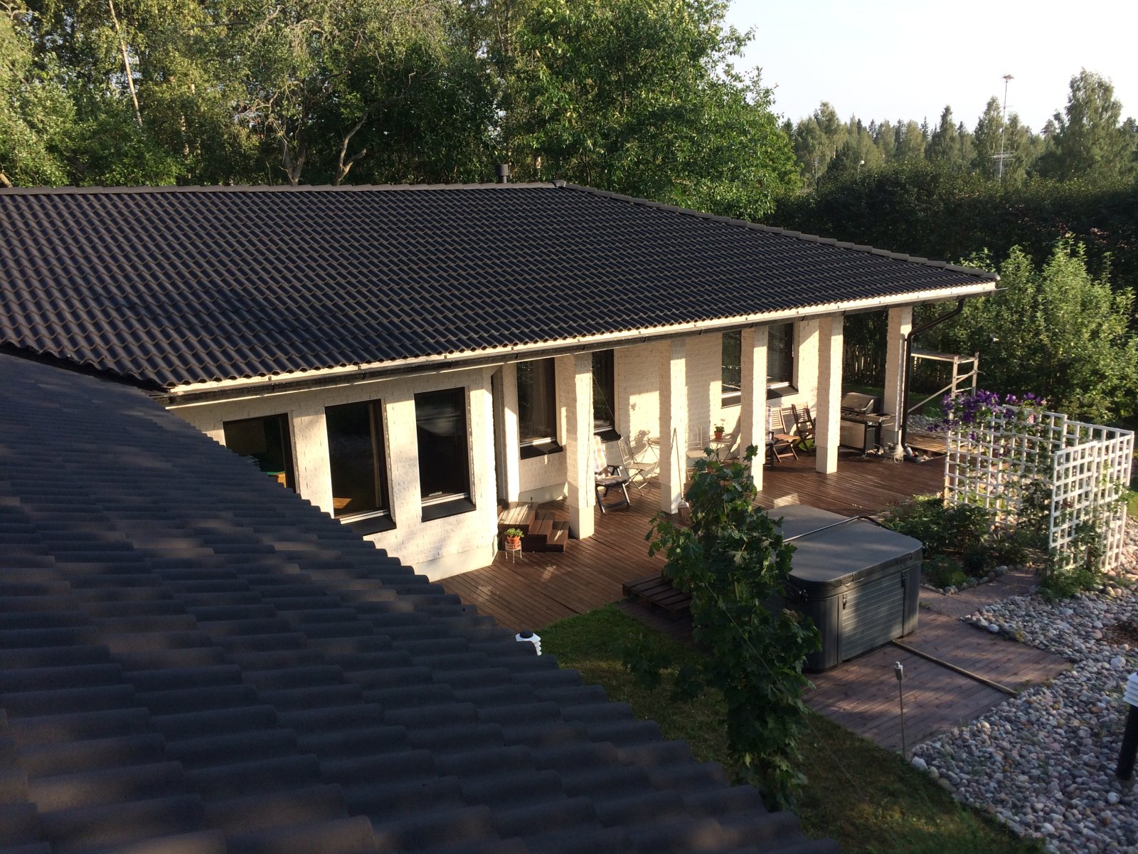

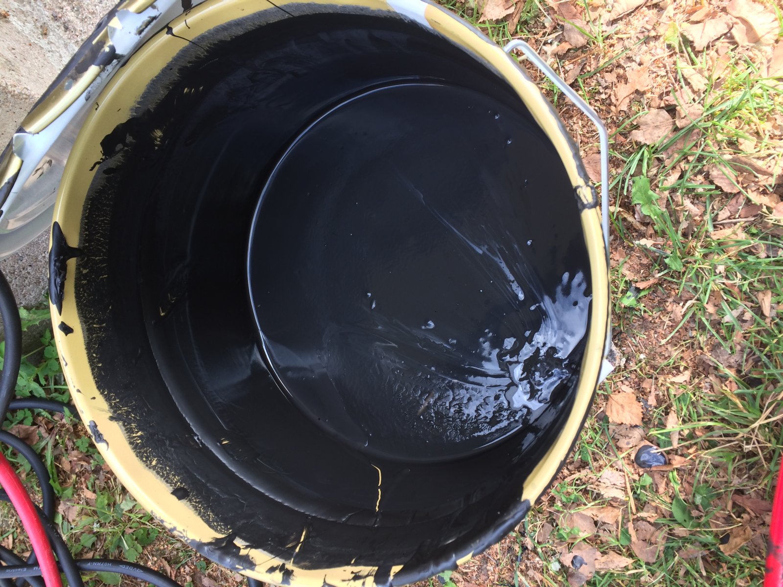

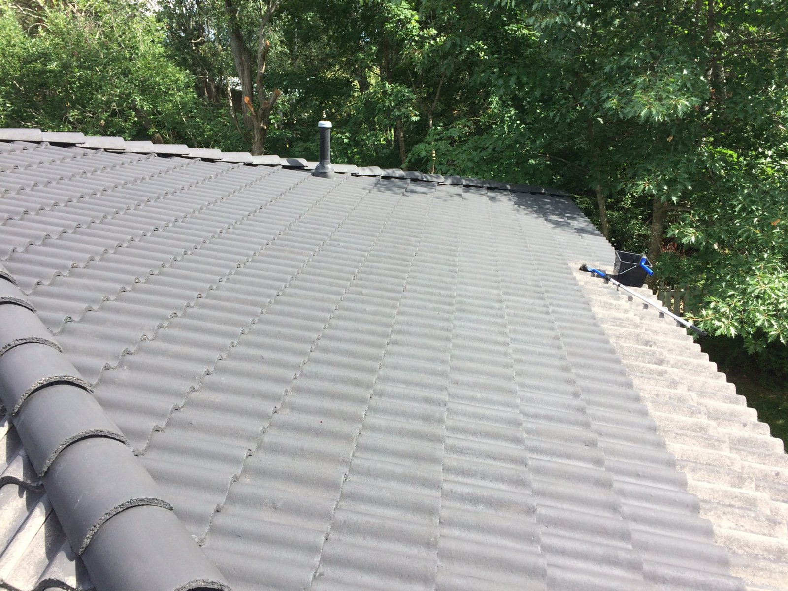

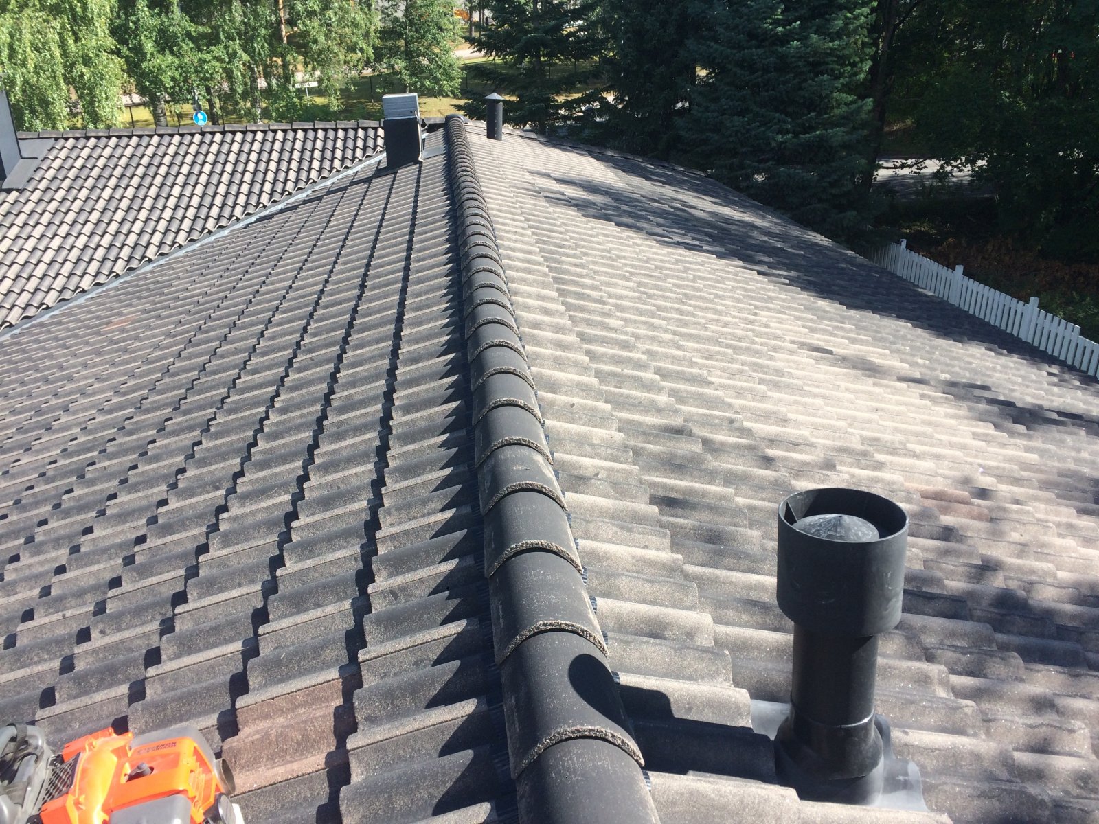

Ohessa muutama kuva prosessista ja tuossa aiemmassa postauksessa vähän kuvausta.... https://lampopumput.info/foorumi/th...nmpia-kuin-30-vuotta-sitten.27554/post-362574

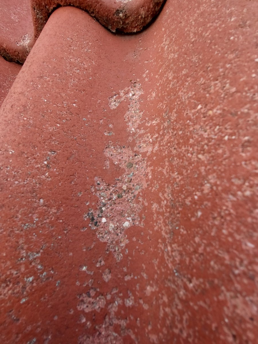

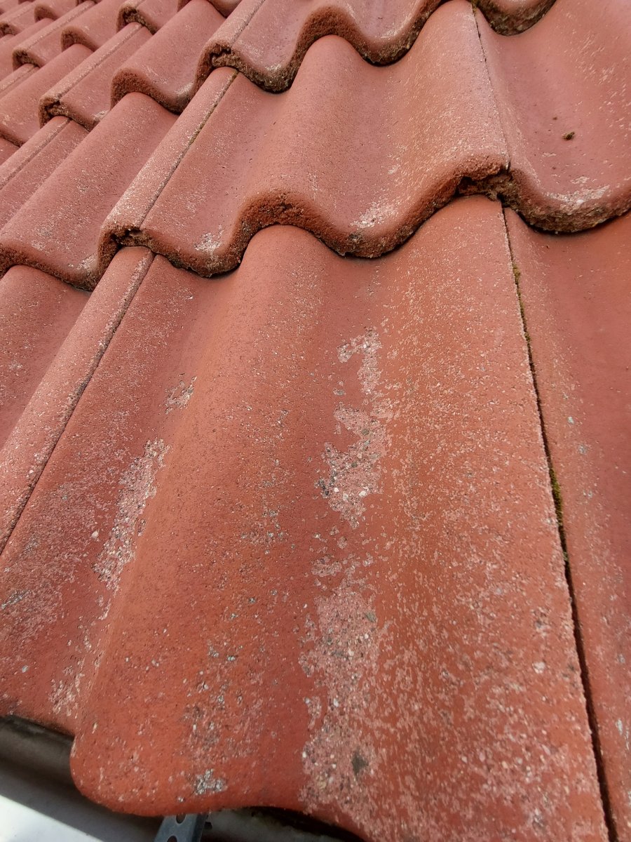

Minullakin tuo pinta on lähtenyt vielä täydellisemmin ja alkuperäisestä väristä on vain rippeet aaltojen pohjissa. Miltähän tuo sinun noin 5 vuotta sitten maalattu katto näyttää nyt ?

Pinta on käytännössä hiekkapinta tai betonipinta, miksi sitä haluaakaan sanoa. Luulisi siihen ainakin tarttuvan minkä vaan.

Ehkä tuo on positiivista, että on aallon pohjissa paras pinta. Meillä oli pahimmat rapaumat siellä pohjissa, kuva alla jos siitä zoomaamalla näkyisi, että ainesta lähtenyt jo.

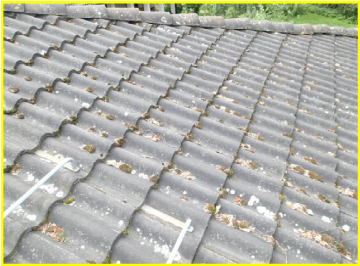

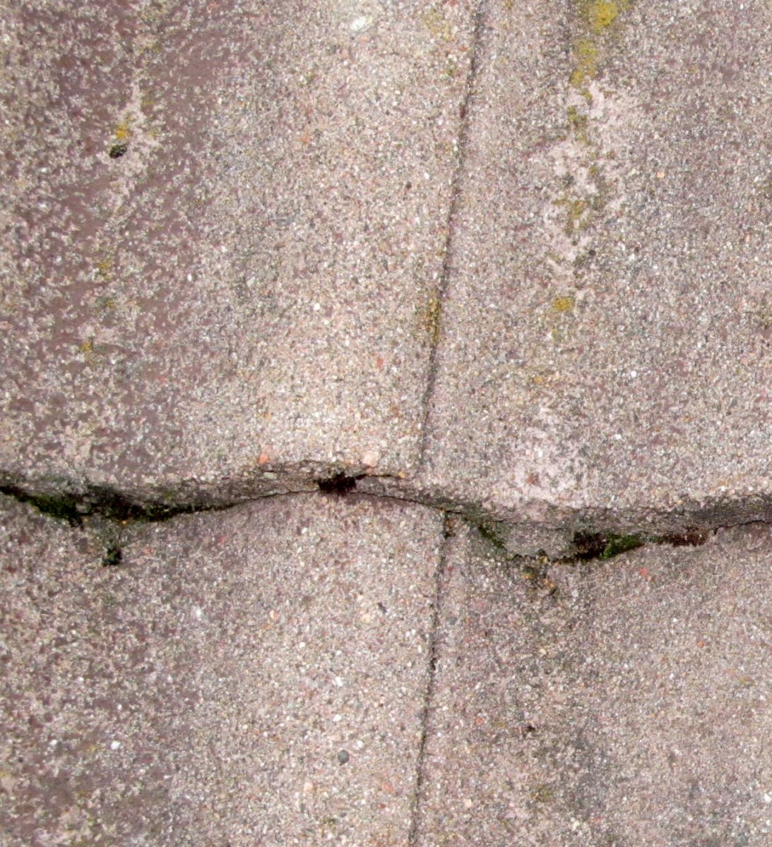

Tuo sinun pinta on kyllä todella hyvä. Minulla näyttää tämmöiseltä. Tällä on jo 30 vuotta ikää. Tiilet ovat "Luja" merkkisiä. Eniten pintaa on piipun juuressa varjon puolella. Kuva on paremmin auringon porottamalta alueelta eikä pohjoislapekkaan kummempi ole. Räystäskouruista löytyy jatkuvasti hiukan hiekkaa.
Hyvä puoli on että tämä ei ole liukas jalan alla edes märkänä.

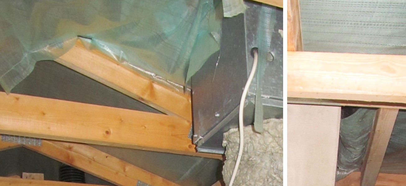

Minulla tuo aluskate on tämän näköistä, muovia, hiukan sinertävää ja vähän tuommoinen verkkokuvio. Muualta tuo näyttää olevan ihan pinkeänä mutta katolle rakentajien käsiin eksynyt veitsi on tainnut olla vähän väärää kaliberia. Kuvat ovat useamman vuoden takaa ja nyt katolla on vielä niin paljon lunta ettei sinne ole asiaa. Viikon päästä saattaisi jo päästä.
