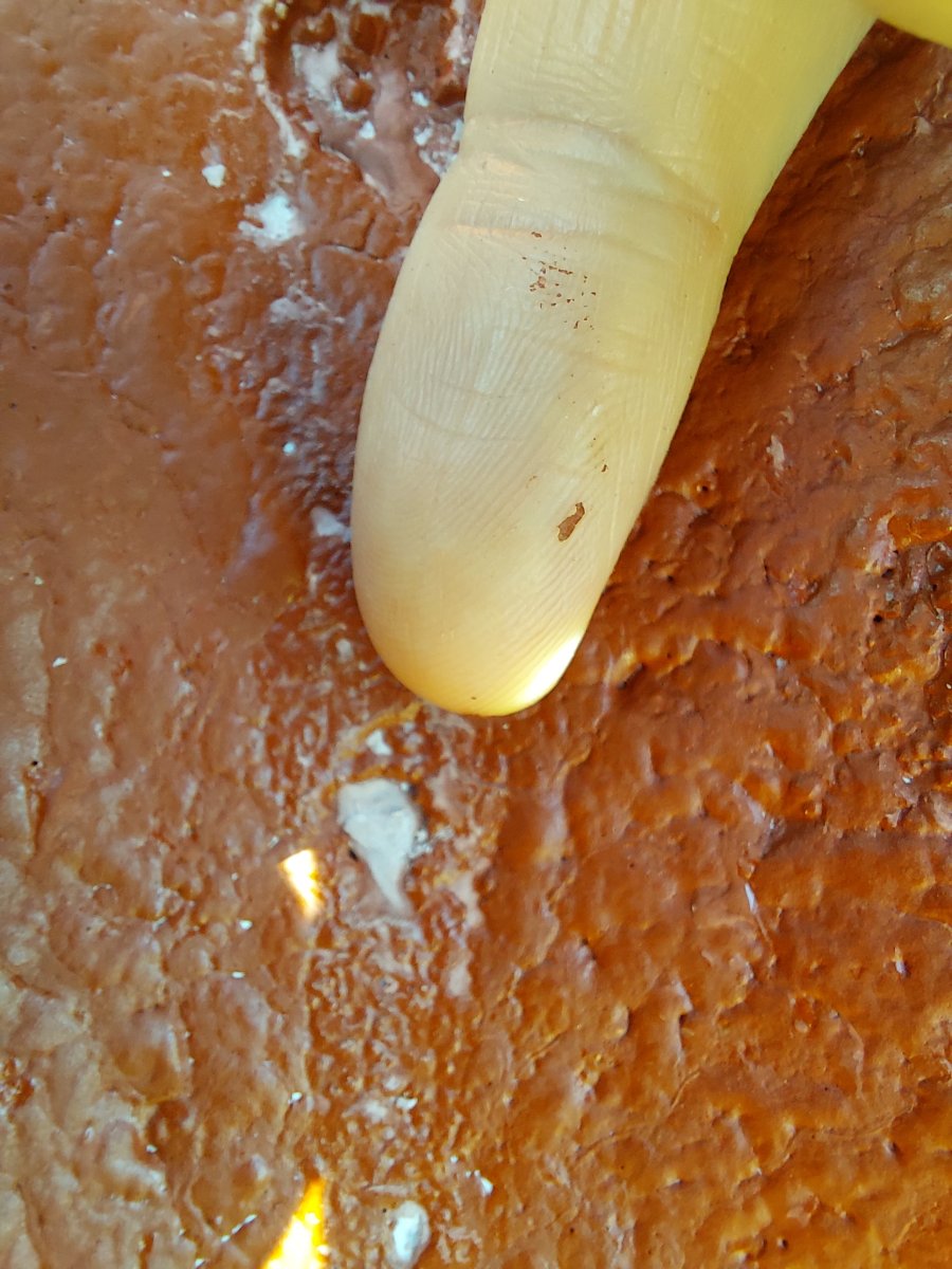

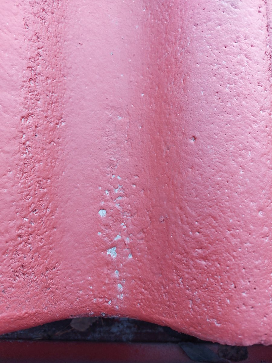

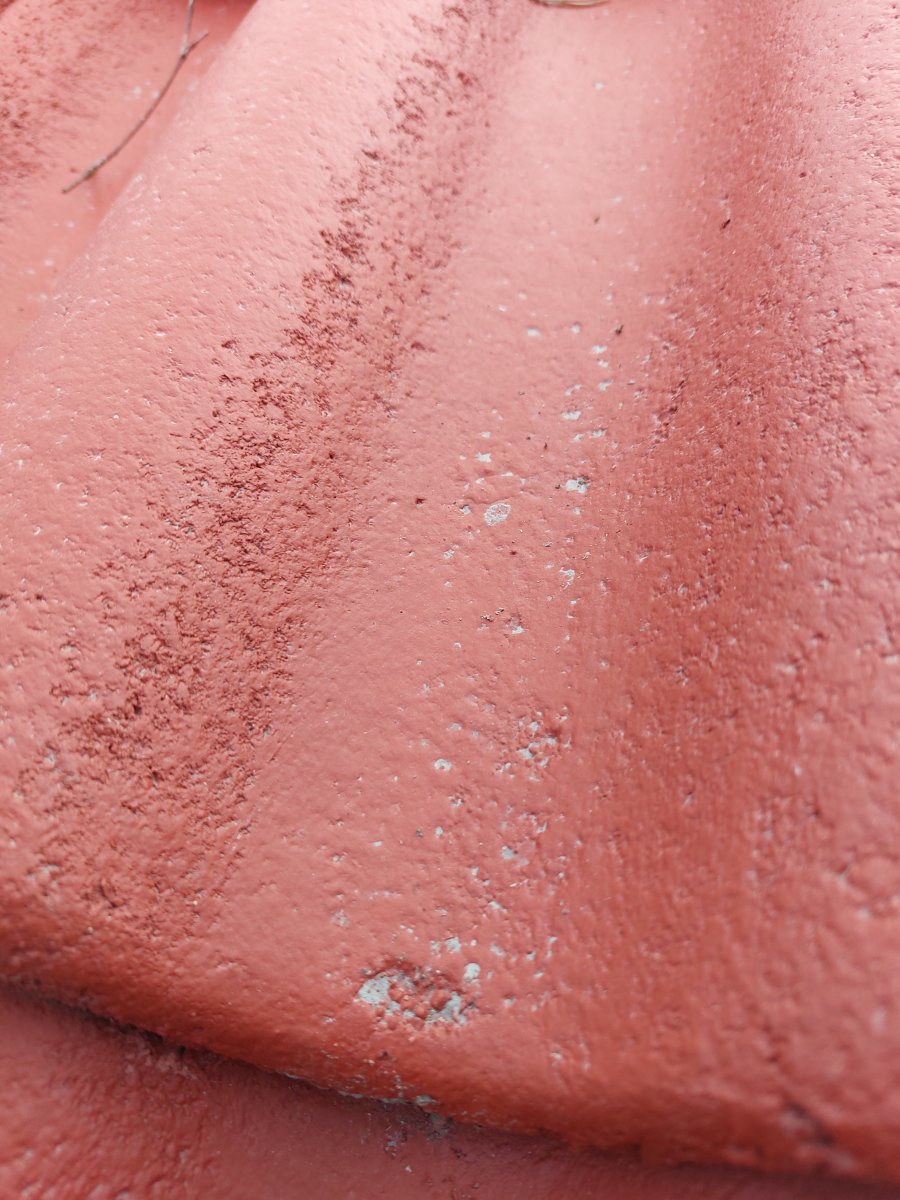

Katselin nyt yhdestä kohtaa, että miltä näyttää.
Maalauksen ja kaatosateen jälkeen oli tiilen kuoppien pohjalla vaalea puolikova klunssi, joka oli maalista jotakin ainesta, olisiko kalkkipitoinen aine kyseessä.
Telasin tuon päälle siis sittemmin samaa maalia.
Huomionarvoista ja mitä vähän ihmettelen on se, että nyt näkyy tuota vaaleata olevan näkösällä. Olisiko kerpele siitä lähtenyt se itse telattu maali veke talven aikana tuon päältä :( No on mahdollista että tuo on likaa ja täytyy jokupäivä käydä raaputtamassa ja analysoimassa, että kumpaa on.
Tosin pahaenteisesti näyttää kyllä maalin ainekselta eikä lialta, mikä tarkottaa että päälletelattu maali on lähtenyt pois.
Maalarifirman kanssa tuolloin pohdittiin mitä pitää tehdä ja Ormaxiltakin kysyttiin. Ja oli puhe ettei tarvitse alta sitä vaaleata lähteä poistamaan, vaan siihen päälle vain

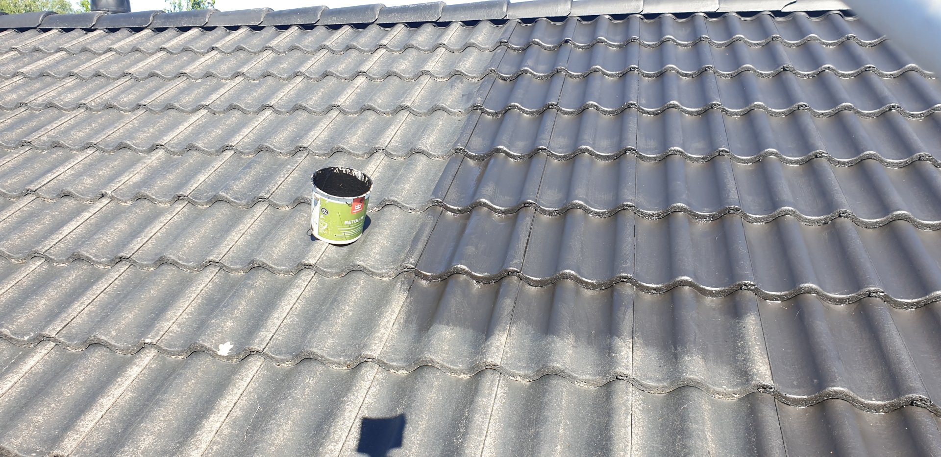

Mullaki alko nyt tiilikaton maalaus. On muuten aika työläs pensselillä eka kerros. 2 tiiltä saa maalattua märällä sudilla. Karhea pinta syö maalia. Lisäksi toimistotyöläisen paikat on kipeänä kun katolla könyää, turvavaljaat on. Buranaa kuluu tabu päivässä. Joo en oo nuori enää. Ehkä toinen kerros ruiskulla. Säitä pidellessä, sadekuuroja vältellessä, kerran tuli jo maalit rännistä alas (ehkä litran verran)
On iso homma pensselillä, mutta hyvä tulee kyllä sitten.
Itse paikkailin ammattilaisen tekoset eli kourunpohjat pyöreällä telalla. Oli siinäkin tekemistä, vaikka oli nopeampaa kuin sively.
Loppuvaiheessa ei enää tarvinnut valjaita, kun oli tullut tarpeeksi holtittomaksi

Sama idea mullakin on ottaa nyt tela käyttöön nopeuttamaan, mutta ne tiilen päädyt tarvii edelleen pensselöidä ainakin eka kerros. Saa töpötellä ihan urakalla.
^Todennäköisesti tarvii pensselöidä päädyt, mutta oma tela oli sellainen, että telan toinen sivu ei ollut niin pyöreä, vaan siinä oli tasopinta ja sillä sai jotenkin ne päädyt. Ensin päädyt tosi märällä telalla poikittain ja sitten ylijäämämaalin levitys kouruihin. Maalia ei ollut tarve säästellä, mikä yleensä ei päde kun ainakin Ormax on tosi kallista.
Itsellä oli suurin osa päädyistä about ok maalarin + ruiskun jäljiltä, niin ei ollut niin pakottava tarve saada niitä kovin hyvin.
PS. meillähän maalarin jäljiltä tuli 1min maalauksen jälkeen kaatosade. Vaaleita kalkkiklönttejä oli joka kuopassa. Niitä en lähtenyt poistamaan (kysytty Ormaxilta asiasta), jos olisi pystynytkään, ja siihen päälle telaus. Nyt kun olen katsonut katolle niin on aivan kerpeleesti täysin samannäköisiä vaaleita klönttejä koko katto täynnä. Joko A) oma telaus on lähtenyt kalkin päältä tai B) ovat talven aikana kertynyttä jotakin likaa. Jos on kohta A), niin alkaa silmissä sumentua...
