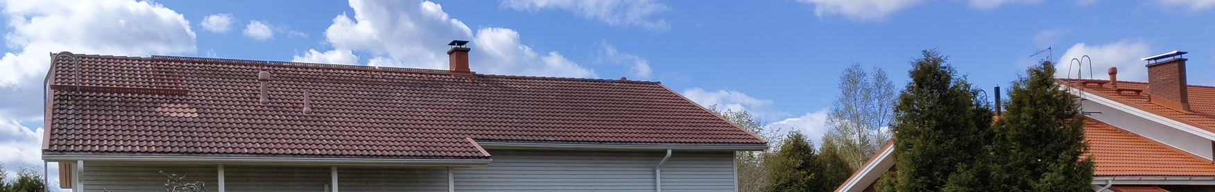

Katolla vierekkäin molempi tiili’ ja näyttää orvolta tuo ei-plus pinnoitettu.-

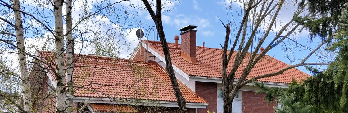

Naapurustoon rakennettiin uusia taloja 8-9 vuotta sitten, niiden tiilikatot näyttävät vieläkin aivan uudenveroisilta.
Hyvin näkyy missä meillä oli öljykattilan piippu vielä kolme vuotta sitten.
Itsellä on vielä öljykattilan piippu paikoillaan , pannuhoneesta katkaisin piipun mutta loppupätkä paikoillaan. Piippu oli omavalmiste metallipiippu. Katto on peltikatto ja jäisi reikä joka pitäisi sitten paikata tai vaihtaa koko pelti. Mitähän tuohon keksisi?

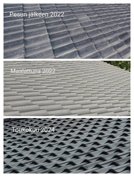

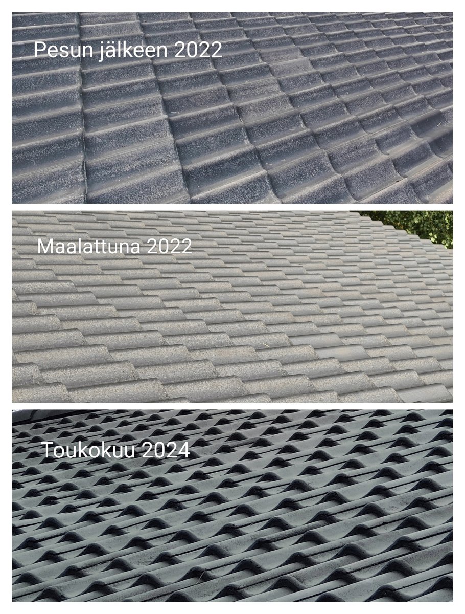

Renotec. Saa suomesta 167€ / 20kg. (v.2022) Menekki 300-400g / M2 kahteen kertaan ruiskutettuna.
2022 elokuussa maalattu ja vielä ainakin pysynyt virheettömänä. Roskat tulee katolta alas sateen mukana, vaikka tiilen pinnat oli paikoittain aika huokoset.
