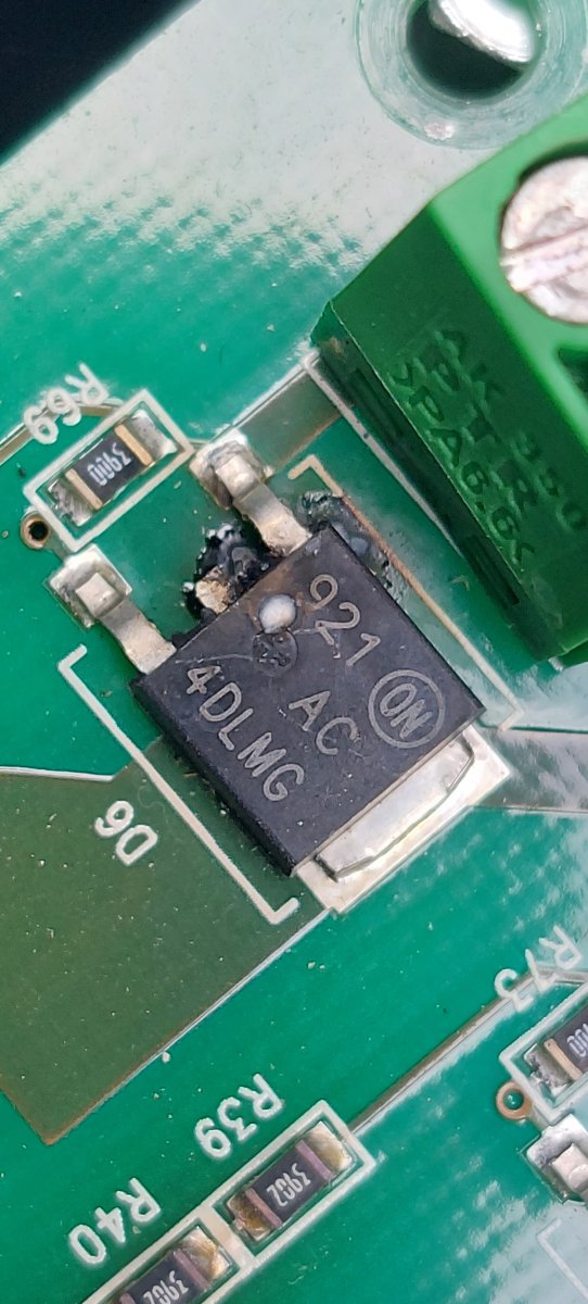

Tyristori näyttää kyrvähtäneen. Onko kela oikosulussa? Kaikkihan pystyy korjaamaan kun työntouhussa on tarpeeksi fiksu tyyppi. :hmm:
En ole varma muistanko oikein että joku olisi vaihtanut vastaavassa tapauksessa tuon tyristorin mutta myös ohjeuspuolelta oli kärvähtänyt jotain. Varmaan selviää selaamalla tätä ketjua taaksepäin. Osan vaihto itsessään on helppo eikä osa maksa paljoa mitään. Hommaamiseen tietysti menee aikaa.
Tuota kikkaretta nyt ei tarvi enää mitata kun tuho on noin selvä. Tuossa kuitenkin ohje tyristorin mittaamiseen jos joku sattuu tarvimaan.
Kiitos avusta! Tyristori tilattu. osalla hintaa alle euron otin samalla muutaman lisää, mutta postikuluja 20e

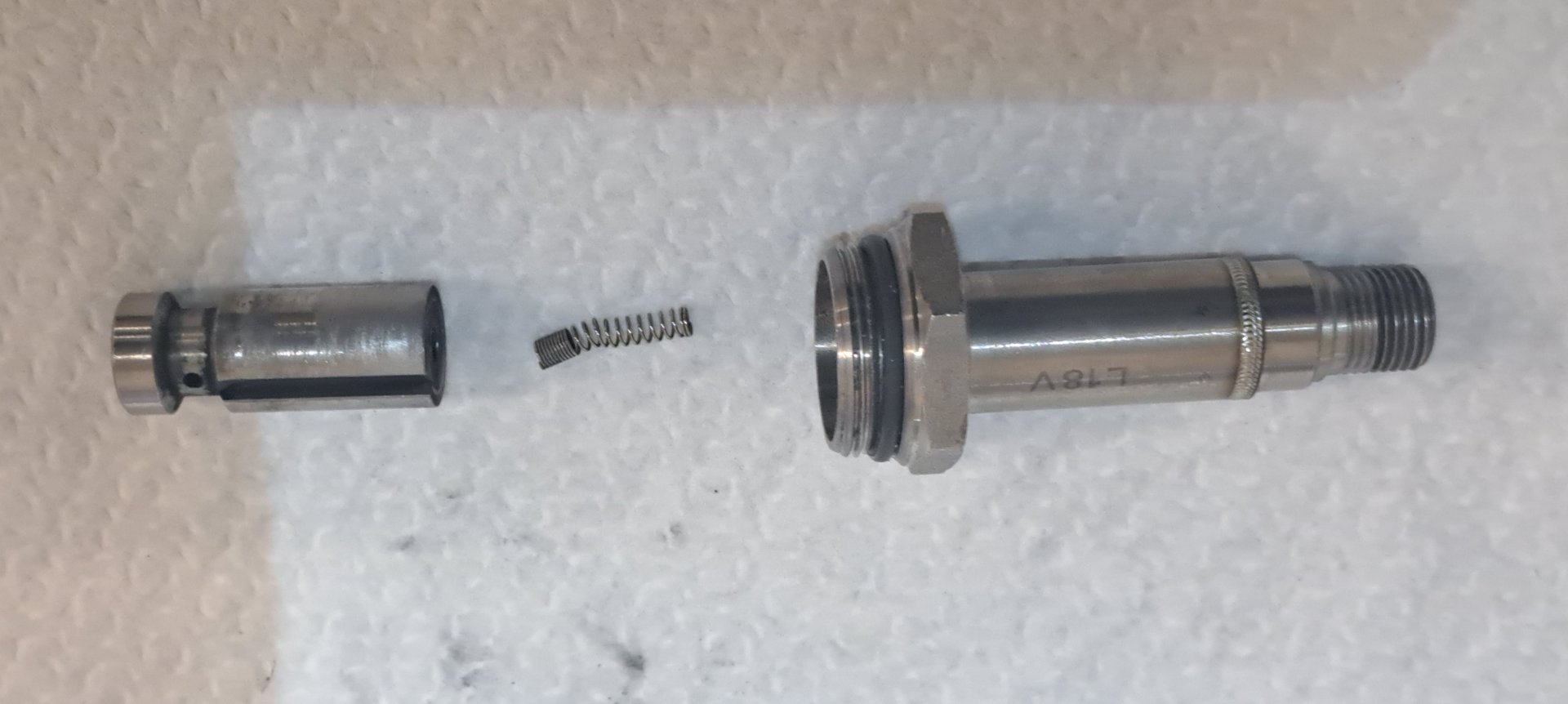

Kun en muutakaan keksinyt, niin purin, puhdistin ja kasasin tuon ilmastuksen magneettiventtiilin. Mitään varsinaista vikaa ei silmämääräisesti näkynynyt missään, ellei tuota pientä mutkaa tuossa karan jousessa lasketa. Piirilevyllä kaikki oli silmämääräisesti ok. Ilmastuksen kela antoi noin 0,8 kilo-oomin vastuksen, eli ei kai se ainakaan palanut ole. Käynnistyksen jälkeen alkoi taas ilmastusvaiheessa kupliminen prosessisäiliössä, eli ilmaa sinne menee. Vikakoodi ei tosin näyttäisi kadonneen mihinkään...
    136,2 KB · Lukukerrat: 128
Onkos tiedossa edullisia paikkoja tilata polyalumiinikloridia? Tilasin joskus puhdastulevaisuus.fi:stä, mutta se vanha kauppa on jo kuopattu.

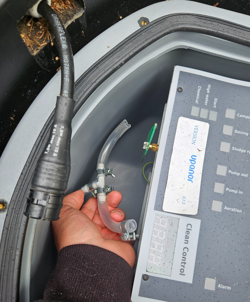

Jahas, rakkaan harrastuksen parissa jälleen. Laite ilmoitti että neste on loppunut.
Syyksi paljastui korkanneet kompressorin letkut. Toinenpää oli halki ja toinen miltei irti. Todennäköisesti klemmarit ovat myös löytyneet ajan saatossa.
Ilmeisesti tuo mitä laitoin sinne viimeksi ei kestä pitkään tärinää ja murtuu lopulta. Mitähän materiaalia olevaa letkua tuonne laittaisi? Alkuperäinen eikä tuo mitä laitoi korvaavaksi näyttäisi kestävän.
Paineilmaliittimet jotka olivat metallia näyttävät myös hapettuvan varsin nopeaa tahtia. Pitäisi varmaan löytää jostain kokonaan muovisia tilalla. Ei tuolla taida muut kestää. (pl rst)

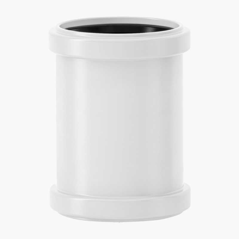

No, alkasin tätä tarinoimaan, kun tuli mieleen, että mitenkähän on tarkoitettu korjattavan esim. tuon ruskean letkun liitos syvemmällä pöntössä? Täytyykö siinä tapauksessa kylmästi sahata vaakaputki (joka menee 1. sakokaivoon) poikki? Sitten vasta saisi pystyputken pois säiliöstä. Putken voisi sitten kytkeä takaisin 40mm muhvilla:
Mun mielestä nykyiset liitokset näytti liimatuilta. Ei tuokaan varmaan hauska konsti olisi, kun liitos olisi kuitenkin aika syvällä.
