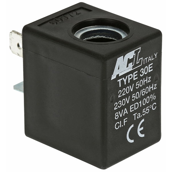

Itellä alkoi vilkuttaan ohjauskeskus E045 vikakoodi, eli ilmastuksen magneettiventtiiliä. Aukaisin ja katoin nuo kelat, niin kyseinen kela oli kärvähtänyt. Eli kysymys kuuluu tietääkö kukaan saako tuota kelaa mistään Suomesta hommattua suoraan? Tää on se vasemman laidan isoin kela :ACL Italy type 52E1C5 220v 50hz 230v 50/60hz, 30 va ED100%, CI.H Ta 80*c lukee kelassa. 13millinen tappi johon kela lasketaan.
Meni vähän arpomalla mutta onko kyseellä tälläinen kela?
Datasheet: https://www.acl.it/en/CatalogoAcl/series-5/
Jos on niin kysy tuolta Salhydrosta, noita näyttää olevan useammallakin paikkakunnalla? Jos löytyy niin kerropa mitä maksaa/maksoi...
väiski
Kyllä on juuri tuollainen se kela. Kysyin tuolta Salhydrolta mutta niillä ei ole enään valikoimissa kyseistä kelaa, on ollut kyllä ennen. Käski kysyä Metalworkilta Järvenpäästä, sieltä en ole vielä vastausta saanut.
väiski
Eihän se mennytkään ihan niinkui elokuvissa. Kelan kärähtäminen oli myös rikkonut piirilevyn(jonka se kuulemma useimmiten tekee) josta ilmastuksen magneettiventtiilin komponentteja oli ainakin viisi kappaletta palanut. Tähän hätään en ruvennut korjauttaan levyä vaan hommasin uuden tilalle, täytyy kumminkin tuo vanha korjauttaa varalle kun komponentit siihen näytti maksavan muutamia euroja. Ajattelinkin nyt rakentaa magneettiventtiilin ja piirikortin välille sulakkeen. 5,5 vuotta kesti tuo kela.
Nyt näyttää taas pelaavan ja ei näytä vikakoodeja, mutta edelleen polttaa kemikaalivaloa siinä vasemmassa reunassa vaikka nestettä kului ihan normisti entiselläki kortilla.

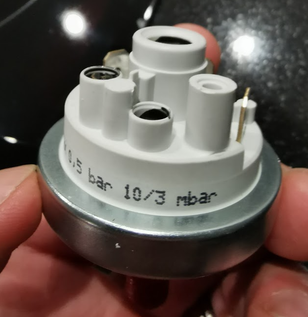

Yksi painekytkin tuli ruuvattua myös irti ja katsottua sitä hiukan tarkemmin. Painekytkimestä on kytketty navat jotka yhdistävät kun kytkimeen kohdistuu pienikin ylipaine. Koitin erillisellä puhtaalla letkulla puhaltaa antureihin niin jokainen niistä naksahtaa herkästi ja yhdistää navat. Jostain syystä ainakin kahdesta näistä kulki ilma läpi kun tuonne puhalsi kunnolla(ellei liitos vuotanut). Yksi napa tuossa näytti olevan varalla ja yhteys siihen katkeaa kun paineraja ylittyy. Painerajan toimiessa myös itse ohjainpaneelissa oleva valo syttyy välittömästi.
Kemikaalin tunnistus siis toimii niin että jos kemikaaliputki on tyhjä niin myöskään painetta ei muodostu vaan tuo puhaltelee tyhjää putkea eikä paine nouse. Saattaa olla että tuonne on myös jotain hienompaa toimintaa rakennettu että esim pumpatessa se osaa "laskea" paineenmuutoksen ja ajan perusteella paljonko kemikaalia on siirtynyt prosessiin.
Tässä muutama kuva painekytkimestä. Valmistajaksi paljastui saksalainen Beck.
Mittasin myös jokaisesta resistanssin kytkimen yli. Kahdessa se oli alle Ohmin ja kolmannessa painekytkimessä noin 180 Ohmia. Liekö tuolla sitten alkanut jo lähtölaskenta(korkea vedenpinta).... :hmm:

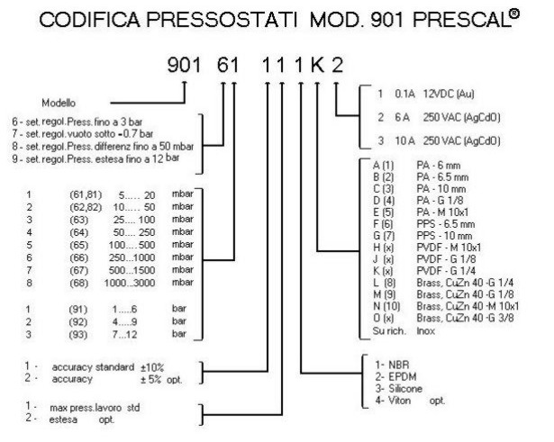

Orginaalissa painekytkimessä on pahuksen monta painevaihtoehtoa.

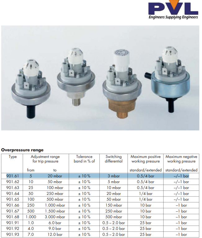

Tein myös hiukan salapoliisityötä tuon anturin kanssa. Ostin painekytkimen varoiksi hyllyyn jos tuo ei olisikaan tullut järkiinsä (186€ o_O ). Näyttää että tästä varaosasta löytyy jo kaikki tarvittava tieto. Arvelin painerajan ihan oikeaksi. Näköjään se näyttää aktivoituvan 10mbar ja palautuvan taas 3 mbar alempana eli 7 mbarissa. Jospa tästä olisi joskus apua jollekin muulle joka kaipaa laitteeseen varaosia edullisemmin. Kierrea painekytkimessä on G 1/8".
Paineensäätö tuossa kikkareessa tehdään tuosta keskimmäisestä ruuvista. Esim tällä myyjällä on tuossa suoraan pyöritettävä nuppi. Tuosta selviää myös että painekytkimen oikea tyyppi on 901.61.
Ja tästä selviää optiot vielä tarkemmin
katso liitettä 66605
katso liitettä 66604
Nopealla googlettelulla samaa pressostaattia/kytkintä käytetään jonkun kaasutoimisten laitteiden turvakytkimenä.
katso liitettä 66606
Edit. Lueskelin tuon @kurre orava :n laittaman pdf:n uudestaan. Onhan tuossakin näköjään mainittu tuo aloitusanturin korkeusasema. Pahus, noita pitäisi lukea kun piru raamattua.
4. Varmista että prosessisäiliön puolella aloitusanturin korkeusasema on oikea, eli anturiputki makaa putkikannaketta vasten, jos kyseessä syväasennus ja et yletä käsin anturiputkeen paina varovasti varren kanssa ja varo rikkomasta kulmaliitintä jolla yhdistetty vihreä ilmaletku anturiputkeen.
Korvaako tämä ostamasi anturi minkä tahansa anturin? Ts. Aktivoituvatko kaikki 10mbar ja palautuvat 7mbar?
