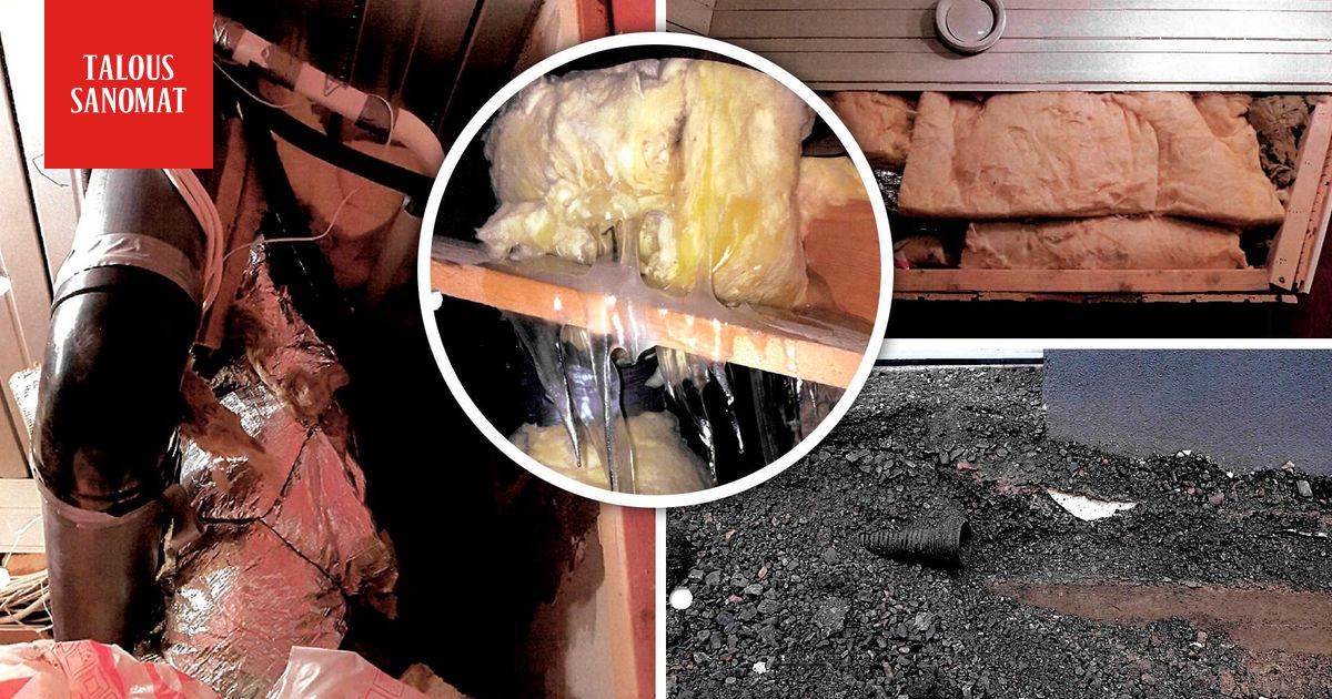

Mirkan ja Sannan talo oli kuin helvetistä: alkoi reikiintyä itsestään, huoneissa hengenvaara, 2-vuotiaan pelätään sairastuneen loppuiäksi
Ihmeellinen juttu tosiaan! Lämmintä käyttövettä ei ole tullut vuosiin? Ei ole ollut hääppöistä myöskään talon ylläpito. Talo ei näytä aivan pieneltä. Jäikö talon tehneelle mitään käteen 263 000 myyntihinnasta. Vai onko nämä niitä alle 1000 €/m2 rakennuskulun taloja, joita joku kehuu tekevänsä esim. suomi24 rakennuspalstalla? Nyt ainakin tulee pahasti tappiota.
Jotain tuossa tarinassa jää kertomatta. Tottakai voipi olla, että rakennusvirheet ovat pahoja, mutta kyllä tuosta lämminvesijutusta jää myös sellainen tuntuma, ettei asukkaillekkaan omakotitalo ole oikea asumismuoto.
Ehkä tajusivat sen itsekkin.
Näppärä tapa "myydä" asunto takaisin myyjälle täyteen hintaan. Noin halvan uuden talon tapauksessa olisi varmasti hinta tippunut reilusti normaalisti ehjääkin taloa myydessä.

Onhan tuossa nyt jotain hämärää, jos on vuosikausia asuttu ilman lämmintä vettä. Tulee heti epäilys, että jos piheys ja rahapula on ollut tuota luokaa, ettei ole saanut asiaa korjatuksi, onko siellä ollut ilmanvaihdot ja lattialämmitykset myös poissa päältä ja oikein hakemalla haettu homepilkkuja laattasaumoihin.
Myös tämä ihmetyttää "Tuliterään taloon alkoi vyöryä sisään muurahaisia. Huoneita meni käyttökieltoon hyönteisinvaasion vuoksi." Muurahaisia nyt voi olla millaisessa talossa tahansa eikä se rakentamisen laadusta mitään kerro. Kuka on pannut huoneet käyttökieltoon ? Ei ainakaan kukaan viranomainen. Tuokin ongelma todennäköisesti olisi hoitunut sillä, että myrkyttää sokkelin ympäryksen keväisin.
E: Totta kai kosteus voi houkutella muurahaisia, mutta ei se invaasio sitä vaadi, hiekkainen maa ja kevään aurinko riittää.

Samasta löytyi myös Iltalehden uutinen, jossa hieman lisää kuvia: https://www.is.fi/taloussanomat/art-2000006374420.html
Kohteessa mahtaa taitaa olla ollut poistoilmalämpöpumppu, "Lämminvesivaraaja ei ole tuottanut kuumaa vettä, ja se siihen liittyvine ilmanvaihtolaitteineen on väärin asennettu."
"Käräjäoikeuden hyväksymät virheet:
  • Kaupan kohteessa on virhe ulkoseinien ja lattian yhtymäkohdassa, mistä on aiheutunut ilmavuotoa sekä kosteus- ja mikrobivaurioita seinän rakenteisiin ja näistä johtuvaa terveyshaittaa.
  • Talon ulko- ja sisäseinät ovat vinot, minkä vuoksi osa ovista ja ikkunoista toimii puutteellisesti.
  • Osa ikkunoista on asennettu virheellisesti.
  • Rakennuksen sisäkatto on puutteellisesti kiinnitetty, mistä on aiheutunut putoamisvaaraa.
  • Rakennuksen kuistin vesikatto on virheellinen.
  • Lämminvesivaraaja ei ole tuottanut kuumaa vettä, ja se siihen liittyvine ilmanvaihtolaitteineen on väärin asennettu.
  • Selvittämättömäksi jääneestä syystä rakennuksen sisäilmassa on kuituhiukkasia.
  • Lattialämmitys toimii puutteellisesti.
  • Rakennuksessa on tuntunut viemärin hajua.
  • Vikavirtasuojakytkin on lauennut toistuvasti."

No jaa. Empä nyt tiedä olenko nyt sitten lopulta varma talon kelvottomasta kunnosta. Ei virheetöntä ole kai olemassakaan. Kaikki nuo kai olisi ollut korjattavissa? :hmm:
Jolberious
Äkkiä kun listaa katsoo, niin:
Laukeava vikavirtasuoja on varmaan aika helppo sähkärin tutkia että mistä johtuu
Rakennuksessa viemärin hajua ->kaivo kuiva tai viemärin tuuletus puutteellinen tai etäisyys tuloilmasäleikköön liian pieni
Lattialämmitys, ilmanvaihto ja lämpöisen veden puute on syyllinen PILP, säätö, nuohous
yms yms yms.
Esim 50k - 100k hinnan alennuksella tekisi / teettäisi jo ihmeitä. Mutta kaikista ei ole OKT-asujiksi, jossa pitäisi ottaa vähän vastuuta itse asunnosta. Tai ainakaan omasta mielestäni isännöitsijät eivät OKT kohteita isännöi (bisneksen paikka?)
