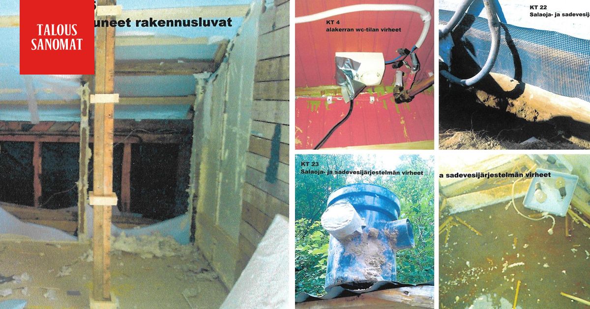

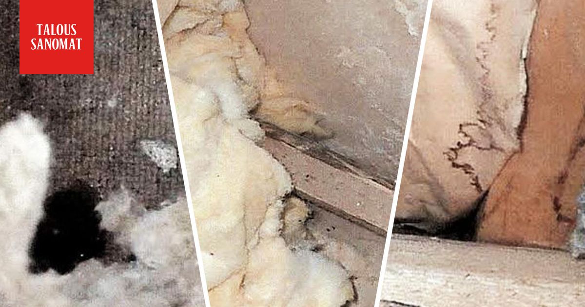

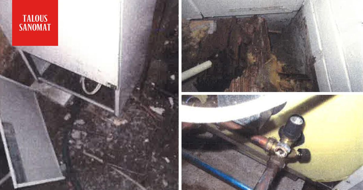

Ensiksi valehdellaan ja sitten vielä yritetään viedä oikeudessa rahat. Melko rehtiä kaupankäyntiä. No, kalliiksi tuli.
Erikoinen kiista talokaupasta: myyjä vaati aiemmilta ostajaehdokkailta 63 000 euron korvauksia
Iäkkään myyjän antamat tiedot hehtaarin tontilla seisovasta omakotitalosta poikivat riidan, joka johti erikoiseen vahingonkorvausvaatimukseen.
