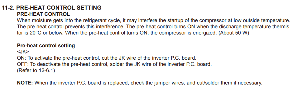

Tässä ei ole mitään automatiikkaa jos sammuttaa niin ei sulattele? Mietin että jos sammuttaa talvella niin kone ottaa ”osumaa” kun pistää päälle jos jäässä?

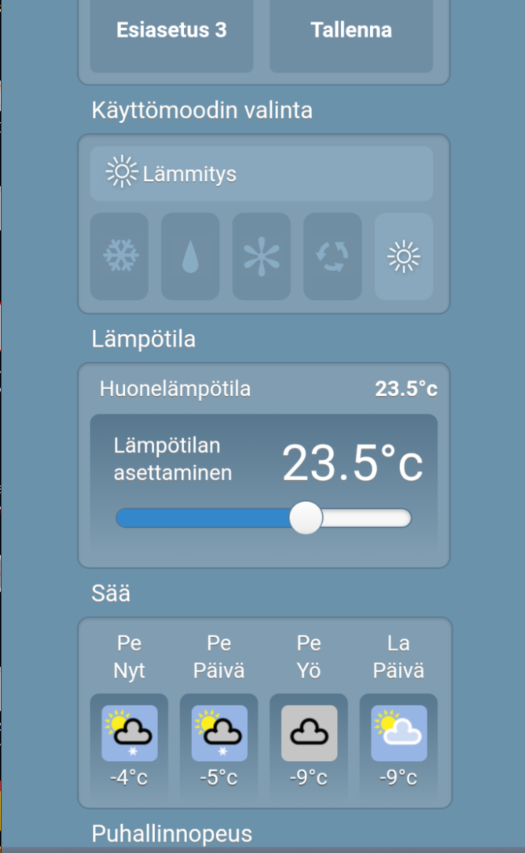

Eilen tuo kuvaamani tilanne oli maximituotto määrittämättömän vian seurauksena.
Tänään taitaa olla kuivempi ilma eikä toiminta sakkaa siihen 22 asteeseen eli tilanne on normaali tai
ainakin näyttää siltä.
Asetus on tilapäisesti tuo ja nautin lämmöstä kun sitä on saatavilla. Pöydän päällä alempana on +23.1 astetta.
Puhallus 2/5, I-see pois päältä.

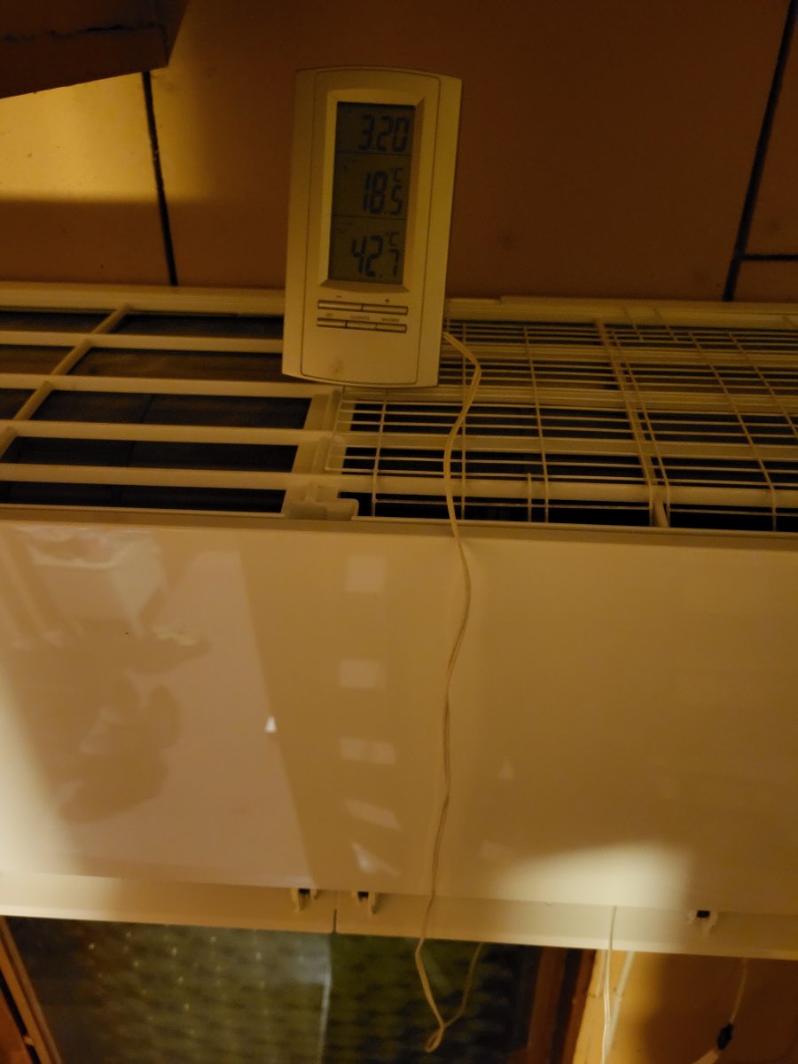

Täällä tänään vihdin korkeudella kun alkoi pakastaa 0>-5°C ilmakosteuden pysytellessä +90% lukemissa sulatti 30 minuutin syklillä pari sykliä kun pyynti nostettiin 10°C ylläpitolämmöistä 24°C:een. Vähän siinä "hemmottelin" -5°C lämpömittarin anturilla ja infrapunalla.
Rw25 oli maxpuhalluksella ja delttaT huiteli sulatuksien välillä keskimäärin jossain 22°C kieppeillä (44-22). Ottotehon oletetusti ollen maksimissa, eli n. 2200w?
Lähinnä otan tämän anturikalibrointina vs. VTT:n käyrä. Minkä korjauskertoimen asetan deltaT mittaukseen, jotta VTT-käyrä toteutuu -5°C@hr90%

RW25 koeponnistettu ekaa kerta talvisissa olosuhteissa. -15°C kelissä riittää melkein 15°C sisälämpöön tässä tuvassa kahden hengen lämpökuormalla ja sähkön peruskulutuksella.
Jonkin näköisen hemmotestin tein kun keli vähän lauhtui ja tulokseksi sain lämmitysjaksolle COP 2.74.
Ulkona -11°C, hr90%.
(41,5-19,5) x 1,14 x 846 x 1000 / 3600 / 2150 = 2.74
jos kiinnostelee miten laskin.
Sulattelee suunilleen tunnin välein n. 10 minuutin jaksoja. En tiedä mikä vaikutus on kokonsis COP:iin, mutta lämmitysjakson arvot osuu melko hyvin VTT:n cop-käyrälle. Käytetty ottoteho 2150w on stetsonista, lienee lähellä totuutta kun pyyntiä 24°C ei lähellekkään saavuteta. VTT testissä käy n. 70% teholla, mutta kuivemmassa, liekö vaikutusta.
Luulisin, että tää on suht identtinen yksilö VTT:n testikoneen kanssa.

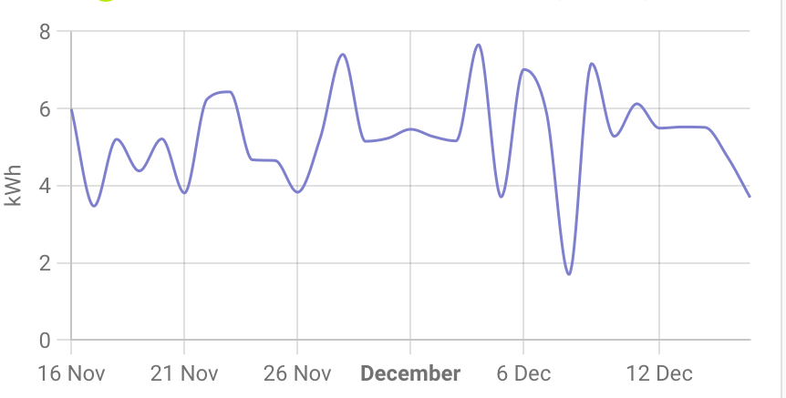

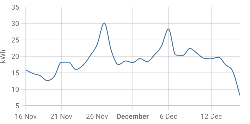

Täällä käytössä RW 25, joka lämmittää noin 90 neliöistä kaksikerroksista rivaria. Ilmanvaihtona koneellinen poisto ja sähköpatterit ovat osittain päällä, jotka asetettu n. 15C. Pyyntinä RW 21-22 C, puhallus 4-5 pakkasen ollessa - 5-10C kulutus MELcloudin mukaan 23-30 kwh vuorokaudessa. Sisälämpötila vähän huoneesta riippuen 20-22 C. Mahtaako tämä kulutus olla ok tasolla?
Onko tietoa paljonko sähköä meni ennen pumppua? Jos voisi vertailla?
Kulutukseen vaikuttaa moni asia että suoraa vastausta ei voi antaa. Onko esim kosteissa tiloissa lattialämmityksiä ja paljonko siitä siirtyy huonetiloihin? Käykö nuo patterit päällä jne (koneellisen poiston yhteydessä on varmaankin tuloventtiileitä esim ikkunan päällä joista voi laskeutua kylmää pattereihin)
Täällä on muutakin lämmitystä mutta viimeinen 30pv menty RW25 osalta näin
Ei tietoa mistä nuo pari piikkiä johtuu. Kaipa oli kylmempää.
Kosteissa tiloissa lattialämmitystä, toinenkin ilp välillä päällä jne. Leivinuunia ei taida olla lämmitetty kuin kerran.
Varsinaisten asuinhuoneiden lattialämmitys ei ole käynyt päällä.
Noin 8m2 ”ulkoeteinen” vie kokoonsa nähden aika hurjasti (yö)sähköä. Esim KHH+PH+S combo vie vähemmän. Tuo ilp puhaltelee välioven päällä puolet ilmasta alaspäin jotta lämpöä menisi ulkoeteisen puolellekin (ja yläkertaan). Oikein kovalla pakkasella taitaa olla päällä koko yösähkön ajan. 3 seinää ulkosokkelissa ja neljännelläkin seinällä (sisä)sokkeli eli sekin on viileä. Lisäksi nousee portaat yläkertaan. (samassa anturoinnissa alakerran wc:n lattia mukana). WC:n lattia lämpenee parissa tunnissa. Jälkimmäinen kuva viime yöltä. Näkyy kun wc:n lattia on sammunut ja eteinen jatkaa.
RW korvasi 11 vuotta vanhan Mitsu Fd25 viime talvena. Tästä tuli reilu pudotus kulutuksesta edelliseen vuoteen verraten. Tuli päivitettyä myös lattialämmityksen termostaatti digitaaliseen, joten täsmä säädöillä varmasti myös merkitys tähän.
Viimevuotiseen verraten kulutus on nyt ollut aavistuksen kovempaa, mutta yleisesti kylmempi kausi ollut tänä vuonna. Sekä pyynti ollut asteen verran korkeammalla. Viime vuonna patterit olivat kokonaan poissa kovan energiahinnan vuoksi, jonka vuoksi asunnossa oli kyllä hieman kalseampaa ainakin osittain.
Kylpyhuoneesaa lattialämmitys, joka ottaa sen 6-9KWH vuorokaudessa. Huoneen ovi tulee pääsääntöisesti pidettyä suljettuna.
Kun vuorokauden kokonais sähkönkulutusta seuraa, niin ainakin melko hyvää suuntaa MELcloud kulutuksesta mielestäni on antanut. Ei 100% tarkka, mutta hyvää suuntaa kuitenkin.

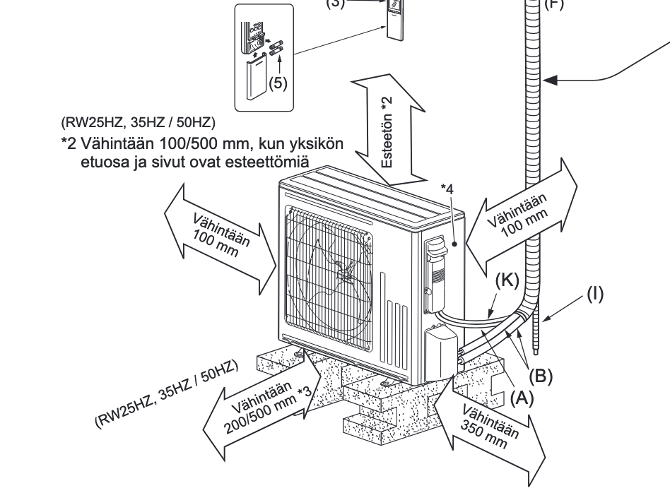

RW:n käyttöohjeissa puhutaan asennuspaikasta seinän vieressä tai keskellä ilman rajoituksia. Vaikuttaako valinta siipien sivusuuntauksiin? Jos ilpin vasemmalla puolella on seinä lähellä, asetuksista huomio tämän ja säätää ilmanvirtauksen käyttöohjeen toisiksi viimeiseen muotoon, eli vasen ja oikea puoli eri suuntiin, meneekö seinän puoliset siivet suoraan eteenpäin ja toiselta puolelta etuviistoon?

Olisiko jotensakin ahtaat tilat? Käsittääkseni RW tarvitsee enemmän ilmaa.

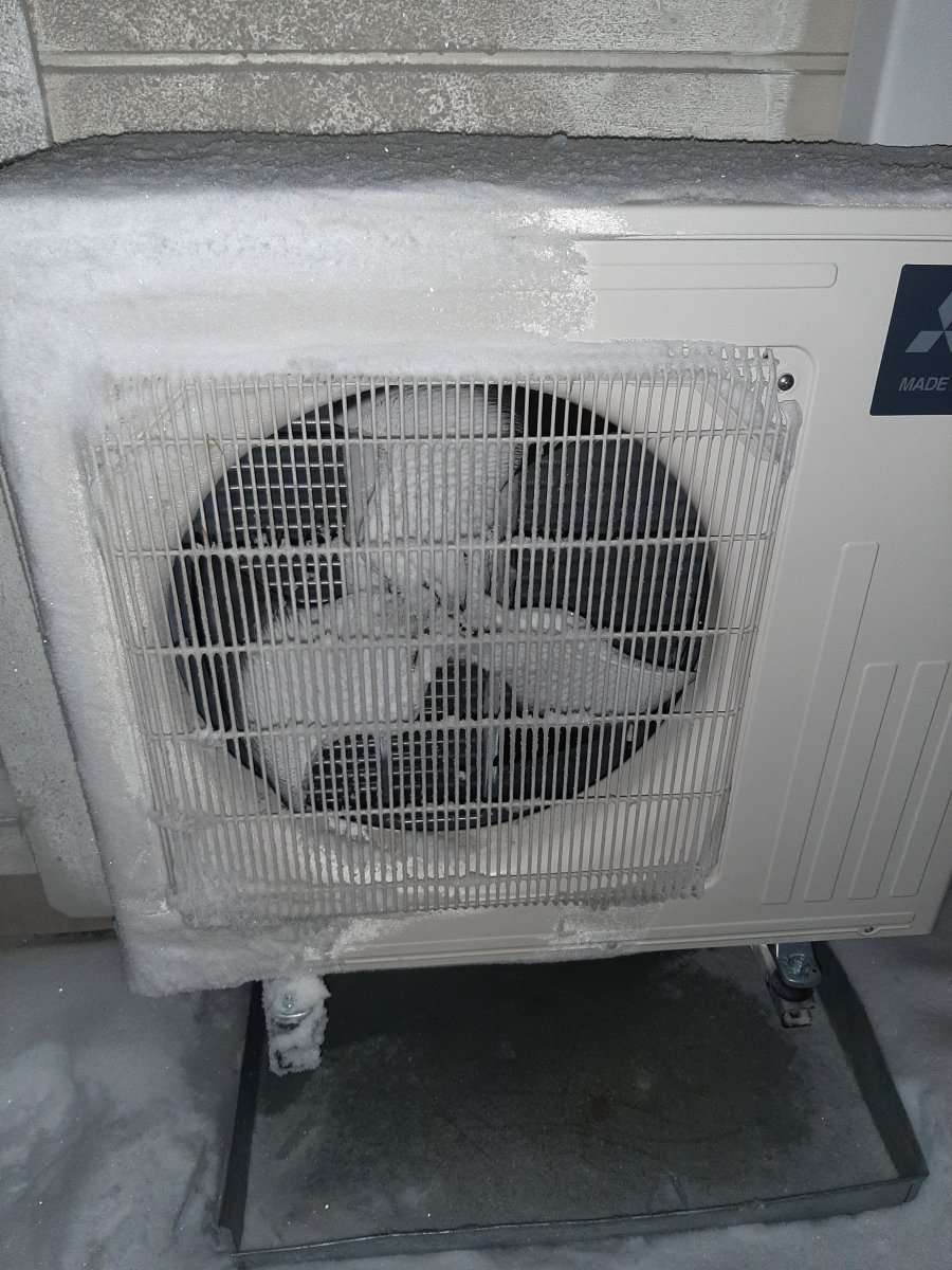

Noin yleisemmin pumppuja ajateltuna voiko puhallin aiheuttaa alipainetta jos on esim liian lähellä seinää? Alipaineessa kosteus tiivistyy ja jäätyy? Kostealla ilmalla pienikin alipaine vaikuttaa?

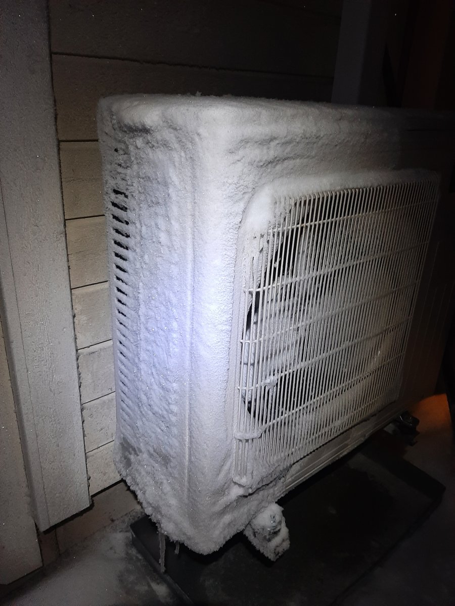

Varsinaista suojakoteloa nyt ei varmaan kukaan suosittele, mutta kuvassa vaikuttaa että seinässäkin on reilusti kuuraa ja taitaa puhuri käydä vasemmalta - jos ongelma on toistuva, saattaisin kyllä itse harkita tai ainakin testata jonkinlaista lippaa, jossa olisi sivuilla jonkinlaiset suojat. Onko tuo kone kuinka tukossa tuolta sivusta?
Missäpäin nyt ollaan? Ainakin täällä Sipoossa on ulkoyksikkö putipuhdas, enkä ole ikinä nähnyt tuonkaltaista kuuraa siinä.
