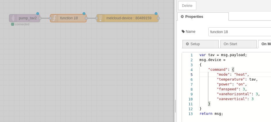

Onkos kukaan muu käyttänyt noderediä melcloudin lämpötilan säätöön. Ilppiä siis säädetään jonkun toisen huoneen lämpötila anturin mukaan. Tuossa ei varsinaista laskentaa näy vaan on muualla.
    41,9 KB · Lukukerrat: 224
Aikaisemmin ohjasin fd25 10vuotta infrapuna säteellä. Python scripti 15min välein, joka lähetti mikrokontrollerille viestin.

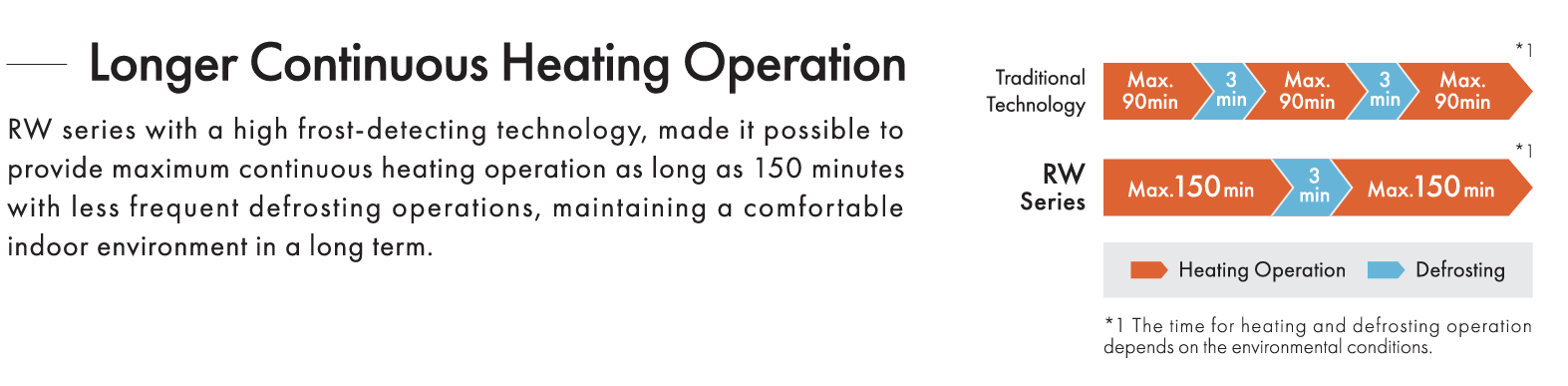

Huikeat piikkitehot saatu testissä, yli 5500 W. Mitsumainen ominaisuus ottaa pikkupakkasilla noita piikkejä sulatuksen jälkeen? Ln:nän käppyrät tekee samaa, mutta rw:llä vielä selvemmin.
Pakkaspuolen copeissa jää selvästi LN sarjasta jälkeen.
Vahvistaa käsitystä että rw sarja asiallinen vaihtoehto.
Sama 150min on myös LN max sulatusväli. En sitten tiedä, miten nuo käytännössä eroavat jokapäiväisessä käytössä.

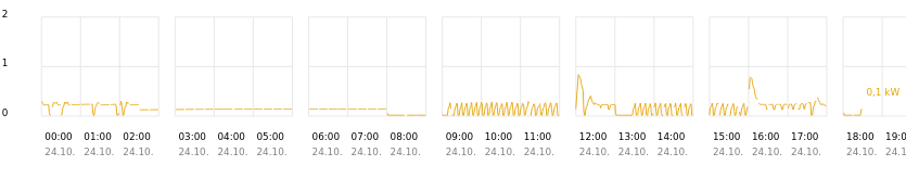

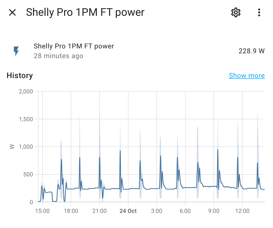

Täällä 13 sulatusta viimeisen vuorokauden aikana. Eli alle kahden tunnin välein.
Pakkasen puolella kokoajan. Yöllä -10 luokkaa.
Autotallissa FT sulatellut hieman vähemmän. Toki pienempi tila ja lämpötilasäätö vain 12.

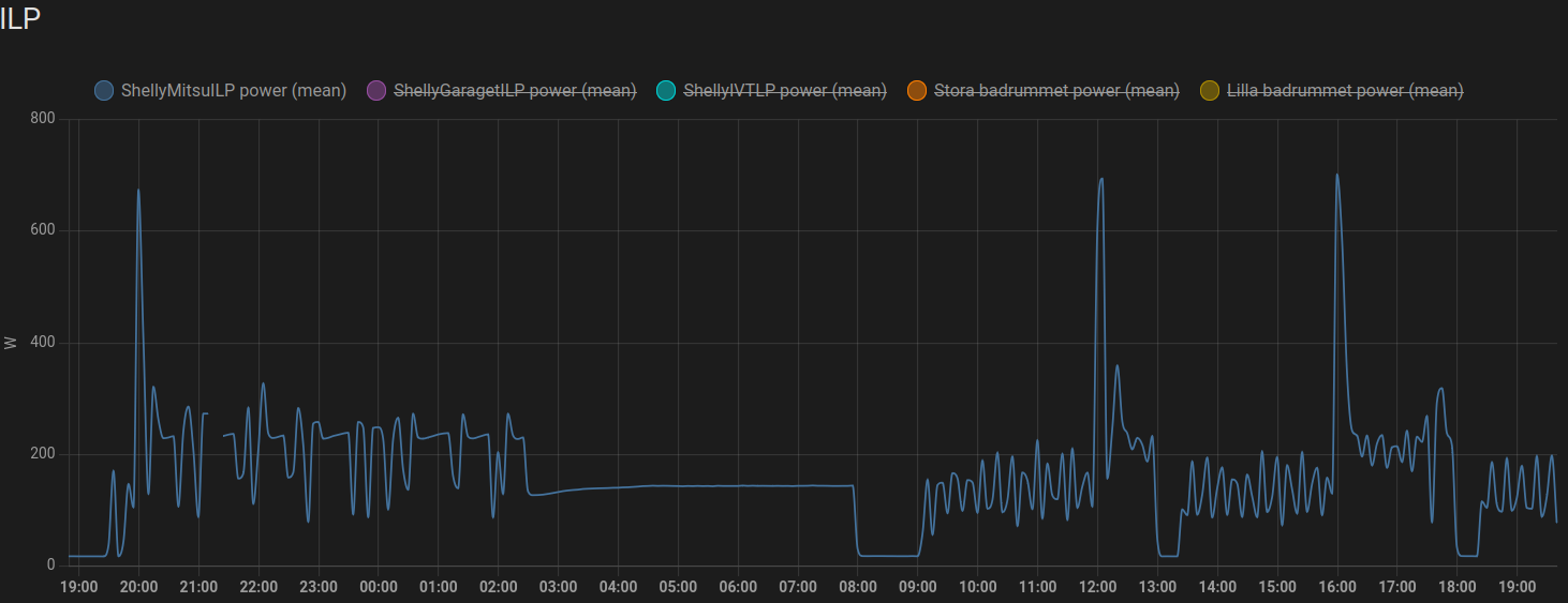

Millaista COP:a RW25 tuottaa 2.6°C ulkolämpötilassa 140W keskimääräisellä vuorokausiteholla?
Saan laskuissani 4.8 lukemia, mikä tuntuu liian isolta kun selkeästi ollaan katkokäynti alueella.
Kävi tässä pieni virhe kun en tajunnut huomioida lämmön huonompaa leviämistä systeemissä kun lämmitystarve/puhallus on vähäisempää. tuosta voi napsaista n. 10% pois, eli n. 4.4 on lähellä.
Lauantaina kun tuon kirjoitin, niin en sitä heti tajunnut ja kun muistin niin touhotin jo jotain muuta ja kirjoitus jäi korjaamatta. Eilen sitten premium+ keskustelussa palautui tämä keskustelu mieleen.
Harmi kun omia vanhoja viestejä ei voi editoida. Ymmärrän kyllä miksi, toisaalta en.

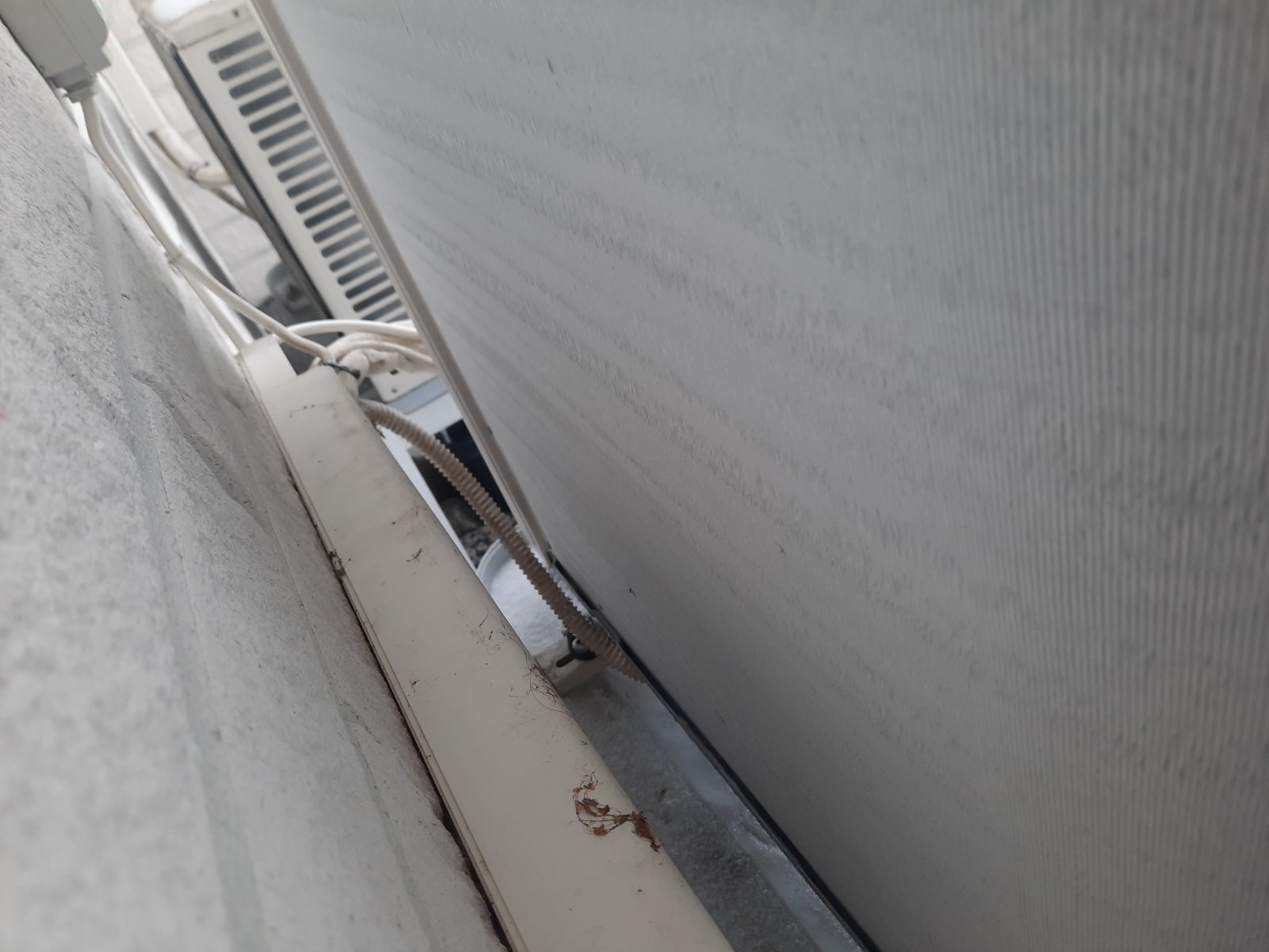

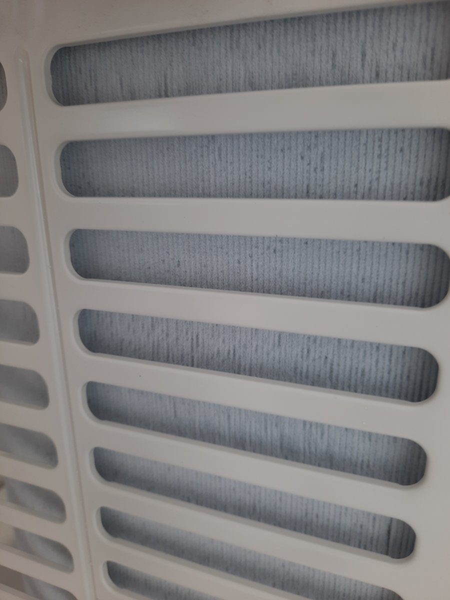

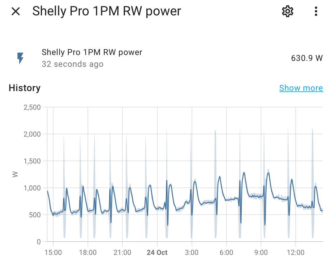

Uusi rw35 vetelee 30min sulatuksilla 0 asteen tuntumassa. Onko normaalia?
Kun suhteellinen kosteus on yli 95% niin on. Lumimyrskyssä etenkin. Edit: siis.. jos lämmityssykli on 30 minuuttia. Sulatus itsessään ei saa kestää 30 minuuttia.
Oma Toshiba veteli yön ajan 10 minuutin mittaisia sulatuksia jokaisen lämmityssyklin perään. 10 minuuttia tarkoittaa, että sulatuksen lopetusehto ei täyttynyt. Eli sulatus jäi kesken ja pysähtyi aikarajaan. Lopulta armahdin konetta ja tein pakotetun sulatuksen.
Kyllähän tuo jo kiitettävästi ilmavirtaa ahdistaa. Jotkut pumppumerkit vetävät kennon vielä pahemminkin tukkoon, tiedä sitten onko siitä isommin etua kuitenkaan.
Eli tää keli vois olla sellanen miks sulattaa noin usein. Yli 10min meni sulatukseen.
Aika paljon menee sähköä jo sulatuksiin, jos 30 min lämmityksen jälkeen sulattaa 10min. Toimii kuin vanha on/off pumppu kovemmilla pakkasilla, kun ei teho enää riittänyt. Teki turhia sulatuksia ja sähköä meni. RW:n tapauksessa kuitenkin kenno tukossa ja sulatus tarpeeseen, mutta meneekö kenno turhan kylmäksi, kun vetää niin pian tukkoon? Pääsääntöisesti tuntuu pumput vetelevän pidempiä lämmitysjaksoja merkistä riippumatta. Voihan se olla ominaisuuskin ja voi ajatella, että ”töitä painaa, kun vettä tulee hurjasti”.
