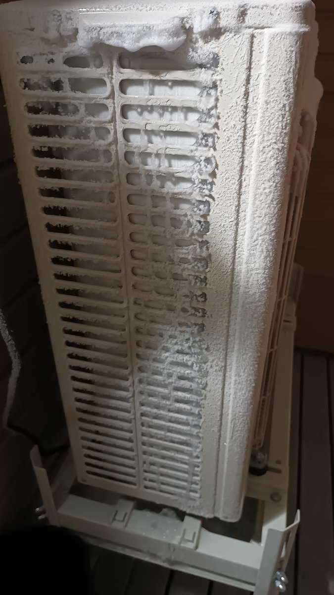

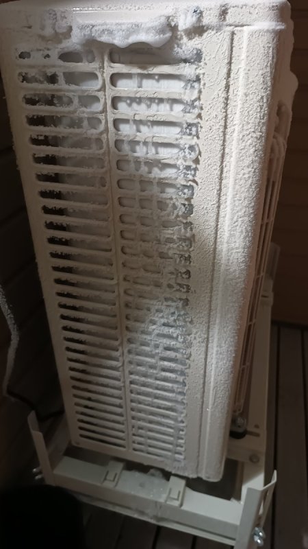

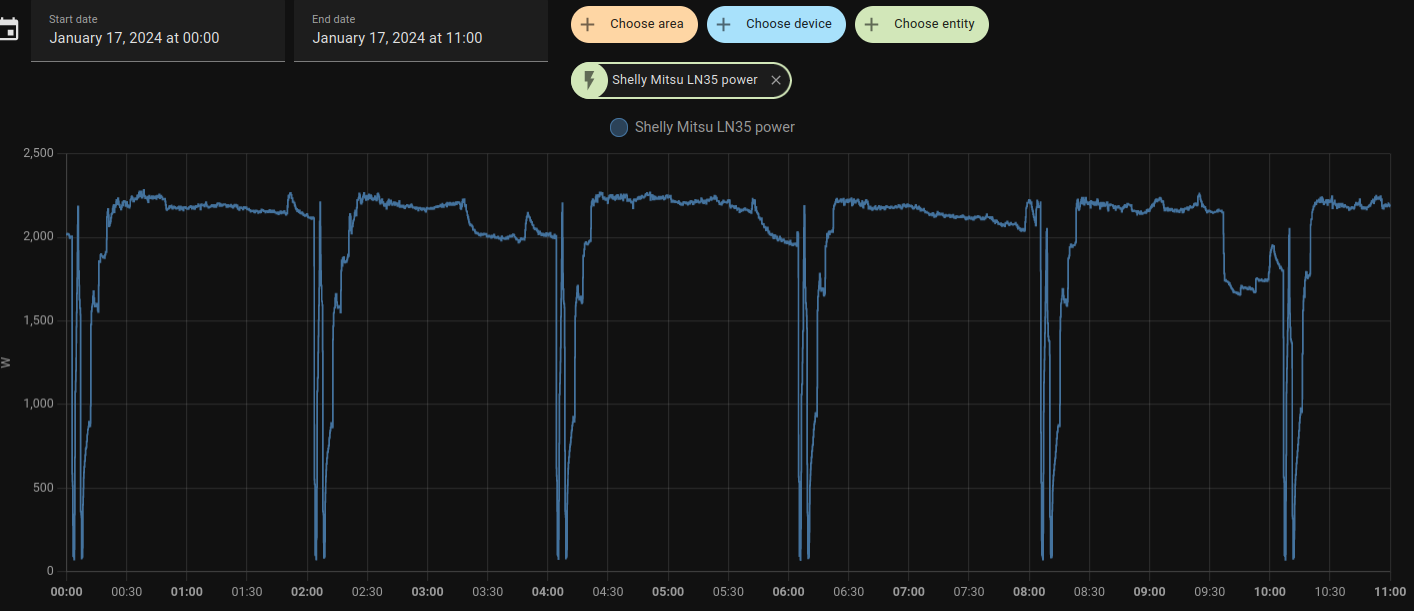

Ja otetaanpa viimeiset minun mitsun kuulumiset. Eilen laitoin nukkumaan mennessä hieman puolen yön jälkeen puhalluksen 5 ja pyynti täysillä ja pakkasta oli tällöin -24c. niin kuin kuvasta näkyykin niin ei tästä paljoa tehoja irronnut kun hissutelu vähän reilun kilowatin ottotehoilla yön. Aamulla on lämoötila noussut rivakasti ja vähän ennen seitsemää oli enää -18C.Mitsukin oli lämpötilan noustessa tehnyt ihmeparannuksen ja pistönyt kaasun pohjaan
Jotta tässä nyt ei olisi vielä kaikki niin mokoma keksi tänään alkaa ajamaan vähän joka toisena sulatuksena 10 min. mittaisia maksimivetoja puhtaaseen kennoon. Tässähän tuli jo deja vu tunne kun muisteli miten aikoinaan hain pitkään vikaa FH:sta kun se tahtoi aina kovemmilla pakkasilla mennä 35min lämmitysjaksolle.

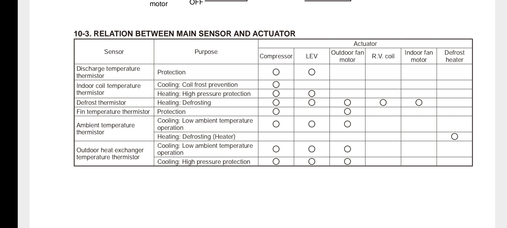

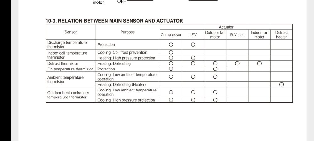

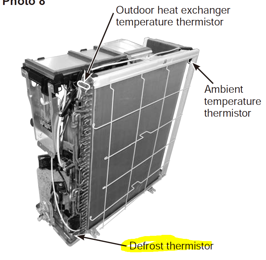

Service manuaalista katsottuna tässäkin näyttää sulatusanturi olevan, aivan kuten FH:ssakin kennon alimmaisissa putkissa ja liekö se jäässä kompuran huovan kanssa kuten oli FH:ssa. Viime talvena en noteerannut tätä ongelmaa kertaakaan mutta lieneekö pitkä pakkasjakso ryydyttänyt tuon anturin kun täällä on tainnut viimeksi olla kunnolla lämpimäm puolella syyskuussa (lokakuussa taisi joinain päivinä käydä pari astetta plussalla ja viime viikolla käväisi myös juuri ja juuri lämpimän puolella).
En alkanut pakkasessa takuun alaista konetta aukomaan vaan kääräisin sen pressun sisään ja laitoin jäähdytykselle. Ulkona sen verran pakkasta että meni hyvä tovi ennen kuin ulkoanturi sai tarpeeksi lämpimiä lukemia ja kompurakin lähti käyntiin. Toivottavasti tuo anturi ehti nyt sulamaan... no seuraava sulatus näyttää miten kävi
katso liitettä 93590
Todella kova tuo tehojen pomppaus joskus 6:20 kieppeillä. Joku todella outo jarru on lähtenyt pois päältä kerralla.

En usko tämän vaikuttavan kun service manuaalin mukaan vaikuttaa vain pohjavastuksen toimintaan ja siten ihan vastaava kuin edeltävissä malleissa. Lisäksi jos tämä puolittaisi 35 tehot niin tekisi varmaan saman 25:lla. Toki äkkiäpä tuon voi halutessaan testaa puhaltamalla hiustenkuivaajalla lämpöä anturiin

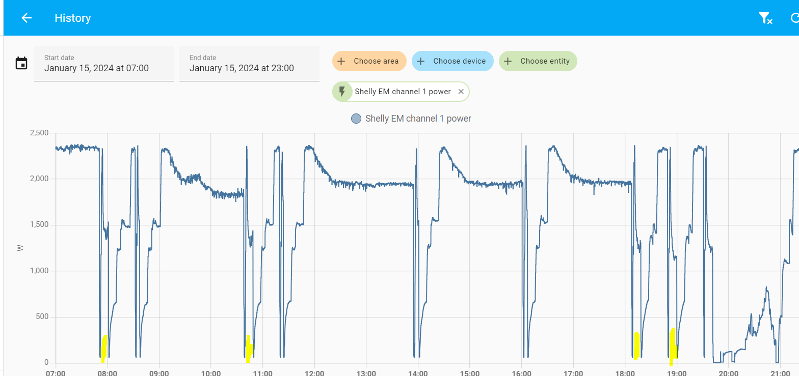

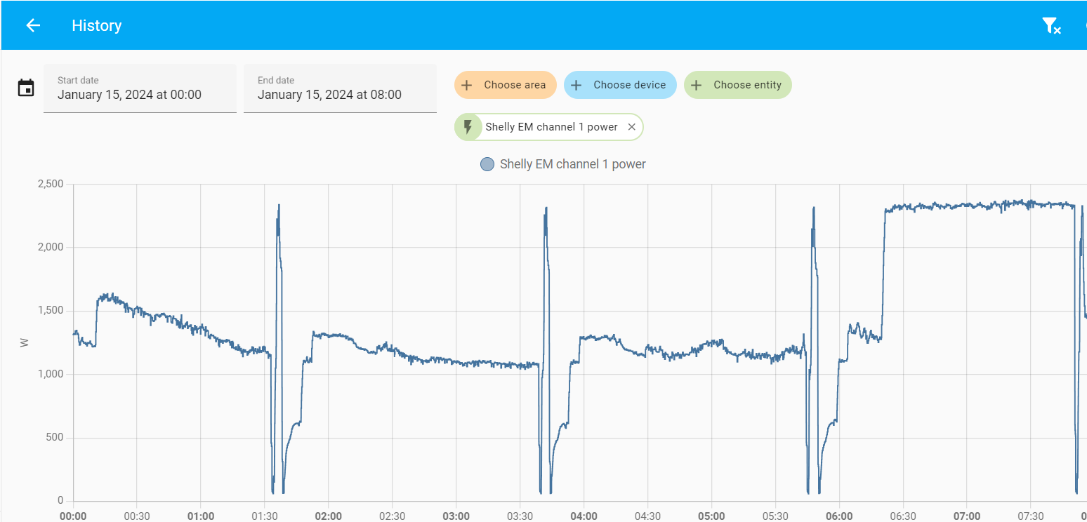

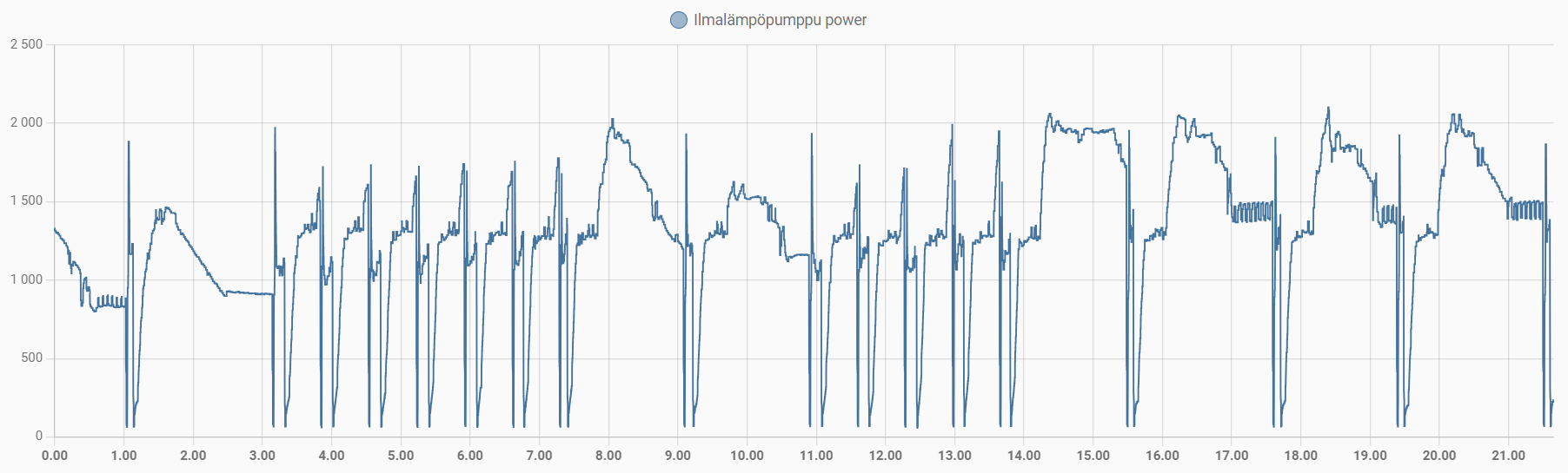

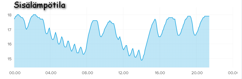

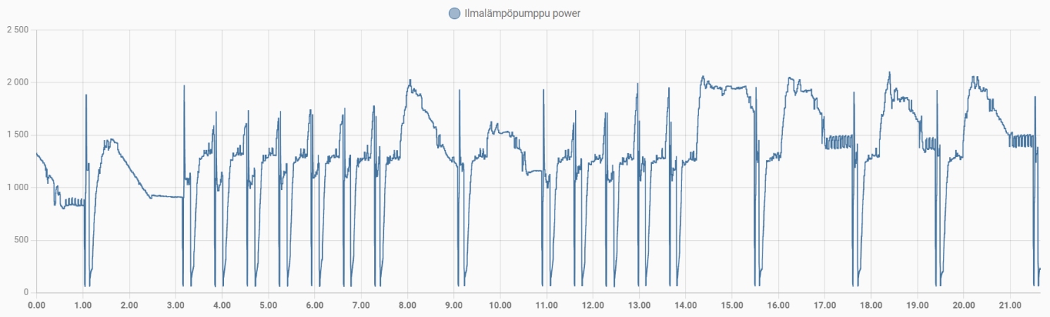

Nyt iski näköjään RW25 hullunkiertoon. Yöllä klo 03.00 alkoi 30min lämmitystä 10min sulatusta. Tuota teki kunnes klo7.30 alkoi 1,45h lämmitys ja 7min sulatus. Taas klo11-14 30min/10min tahdilla. Nyt loppu ajan mennyt normaalilla 1,45-2h lämmitysjaksoilla.
Mökillä on ollut pyynti 15 ja puhallus on 4. 3 astetta tippui lämpötila sisällä hullunkierron aikana. Ulkona oli -21 kun alkoi ja -23 klo 7.30 alkaen loppuajan.
Kerran olen tänä talvena ihmetellyt miksi lämpötila tippuu yhtäkkiä. Sain home assistantin pystyyn viikonloppuna ja nyt selvisi sekin.
Mulla teki eilen saman, todennäköisesti sulatusanturin oli päässy jäätymään. On pysynyt eilisten toimenpiteiden jälkeen min. 2h jaksoilla
Edit: kyllähän 25 nostaa kierrokset ylös eri rivakasti verrattuna 35

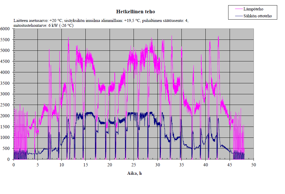

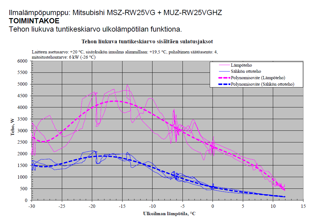

Ottotehojen vahtiminen on vähän epämääräistä, laitteellehan luvataan ulosanti, 'nimellisteho' -25C. Joka olisi 3.5kW RW25 ja 4kW RW35. Jos katsoo VTT:n testejä pumppujen ottoteho laskee kylmässä kun pumpattavaa kaasua alkaa olla vähemmän - eli sitä antotehon temppuilua pitäisi todistella jo aikoo saada Skannon jotain tekemään. Toki joku 1600W vaatii aikamoiset -25C COPit että RW35 antaa 4kW.
RauskiH
Toki lämmitysteholle on lupaus mutta onhan näissä viesteissä laskettu lämmitystehojakin lämpötilamittausten perusteella ja kaus luvatusta jäädään vaikka olisi minkälaista virhemarginaalia. Toissa yönä itselläni oli kone täydellä puhalluksella ja pyynnillä eikä pakkastakaan ollut edes ihan -25c niin neljän tunnin (sisältää 2 sulatusta) keskimääräiseksi ottotehoksi jäi alle 1,1kw huipputehon ollessa 1,3kw. Ei tuosta scannokaan saa 4kw antotehoa laskettua kun COPin pitäisi lähennellä neljää. Jotta tuohon 4kw tehoon päästäisiin niin kyllä silloin pitää ottehon olla (lähes) maksimissa kun sulatuksen aikana lämmöntuotto on seis tai oikeastaan miinuksella n. 10min ajan ja sen lisäksi ottotehojen ja samlla antotehon ylösnosto on tuskastuttavan hidasta ja siihen menee n. 20 min
RW25 esitteissäkään ei ole luvattu kuin 3,2kw ja aika lähelle tuo VTT testissä toteutuukin. Harmittavasti -25c pistettä ei testissä ajeta mutta on merkille pantavaa että 25 hetkellinen ottoteho on vielä -30c 1,7-1,8kw vs minun rw35 tämä sama toteutuu -20c
Itse olen asioinut ja asioin myös jatkossa ainoastaan myyjän kanssa koska en ole minkäänlaisessa kauppasuhteessa maahantuojaan ja on myyjän asia miten asian hoitavat maahantuojan kanssa. Tietenkin jos myyjä ei pysty selvää virhettä korjaamaan niin viimeisenä keinona tämän kanssa jää kaupan purku.

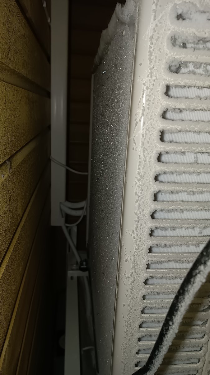

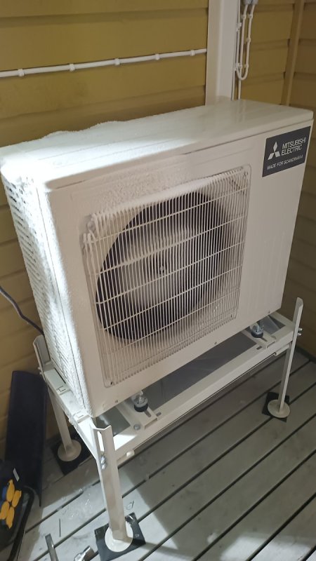

Juu kyllä huurre tarttuu näihinkin. Tässä pari kuvaa pojan RW35:sta.Kuvat otettu joulukuun alusssa kun oli kovat tuiskut. Manuualisulatuksen ja takaritilän poistamisen jälkeen on pysynyt normaalina.
    148,4 KB · Katsottu: 223
    483,6 KB · Katsottu: 228
haraldh
Mökillä kävi lämpötila -19°C-eessa, ja siellä on LN35. Ei se ainakaan tuossa lämpötilassa arastele tehon nostoa ollenkaan.
edit tai no, kyllähän sillä menee 15 min nostaakseen täysille, ja sekin tapahtuu portaittain.
