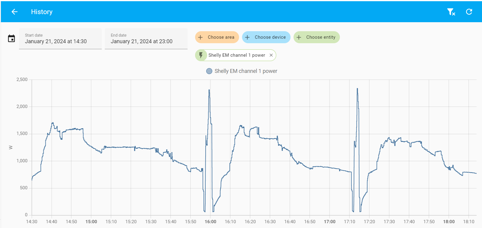

Kun @RauskiH oli ottanut käyrää siitä kuinka pumppu piristyi sään lauhtuessa, niin saisikohan saman nyt näillä pakkasila aikaan sään kiristyessä - eli yhtäkkinen muutos huonompaan ?
Ihan yhtä rajua lämpötilan muutosta alaspäin ei taida olla mutta tuossa kun laskenut n-17c -> -23c 4 puhallus ja täysi pyynti
Alkuyöstä n -27c, aamukasilta taulussa -30c ja illalla klo 19 -17c. Pyynti täysillä ja puhallus 4 paitsi klo 9:30-14 jolloin ajeltu teholukemia eri nopeuksilla
klo 20 pakkasta -17c ja lähti kiristymään, aamulla -23c, 4 puhallus ja täysi pyynti
RW35 teho poukkoilee mielellään muutenkin. Sain tuon oman yksilöni rauhoittumaan huomattavasti kun laitoin i-seen pois ja takkatilan päälle. Seuraava koe olisi laittaa i-see katsomaan johonkin nurkkaan missä ei tapahdu mitään ja lämpötila on vakaa. Nyt näyttää siltä että se nostaa imuilman lämpötilaa kunnen se on noin 2 astetta yli pyynnin, mutta sen jälkeen ei oikein osaa rauhottua millekään teholle.
Näkyy kyllä noista edellisistäkin graafeista mutta alla pätkä tältä päivältä niin omaan silmään ei tuon pumpun käytös nyt mitenkään hirveän rauhatonta ole. Puhallus 2 nopeudella ja määnään pois päältä. Ilma lauhtunut 2-3c astetta tuossa välissä ja käyrässä näkyy hyvin kun 15:30 laitoin airfryerin käyntiin puoleksi tunniksi
Kyllähän tuosta VTT käppyrasta kun piirtää maksimikäyrän, niin se n. 4kW hetkellisesti lähtee. Minimi ja keskiarvo sitten jotakin muuta. Ei sieltä 4kW tule 24/7. Miten sulatukset sattuvat millekin tunnille jne. Siksi tuo polynomikäyrä on tehty pidemmän ajan keskiarvona.
Niin, se testikäppyrähän on RW25:lle ja nimellisteho sille 3.2Kw (-25 saakka). Tuohan antaakin jotakuinkin sen mitä luvataan.

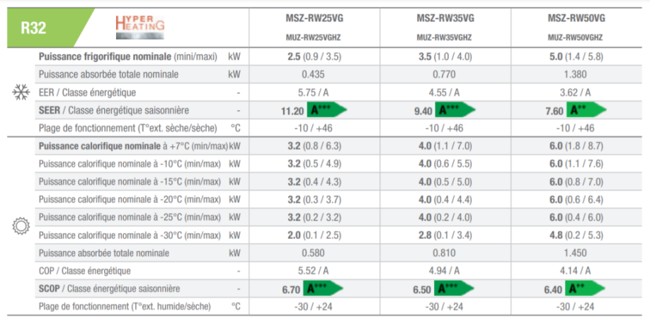

Pistänpä tuohon vielä alle täältä foorumilta löytyneen RW esitteen, missä nuo lämmitystehot on annettu -30c saakka. Tätä keskustelua kun seuraavat muutkin, kuin RW omistajat ja tuosta näkee noita luvattuja tehoja eri malleille. Ja tosiaankin se "virallinen" Scanofficen testi on tehty RW25:lle. Siihenhän moni viittaa, kun tästä RW-mallisarjasta keskustellaan.
    253,6 KB · Lukukerrat: 277

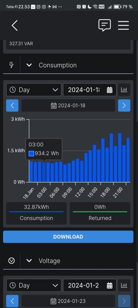

Toteutunutta hyötyä voi karkeasti arvioida laitteen toteutuneen kulutuksen mukaan, myös vuorokauden tai pidemmän ajan suhteen.
Näinhän se on ja alla esimerkki minun koneen tuntikulutuksesta (samalta ajalta löytyy hetkellinen kulutuskäppyrät muutamaa viestiä ylempää). Yöllä -27c ja aamulla kävi -30c josta lähti lauhtumaan, pyynti 31c ja 4 puhallus, keskimääräinen ottoteho karvan yli 900w joka tarkoittaa vajaan 2 copilla hieman yli 1500w lämmitystehoa. 5 nopeudella pumppu ottaa noissa lämpötiloissa n. 100w korkeamman tehon mutta tälläkin lämpöteho jäisi alle 2000w kun pitäisi lähteä lähes 4000w.

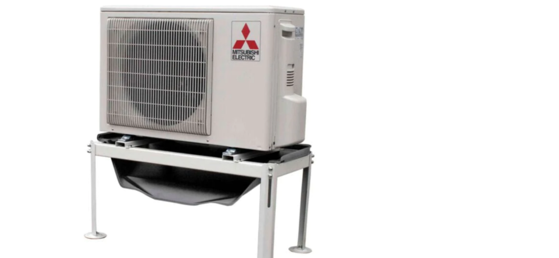

Kyllästynyt tuohon jatkuvaan alusastian jäätymiseen kiinni betonikakkuun ja muutama on jo hajonnut irtiotettaessa. Nyt osui silmiin tällainen etutuonti kaukalo. Meinaan tämän laittaa, mutta onko jotain asennusvihjettä. Takana on 2 reikää, josta koneen pohjakiinnitykset pitää saada läpi. Loppuosa yläreunasta kiertää maatuen laitojen kannattamana. Saako tuon kaukalon miten helposti ujutettua koneen alle, jos ottaa takajalat kumeineen irti ja kallistaa eteenpäin? Vai pitääkö koko kone saada nostettua pois tieltä ja nostaa takaisin.
Tuon tapainen autotallin pumpun alla seinätelineessä.
Välillä pitää käydä hakkaamassa nyrkillä ohjurin alle jotta jäät saa pois eikä nouse koneen pohjan tasalle. Vesi jäätyy siis ohjuriin ennen kuin pääsee niin pitkälle että tippuisi maahan.
Toki maahan astikin on tullut enemmän vettä kuin jäätyy tuohon.
En ole seurannut onko joku ”pakkasraja” vai kertyykö jäätä koko ajan pikku hiljaa.
Vaikka nyt oli pari päivää lauhaa niin jää ei sulanut pois.
Tutulla myös tuollainen ja kyllä se vesi jäätyy siihen kiinni. Pitää kopistella irti ennenkuin kasvaa liian iso kakku.
Ajattelin, että kaukaloon kyllä osa jäätyy, mutta tuolla muodolla se ei pahasti pääse tarttumaan. Ja koputtamalla saisi helposti irti. Tuohon sitten pulkka erikseen alle ja saa kiikuttaa aina irtonaisella kaukalolla jäät parempaan paikkaan. Mutta tuo jälkiasennus mietityttää. Saako tuon kaukalon työnnettyä sinne alakautta, jos irrottaa takakiinnityksen vaimennuskumit ja vääntää konetta kyljelleen? Vai miten tuo onnistuu? Harmittaa kun ei tajunnut silloin asentaessa vaatia tuollaista. Tämähän on just Mitsuun tarkoitettu kaukalo, niin olisi asentaja voinut vähän vihjaista kyllä, että tuollainen on olemassa.
Omassa rw35 on tuo kaukalo ja ajatellut ottaa sen pois sieltä. Tuppaa omassa kaukalo olevan liian lyhyt eli vasemmalta puolelta pääsee valuttamaan maahan vettä ja sitten on jäätä joka puolella. Tulee siis sen kaukalon vasemman reunan ohi se vesi kun mitsun ulkoyksikkö on niin leveä. Vanhemmassa mitsussa se ajoi asiansa kun välillä muisti koputella jäät irti.
Näytä liitetiedosto 93997
Mitsujen pohjapelti on kyllä ikävä kun siinä on reikiä siellä täällä ja porsastaa vettä maatelineen päällekin, erityisesti tuohon vasemmalle sivulle. Sen paljun kanssakin pärjää kun laittaa sen alle esim. kaksi tiiltä, lyhyttä puupalikka tms ettei jäädy heti maahan kiinni jos unohtuu tyhjentää ja astia tullut ylitse tai hajonnut. Itse laitoin tiilet alle syksyllä ja muutamia kertoja unohtui tyhjennys ja ne jäi jään sisään niin heitin jään päälle pari halkoa ja taaskaan ei palju jäädy kiinni. Jos dementia iskee niin vielä on tälle talvea varaa tehdä ainakin yksi korotus jos ei jopa kaksi
Minulla oli tuollainen. Poistin sen parin talven jälkeen!
Sen kanssa piti tuota kaukaloa sulatella, kun sulanun vesi jäätyi siihen ja lopulta jopa alkoi täyttää ko. väliä. Poiston jälkeen ei ole koskaan tarvinnut tehdä mitään muuta kuin laastipaljua tyhjennnellä.
Laita se laastipalju oikeaan kohtaan eli hieman koneen takapuolelle ja vasemmalle, jolloin ei vesi valu muualle kuin sinne paljuun.
Edit:
Laitteen vasen reuna kannattaa nostaa sentin puolitoista ylemmäs kuin oikea reuna. Kun poistin tuon valumakaukalon, niin muutin hieman laitteen asentoa, niin sen jälkeen suurin osa vedestä tulee keskemmältä eikä enää vasemmalta, kuten aluksi, kun vasen reuna oli puolisen senttiä alempana kuin oikean reuna.
Tämä vasemman laidan veden tiputtelu on just se miksi nuo paljut liimautuu betoniin helposti. Käsitin, että tuo mainittu kaukalo menee maatelineellä reunojen päälle asti ja olisi tarpeeksi leveä. Täytyy siis tutkia uudestaan tuo homma. Ainakin pitäisi olla Mitsuun tehty kaukalo esitteen mukaan. 90 L kaukalo oli ensin, mutta oli niin tolkuttoman painoinen klohno kiikutella enää mihinkään ja vedet aina pitkin mäkiä, jos ei ollut vielä jäätynyt. Nyt olis Motonetissa kätevä ahkio tarjolla ja sillä vetelee jo mukavasti tavaraa muualle. Tuntuu tuo kondenssin määrä olevan ainakin omalla kohdalla täällä etelässä lähes infernaalinen. Pari kertaa on saanut 60 L aikaiseksi jo reilussa parissa päivässä.
Pistä sinne paljun alle koroketta ettei heti jämähdä kiinni. Vasempaan reunaan voi teipata jonku muovin tai foamin palan että ohjaa vedet sen telineen rungon ohi. Katselin myös omassa telineessäni että jos kääntäisi toisen pumpun alla olevan kiinnitysraudan toisin päin niin pumppua taitaa saada siirrettyä sen verran oikealle ettei vala enää vettä rungon päälle...pitää kääntää kesällä jos sattuu muistamaan... todennäköisesti ei tule tehdyksi.
Tein suht ohkasesta alumiinilevystä lipan vasemmalle päätyyn ja pitkille sivuille molemmin puolin. Se perus suorakaiteen muotonen laastipalju silikonilla voideltuna, pumpun alla suoraan kiveyksen päällä. Ei ongelmia. Perus talvikelillä 3-6päivän välein tyhjennän kun on 10-15cm reunasta.
Pistä sinne kaukalon alle koroketta ettei heti jämähdä kiinni. Vasempaan reunaan voi teipata jonku muovin tai foamin palan että ohjaa vedet sen telineen rungon ohi. Katselin myös omassa telineessäni että jos kääntäisi toisen pumpun alla olevan kiinnitysraudan toisin päin niin pumppua taitaa saada siirrettyä sen verran oikealle ettei vala enää vettä rungon päälle...pitää kääntää kesällä jos sattuu muistamaan... todennäköisesti ei tule tehdyksi.
Itselläni on juuri tuollainen vedenohjuri ja hieman se kennon sivu vuotaa ohjurin laidan yli, mutta laitoin sinne pienen viilun styroksia ja ongelma ratkaistu. Aikaa meni noin minuutti.
Toi vasenlaita tuntuu muutenkin olevan ongelma näissä eli jäätää sieltä ja joutuu sulattelemaan. 3 kertaa talvella sulatellut sen. 15vuotta vanhassa ei ollut tälläisiä ongelmia ja tais olla parempi pumppu monessa muussakin
Se vasemmassa laidassa kennon edessä oleva ritilä on kyllä yksi pirun keksintö kun pienelläkin tuiskulla kerää lunta tehokkaasti. Omalle pumpulle teen avoleikkauksen ja silpaisen ritilän rälläkällä pois heti kun takuu päättynyt
onkohan muuten mitään haittaa jos ottaa ritilikön kokonaan pois? Näitä näkee vilpeissä että siinä sivulla ei ole mitään kennon edessä.

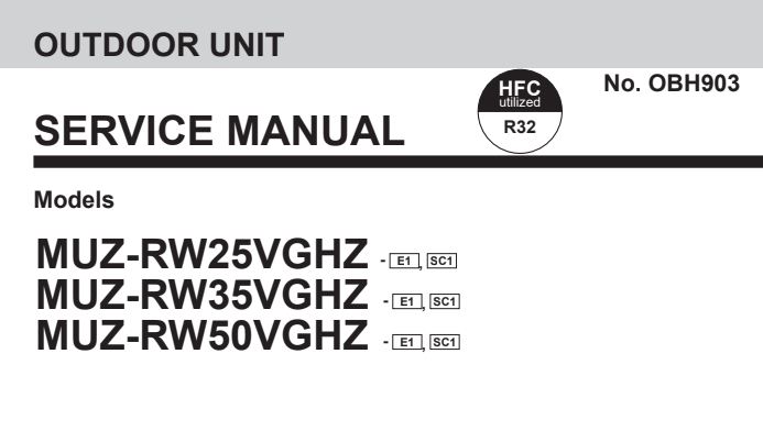

Onko siis mahdollista että nämä ongelmatapauksiset RW35:set olisikin jotain keskieuroopan malleja??:oops:
Eihän tästä RW-mallista ole edes mitään "keskieuroopan" versiota. Sama juttu FT-sarjan kanssa. Kaikki on VGHZ versioita.
Tiedä tuosta sitten, mutta Suomen esitteessä näin:
sisäyksikkö: MSZ-RW35VG-SC
ulkoyksikkö: MUZ-RW35VGHZ-SC
Ja siinä toisessa (vuodelta 2021) samat mutta ilman tuota SC-loppua.
On tästä tuo e1 malli myös olemassa, jota myydään oletettavasti keski-euroopassa.
SC on minusta tämä scandi malli jota myydään meidän leveyspiirellä.
