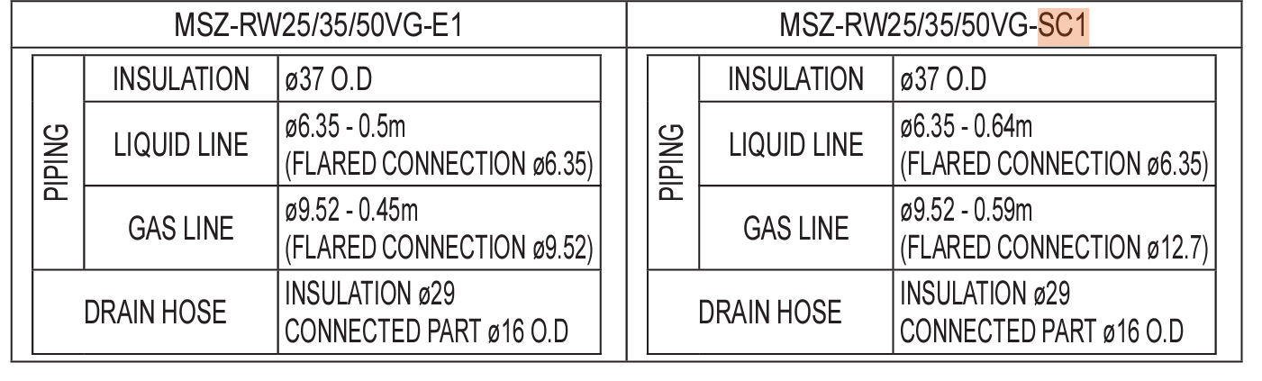

Onhan nuissa lapuissa isot erot varsinkin -30c.Olisiko toinen lappu E mallin ja toinen SC mallin.
E1 ja SC malleissa näyttäisi olevan ainakin seuraavia eroja
- mukana tuleva putkitus
- takkatoiminto (kaukosäädinkin erilainen)
- INSTALLATION PLATE erilainen
- DRAIN HOSE erilainen
- ELECTRONIC CONTROL P.C. BOARD erilainen
- INDOOR HEAT EXCHANGER erilainen
Ainakin tarrat ovat liimailleet mutta ovatko koneet itse pohjolan oloihin tehtyjä kun noin huonosti toimivat..hiukan alkaa epäillyttää tämä touhu rw35:sien suhteen..:confused:
Tämä olisikin mielenkiintoista tietää, että miten SC-malli eroaa muista.
