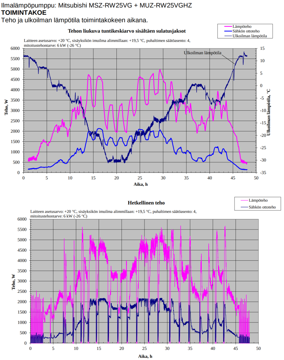

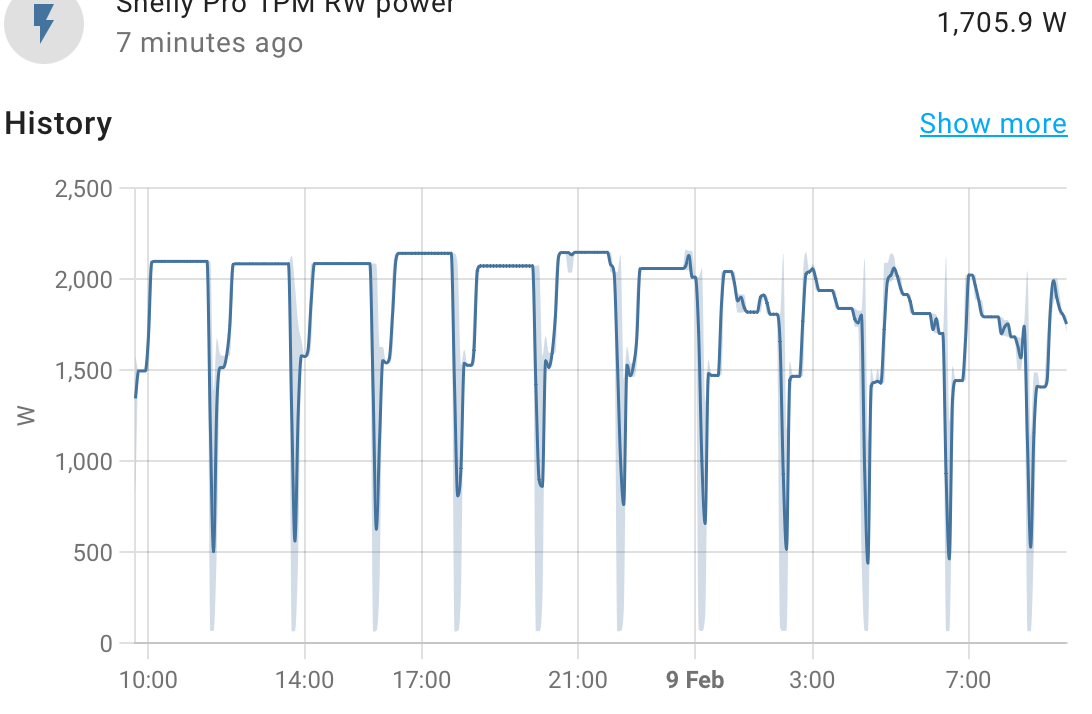

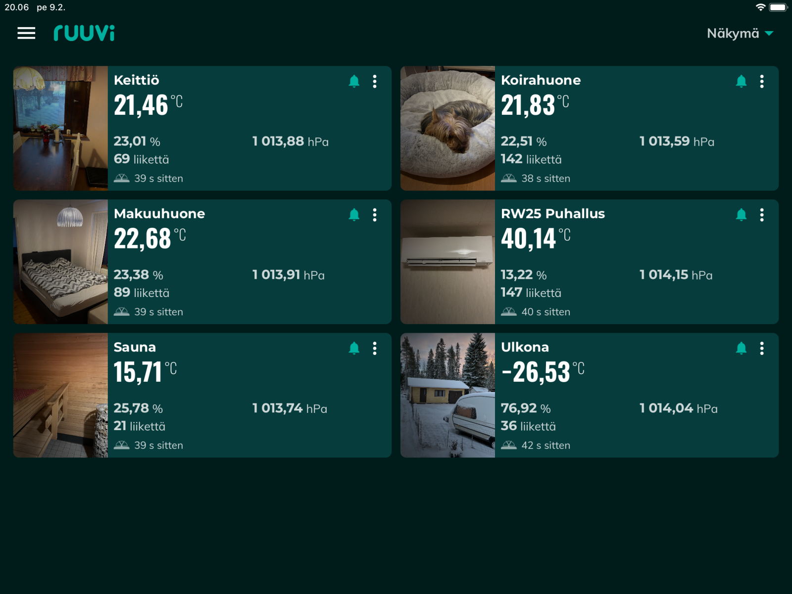

Kuukausi siis takana RW35:lla ja vähän sellainen fiilis, että ehkä toimii ja ei kyllä toimi, kun puhutaan tuosta maagisesta rajasta -20 'C. Hetkellisiä lämpötehoja saan tuohon 4 kW tuntumaan ja ylikin tuonne -22 ulkolämpöön saakka. Olen loggaillut noita käsipelillä Exceliin ja lyönyt arvot täällä linkatulla laskurilla ja luonnollisesti yöllä en ole ollut hereillä. Voin koittaa taulukkoa liittää, jos kiinnostaa.
Puhalluksena pääosin 5/5, vaikka myyjä ehdottikin, että 4/5 parempi. Tuolla 4/5 ei tule sitäkään tehoa ulos eikä riitä huonetilalle. Pyyntinä testaillut myös 31, mutta päätynyt pitämään yön 24, kun ei tuo näytä vaikuttavan mitään koneeseen, kun ei saavuta kumpaakaan. Myös auto testattu ja joskus tuntunut nostavan ottotehoja 5/5 ylemmäksi, mutta autolla yöaikana tehojen nosto sulatuksen jälkeen ja puhalluksen aloitus ottaa aaaaiiiikaaaaa ja kämppä viilenee, eikä kykene nostamaan takaisin lähtöön ennen sulatusta. Rauskin mainitsemat n.600W ja 1300 W ottotehojumit myös tuttuja.
Alaspäin kun ulkolämpötilassa mennään, niin antaa hetkittäisiä lämpötehoja 5 kW tuonne -22 'C asti ottotehoilla +-2 W, mutta siitä alaspäin alkaa ottotehot tippumaan. Eilen ja tänään aamulla kotona olleena huomasin saman, kuin aiempi kirjoittaja, että auringon lämmittäessä ulkoyksikköä kone herää tehoille vaikka pakkasta onkin yli tuon -20. Mittari näytti -25 'C, mutta aurinko paistoi sopivasti ulkoyksikköön ja ottetehot alkoi nousta tuonne reiluun 2 kW:iin ja lämpöteho yli 5 kW. Minusta tuo kyllä haiskahtaa, että softaan olisi selkeästi puukotettu tuo n. -20 'C mikä jostain syystä rajoittaa tehoa.
Kuitenkin, tällä hetkellä ulkona -25 'C, ottoteho pysyy 1600 W luokassa ja ulos 4000 W. Imu 20,3 ulos 34,2, puhallus 5/5, pyynti 24. Hämmentävää - toimii va ei?
