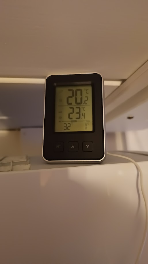

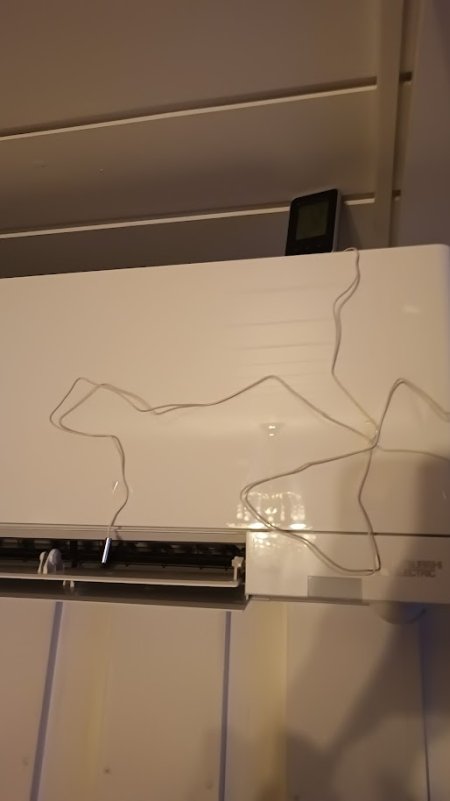

Itselläni tuo RW35, ja nyt kun pakkasta -20 niin yön aikana olohuoneen lämpötila laskenu yheksääntoista... ei ole pitänyt kahdessakymmenessä kuten pitäisi.
Aamulla herätessä ei puhaltanu melkein mitään tuo, ja nyt kun puhaltaa täysillä niin hyvä kun käden lämpöstä edes olisi?
Mitä kautta tuonne scanofficelle olette laittaneet viestiä (vai myyjäliikkeen kautta? Itselläni veikon koneelta tilattuna tämä). Ei tämä kyllä kovin hyvälle vaikuta... Itellä ei mitään mitta laitteita toki ole, mutta ei tuo kyllä vaikuta toimivan kunnolla
Edit. Laitoin lämpömittarin tuonne yläpuolelle josta imee ilmaa, ja siitä johto tuohon mistä puhaltaa. Nyt kun puhaltaa lämmintä, niin näyttää tälläsiä lukemia:
Imuilma: 20,4
Puhallus: 32,2

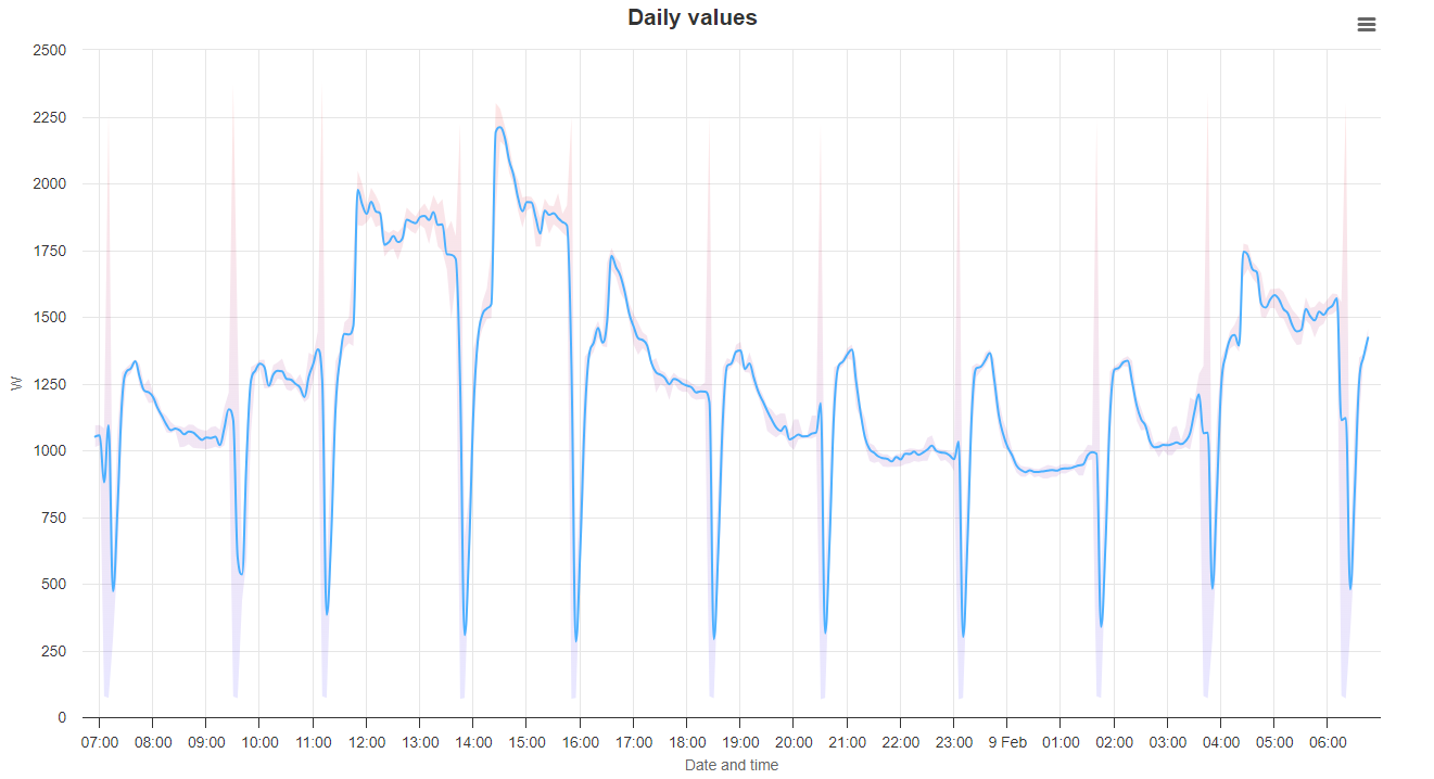

Hanat kaakossa… Lämmöt 29.2/46.0, ottoteho 1920W, ulkona -23 (muutaman tunnin aika tippui -20 —> -23)
Näyttäs että ottoteho hieman hyytyy hetki sulatuksen jälkeen (viime yönä ja nyt ihan oikeassa teunassa)
Nyt näyttäs että niitä yli 30 pakkasia ei tänne tulisikaan.
cleaf
Se näyttää suunnilleen tuo -18 astetta olevan suunnilleen rajana jolloin rupeaa tehoa ottamaan kone edes jollain tapaa.
Pyyntö ollut 23 ja puhallus 4 kokoajan, imuilmaa mitä vakoilin melcloudin kautta niin ei ikinä saavuttanut tuota vaan pysyi 19.5-20.5 välillä
Kieltämättä aika laiskasti ottaa tehoja verkosta kun mennään lähelle tuota -25, mennään jo tosiaan alle 1kW ottotehon

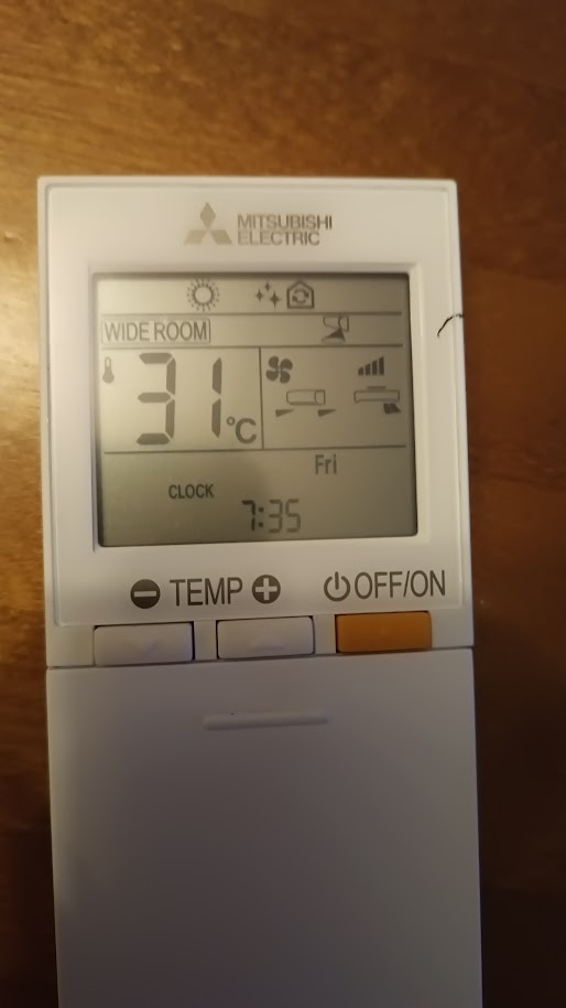

Eipä mitään väliä näyttänyt olevan. Pyynti ollut nyt täysillä (31, puhallus täysillä), niin ei mitään vaikutusta. Ei lämmitä kämppää kunnolla, pitää lämpöpatterien mennä päälle jollei pääse lämmittämään takkaa / saunaa aamuin illoin.
Voisi heittää vesilintua tällä mainoksella..
Tuollain tuo mittari nyt ois, että näkee sen imuilman / puhallus ilman sitte jotenkin. Sähkön kulutusta en pysty mittaamaan mitenkää sitte..
Sulatus oli n. 20-30 minuuttia sitten, sen jälkeen korkeimmillaan näyttää lämpötila käyvän.
Imuilma nyt -30 pakkasella on 20,3.
Puhallusilma on 26 asteista
Pyyntö 31, puhallus maksimilla.
Nyt toki kohta yli tunnin ollut takassa / saunassa tulet, että lämpiää talo paremmin.

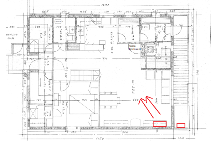

Edit. Takka on toisella puolella olohuonetta, tässä hieman osviittaa millainen tila kyseessä.

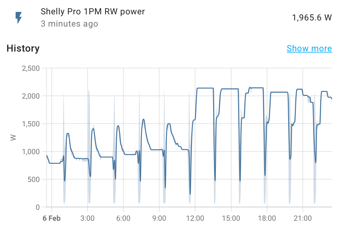

RW35 ottaa täydet tehot (yli 2000 W, jopa 2300 W) ja puhallusilma päälle 45 asteen. Sulattelee noin kahden tunnin välein. Sulatuksen alusta puhallusilman täyteen lämpöön kestää reilut puolisen tuntia.
Tämä toiminta saatu aikaan:
1) sulatuksen alkaessa puhallusilman pudotessa alle 30 asteen: laitetaan päälle automaattipuhallus (26 astetta, wide room ja Isee OFF)
2) sulatusvaiheen jälkeen, kun puhallusilman lämpö noussut yli 40 asteen ja aikaa kulunut automaattipuhalluksella vähintään 25 minuuttia: laitetaan puhallus täysille
Mahdollisista takuuasioista johtuen en ole asentanut sulatusvälien pidentäjää. Valvon vain lämpömittauksilla pumpun toimintaa. Ohjaus automaattisesti arduinopohjaisella ohjelmalla IR:n avulla

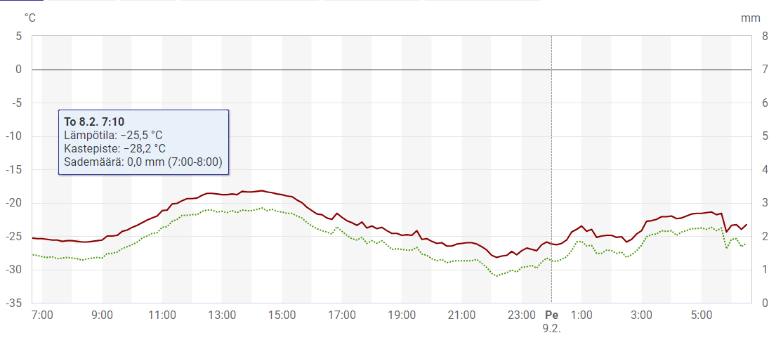

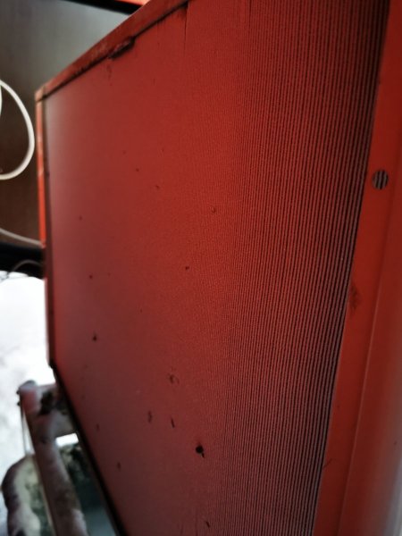

Tältä näytti -25 / -28 lämpötilassa kenno 4h sulatuksen jälkeen, aamu 8 aikaan otettu kuva ln25 runnerilla tuunattu.
Ilmankosteus ilmatieteen mukaan 80-83%
Töihin ajellessa oli usvainen keli paikkapaikoin.
    129,8 KB · Katsottu: 196
Ulkona -25 paikkeilla ja ”hanat kaakossa”
Lämmöt 27.5/41.9, ottoteho 1705W.
Sulatuksen jälkeen tehot nousee mukavasti mutta alkaa sitten himmailla. Ei ota läheskään max ottotehoja.
