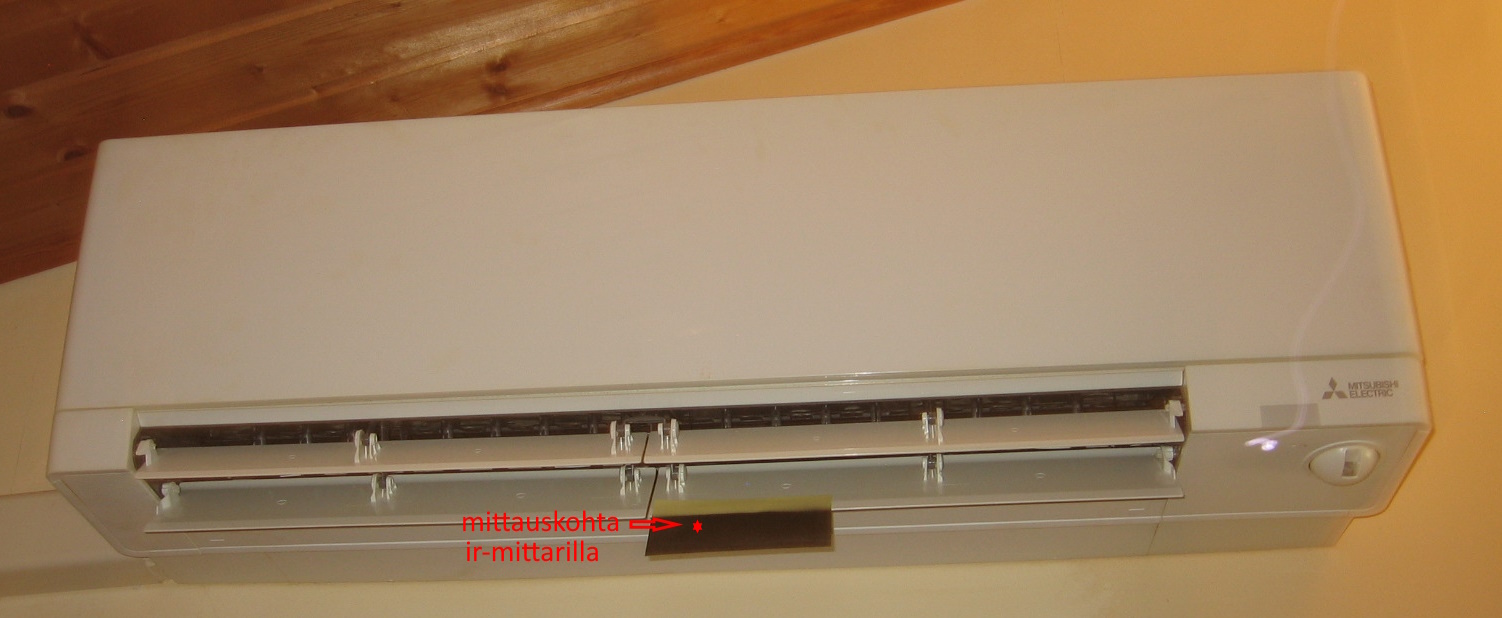

Meneekö mittaus oikein.
Aikomus on tehdä tarvitessa reklamaatio lämmitystehosta ja siihen tarvitsen mittauksia joita ei voi kiistää.
Lamelleista mittaamalla heijastuu helposti kennon lämpötila. Tuo lappu on post-it, maalattu mattamustaksi.
Käykö tuo punainen piste mittauskohdaksi ir-mittarilla vai onko muu parempi?
Omasta mielestäni joku tuommoinen johdollinen on luotettavampi kuin ir mittari. On myös hyvä siinäkin mielessä että saat samalla mittarilla mitattua imuilman lämpötilan laittamalla mittarin sisäyksikön päälle
Ei IR-mittarilla voi mitata mitään pisteen lämpötilaa vaikka siinä laser piste tähtäämistä varten onkin. Se mittaa lämpötilasäteilyä sitä suuremmalta alueelta mitä kauempana mittaria pitää. Lisäksi sen näyttämään vaikuttaa mittarin lämpötila, eli sitä ei saisi pitää pitkään siinä lämpimässä ilmavirrassa mitä pumppu puhaltaa. Sen näyttämät lukemat on helppo kiistää ja itsekkin menettää yöunet turhan takia jos niitä ei varmista oikealla lämpömittarilla.
