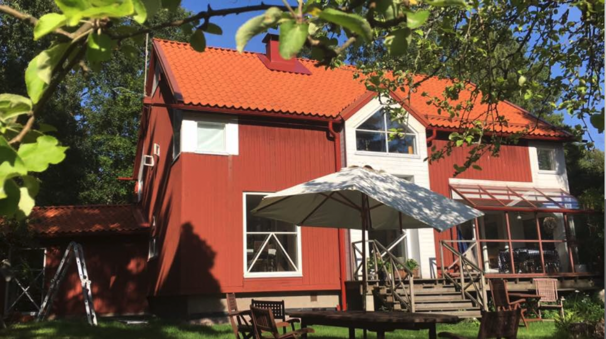

Tervehdys kaikki,
olen nyt parisen pvää kahlannut läpi tätä keskusteluketjua, koska tarkoitukseni oli ostaa itselleni Black Friday-tarjouksesta ensimmäinen lämpöpumppuni ikinä ja juurikin siis tuo Mitsun RW35. En ole lainkaan yhtä teknisesti vihkiytynyt kuin pääosa kirjoittajista tuntuu olevan, mutta tunnustan että tämää ketju on saanut tunteet kuohumaan - ristiriitaisestikin, kas näin:
Mitsun RW35 ei siis pystykään siihen lämmitystehoon mitä esitteet leuhkivat. Mutta pystyykökään mikään muukaan ilmalämpöpumppu? Onko kyseessä ehkäpä jopa se, että ilp:n toimintaperiaate tuottaa jo lähtökohtaisesti mahdottomaksi tuottaa lämpöä tehokkaasti alle -24:n pakkasasteissa? Ja jo siksi Mitsu RW35:lle luvataan mahdottomia?
Vai onko joku muu malli ja merkki joka pystyy tohon? Kannattaisiko Mitsu siis unohtaa ja alkaa tsekkailemaan Panasoniceja ja Toshiboita?
Itsellä ilp on tulossa olkkariin eli huoneeseen jossa katson leffoja yms. En halua että taustalla hurisee, joten hiljaisuus on yksi mitä metsästän, toki tehokkaan ja kustannustehokkaan lämmityksen lisäksi.
Oheisessa kuvassa keskellä hieman aurinkovarjon taa jäävä ikkuna on olkkarin ikkuna. Talon kokonaispinta-ala on ehkä 150 neliö jakautuen ala- ja yläkertaan sekä vasemmalla näkyvään siipeen. Talossa kattosähkö, kiitos edellsen arkkitehtiomistajan, joka saneerausvaiheessa sellaisen asennutti, sekä 3 ei varaavaa kamiina. Nykyinen lämmitysjärjestelmä ei oikien riitä mukavaan sisälämpötilaan kaikissa olosuhteissa ilman että puita saa polttaa ja kattosähköä pitää täysillä kovimmilla pakkasilla. Ilmalämpöpumpulla haen siis sähkön säästöä ja asumismukavuutta.
Talo sijaitseee Espoossa varsin lähellä merta, joten täällä ei 30 asteeseen yltäviä pakkasia ole kuin muutama pvä vuodessa. Mutta toki yli 20 asteisia on eli metsästän myös riittävää tehoa ja huolettomuutta myös pakkasille.
Nyt tämänn ketjun johdosta olen alkanut epäilä, että ehkä RW35:ttä ei uskallakaan ostaa, vaikka kuvittelin, että Mitsubishi on itsestäänselvästi paras (ja kallein).
Kannattaako siis unohtaaa RW35 ja alkaa tutkia Panasonicia ja Toshibaa - tai jotain muuta?

Ei rw35 missä nimessä huono pumppu ole vaikkei se ohjelmistokämmin vuoksi luvattun tehoon -20c kylmemmässä päässytkään. Lauhemmilla keleillä pumppu toimii kyllä luvatusti ja tehoja löytyy. Ohjelmistopäivitys on näihin nyt tehty mutta pakkasten puutteen vuoksi edes täällä pohjoisessa ole päästy vielä validoimaan sen tehokkuutta. Itse olen luottavainen tähän koska rw25 on pienempää kompressoria lukuun ottamatta samalla raudalla ja pääsee kohtuudella luvattuihin tehoihin. Omasta mielestäni Espoo ja meren ranta ei vaadi suurta painoarvoa -20c kylmemmille keleille kun taitaa vuositasolla (keskimäärin) olla aika olematon määrä ko. tunteja.
ILP ja hiljaisuus eivät sovi samaan lauseeseen vaan teho tarkoittaa myös ääntä, merkistä riippumatta... Toisissa enemmän ja toisissa vielä enemmän. Tämän takia oma vahva suositukseni on sijoittaa pumppu mahdollisuuksien mukaan mahdollisimman kauas tyypillisistä olekelupaikoista, esim olohuone. Laita pohjakuva näkyville niin katsotaan että löytyisikö vaihtoehtoisia paikkoja?
Panasonic, Daikin, Toshiba yms ovat varmasti myös hyviä vaihtoehtoja, tosin kaikissa omat "ominaisuutensa" ja puutteensa kuten merkkikohtaisista ketjuista luettavissa. En oikein usko että eri merkkisten ns. laatupumppujen välillä on suurta eroa käytännön suorituskyvyssä ja copissa kun verrataan samaan tehoon pystyviä pumppuja keskenään.

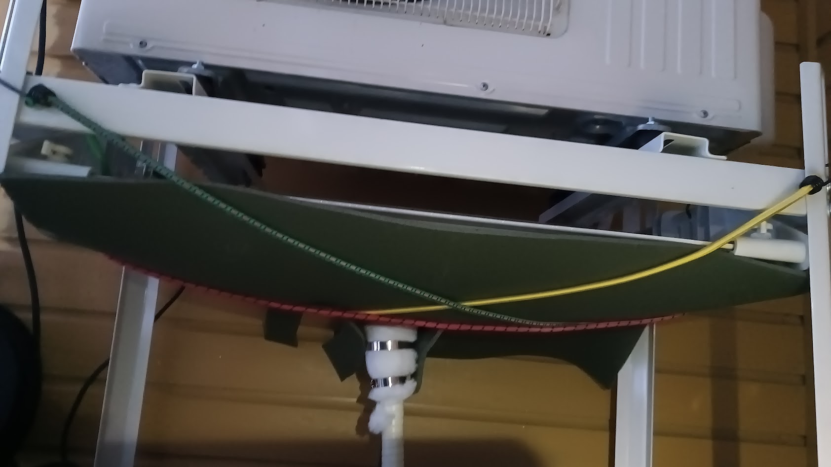

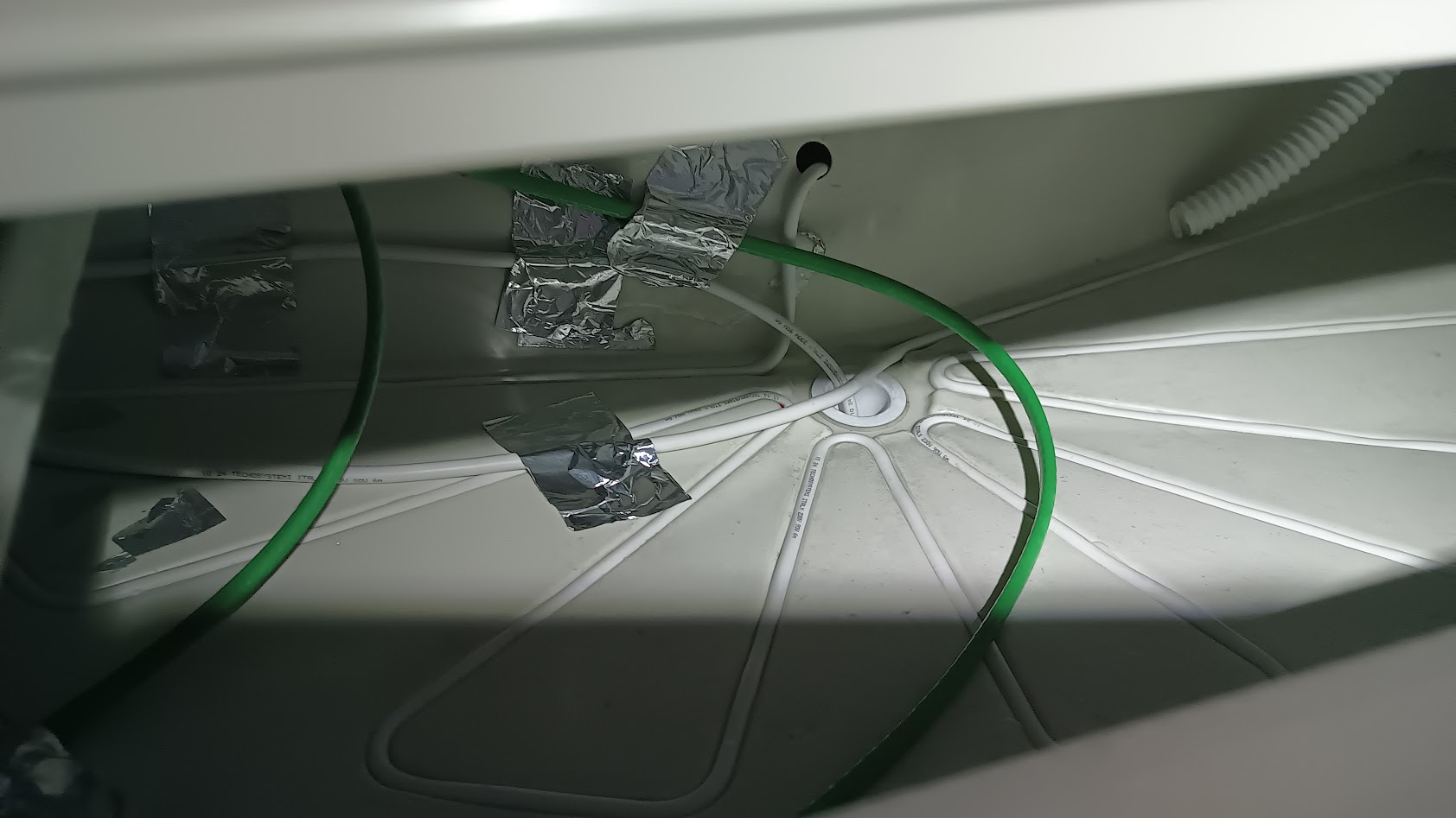

Tulipahan nyt asenneltua tuo uusi sulanapitokaapeli tuon RW35:sen alla olevaan kaukaloon. (vanha meni rikki, takuuseen uusi tilalle).
Ja vanhasta telttapatjasta vähän eristystä siihenn pohjaan, katotaa vaikuttaako mitte. Näöllä ei itelle ol väliä, piä asia että toimhii :)

En tota sulanapitokaapeli asiaa vielä tunne... Eli siihen kuuluu automaattisesti sellainen? Ja mitä eristystä haet tuolla telttapatjalla?
Laitteen mukana valmiiksi sisäpuolelle asennettuna on yksi sulatuskaapeli. Pitää sulana laitteen pohjan jotta vesi pääsee pois laitteen sisältä.
Pakkasella tuo vesi jäähtyy ja jäätyy nopeasti.
Jos laitteen alla on erillinen sulatusvesikaukalo ja/tai putki jota pitkin vesi johdetaan esim sadevesikaivoon tms, usein tarvitaan lisäsulatuskaapeli jottei vesi jäädy matkalla. Tuo pitää ostaa erikseen tai saattaa (tai ei) tulla avaimet käteen paketissa.
Kuvasta päätellen tässä vaikuttaisi olevan tämä jälkimmäinen tapaus eli kaapeli jolla pidetään sulana kaukalo ja putki.kaapeli mutkittelee kaukalossa ja pää on pujotettu putkeen.
Eristettä on varmaankin laitettu sen vuoksi että kaapelista tuleva lämpö lämmittäisi kaukaloa nimen omaan siltä puolelta missä vesikin on eikä sen alapuolta. Kaapelin teho riittää tällöin paremmin kovemmillakin pakkasilla.

Tuo telttapatja kun on irti kaukalosta enimmäkseen noin, niin hyöty jää kovin vähäiseksi. Jos oikeasti haluat parannella tuota siten että toiselta puolelta ei lämpöä karkaa, niin liimautuvaa eristettä vaan. Tämä on tarkoitukseen hyvä: https://www.tuontitukku.fi/koneja-a...tto-stp-splen-04/p/4620756520568/#description mutta hankalampiin muotoihin pakottaminen vaatii lämmittämistä.

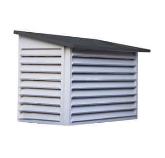

Tästä tulikin mieleen vaikka ei varmaankaann ääniongelmaan vaikuta(?): Mitä mieltä olette niistä suojakehikoista, joita näihin saa myös? Onko niistä mitään haittaa? En pidä noita ulkoyksiköitä mitenkään erityisen kauniina ja naapuri on ihan onnistuneesti peittänyt omansa tällaisella.. Ja eikös se oo ihan hyvä, jos laitteet päälle ei suoraan sada kesät talvet?

Laitteen läpi menevä ilmamäärä on hurja. Nuo ovat järjestään turhan tiiviitä ja ilmaa alkaa kiertää kopan sisällä. Eli jos siellä ei ole mitään oikosulun estäviä seiniä tms niin sellaiset kannattaa tuunata sinne itse. Ahistaa se senkin jälkeeen, mutta kylmennettty ilma ei mene kylmennettäväksi vieä vähän lisää.
Sateensuojana parempi on joku katos / lippa. Vehje on kyllä aika läpimärkä aina lämmittäessään kun se tiivistää illmasta vettä melkoisia määriä.
Jos talo on ei-valkoinen niin ulkoyksikön maalaaminen talon väriseksi toimiin aika hyvin.

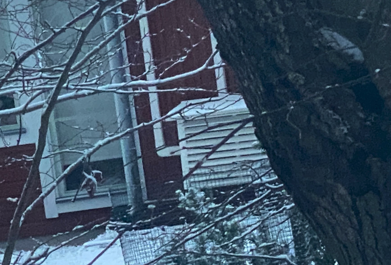

Hmm.. Eniten vaivaa nyt tuo vastauksesi ensimmäinen osa - saa pohtimaan, että onko hyvä idea vai ei.
Muuten olen ajatellut maalata valkoiseksi. Naapurissa vastaava punamultatalo valkoisilla yksityiskohdilla ja hyvin toimii valkoiseksi maalattu kehikko..

Taitaa olla niin, että noita suojakehikoita tulee mietittyä pääasiassa vain silloin, kun ekaa pumppua hommataan. Näin ainaki itsellä kävi. Ajatus paiseesta talon seinällä tuntui siltä, että mahdollisimman hyvin se piiloon pitäisi saada. Kehikko jäi hommaamatta juurikin tuon ilmankierron vuoksi ja eipä siinä kauan mennyt, kun silmä tottui ulkoyksikköön ja sen olemassaolo lakkas haittaamasta. Siitä tuli sellainen lisä, jonka nyt vaan kuuluu olla siinä. Talon yhteydessä olevaan autotalliin kun hommasin oman pumpun, niin sen kehikoimista en edes miettinyt. Hetken uuteen ulkoyksikköön kiinnitti huomiota, mutta hyvin pian siitäkin tuli "ilmaa". Mulla ei ole edes sadelippaa kummankaan laitteen päällä eikä tule. Makuasioita toki, mutta mielestäni lippa ei laitteesta yhtään huomaamattomampaa tee, päinvastoin.
Kokeilee ensin ilman kehikkoa ja lisää sen, jos se ei lakaa hyppimästä silmille. Toi maalaaminen on hyvä vaihtoehto.
Yrittääköhän VILP -lämmittäjät piilottaa laitteita yhtä innokkaasti kuin ILP-lämmittäjät? Ostaa tarpeeksi kalliin koneen niin ei tartte piilottaa;D
Ja kun ne esteet siellä talon sisälläkin haittaa sitä puhallusta niin saman haitan ne esteet tekee ulkoyksiköllekin.
