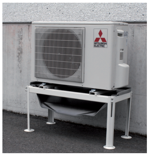

Mulla asennuspäivä lähestyy ja siksi kysyn mielipidettänne yhdestä asiasta joka pitäisi päättää:
Kannattaako oheinen sulatusveden ohjain tilata RW:n kanssa samassa paketissa? Onko kellään kokemuksia moisesta? Sen tehtävä on ohjata vettä kauemmas sokkelista, mikä sinällään hyvä asia. Sen lisäksi mulla tulee näin talvella alle toki myös kaukalo. Tehokkaampaa veden ohjaamista pois sokkelista pohdin sitten keväällä/kesällä.
Onko teillä kokemuksia ja kommenoitavaa kyseisestä kaukalosta? Ja jos on, niin minkä kokoinen kaukalo sen alle on järkevä hankkia ja mistä niitä saa parhaiten?

Omasta mielestäni ei ole järkevä laittaa jos ei ole osa tulevaa pysyvää ratkaisua. Laita alle vaan kympin hintainen 60-70l laastipalju motonetistä. Kippailee sen noin kerran viikkoon tyhjäksi, kovilla pakkasilla harvemmin ja nollakeleillä tiheämmin.
Tuo RW UY on leveä niin vinkkinä voin antaa että katso jottei pumpun vasen reuna tule maatelineen poikkipalkin päälle kun tuolta tulee sulatuksissa jonkin verran vettä ja alkaa pakkasilla jäätämään telineen päälle ja jääpatsas tahtoo nousta kiinni pumpun pohjaan. En itse tuota huomannut asennettaessa kun pumppu tuli samalle telineelle ex FH tilalle. Telineessä loppui myös säätövarat mutta sitä sai onneksi lisää kääntämällä toisen pumppuun kiinnittyvän telineen raudan toisin päin

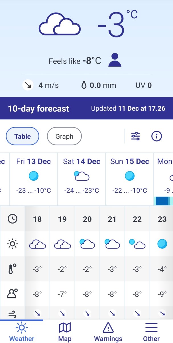

Nyt ulkosalla ollut illasta asti yli -20.. vähän aika sitten herätessä oli -26 ulkosalla.
Kattelin, mitä se pumpun mittari näyttää. Puhaltaa +26 asteista ilmaa.. hmm. Nostin asteen pyynnillä, eli 21 sitten.
n. 10 minuuttia, ja nyt puhaltaa n. +40 asteista ilmaa ulos. :sille:
edit. N. 15-20 minuuttia, ja näyttää +37,8 asteista ilmaa tulevan. Hyvältä vaikuttaa.

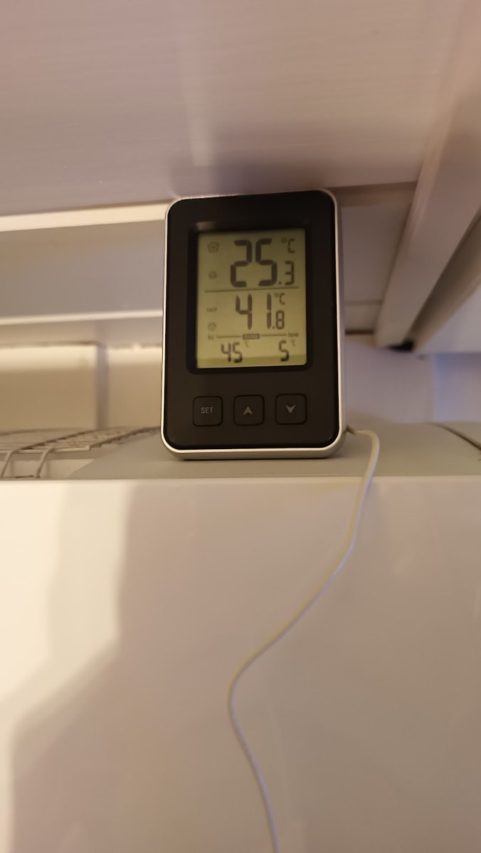

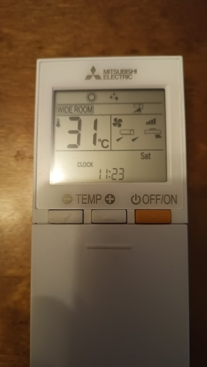

Nyt on -27 ulkosalla.
Kävi tuossa sulatuksella n. tunti sitten. Nyt imuilma on 22,3 astetta katon rajassa, ja puhallus on 30,4.
Kokeilen laittaa täysille lämmityksen ja puhalluksen. Ilmoittelen tuloksia sitten mitä näyttää.
Edit: puhallus täysillä, pyynti 31.
klo 10:10
- imuilma 23,6. Puhallus 45,2
klo 10.20
- imuilma 25,3.Puhallus 42,3.
klo 10.30
- imuilma 25,0. Puhallus 40,1.
klo 10.45
- imuilma 24,8. Puhallus 39.1
klo 10.58 alkoi sulatus.
RauskiH
pihi
Mulla eilen -22 ja puhallus vitosella ja pyynti 31: imu n. 26c ja anto n. 42c (41.xx-43.xx). Ottotehot sulatusjaksolla jossain 1.9x- 1.6x Kw (saattoi alussa käydä 2kw puolellakin, en nyt niin tarkkaan seurannut). Tässä nyt oltiin juurikin niissä pakkasissa, missä viimetalvenakin vielä lämmitti yli 4kw tehoilla eli kylmempiä kelejä odotellaan.
Eräilves
Noilla antas about 4,4kW eli näyttäs nyt olevan linjassaa tehtaan ilmoittaman mukaan.

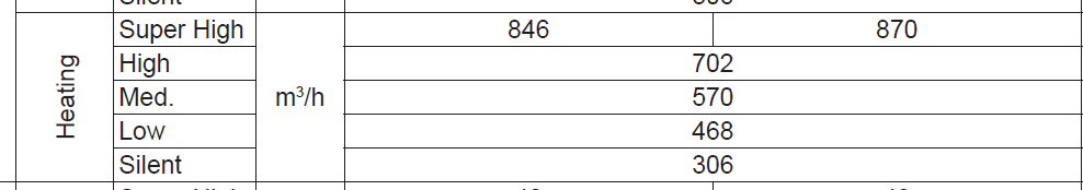

Nuo siivekkeet on täysin sivulle. Tuo vähentää selkeästi virtausta. Otappa mittaus niin että siivekkeet on alas ja suoraan eteenpäin.
Eräilves
En tiiä näyttääkö miten hyvin tuo melcloud paikkaansa, mut tällästä näytti tälle päivälle.
Eräilves
Ei oikein kannata hirmusesti, kun sitten tökkää suoraan seinään tuossa tuo lämmitys. Tuonne sivulle kun puhaltaa, niin lämpö leviääkin jotenkin edes
Laitteen läpi menevä ilmamäärä ei tällöin vastaa tuota valittua puhallusnopeutta ja antoteho tippuu varmaankin noin 4500 W. ;)

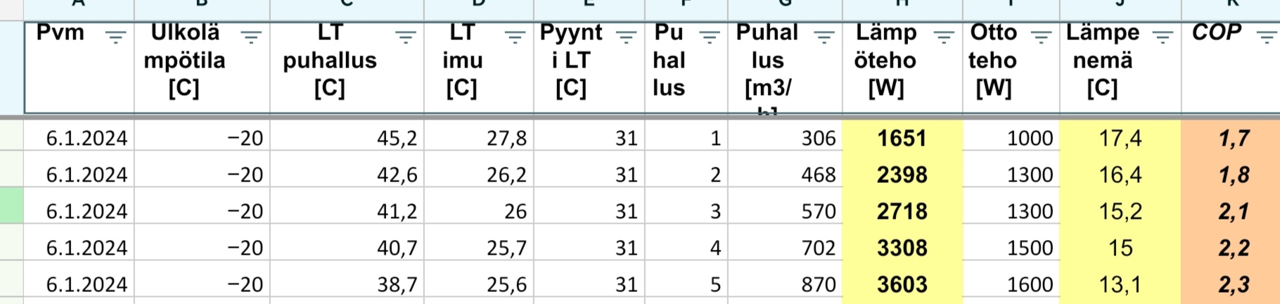

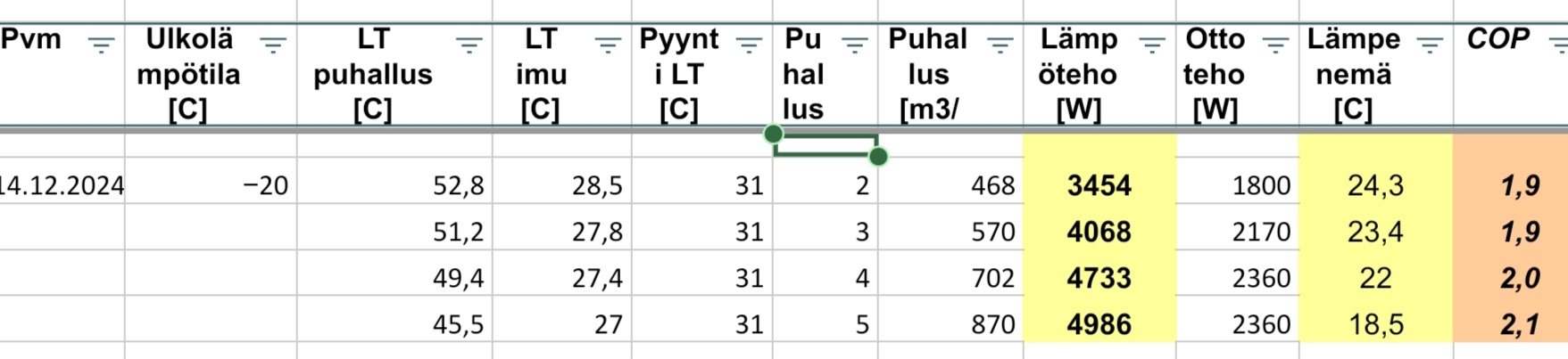

En malttanut odottaa huomiseen vaan otin mittaussarjan @-20c. Maksimipuhalluksella näyttäisi irtoavan n. 5kw tehot. Ero on selkeä verrattuna viime vuoden vastaavaan sarjaan. Joku jarru tuossa softassa edelleen on kun ei 2 ja 3 nopeudella nosta lämpöjä 55c niin kuin vanhemmalla softalla teki lauhemmissakin keleissä. Huomenna mittaillaan lisää jos pakastaa niin kuin on povattu
Uusi kortti
Vanha kortti

Meille tuli tuo sulatusvesiohjain Mitsun asennuksen yhteydessä.
Parin talven jälkeen otin pois, kun kovilla pakkasilla jäätyi liiaksi ja piti sulatella kolmisen kertaa. Ei siis hyvä Suomen talvessa.
Pelkkä 60 l palju om parempi.
