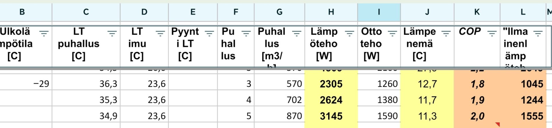

En malttanut odottaa huomiseen vaan otin mittaussarjan @-20c. Maksimipuhalluksella näyttäisi irtoavan n. 5kw tehot. Ero on selkeä verrattuna viime vuoden vastaavaan sarjaan. Joku jarru tuossa softassa edelleen on kun ei 2 ja 3 nopeudella nosta lämpöjä 55c niin kuin vanhemmalla softalla teki lauhemmissakin keleissä. Huomenna mittaillaan lisää jos pakastaa niin kuin on povattu

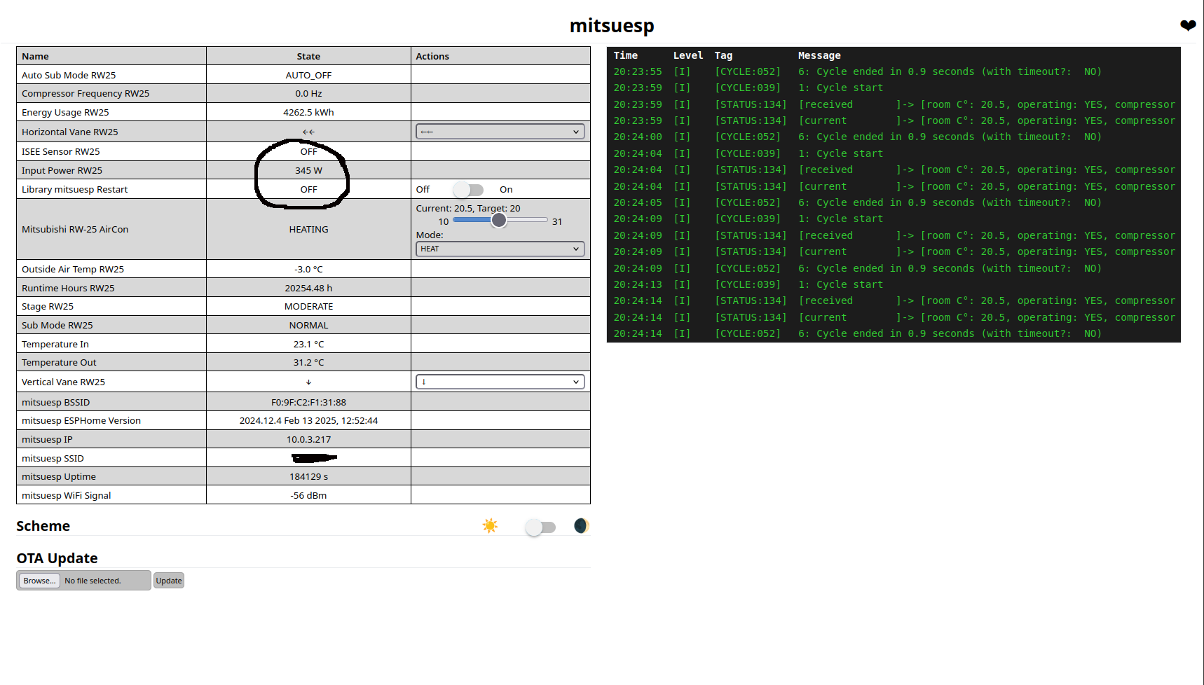

Minulla on tuo ESP8266 CN105 liittimessä kiinni ja Esphome softa siinä. WWW-liittymässä huomasin että pumppu antaa ottotehonsakin ulos. En ole huomannut sitä aikaisemmin. Tältä näyttää se ESP:n www-sivu (lapin mies kaipasi vissiin jotain tällaista Daikiniin jossa faikout lienee vastaava laite, saako sen Home Assistantiin?);

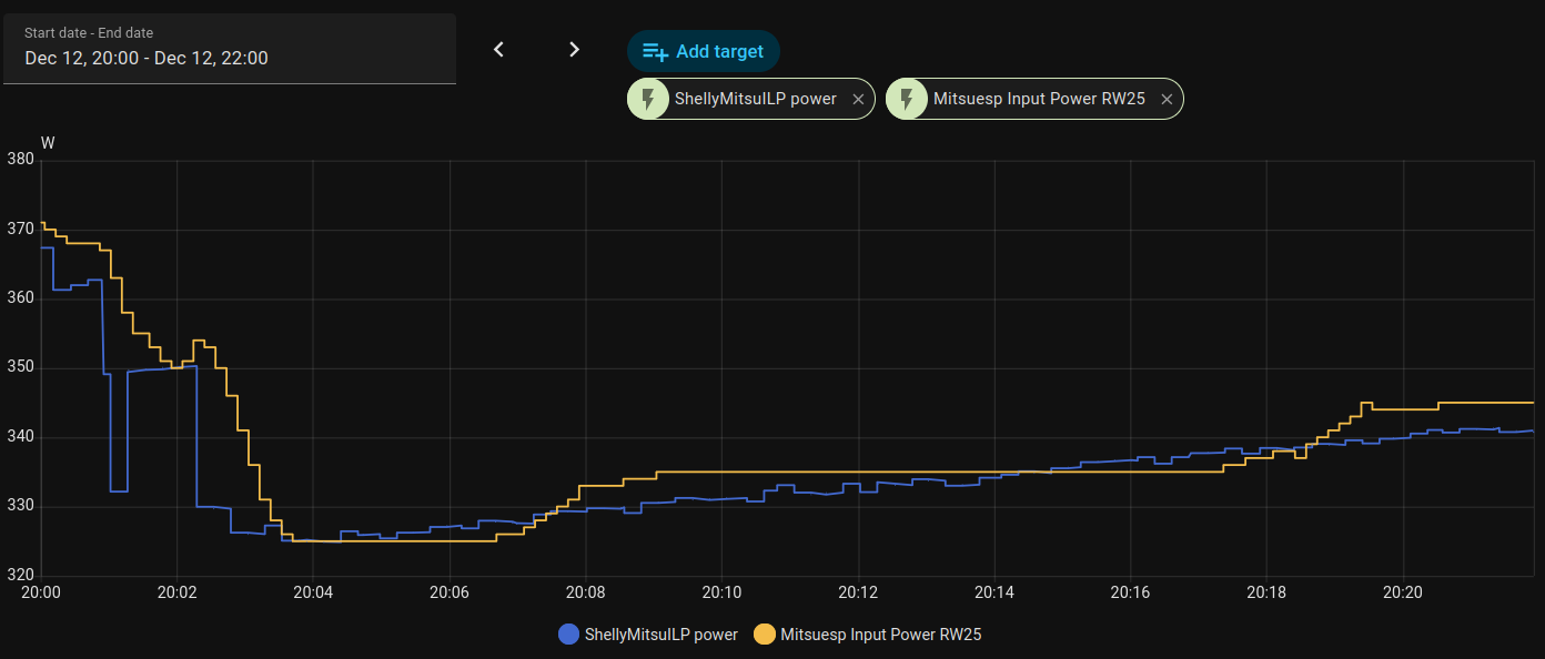

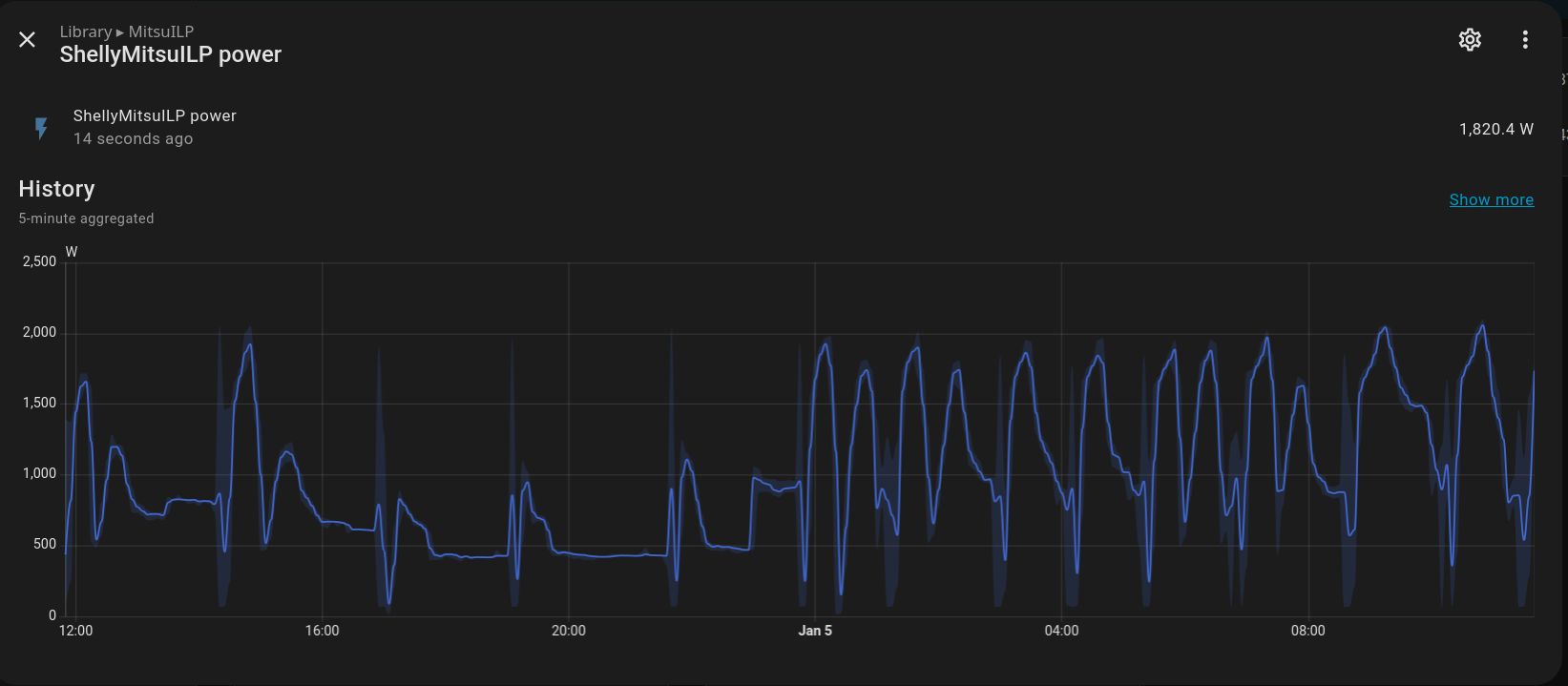

Piti oikein vertailla Shellyyn että miten tarkasti se mittaa, näyttää ainakin näytteenottotaajuuden olevan korkeampi ja suuruus on ainakin hyvin tontilla;

Taitaa tuo Mitsurunnerin asennus lähestyä mun RW25-sessa kun keskiyön jälkeen ollut -20°C ulkona.
ihan vähän huurretta ulkokennossa niin lähtee sulattelemaan. Taidan pätkäistä sähköt siitä hetkellisesti.
On siinä automaatio nostanut pyynnön 20 - > 22°C. Mutta samalla laski ulkolämpötila koko ajan. Nyt on jo noussut takaisin -16°C pintaan niin yli tunnin ajoja, voisi tuo okulaarisesti tarkasteltuna ajaa montakin tuntia putkeen sulattamatta. Ihan hyvin näki kennon läpi kun se silloin aamupäivällä sulatteli ja olin vieressä.

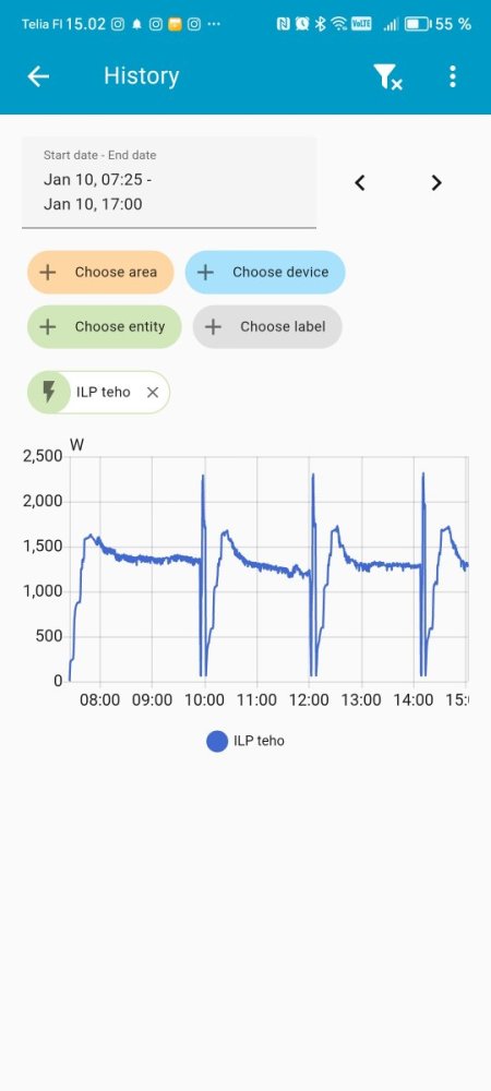

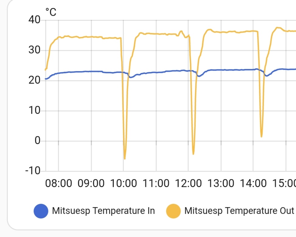

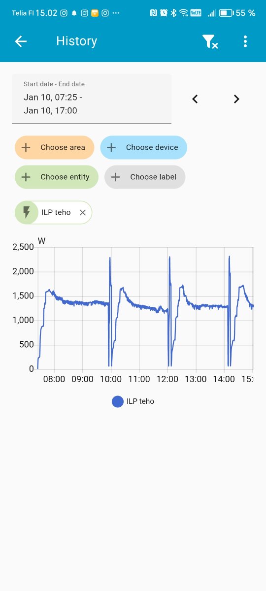

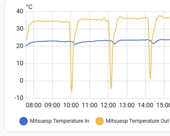

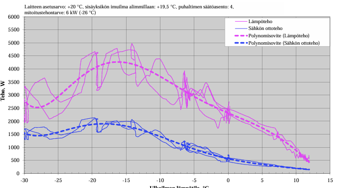

RW25 on ollut nyt reilun vuoden ja ensimmäistä kertaa on päässyt kokeilemaan kovemmilla (-20 C tai kylmempää) pakkasilla. Tuli huomattua, että -19 C lämpötilaan asti se ottaa tehoja täysillä kuten on käsketty (pyynti 31 C ja puhallus täysillä), mutta sen jälkeen ottoteho alkaa hiipua, ja -22,5 C asteessa ottotehon keskiarvo lämmityssyklin aikana jää johonkin 1650 W paikkeille.

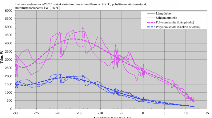

Mietin, että onkohan tuo normaalia. Aloin sitten selaamaan tätä ketjua alusta, ja kyllä tuo taitaa olla normaalia. Näköjään VTT:n testissäkin ottoteho tosiaan alkaa hiipua lähempänä 20 astetta ja siitä se vain jyrkkenee.
Tässä vielä graafi (vasemman laidan asteikko lämpötilalle ja oikea COP:lle ja tehoille (kW)
-19 C imuilma n. 29 C ja puhallus n. 51 C
-22,5 C imuilma n. 28 C ja puhallus n. 44 C
Näytä liitetiedosto 112084
Näytä liitetiedosto 112079

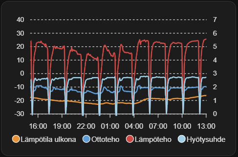

Näinhän nämä toimivat. Saat todennäköisesti ottotehoa jonkin verran ylöspäin jos korvat kestää nostaa puhallusnopeutta, ainakin rw35 tämä auttaa.

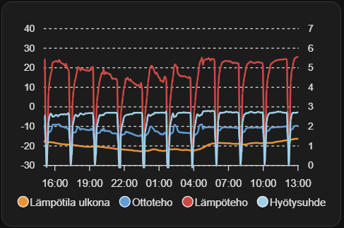

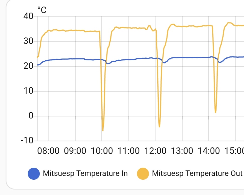

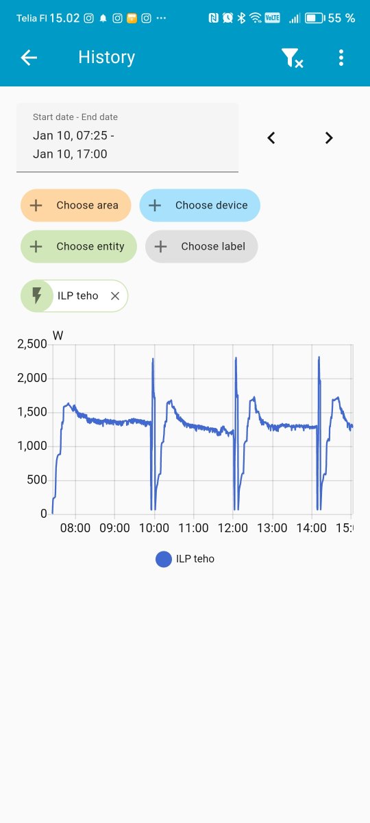

Kuvassa vertailun vuoksi rw35 tehokäppyrää tältä päivältä. Aamulla oli -32c ja hiljalleen lauhtunut nykyiseen -29c. Klo sulatuksen aikana tiputin puhalluksen 4->3 kun järki ei kestä kuunnella kovempaa nopeutta...
Edit: eiku sulla olikin puhallus jo täysillä? Lämpenemä ja COP on kyllä turhan kovia, onko pumppu lähellä kattoa, nurkassa tai suodattimet tosi likaiset?
Omissa mittauksissa rw35 pääsee -20c tienoilla noin 2 hetkelliseen coppiin
Edit2: lisätty imu ja puhalluslämmöt
Joo, täysillä on. Onhan nuo COP ja lämpöteho (ja lämpenemä) kovia verrattuna VTT:n mittauksiin ja valmistajan lupauksiin.
Pumppu on 7-8 senttiä katosta, eli asennusohjeen mukainen, mutta toki aika niukka etäisyys. Parempaa paikkaa ei löytynyt. Suodattimet ovat puhtaat.
Käytännössä tässä tapauksessa tuo etäisyys ei ole ongelma, koska puhallusteho ei muodostu rajoitteeksi vaan tuo että teho alkaa tippua.
