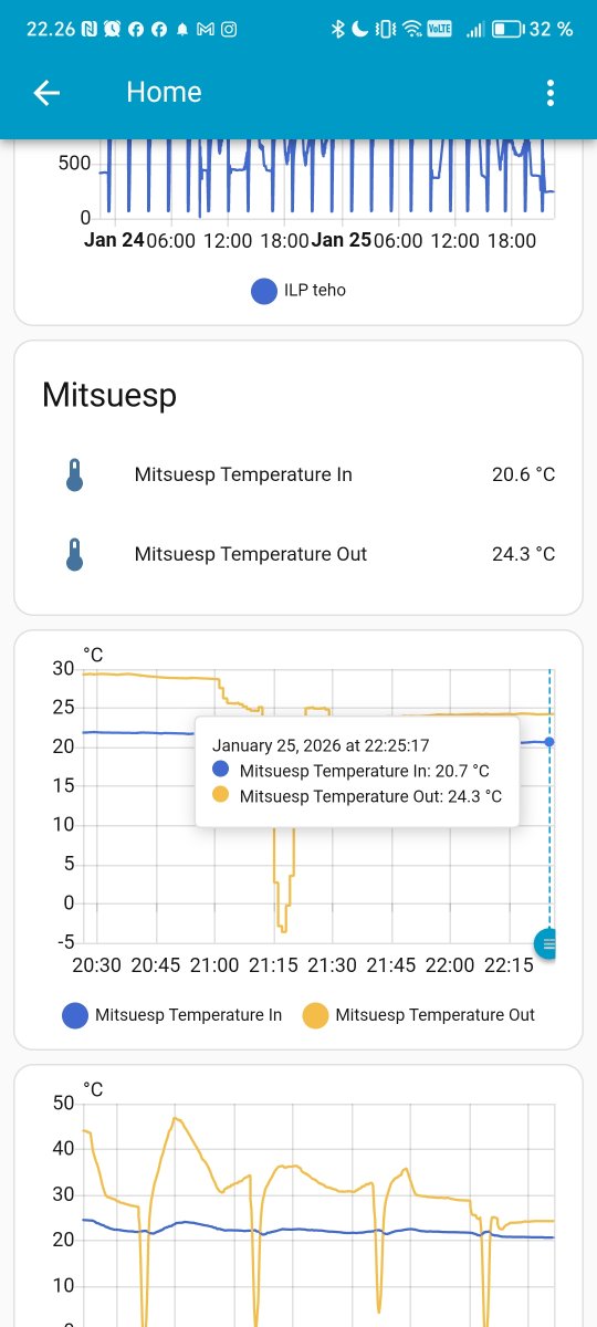

RW35 normisti jonkin verran alle 400w. Tosin huomasin taannoin että jos pyynti on tarpeeksi matala, taisi olla 19c, niin silloin pysyi jatkuvalla käynnillä n. 200w teholla
Tulipa tämä nyt joutenoloon testattua... 19,5c pyynnillä ottoteho tippui omia aikojaan 380w->245w klo 21:00. Sulatuksen jälkeen klo21:25 tiputin pyynnin 19c ja ottoteho on sen jälkeen pysynyt nätisti 245w. Ulkona kun on -12c niin näyttää tekevän vielä ihan kelvollista 2,3 coppia vaikka pohjavastus vie tuosta tehosta neljänneksen.
Pitää seuraavaksi kokeilla vääntää sisälämpötila kompensointi ääriasentoon ja testata että sama toimii myös silloin järkevällä sisälämmöllä. Pakkasilla ei tällä minimiotolla ole paljoakaan väliä mutta jos tämän saa käymään myös plussakeleillä alle 200w ottoteholla niin vähentää kummasti välikelien katkokäyntiä

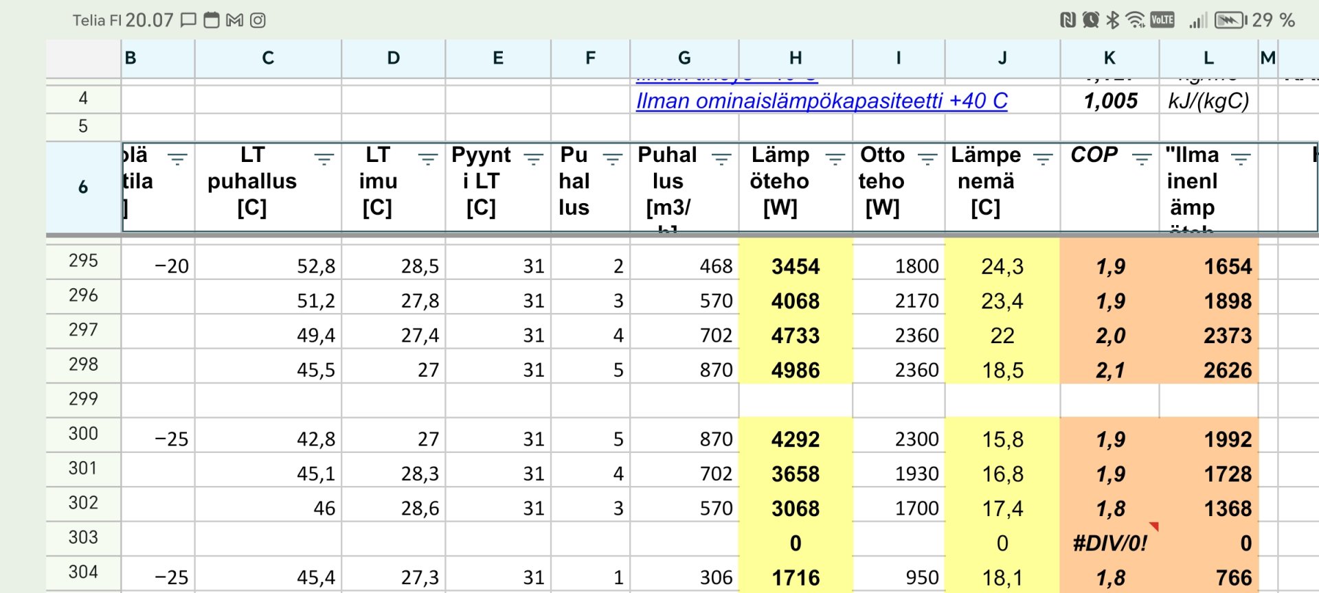

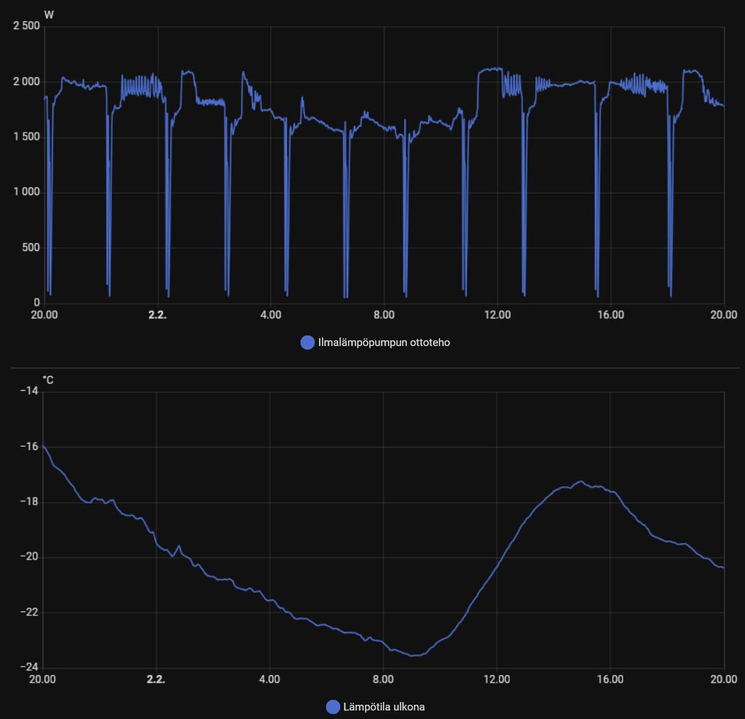

Herättelen muita fiksumpia. Itseänikin kiinnostaa tämä. Mitä todisteita olette keränneet, jotta olette voineet todentaa tilanteen?
Edelleen sillä shellyllä tahi muulla riittävän tarkalla energiamittarilla ja yli 20 asteen pakkasella. Toki myös ulospuhalluslämpötilaa voi logittaa samassa tahdissa. Ottotehot siis tippuu ja lehmänhönkä sisäyksiköstä.
Eli kun pakkaset on yli -20, niin lämmitys täysille ja katsotaan mitä imee virtaa/tehoa? Sitten jossain vaiheessa eli aika pian droppaa virta/tehot?
Oman pumpun perusteella pikkasen vajaassa -20 ottaa vielä täydet tehot 5 nopeudella. -20c hyytyminen jo näkyy ja -25c ei ota enää kuin puolet täydestä tehosta. Ketjusta löytyy kohtuu paljon minun mittauksia ajalta kun ongelmaa tutkittiin.

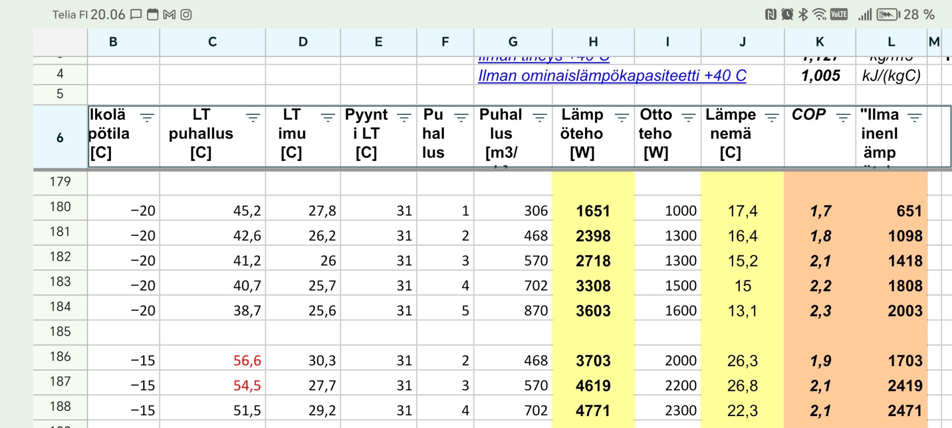

Jos saat mitattua imu ja puhalluslämpötilan lisäksi ottotehon niin helppo todentaa kun pakkasta -20c tai kylmempää

Asennusliikkeen pitäisi mitata se että imu- ja puhallusilman ero, pitäisi olla alle 20C jos vikaa. Jos yli niin kunnossa. Tämä siis kun pakkasta alle -20C.
Eipä suoraan saa uutta korttia ellei tehottomuutta ole todennettu.
Tuosta referenssiä että mitä sieltä suurin piirtein tulee vanhalla ja uudella kortilla, tehon mittaus olis hyvä olla kans

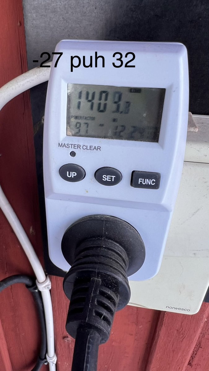

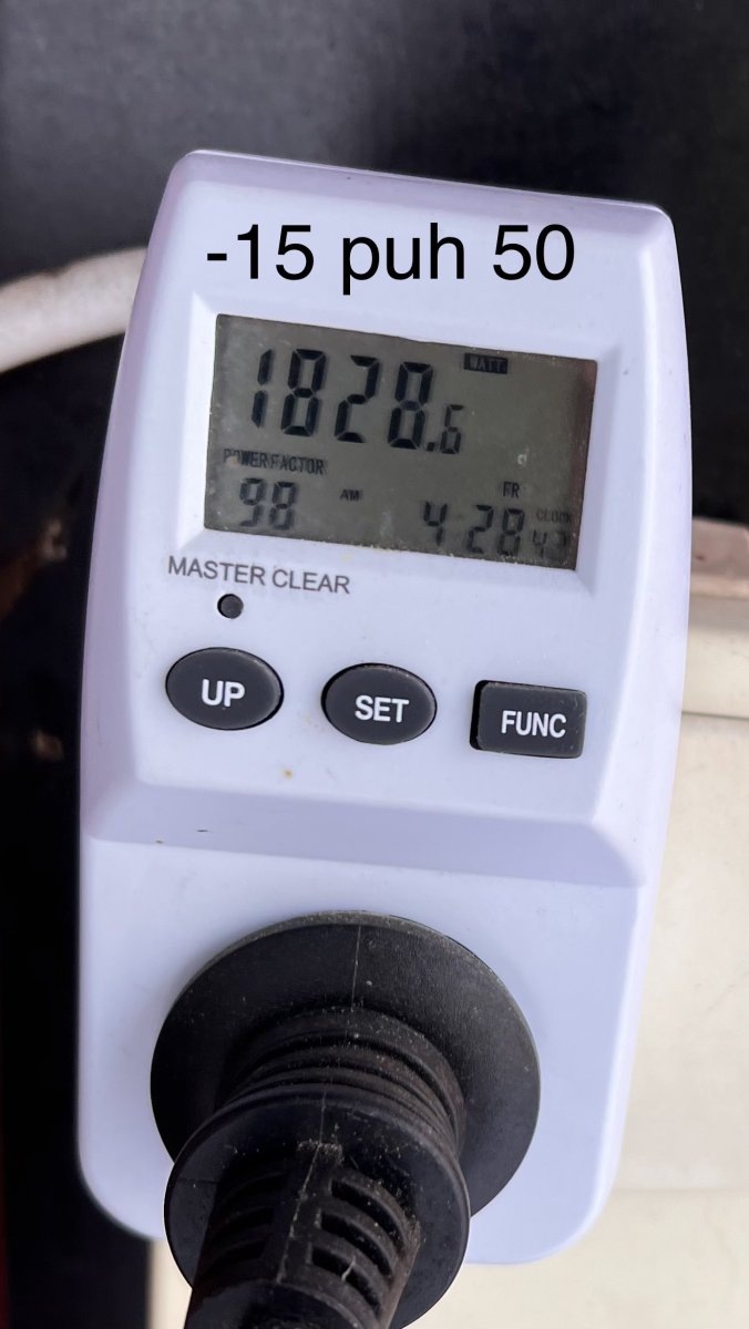

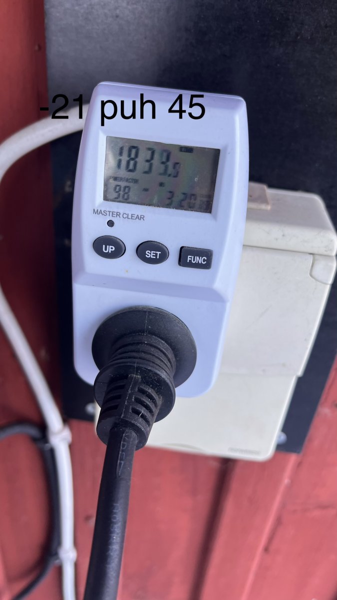

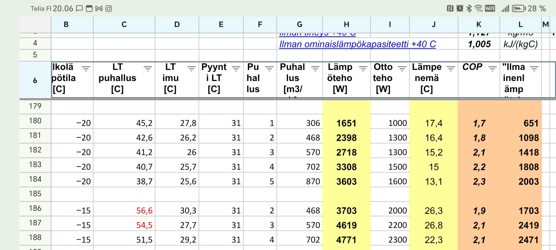

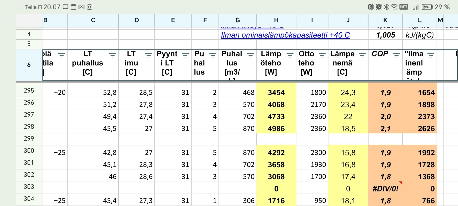

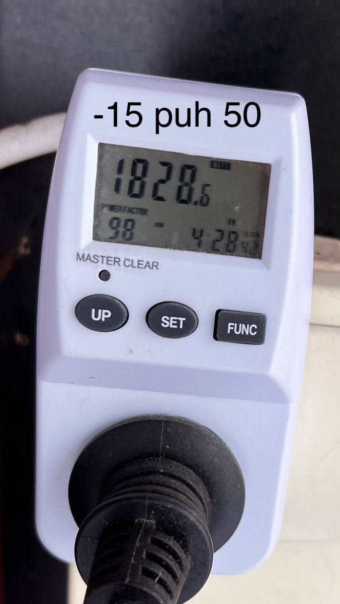

Viikonloppuna pitäisi olla kovemmat pakkaset mutta nyt oli -13, niin harjoittelin tätä.
Näyttäisi, että Imu on aika vakaa, toki nousee pikkaisen kun puhallusta nostaa mutta sitten puhalluksen lämpötila alkaa laskemaan suuremmilla nopeuksilla.
Aika paljon laskee puhalluslämpötila ja ottoteho kun mennään lähemmäs -30,olisiko samoja oireita kun rw35 tämä siis pikkuveli rw25
Ja siis imulämpötilat suunilleen samat 22-25
Taitaa tuo olla ihan normaalia, puhallus ilmeisesti täysillä? Rw35 hyytyy kans kun tulee tarpeeksi kylmä, -25c saa 5 puhalluksella vielä täyden 2300w oton mutta -29c suostuu ottamaan enää 1600w
Minulla on ihan samat kokemukset RW25:n kanssa, eli -20 astetta on aika tarkkaan se raja milloin pumppu alkaa rajoittaa ottotehoa.
